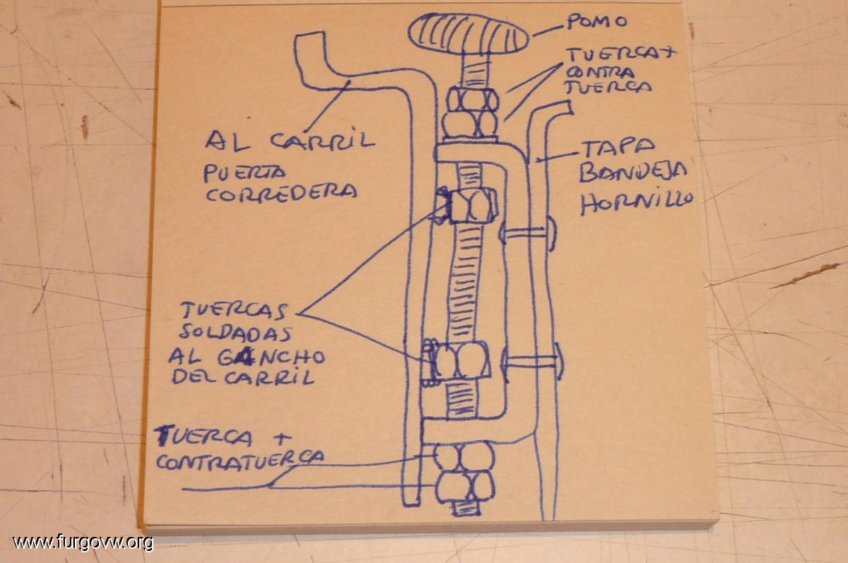

cuando la furgo está algo inclinada de forma lateral, para nivelar el hornillo de forma que en la sartén esté el aceite bien repartido, veo que has pensado en ello con el nivel, que no es una chorrada como dices, pues con esa inclinación lateral, tienes la rosca del silentblock entre la parte vertical y la carrocería para nivelarlo en ese sentido.
pero qué ocurriría si la furgo está inclinada de forma longitudinal?  pues para nivelar el hornillo se me ocurre en sustituir el gancho izquierdo que va insertado al carril de la puerta corredera por un sistema no fijo y graduable, se me ocurre algo así que se podría hacer en hierro, un largo tornillo de M-6, con 4 tuercas, mejor ver este croquis:

Entiendo la idea de tu husillo sin fin alcasa.
Si es verdad, que aun dejando la furgo "nivelada" siempre algo se nos va por algun lado.
De momento solo he nivelado con el silent block, que su otra funcion es, que el soporrte del hornillo no tienda a meterse hacia dentro (a pegarse contra la chapa de la furgo).
En el caso de tener que nivelar en el otro sentido, mi intencion es: a uno de los ganchos que van al carril de la puerta, meterle una de las partes de una pinza de la ropa, a modo de cuña, hasta corregir el pequeño desnivel.
Hemos usado el sistema varias veces y aun no ha hecho falta nivelarlo en el otro sentido, pero si lo tengo que hacer optare por la cuñita dela pinza.
