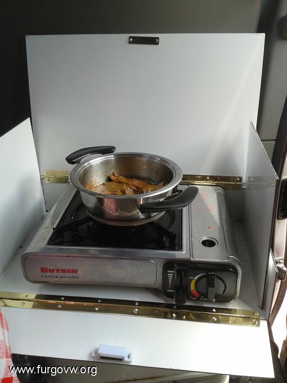

Hornillo butsir colgado en carril puerta corredera.

La idea es muy buena.
A la vuelta de vacaciones me estoy planteando hacer algo parecido, pero en el porta bicis.
Ya le daré vueltas al asunto.................

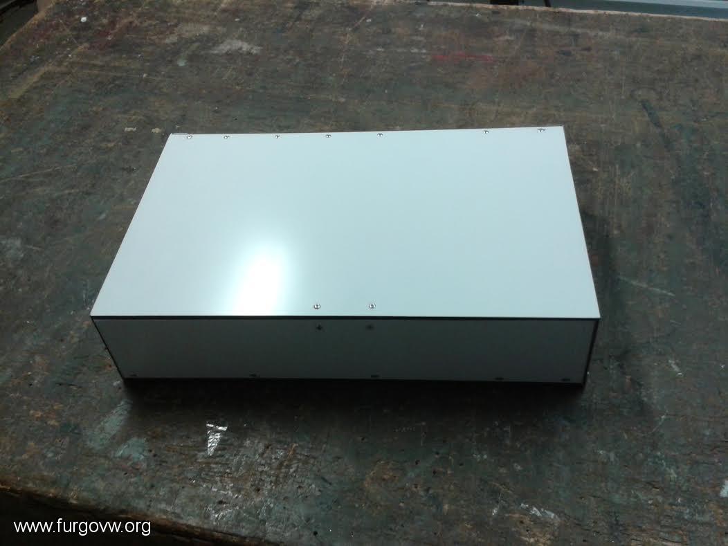

Estoy en fase de fabricación de éste brico que desde el minuto cero lo vi imprescindible! Ademas tenía algún resto de plancha de aluminio que puedo aprovechar.
El tema es que buscando algún trozo de hierro o aluminio para fabricar los ganchos, me tope con un retal de perfil de aluminio que entra a medida dentro del carril (Trafic) queda super bien encajado muy estable y tal vez sea una buena opción para alguien que tenga acceso a retales de alguna perfileria de aluminio. Ya os pondre fotos cuando lo tenga acabado.

la he dejado mas "larga" para que me quepa un cartutcho de mas.

¿que material has utilizado?
jalatinc
panel de aluminio dibon  (sandwitch de aluminio y poliuretano )  tenia  unos retales .y las uniones con angulo  remachado
