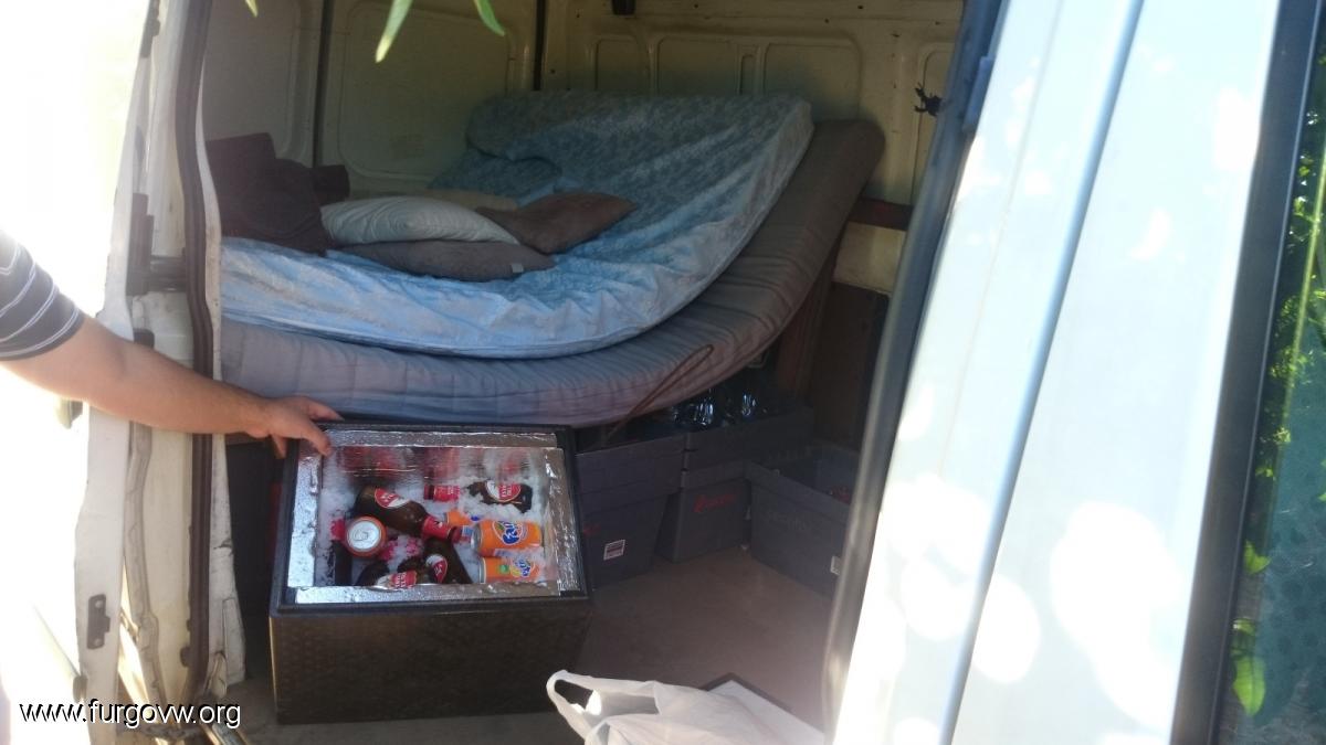

Buenas, presentó mi transit de 2007 FWD que además de campear uso para currar..
Llevo hecho algún que otro mod que espero os guste..
-Led interiores
-Transformador de 220v
-Dos mesas abatibles

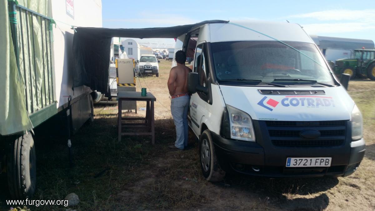

-Toldo para poner en lateral y hacer avance
-Cama de matrimonio de 135x180 que al levantar deja a la vista una cajonera oculta de 8 cajones
cajones..
De momento me he quedado aquí.. Jejeje aunque ya tengo en mente hacer la ducha y hacerla off road..

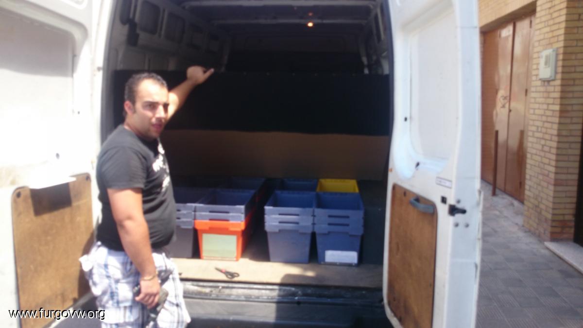

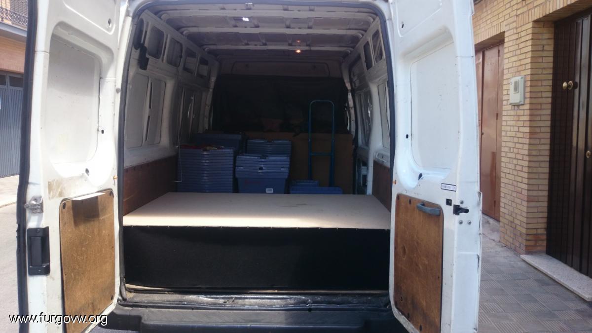

Aqui abajo como esta la cama y cajonera montadas.. Son cubetas que me vienen ideales por altura.. Prometo mejores fotos con todo más limpio y ordenado.. Es que el viaje a sido deprisa y corriendo.. Así que íbamos un poco locos respecto a orden.. Además es el primero que hemos hecho..

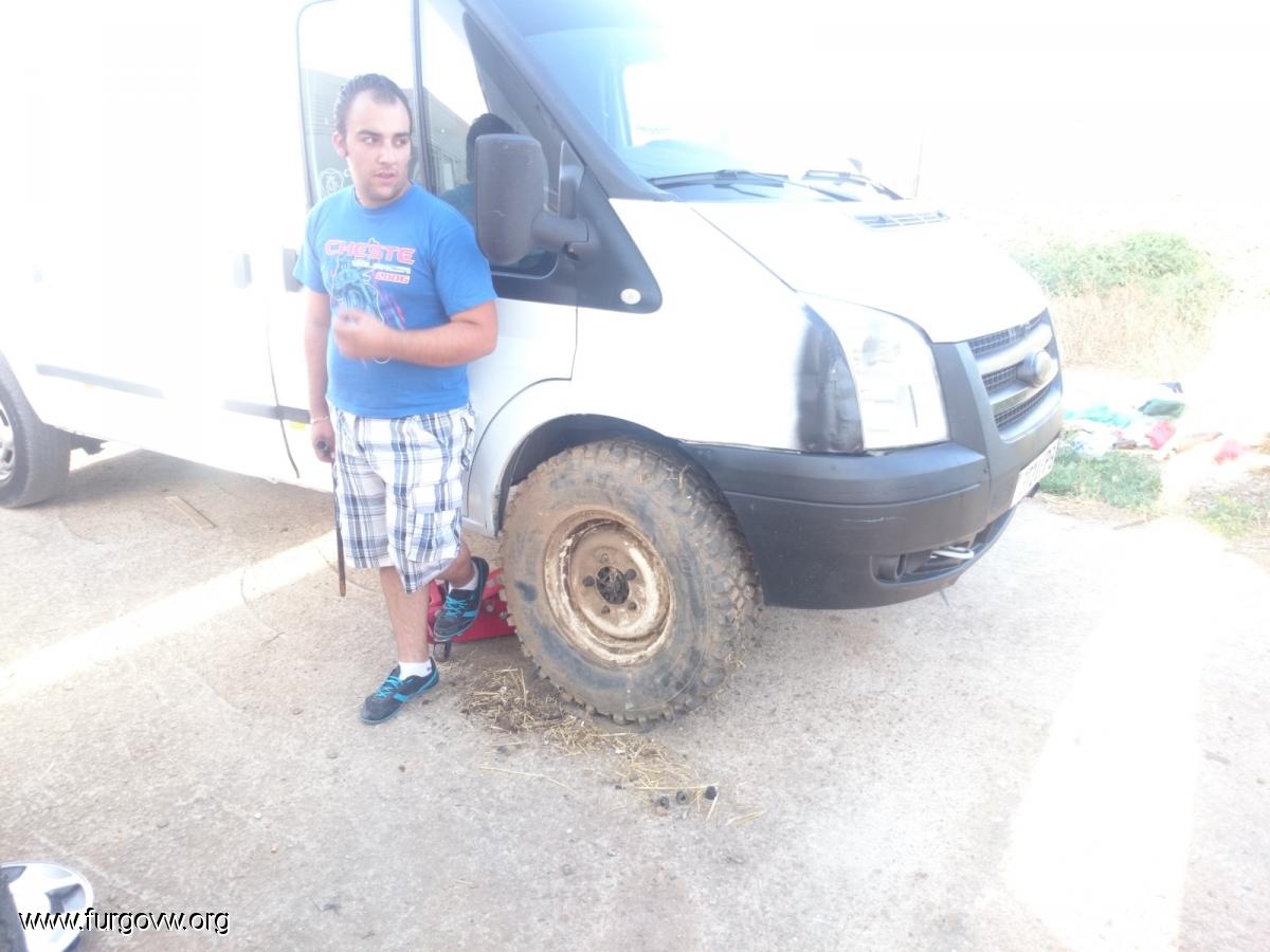

Aquí una imagen de mi compadre.. Que sale en todas Jajajajaja
Le e probado unas ruedas de land rover Santana de 31" de diametro de neumático.. Y con el gato esta simulando la altura que va a llevar cuando este subido..

Vamos ya!! Menudas zapatillas niño!!! Y como vas a subir suspension sin cargarte la geometria de la bicha??
Oldie Motel*****
tellito
Pues un calzo entre eje trasero y ballesta y en la delantera un calzo entre copela de amortiguador y alojamiento en el vano.. Así que no modifica parámetros de suspensión ni estabilidad.. Solo altura.. No estiró ni encojo suspensión..
arkaizt
Pero asi te cargas la geometria ya que el brazo se suspension delante trabajara mucho mas inclinado y la por lo que veo parece traccion delantera no? Vas a hacer trabajar a la transmision bastante forzada... tenlo en cuenta a la hora de subir y no la subas mucho...

Cita de: arkaizt en Junio 13, 2014, 17:40:53 pm
tienes razón.. aun así va a subir unos 6cm.. nada del otro mundo.. la furgoneta debe pasar bancos de arena lo más alta posible.. se que va a atascarse pero no quiero que se me quede fondeada y toque barriga..
la modificación de ruedas y altura es solo para ir al Rocio una semana al año.. durante el resto del año estará en estado normal.. pero también te digo que existe una versión 4x4 y de altura va igual que la mía o más.. la mayoría de altura la va a ganar en neumáticos.. mira la diferencia entre las originales y las que va a llevar.. *imagen borrada por el servidor remoto
