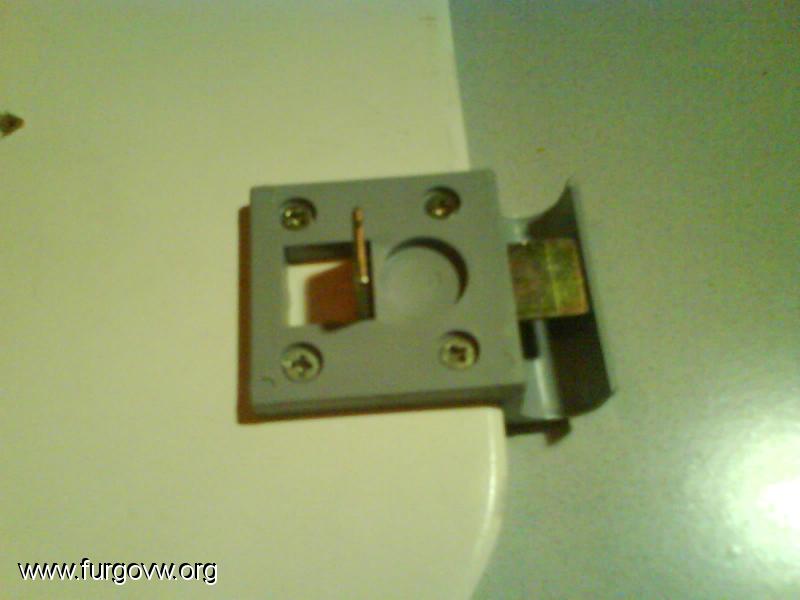

manurro

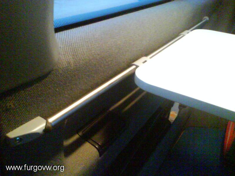

Ahí va un brico sencillo y barato para hacernos una mesa en nuestra furgo:
Necesitamos:
Tablero de unos 67 cm de largo, a ser posible con los cantos redondeados. 0 eur en el contenedor de basura
Piezas de recambio deslizadera de roulot: 7 eur (posiblemente el producto más barato de roulot)
http://www.roulot.es/index.php?page=shop.product_details&flypage=shop.flypage&product_id=1341&category_id=445&option=com_phpshop&Itemid=103
Barra para cocina GRUNDTAL de IKEA de 80cm: 4,99 eur
http://www.ikea.com/es/es/catalog/products/50022764

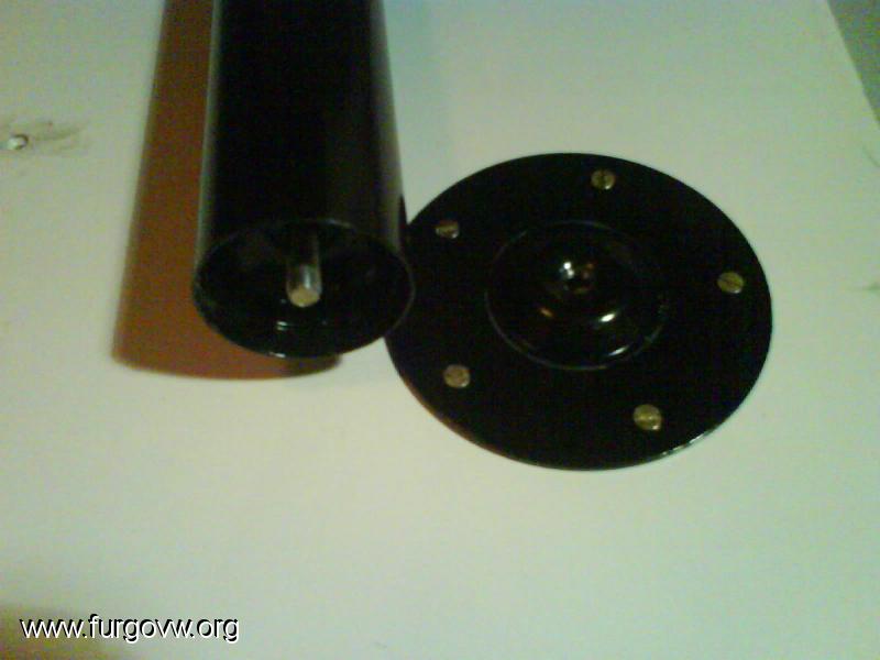

Pata de mesa VIKA CURRI de IKEA : 2,50 eur
http://www.ikea.com/es/es/catalog/products/50105293
Como hacer:
Muy sencillo
Atonillamos los soportes del riel a la pared de la furgo a la altura del alto de la mesa, y con el ancho del tubo. Le ponemos el tubo del ikea, claro está..

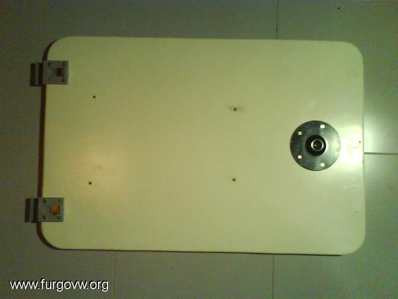

Atornillamos la base de la pata del ikea y los soportes de la mesa de roulot. La pata hay que cortarla a la altura de la mesa (67 cm)
Montamos la mesa sobre la barra, enroscamos la pata y ya tenemos mesa!
Cuando la queramos plegar, pues desenroscamos el tubo... sencillo
Un saludo!
Gerundia
Hola!
Yo lo tengo montado así en mi furgo. Lo único que cambia es el sistema de la pata.
Yo he recortado lo que hace de tirador para soltar la mesa y que así quede totalmente pegada a la pared de la furgo cuando está plegada.
Es muy práctica esta mesa.
Un saludo!

¿Me podías echar una mano?

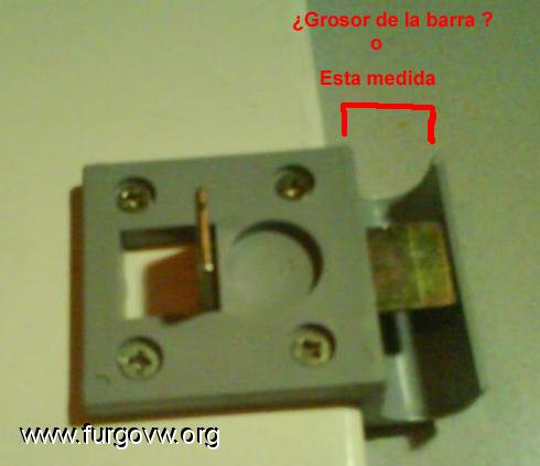

Necesitaria que me dijerais de que grueso ha de ser el tubo, para que quepa, ruede y se abata la sujecciones de la mesa.
Gerundio, ¿Tus sujecciones también las has comprado en Roulot?

Inuk
Lo de llevar las patas de una tabla de planchar en la furgo...tampoco me convence.
Ví hace muchiiiisimos años unos ingleses en los lagos de Covadonga que sacaron una mesa y la "engancharon" a un Toyota Land Cruiser, le pusieron una pata y a comer como unos señores. Pero la verdad es que en aquella época no me fijé en el sistema que llevaban.
Si nosotros ya tenemos mesa interior-exterior, digamos que con cuatro patas un poco parecidas a la tuya. Era por "inspirar"
Lanzo otra pregunta. En la explicación de las piezas para la deslizadera de Roulot
dice: Incluye: 2 piezas terminales, 2 de sujección mesa, 1 bloqueo de mesa.
¿Que es eso de 1 bloqueo de mesa?
¿Quiere decir que bloquea la mesa para que no se deslice y evita también que se "levante"?
Lo digo porque para mi "chapuza" me interesaría que no se deslizara, pero sí que se pudiera abatir cuando estuviera bloqueada. ¿Es posible? ¿Quizás haciendo algun agujero o muesca a la barra?
Perdonad, hoy estoy muy preguntón ;)
Gerundia
La pieza que dices evita que se deslice de un lado a otro, pero impide que se abata completamente. Yo no se la puse por eso. Sí la tengo puesta en la mesa de la caravana. Cuando pueda le saco unas fotos para que la veas.
Un saludo!

manurro
Cita de: Inuk en Febrero 17, 2008, 22:54:59 pm
El tubo tiene que ser de 14 mm de diámetro. La barra del ikea es de algo más, 15 mm, queda algo justo, pero tb más fijo. Por un poco más de pasta a lo mejor trae más a cuenta pillarse el kit completo de roulot, el que trae la barra, y quitarse de problemas...
Cita de: Inuk en Febrero 17, 2008, 23:43:52 pm
Es la pieza que dice gerundio, yo tampoco le vi mucha utilidad y no se la he puesto...
Por cierto, lo del caballete ese es un puntazo, será cuestión de currarse un sistema similar pa sacar la mesa fuera...
Me alegro que os mole el invento
Un saludo!

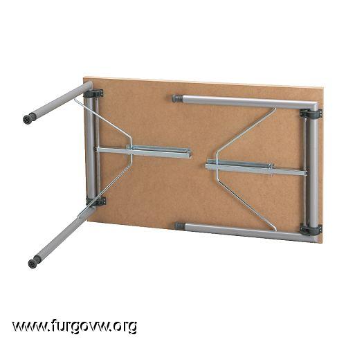

Fantástico el brico, tomo nota. Para usar también la mesa fuera de la furgo, puede servir esto? (Vika Fälle de Ikea, 49 euros el par)
Salud!
