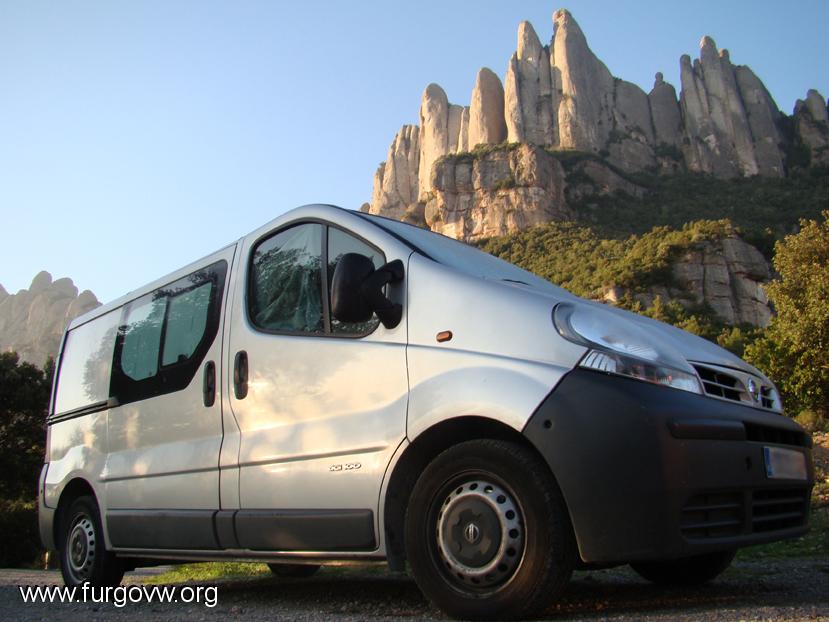

Hola a todos!! llevamos meses leyendo y por fin encontramos un hueco para presentaros a nuestra furgo:
LA FURGONELI  nuestra "elefantita" ( el primer dia nos pareció un elefante comparada con los coches que tenemos  )  una nissan primastar combi corta de color gris de 6 plazas.

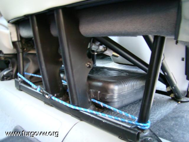

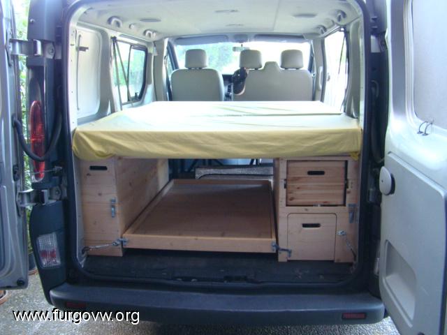

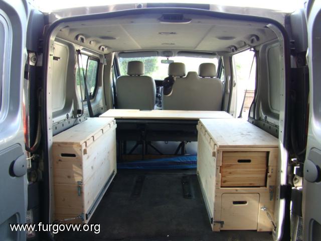

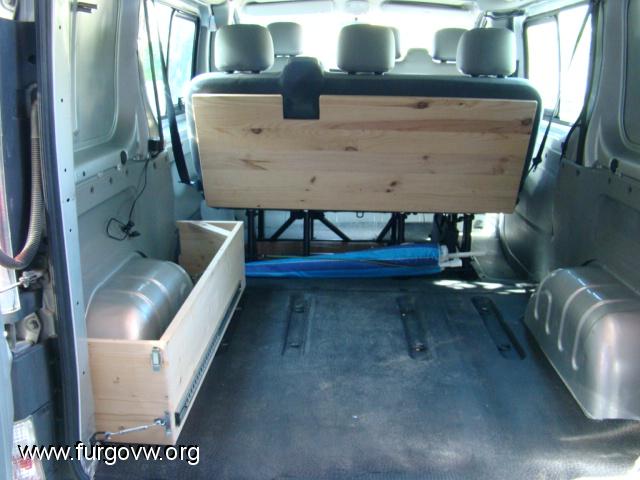

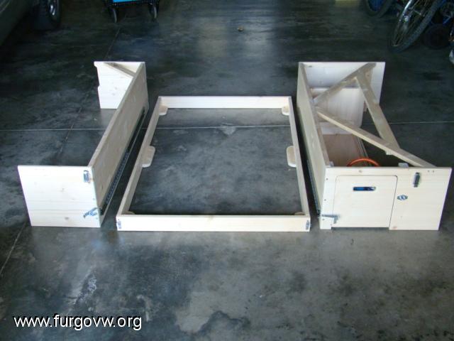

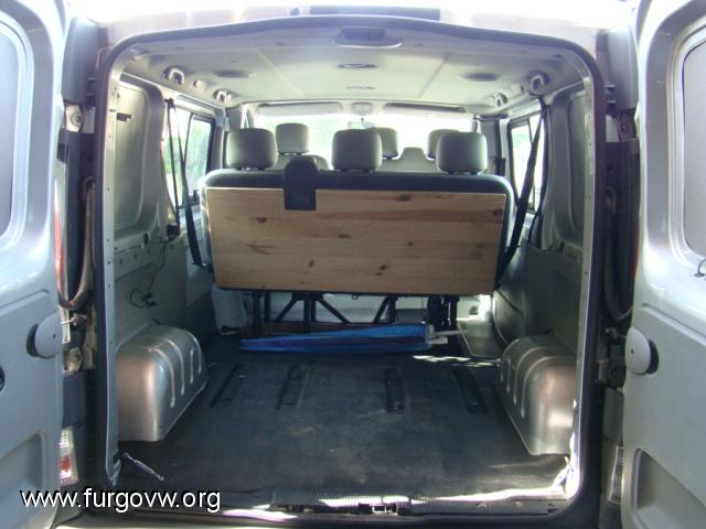

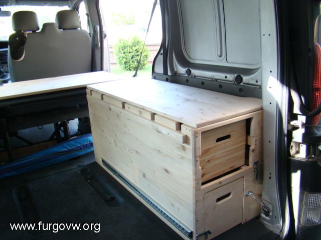

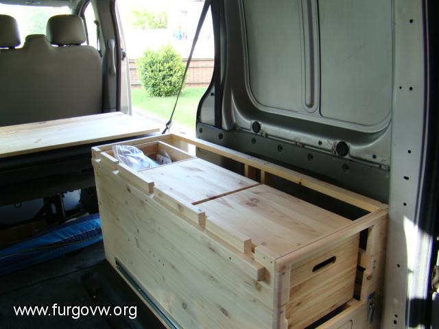

La camperizacion, teniamos claro que queriamos algo práctico y desmontable, para no perder espacio de carga. Estuvimos comiendonos la cabeza si retrasar la fila de asientos o dejarla tal cual .... al final obtamos por no retrasarla, básicamente pk me da miedo tener problemas con ITV.  Pensé en hacer 4 modulos de madera en los arcones (2 por cada lado), y una bandeja inferior y una bandeja superior.
La idea era clara, jeje:

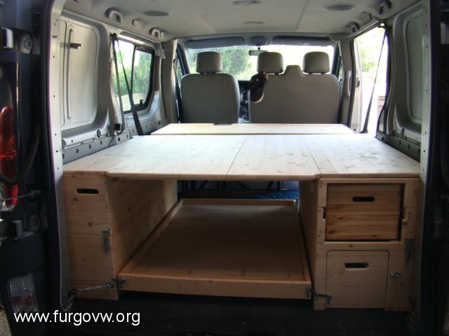

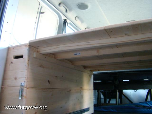

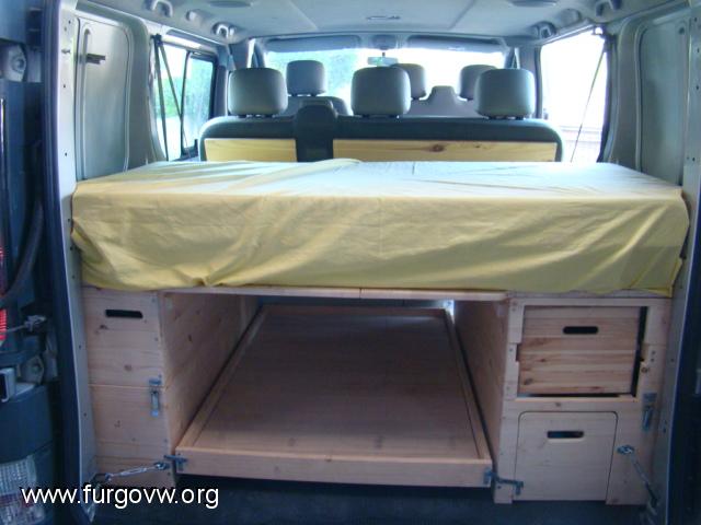

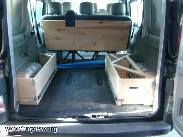

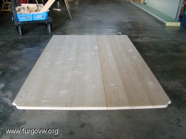

Pongo los 4 modulos y la bandeja superior, bajo el respaldo de la fila de asientos y ya tengo una cama de 190 x 165 cm.

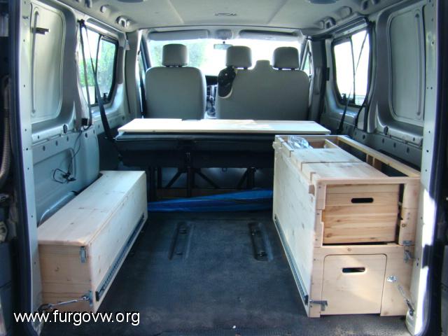

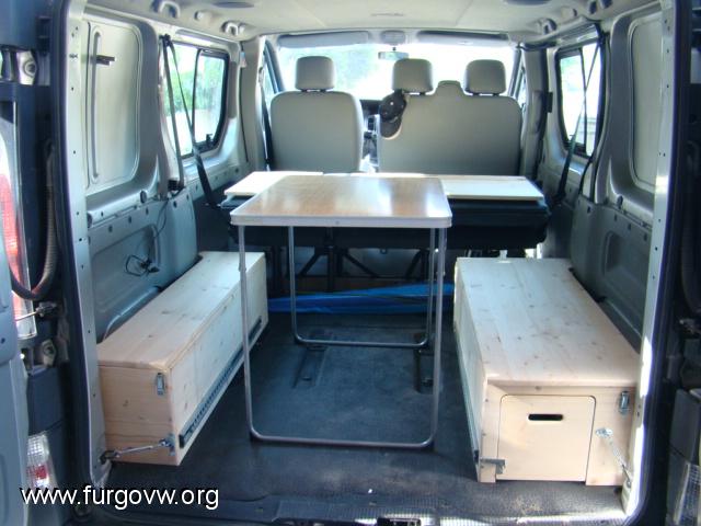

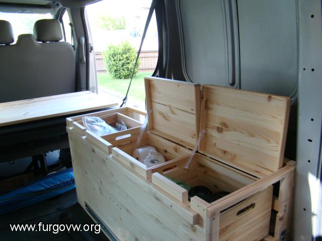

Quito 1 modulo de cada lado, la bandeja superior y cojo una mesa de camping y los modulos que quedan me sirven de asiento y tachan! tengo un comedor. Para 4 comensales! (  Jajaja il.luso de mi!!! Luego lo explico)

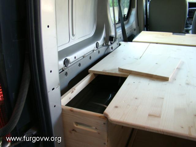

O si solo quito las bandejas superior e inferior me queda un espacio de 120 x 85 x altura furgo.
Mirando y remirando, bricos, consejos que me han ayudado ( tambien liado jejeje) gracias a los que habeís recopilado info para hacer la vida mas fácil a los que hemos venido después. Opté por no aislarla y no hacer ninguna instalacion electrica definitiva. ( doble bateria, inversor ... etc.) hasta que no lo tuviera claro... no habíamos furgonetado nunca... y antes de cagarla, me gusta pensarlo varias veces (aunque luego la cage, pero sé, que si lo he decido, serán por mis razones) Me enamoré de los extraibles-extensibles. Y entre lo que tenia en los esbozos y vuestra aportacion en los hilos y los rompecabezas que me ido encontrado por el camino este a sido el resultado jaja .....
falta pulir bien, redondear los cantos, puerta lateral izq., barnizar hacer agujeros en la cama .tema electrico..etç y DISFRUTARLA que por ahora solo hemos dormido 6 noches.
Características:

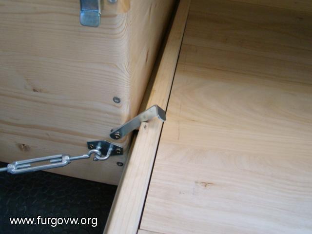

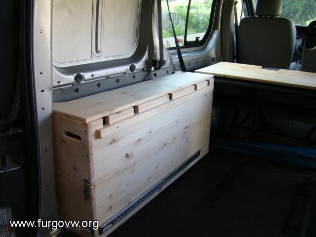

Casi todo en Madera de pino/abeto douglas de 18 o 22 mm de espesor
Algo en madera de paulonia que cuando se rompa la canviaré por pino que es mas sufrida y no es cara.
Algo de haya

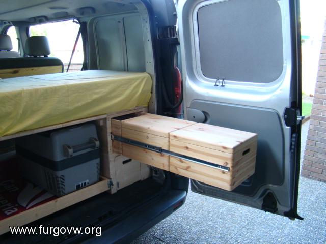

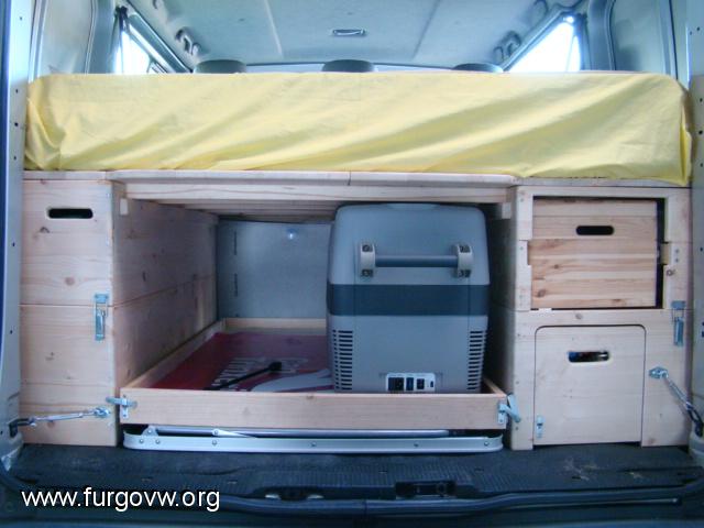

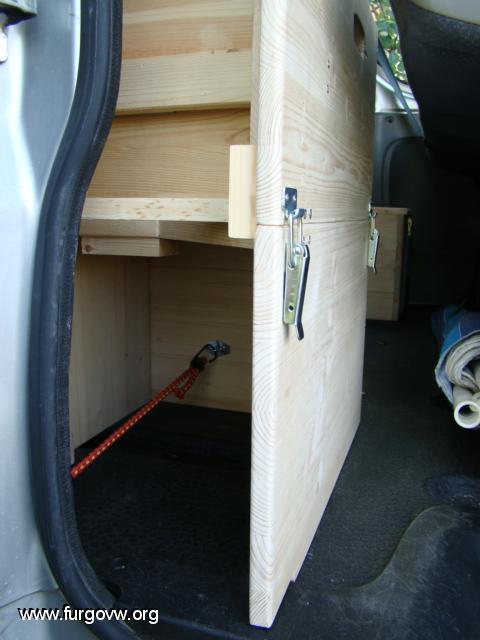

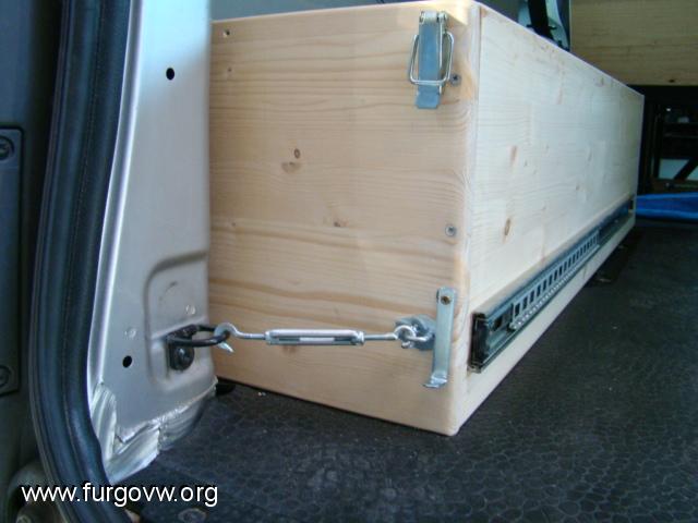

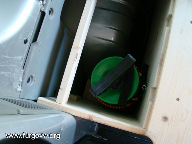

LADO IZQUIERDO, modulo superior medidas: 30 x 116 x 26 cm , modulo inferior medidas: 30 x 116 x 30 ( ancho,largo alto)  ( unidos da un compartimento de 30 x 116 x 56 cm )

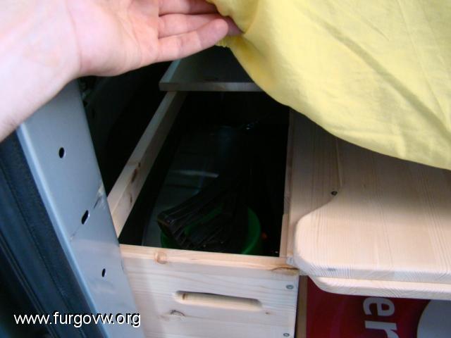

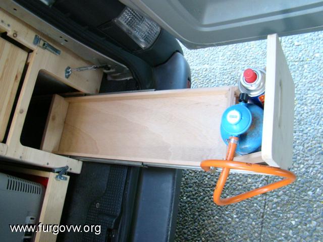

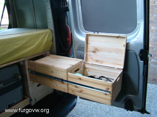

LADO DERECHO,  modulo superior medidas: 50 x 116 x 26 cm ,  ( cajon extraible de 2 cajones con tapa de 40x30x30 + uno sin tapa de 30x30x30 aprox)

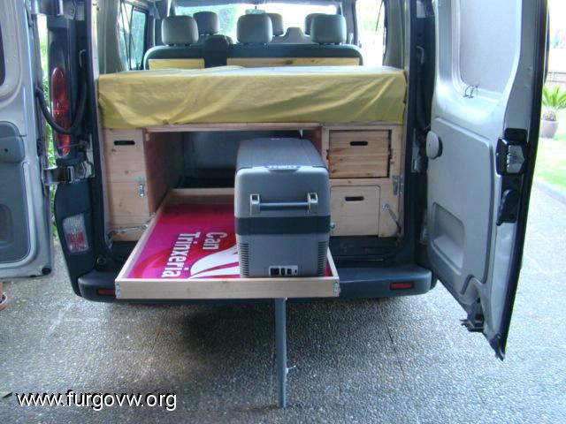

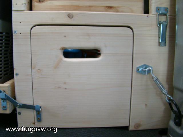

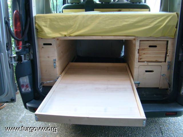

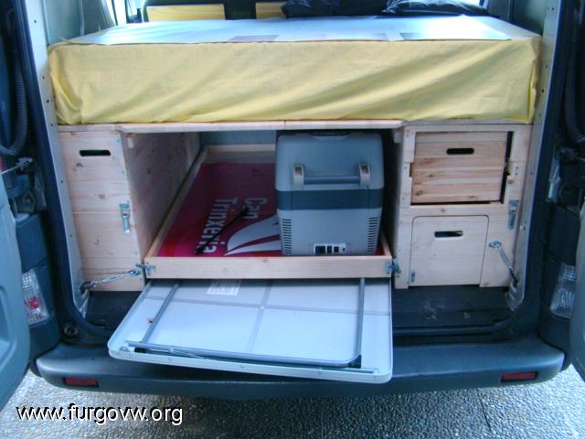

                             modulo inferior medidas: 50 x 116 x 30 ( ancho,largo alto)  cajon extraible de 80 x 20 cm ( No lo pensé suficiente y perdí mucho espacio ) + un compartimento de 36 x 50 cm aprox
BANDEJA INFERIOR extraible 85 x 120 ( ancho, largo )
Nevera Indel B de 40 litros gracias a una compra conjunta ( gracias cuv !!! )  .palmas

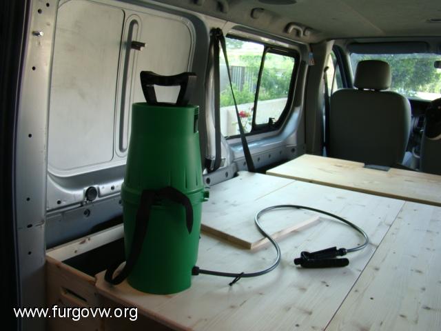

Deposito de agua para aseo "ràpido" siguiendo la idea de la ducha solar pues un fumigador de 7 litros.

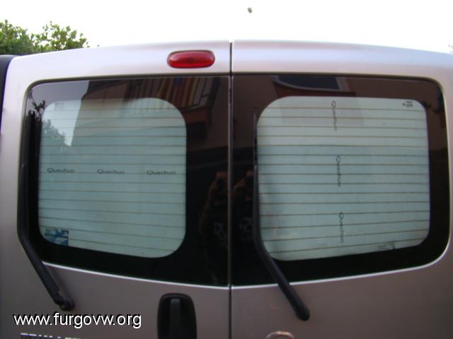

Aislantes de ventanas, colchonetas del decarthon.

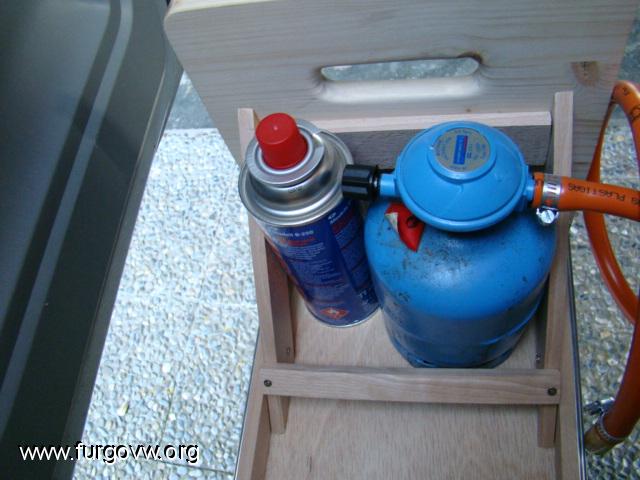

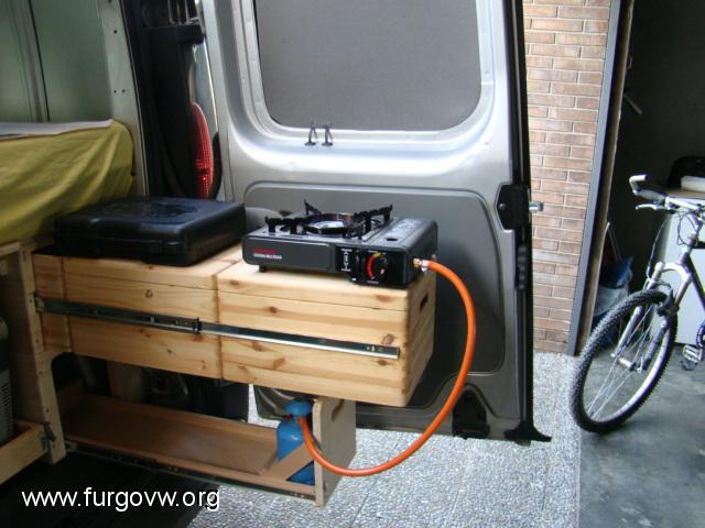

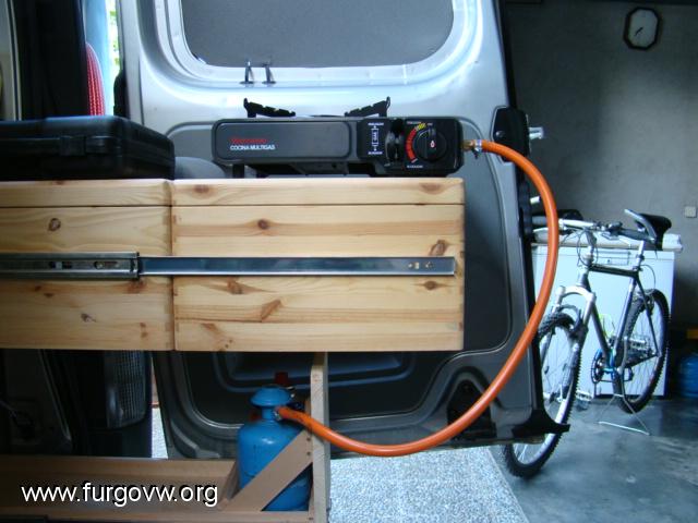

Cocina ... sobremesa Buzzit multigas ( gracias vice por tu comprativa !! )  .palmas

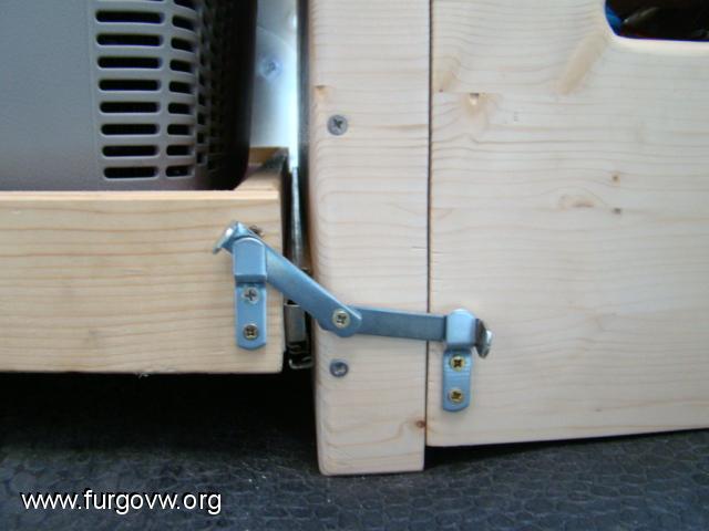

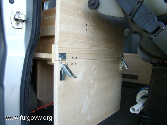

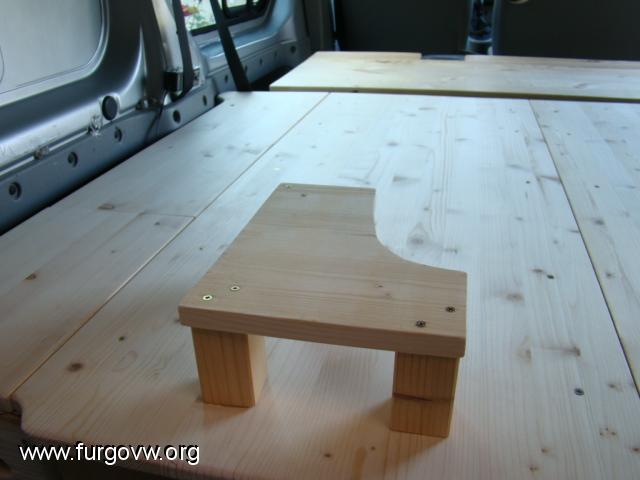

No cambiè el suelo por que me gusta que sea blandito, y al dormir encima del mueble se ha marcado la espuma y ha "cachado" 5 mm o más. Me cuesta sacar la mesa de debajo de la bandeja extraible y tuve que subir el cajon inferior derecho.
Al no pensar que necesitaria la ducha solar para lavarme la cara dientes todos los dias, no tiene una ubicacion accesible y tuve que pensar lo del fumigador (menos espacio) pero bueno ahora tenemos 8 + 7 litros.
Madera de la bandeja extraible (paulonia), no es la adecuada
Multiples agujeros que no sirven de recolocar las piezas....

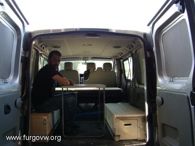

bueno basta de texto y pongo las fotos que es lo que gusta .fotografo
la furgoneli
detalle
probando el comedor ... iluso!! y ¿ Donde dejas las maletas y la nevera ?  :o .meparto .meparto
cama abierta
plegada

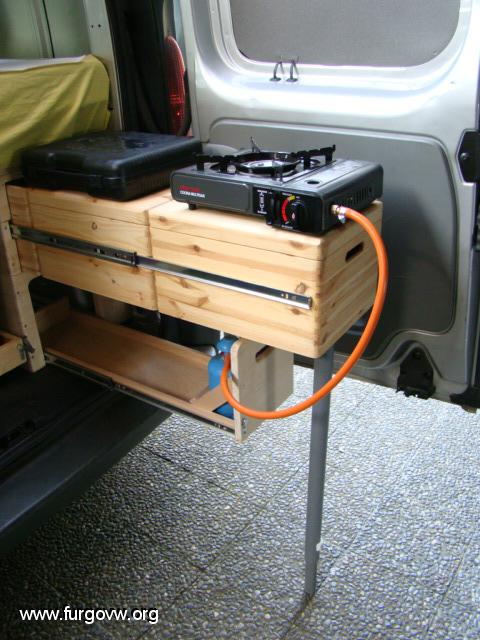

tachan!! la cocina!!! .palmas

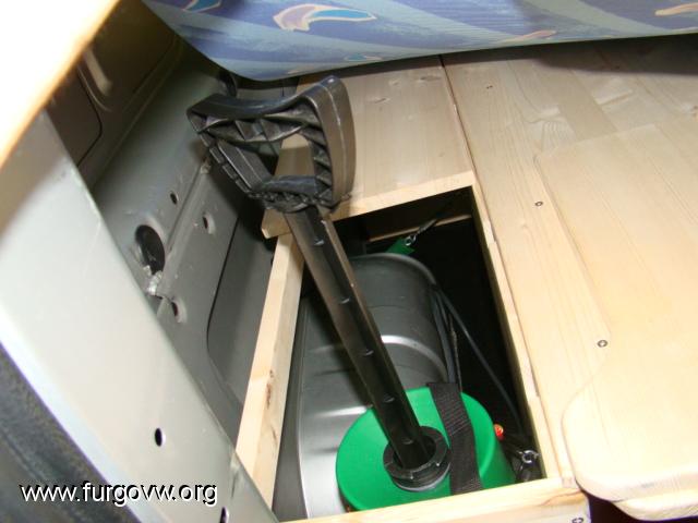

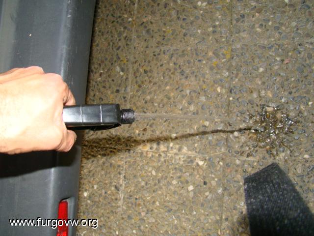

aseo rápido
la cocina la guardamos debajo el asiento del copiloto

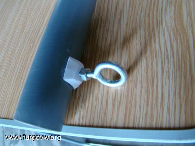

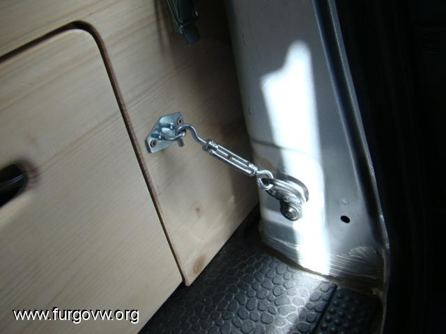

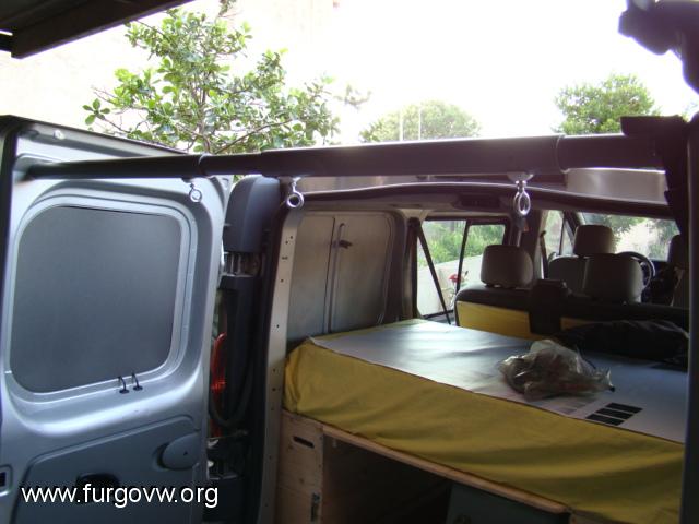

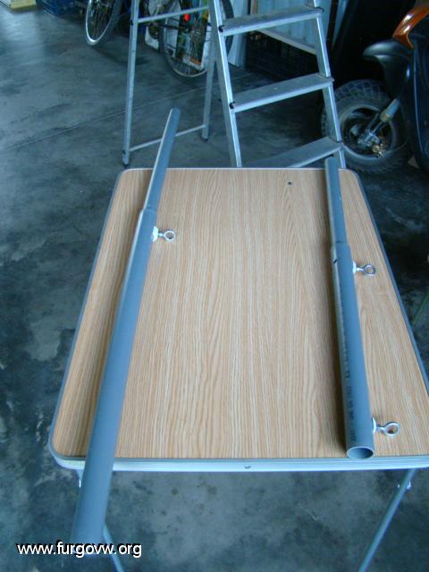

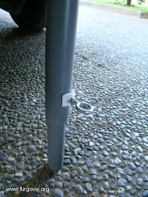

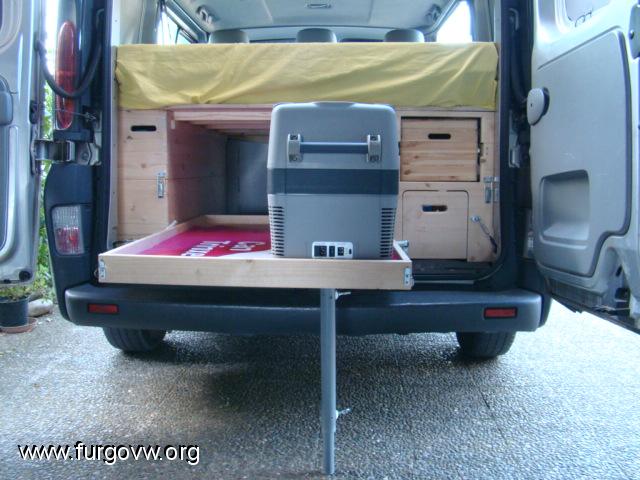

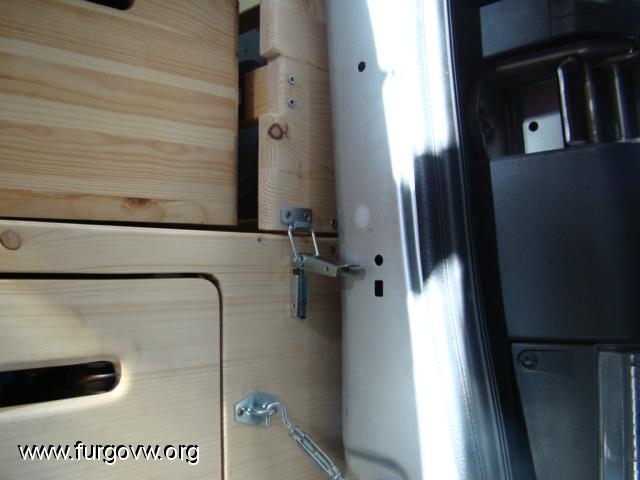

patas, cada pata extensible 1 tubo de PVC de 4 cm y 1 de 3 cm de diámetro, con un taco de PVC de 1cm pegado a modo de tuerca, si quereís mas info preguntar ..

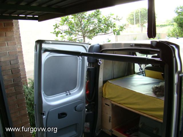

las 2 patas se unen y sirven para que la puertas laterales no se cierren
la mesa debajo la bandeja extraible

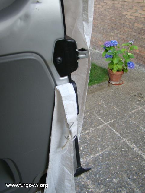

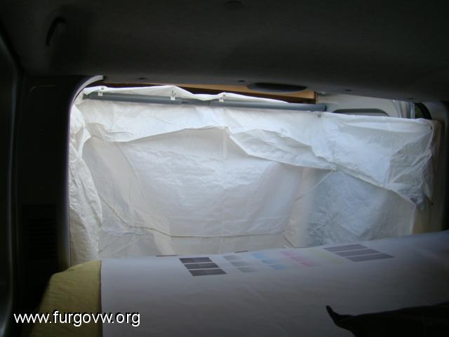

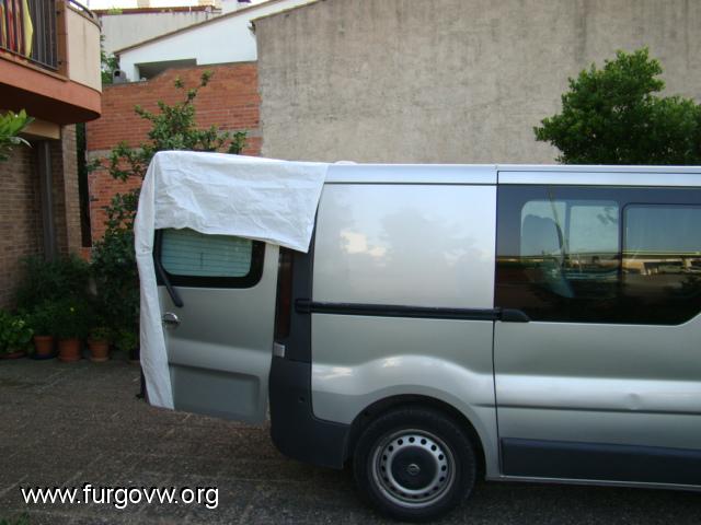

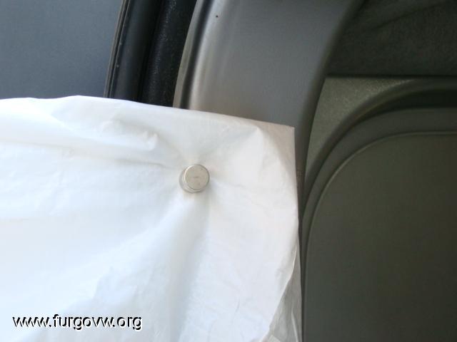

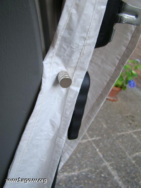

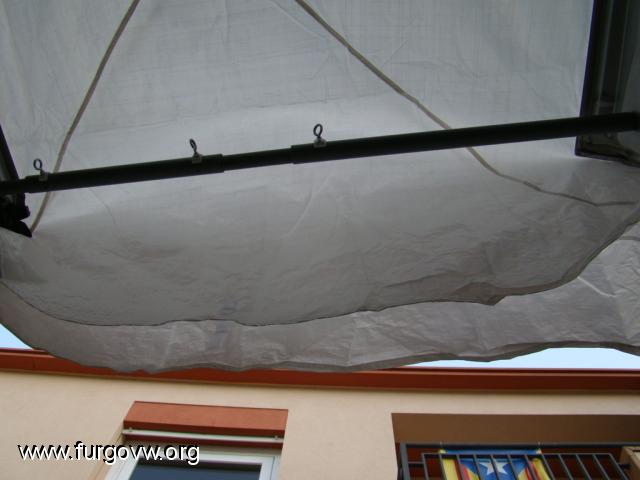

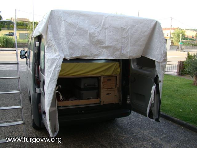

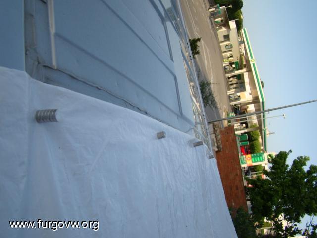

por ahora hemos reciclado una carpa de esas baratas y doblada por la mitad y sujetada con imanes de neodimio seconvierte en un avancé
por dentro
detalle iman
no lo hemos probado pero podria servir para cortina de ducha
y los oscurecedores del decarton

Podrias decirme por favor donde y como has comprado las guias para sacar la tabla de dentro ??
Gracias!!! saludos!!!
FURGONELI
Cita de: Dagahi en Junio 09, 2014, 13:48:31 pm
Hola!!!
Hola Dagahi, las guias extensibles las compré en CABER ferreterias en la tienda de Girona a 22 € creo recordar.
aunque no las encuentro en su web, tienen de varias medidas ellos tienen máximo 100 cm de largo.
te dejo un par de links:
http://www.caberferreteria.com/
http://www.guiastelescopicas.com/guias_metalicas.html
