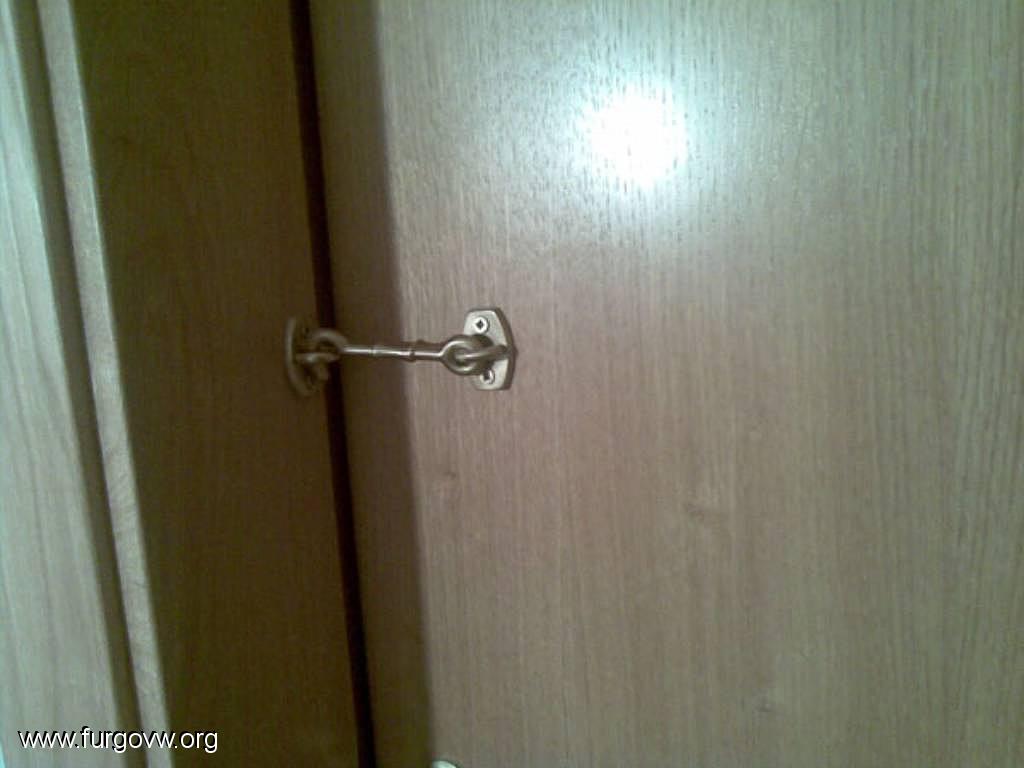

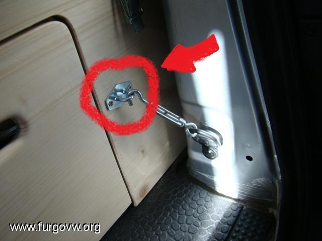

Muchas Gracias! pues claro que puedes "copiar" .meparto, yo también me inspirado- ayudado con la aportación de TODOS, es lo que me gusta de formar parte de este foro, por eso la he presentado ... es como que me sentía en deuda .malabares . Sin duda si no hubiéramos conocido este foro el resultado hubiera sido muy diferente. ..... bueno al tema que me lío, .loco2 los "amarres" los compré en el BAUHAUS, están en la sección de cerraduras, son como las cerraduras de los gallineros pero para puertas rústicas, faltaría la pieza en forma de 7, busco una  .fotografo y ya me entenderás.
