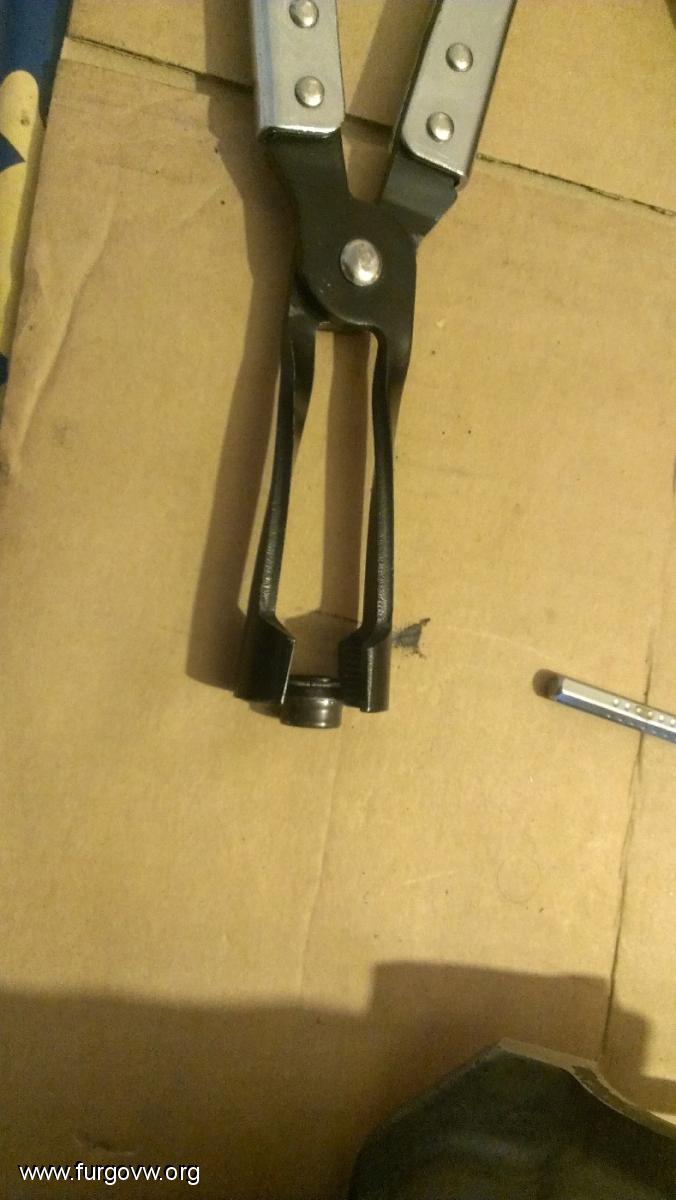

Vale ya esta solucionado con unos alicates especiales para retenes los he logrado sacar y con un botador tambien he sacado las guias de las valvulas ahora a comprar unas nuevas y a montarlas, si alguien tiene alguna duda se lo puedo explicar mejor, un saludo a todos.
Julitomelenas27
Este es el alicate en cuestión y el reten, es cogerlo girar a un lado  y a otro para despegar un poco y luego igual pero hacia arriba, es facil una vez lo sabes.
