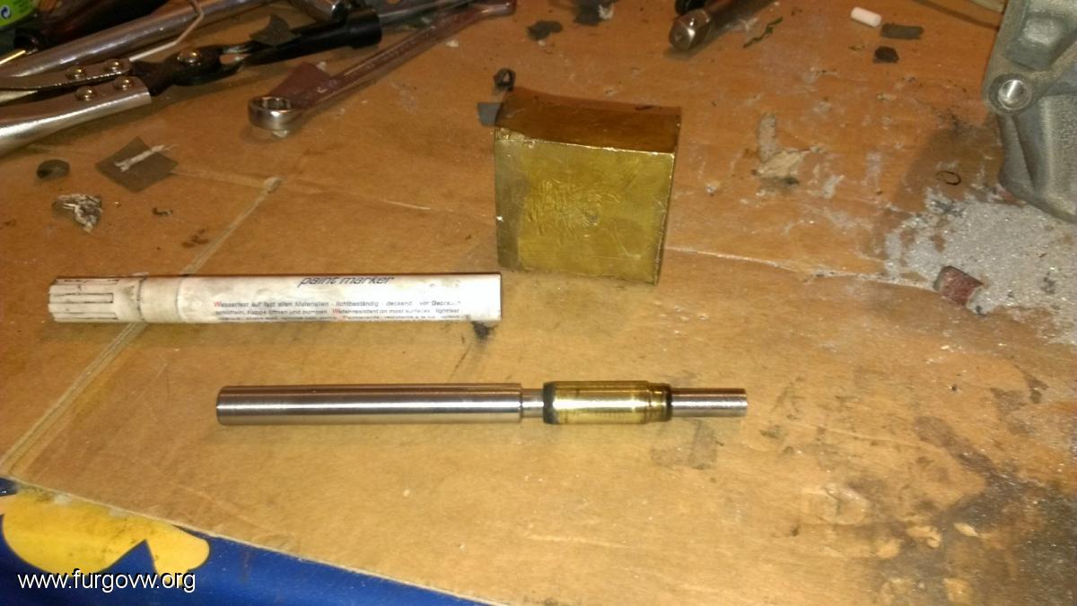

Los rectificados si que llevan iva pero las guias y retenes no, eso si son sin montar, pero no es muy complicado hacerlo uno mismo. los retenes con los alicates para ello 11 euros me costaron y las guias con un botador de 8 modificado por mi amigo el tornero de la refineria, se ha quedado en 7.8 mm en el lado fino y 11 mm en el lado grueso.

Te refieres al botador?
Ojo con meter las guias con el martillo, pueden "deformarse" y después tener juego la válvula o rozar en la guía.
Lo dicho ten muchísimo cuidado en ponerlas, puedes deformarla nada i menos y después con la temperatura quedar gripada la valvula, y después por ahorrarte poco dinero liaras una que...  .loco2

Si correcto me refiero al botador, no uso un martillo uso un taquito de bronce y lo golpeare muy poco a poco hasta que entre, si veo que no puedo a la rectificadora y a la prensa.

Julitomelenas27
Este es el botador  el elemento de golpeo bueno y una guía en el botador para hacerse una idea. Nota el boligrafo es para referencia  .sombrero :o .sombrero
