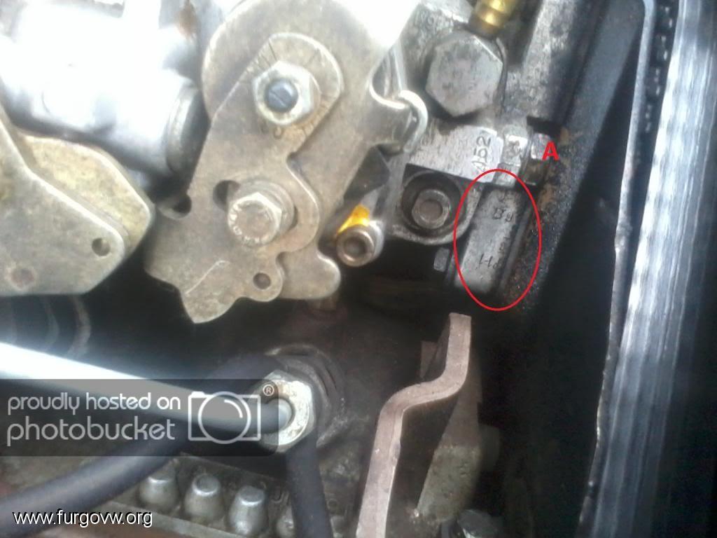

Buenas:
Llevo algún tiempo con una pequeña fuga. En la foto he señalado la zona que se "moja" de gasoil. ¿Podría ser alguna junta tórica del tornillo A?
Si es así, ¿cómo hay que desmontar el tornillo? Lo digo porque la tapa metálica de la correa de distribución está al ras y no deja sacar el tornillo?
A ver si a alguien le ha pasado lo mismo.
Gracias anticipadas.

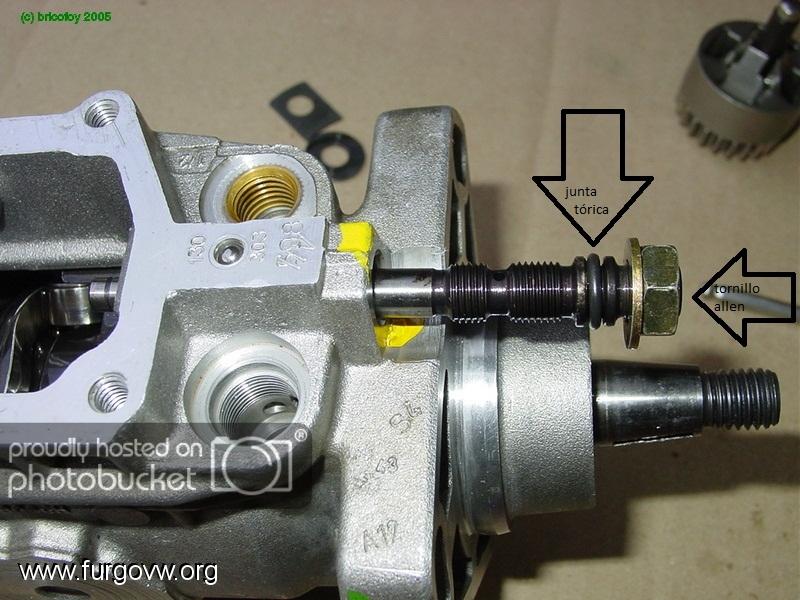

Si no me equivoco debería cambiarse una junta tórica. Ese tornillo que señalo es el del eje del regulador centrífugo, o algo así (lo he traducido del francés).
San Google me ha dado la respuesta. Viendo un tutorial en el que cambian todas las juntas de una bomba bosch para un 205 (qué casualidad, yo tengo uno también :)), así lo explica. Y como más vale una imagen que mil palabras, aún no siendo la misma bomba, creo que la clave del problema está ahí.
Según he estado mirando en el tutorial, este eje debe tener una posición determinada. Con la llave allen regulas su posición, y la tuerca hace que no varíe la posición del eje.
Yo a veces he cambiado alguna junta, pero si es como la del tutorial, no sé si bastaría con desmontar y si se descolocaría en el interior.
Paso también el link del tutorial completo para ver de lo que hablo (es en francés, pero hay muchas imágenes).

Si crees que el tornillo y la fuga se debe a ese reten puedes cambiarlos sin descolocar nada, la mia es otro modelo, pero el otro día le saque la tapa para cambiarle la junta y lo saque, eso si, luego debes respetar su posición, así que  a contar las vueltas del tornillo y si se puede pues marcarlo también.
Si pones la foto de donde tienes la perdida algo mas grande que se pueda ver la bomba completa igual podemos ayudar mas.

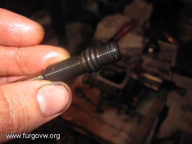

Y hay una foto (en la página 2 del link) de la junta tórica del eje del cual estamos hablando, exactamente esta:
Según este mismo tutorial, la junta se encuentra en el kit de juntas Bosch de referencia 1467010507.

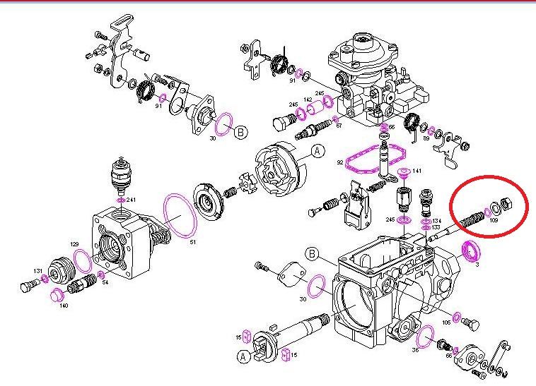

Y un interesante despiece de la bomba, aunque creo que no es exactamente una JX
http://i34.photobucket.com/albums/d122/catholard/1467010507-bis_zps55808cee.jpg
