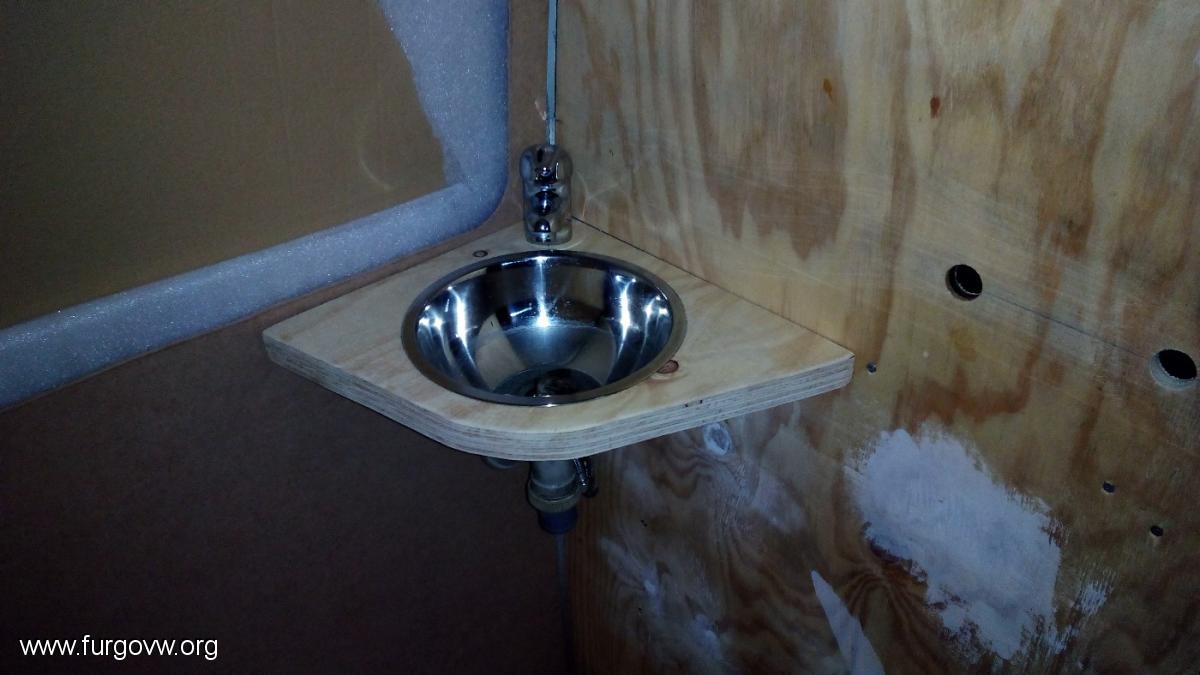

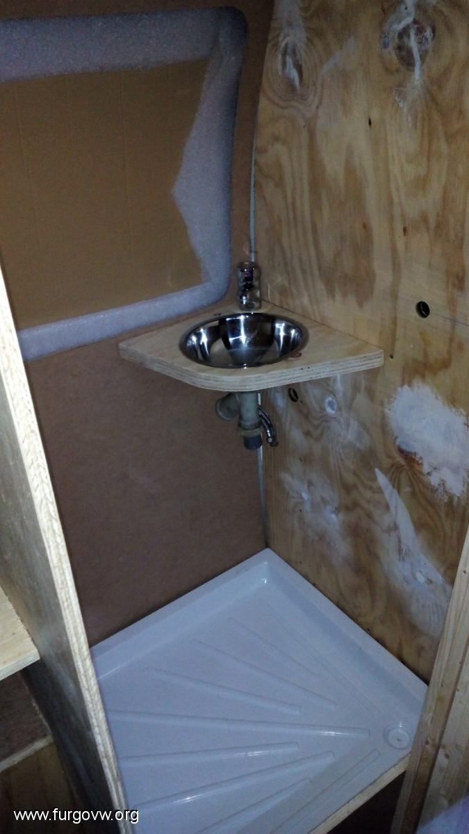

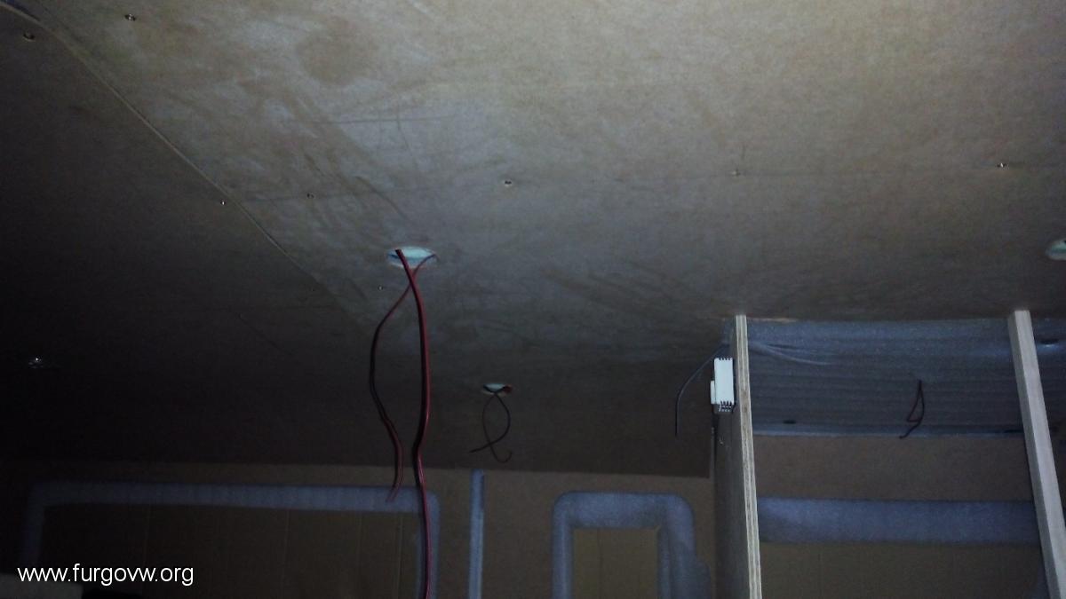

A ver, al fin de esta horrorosa semana, van las fotos de lo que hice el otro día, que no fue gran cosa, pero es algo ...
El techo por fin atornillado en el sitio.
Y bueno, el lavabo, que aún no está fijado, pero se puede ver como quedará, más o menos ...

He puesto el aislamiento todo bien en el lateral de la pared del baño y ya he fijado la división al piso y pasado algunos tubos mas, he fijado la base perimetral del plato de ducha y también aislado la puerta corredera, a falta de panelar porque no tenía el tablero a mano...

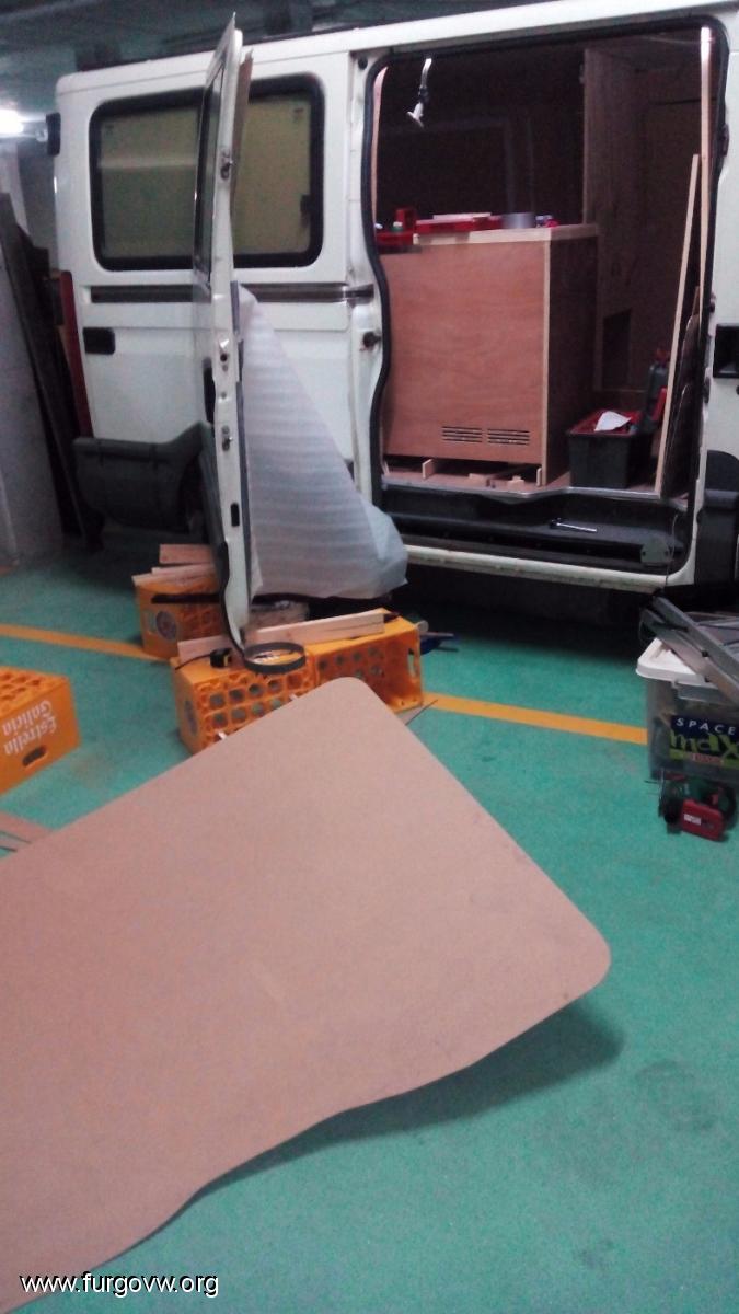

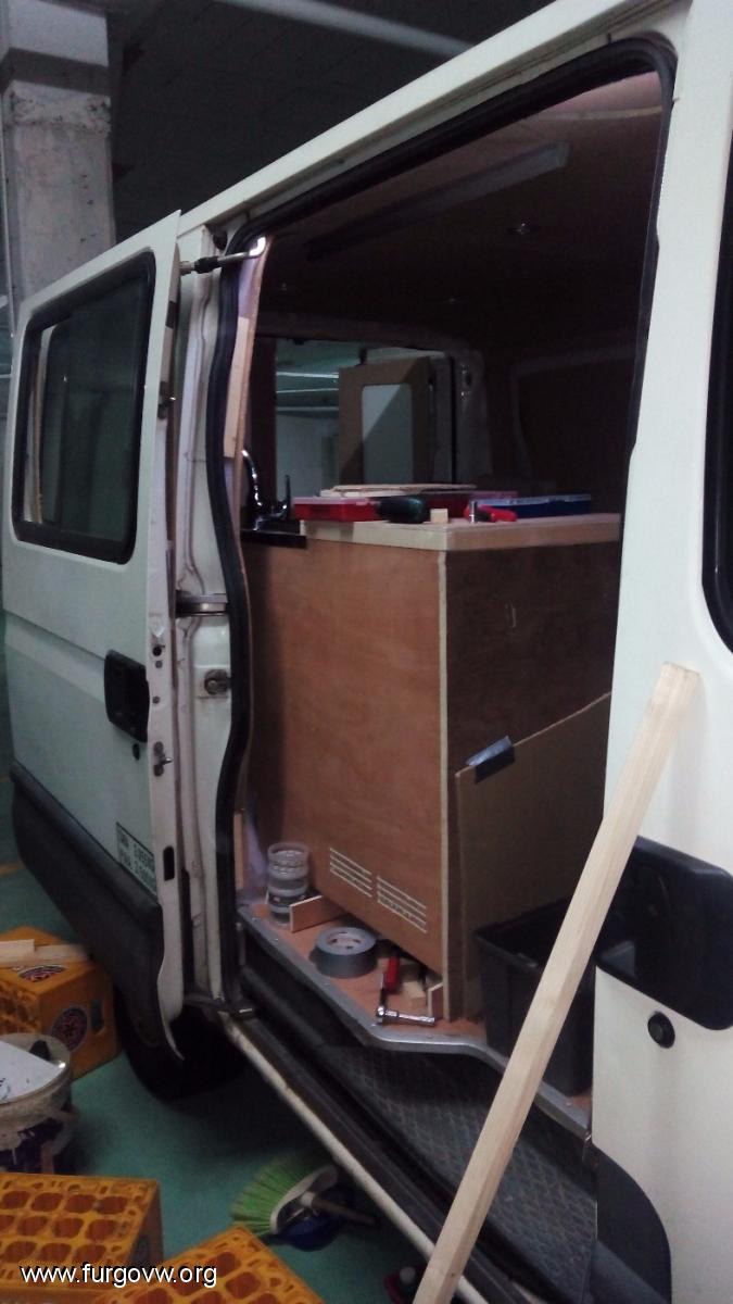

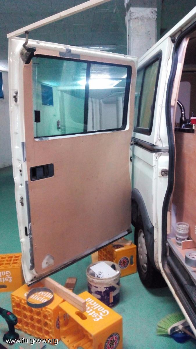

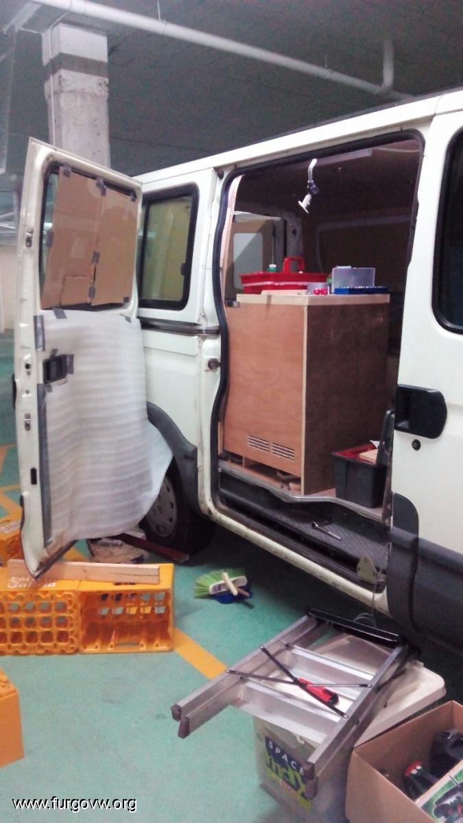

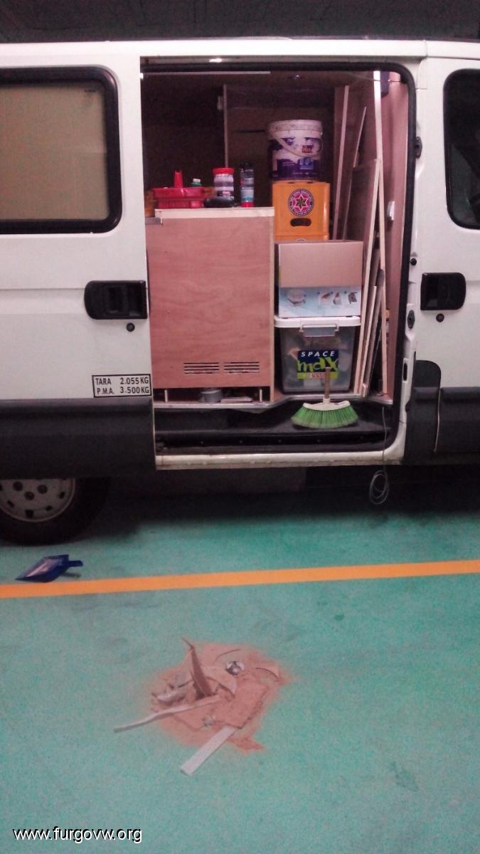

Hoy he panelado, por fin la puerta corredera, que como todo, está sin acabar del todo, pero vamos, que lo gordo y complicado está hecho. También me he dedicado a engrasar las cerraduras de las puertas y la guía de la corredera, ahora cierra sola prácticamente. Como siempre, unas .fotografo
Para empezar he tenidoq ue descolgar la puerta para poder acceder a la parte de abajo, que aunque sacase el mueble de la cocina, no podía ver la parte que cubre el escalón. Para esto he tenído que hacer unos pocos .malabares, como podéis ver en las fotos, caja por aquí, caja por allá, palos ...
Ahí ya puesto en el sitio, después de mucho batallar contra la gravedad y el valanceo de la puerta sólo agarrada en la guía. La cinta americana que se ve encima de la ventana es roto, sí ... a ver como lo arreglo, porque es una parte frágil, muy frágil.
Finalmente he conseguido, sin muchas complicaciones volver la puerta al sitio y ha quedado casi perfecta. Tengo que limar un poco el panelado porque roza un poco la goma al cerrar, pero nada prácticamente.
Esto es lo que he podido hacer hoy ... mañana espero que pueda hacer la tapa de la ducha, una división que falta en el maletero, pegada al depósito del agua, en la que se apoya la cama, la mampara del fregadero para no mojar la cama y la base de lo que es la cocina, pues va a ser de madera reciclada del antiguo piso de fábrica que traía la furgo, muy dura y resistente al agua.
