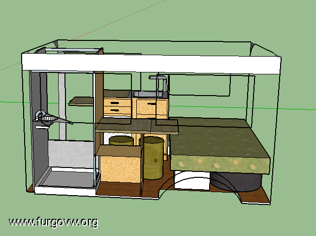

Lo primero, que lo último que había dicho de poner la mesa en un altillo, en una H1 es imposible, no da la altura ...

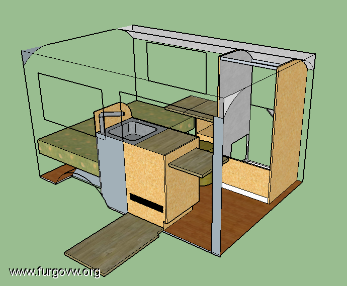

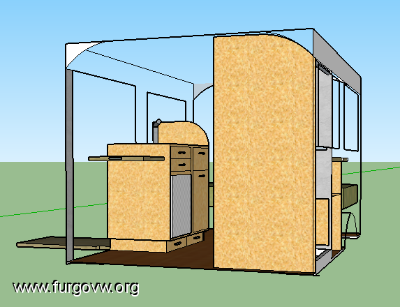

Seguimos porrrrrr ... avances en el modelo 3D, luego a la realidad (no muy diferente), unas  .fotografo :

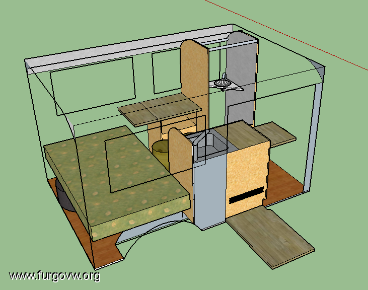

Bueno, vistos los avances en el modelo 3D, se ve el plato de ducha cerrado a modo de bañera, el lavabo ya en su posición, nevera en su sitio y mesa exterior plegable (sí, tengo que hacerle algo a la ventilación de la nevera, a ver ...
También se ven cajones en el zócalo del mueble de la cocina y habrá uno debajo del potty también.

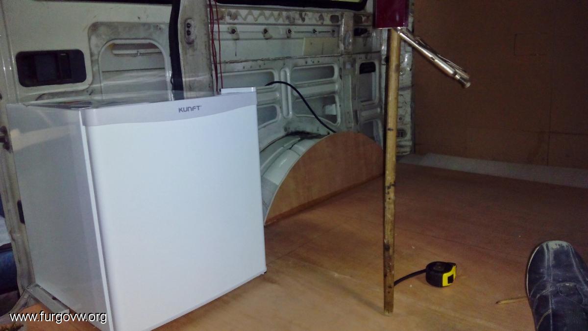

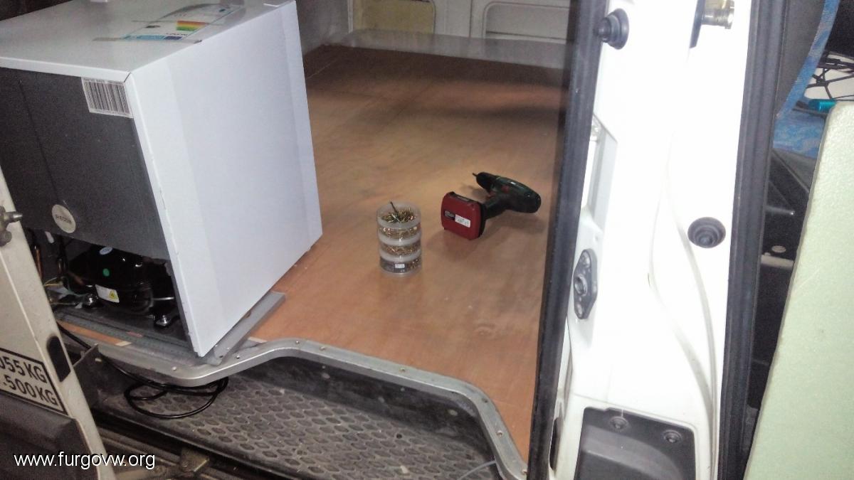

Vamos a los avances reales ... otras  .fotografo :

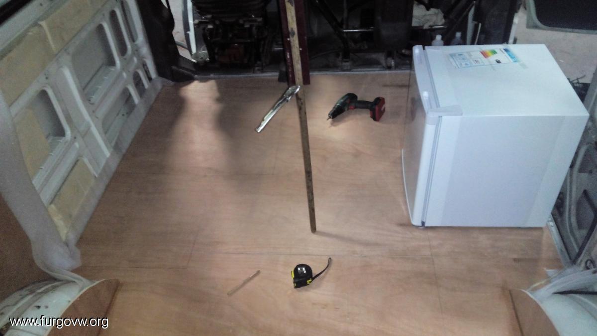

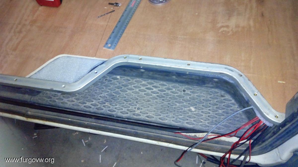

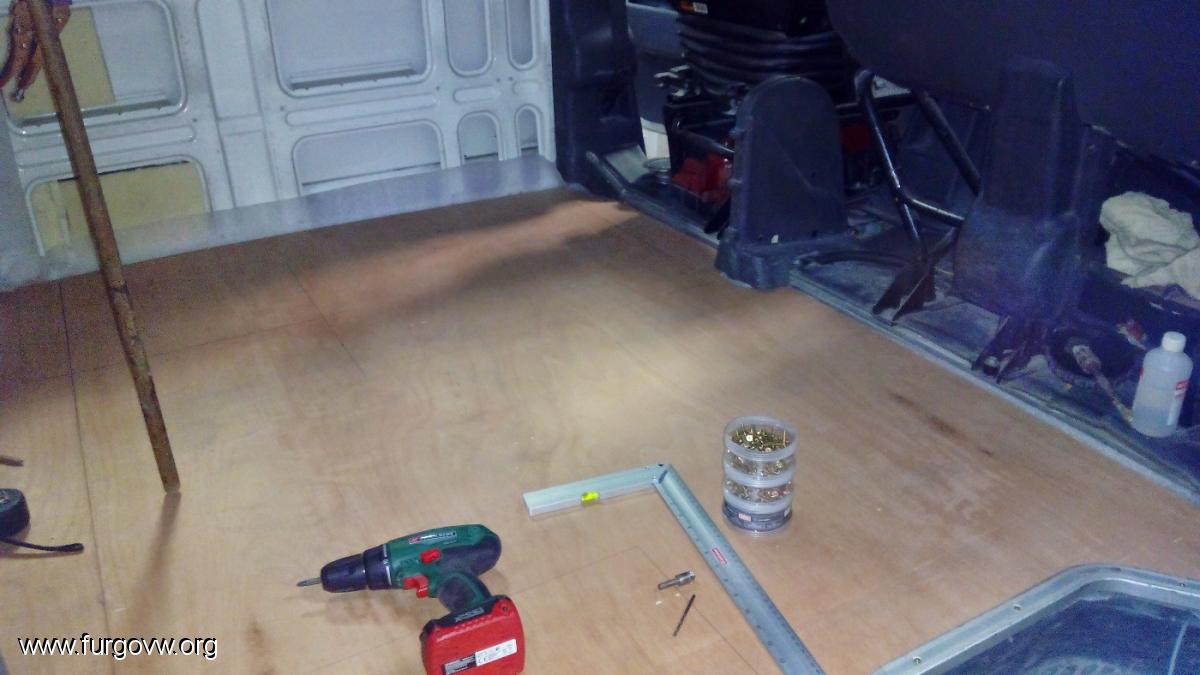

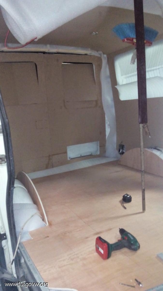

Como se puede ver, he aislado y echado el piso ya (falta fijarlo, atornillado a los rastreles), dibujado las divisiones con lápiz para ver que todo encaja e incluso presentado la nevera  .palmas
Como se puede ver tambié, la he cagado al cortar el piso (ya hace meses) y me ha quedado mal el escalón .panico, pues al modificar la distribución, éste es más estrecho :roll: ... pero tranquilos, conservaba el trocito intacto (pensaba usarlo para cubrir el hueco cuando se cerrase la puerta) y con un poco de cola, ha quedado perfecto en su sitio  ;D

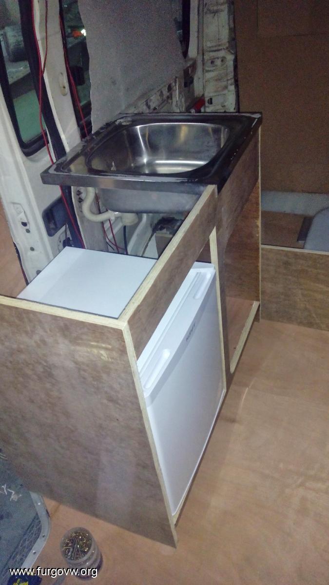

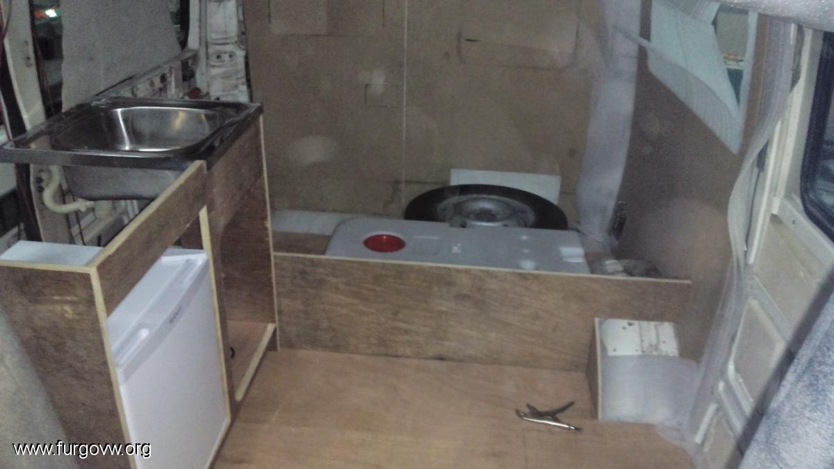

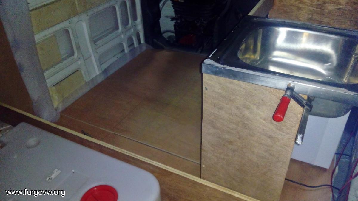

Aquí, parece que ya se puede ver algo más avanzado, el mueble de la cocina a medias y con algún cambio respecto al modelo 3D; mide 4 cm más de largo, el fregadero es más pequeño que lo que había dibujado (5cm, hacer las cosas de memoria ... en fin). Vemos la nevera ya puesta en su sitio, el fregadero presentado, el depósito bajo la cama e incluso la rueda de repuesto (sí, toca mucho las narices).
Otro cambio con respecto al modelo 3D, es que debajo del fregadero, la esquina que forma el paso de rueda, la cerraré con esa misma forma, dejando una "mesita de noche" hacia la cama empotrada (surgió la idea al hacer un uso del aprovechamiento de las tablas).

perroflautero
Pues sin que nada sea desmontable y con ese espacio es imposible sacar nada mejor. Si lo viese la ministra de los pisos de 30m2 los rebajaba a 15 y los asignaba a familias numerosas ;D
La mesa exterior podrías hacerla un poco mas corta y ponerla un poco mas alta y librarías la rejilla de ventilación de la nevera, además un poco mas alta creo que seria mas cómoda. Y desde luego la rueda de repuesto esta pidiendo a gritos un soporte en los bajos, o pasar de ella y llevar un kit repara pinchazos. También creo que podrías poner dos pequeños armarios altos en las puertas traseras, no molestarían ni al sentarse ni al dormir. Y no se me ocurre nada mas, te esta quedando muy bien.
saludos

Gracias  :roll: ;D Anda que no le di vueltas de nada ...  .loco1
La mesa está dibujada de cualquier forma, realmente creo que sí libra la reja de la nevera, ahora, lo de más corta, no se, porque la corredera, por un lado se comería un buen rozo de mesa ... a ver que sale, es opcional.
El tema de los muebles altos, no se, pero también lo he pensado, la verdad, jajaja.
Por cierto, al final la cama queda de 180x105, no se si lo dije, ¡¡¡¡una cama normal!!!! (sí, se que lo más habitual es que tenga 190, pero hay colchones estándar de 180 de largo)
ESERO
Te esta quedando muy buen trabajo, se que eres anti monta y desmonta, pero tal y como lo llevas yo haria el comedor cama en donde ahora tienes la cama, dejando debajo ese garaje que ahora tienes con la rueda y deposito, total en esa zona siempre estaras sentado, y entre el baño y el arcón cama haría un buen armario del suelo al techo que complementaria lo que pierde de garaje en el centro donde va la mesa y tendrias donde poner la ropa que ahora no tienes, lo puedes hacer de dos profundidades ese armario, una parte como el baño y otra parte como el arcón para que no te impida el paso.
Si la parte baja del armario haces que esa puerta se convierta en mesa no tienes porque desmontar la cama si es para solo dos personas y puedes sentarte en la cama hecha, solo montarias comedor si necesitaras mas espacio para comer 3 o 4 personas, si ademas tienes perro puede dormir en ese hueco que te queda bajo la mesa o incluso para llevar material si vas a un camping.

Gracias ESERO. Creo que ahora para hacer eso que me dices ya es tarde, porque ya corté a la altura de la cama la tabla del frente ... es la que se ve presentada en la fotos ...  :-\ de todas formas, no se, pero creo que no quedaría cómodo de altura el comedor o la cama ...
ESERO
Esa tabla sería un lateral de la tarima, pon un tablero a esa altura y encima una silla y sientate, si te quedan 15 cm al techo es la altura ideal, parte se llevara el colchón, en esa parte siempre estarás sentado.
Todo lo que te quede bajo esa altura es garaje para deposito, rueda, sillas y trastos varios o bien le puedes dar todo ese fondo mas los 45 de los asientos a los arcones, es excesivo ya que no encontraras lo que pongas en el fondo, pero tu decides.

Espera, entonces no he cogido bien tu idea ... ¿me puedes hacer un croquis? Aunque creo que me estás hablando de hacer un colchón por piezas y yo no tengo buenas experiencias con ello, por lo que lo prefiero entero ...  .meparto .meparto

Lo se, es un estorbo, por eso no le he hecho ni le voy a hacer soporte, ya que su destino será en los bajos, cuando localice y pueda comprar el soporte para ello, que lo hay ...

Pues si que te hablo de un colchón en tres piezas, si las dejas bastante justas y que se unan con velcro no tendrán para donde correr.

No se, aún estoy barajando esa posibilidad, pero a ver que sale, porque si la rueda la mando para el "sótano", me queda un canapé de vicio para la ropa y no tapo ninguna ventana ...

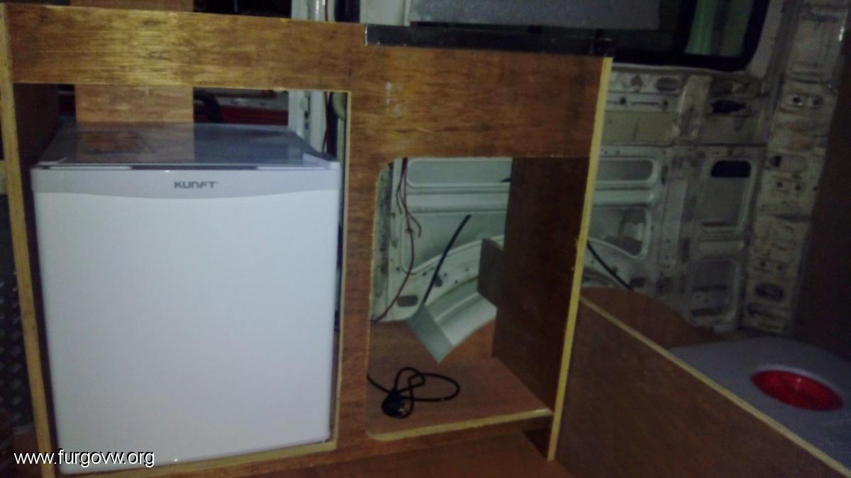

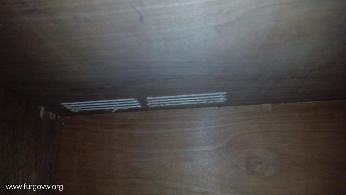

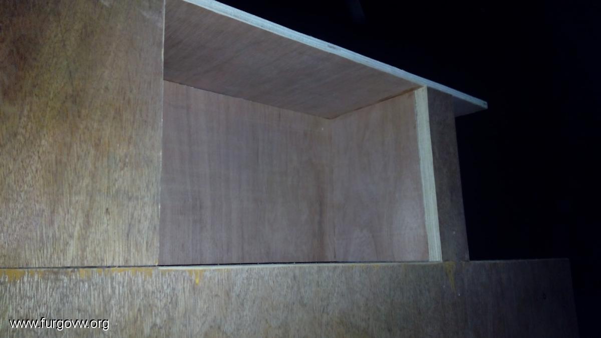

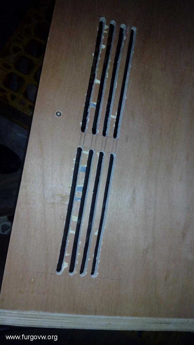

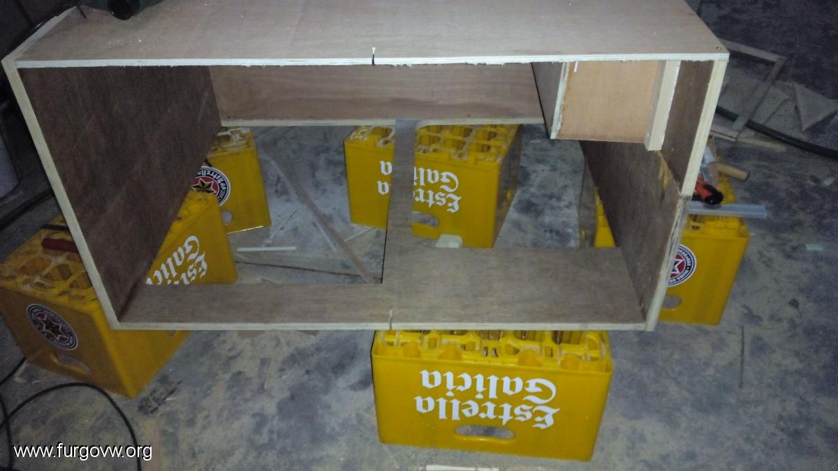

Bueno familia, casi he rematado el mueble-cocina-mesita de noche con el inconveniente de no haber cambiado la hoja a la caladora y jodiendo la zona de la rejilla de la nevera ... a ver como lo soluciono sin liar más la chapuza ...
Hasta aquí la rejilla chapuza de ventilación para el frigo
La famosa mesita de noche empotrada (encima irá el interruptor de la luz del techo)
Y ... una vista desde la parte superior de este

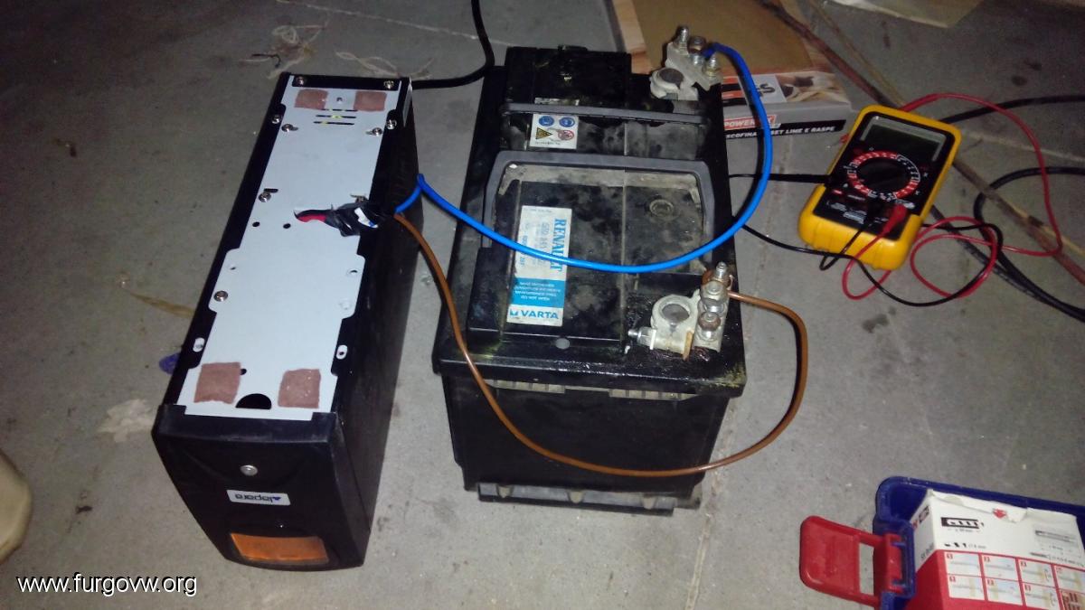

Por otro lado, he probado a conectar la batería vieja de mi Scenic de 74Ah y parece que la carga sin problemas, ahora, creo que el SAI de 650VA, no aguanta el pico de arranque de la nevera, por lo que me tocará pasar por caja a comprar un inversor ... Cuando tenga la batería cargada al 100% volveré a probar, por si es eso, que la pobre, además de medio perjudicada, llevaba desde abril sin una fuente de corriente enchufada ...

Adri si es una nevera de 220v seguro que el sai no tira de ella, yo tengo el famoso inversor aleman que comentan en la pagina de las neveras de 220v y  aparte de barato tira de la nevera, caladora, taladros y hasta un ampli de guitarra electrica que le enchufe una vez.

¿¿Tienes el link del famoso inversor alemán ese?? No tengo ni idea de cual es ...
El SAI con el taladro de 550W tira perfectamente, con la caladora de 800W se apaga y con la nevera, se apaga ...

Si es el de solartronics de 1000w y 1500w de pico, yo ley muy bien de el en el hilo de las neveras y decidi pillarlo, me llego en 4 dias y llevo casi año y medio con el
http://www.solar-tronics.de/spannungswandler/wandler-rechteckahnlich.html  yo tengo el negro de 61€
Otro consejo que te doy es que le abras ventilacion a la nevera por arriba y por debajo y en la parte superior que es por donde va a salir el calor le pongas un ventilador de pc para extraer calor en verano, ya que estas neveras al no tener las rejillas traseras se calientan mas. ( yo lo tengo pendiente aun )  me lo han recomendado a mi varias veces por el problema de que se calienta mucho en verano y no enfria todo lo que deveria.
Lo de arreglar la rejilla ¿ porque no pillas unas rejilllas de aluminio de las que venden en leroy unos 50cms salen y sobre la medida de las rejillas cortas el hueco entero? es la idea que se me ocurre.
