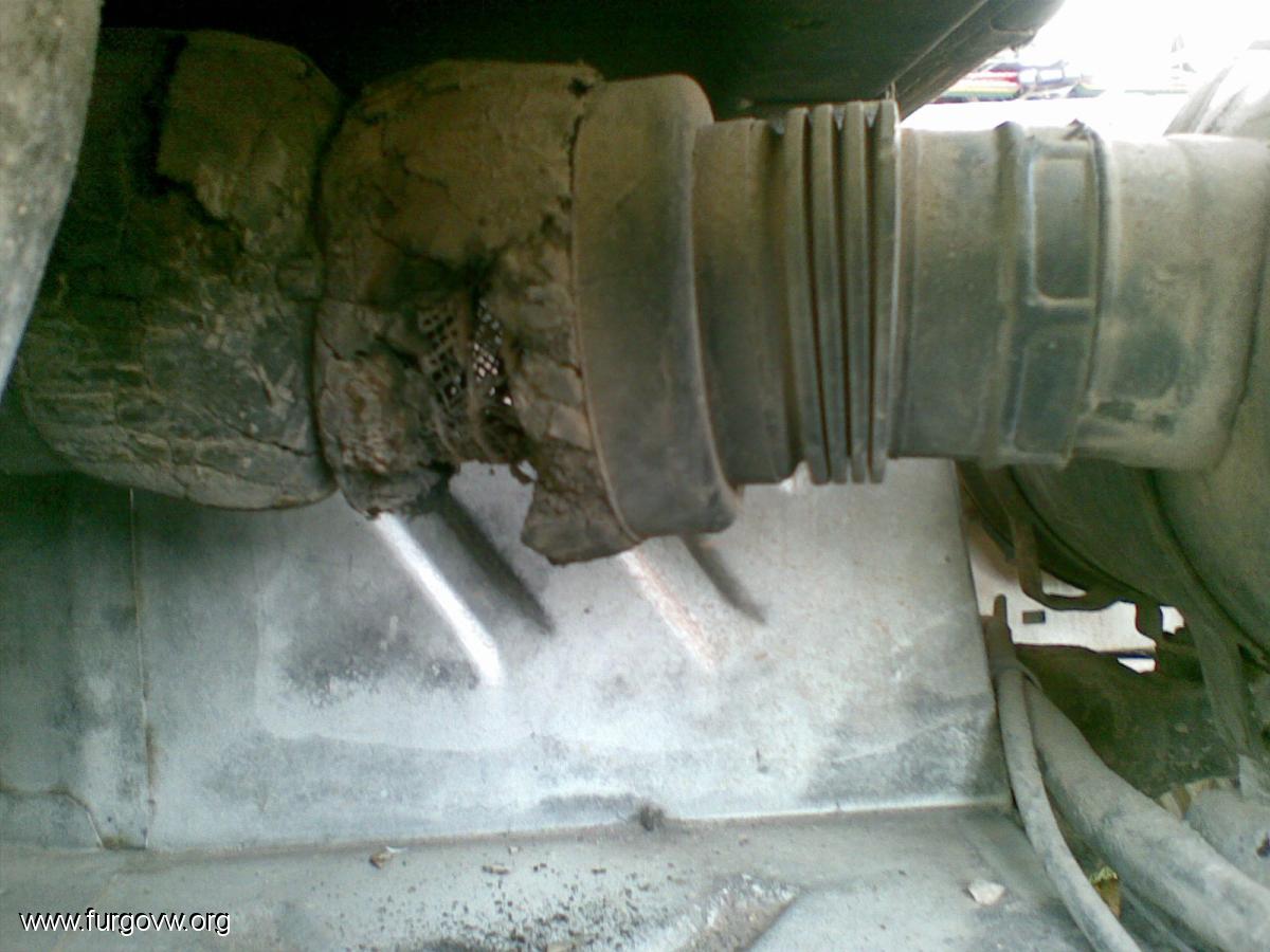

Buenas.
Quería comentar un problemilla que tengo con el tubo de entrada del aire. El otro día desmonté el filtro de aire para cambiar un manguito y descubrí que el tubo de goma que hay a la entrada del filtro estaba en estado muy avanzado de descomposición, como puede apreciarse en la siguiente imagen:
Supongo que no es muy grave porque el filtro del aire no está especialmente sucio, pero aun así preferiría arreglarlo. He buscado la pieza en algunas webs como Just Kampers y no la tienen.
Alguien sabe dónde puedo conseguirla?
Grácias.

Hay unos tubos corrugados metálicos, que tienen ese diámetro. Es una buena solución... si lo encuentras. Hace tiempo un forero vendía 1/2m por el foro, por lo que existir existe, porque yo aún no lo encontré...
Creo que tiene que ser de 64mm de diámetro... o era 84?

si, es de 64mm, yo tambien lo buscaba pero tampoco lo encontre, ni el corrugado
el mio no esta tan mal, simplemente sucio, pero queria cambiarlo y dejarlo directo, total, el tubo llega al filtro del aire, que es
el que realmente filtra

Grácias por las respuestas. Buscaré un tubo coarrugado que encaje bién. De momento lo he envuelto en cinta americana y queda bastante bién.
furgot389
Yo encontre en una tienda de  repuestos de neumatica un tubo  corrugado de goma del diametro adecuado es como el que usan para pasar cables por las aceras  rojos pero de goma  es la mejor opcion que encontre

Internet nos vuelve tontos  compramos a tomar pof......invirtiendo tiempo buscando cosas que en ocasiones tenemos en la tienda del barrio... buscar en tienda de suministros industriales de neumatica hsy en todas las ciudades yo compre ese manguito medio metro por 20e creo recordar y me da para cos veces  en una tienda de suministros industriales saludoss

Pero vamos, yo personalmente no conozco todas las tiendas, pero entre mi suegro con contactos y yo, preguntamos en media Asturias y nadie tiene algo similar...
Ya perdios al rio, comprado en ebay 1m por 15€...

los talleres los consiguen sin problemas, hablad con vuestros mecanicos de cabecera y pedidles que si os hacen el favor de pedirlo, seguro que lo hacen

Si, eso.si... A mi me pedian por algo de esto, como.lo.que pusieron antes, creo.que.40€/m o algo.asi...
Al.caso, corrugado plástico y metalico, de 64mm, lo hay, pero, yo no lo encontré...
