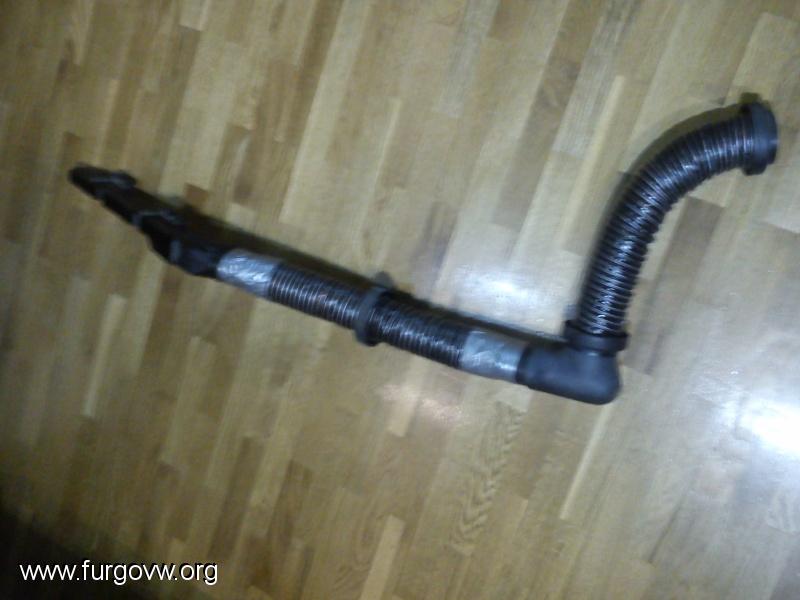

mcrsietes
tilicé todo el tubo, tanto para la parte que sube, como la de detrás del faro. lo que sube, en vez de meterlo por buera de la toma, lo metí por dentro (no se pierde casi nada)
Pero, para la foto muy guay, pero no se puede meter en su sitio montado... Lo ideal, creo, es meter el metro de tubo (o 90cm) sin cortarlo. Engancharlo fuera a la toma superior de aire, y el otro extremo, directo al bombo del filtro de aire, que entra perfecto. Se perdería el decantador de agua, pero no creo que importe mucho...
Como encaja en el FA
_________________________
[__][_]====(W)====[_][__]      (O8o)===(W)===(o80)
animatrix
No entiendo porque dices que cuesta ponerlo. El tubo al ser flexible deberia entrar sin problema
restauracion de mi t3 camper:
mi sinka:
mi syncro:
mcrsietes
Cita de: animatrix en Mayo 19, 2014, 14:39:12 pm
Pues la parte de arriba no entra por abajo... y, la parte de abajo (el codo) no entra por arriba...
Para mi, la mejor opción, hubiera sido meter tubo directo desde la toma superior a la entrada al filtro, así lo metes por la parte de arriba y listo...
