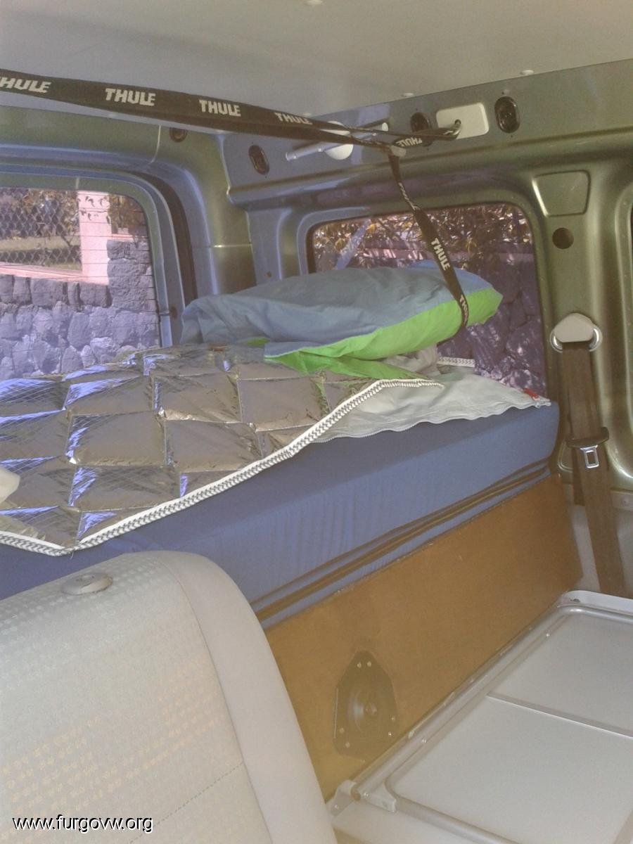

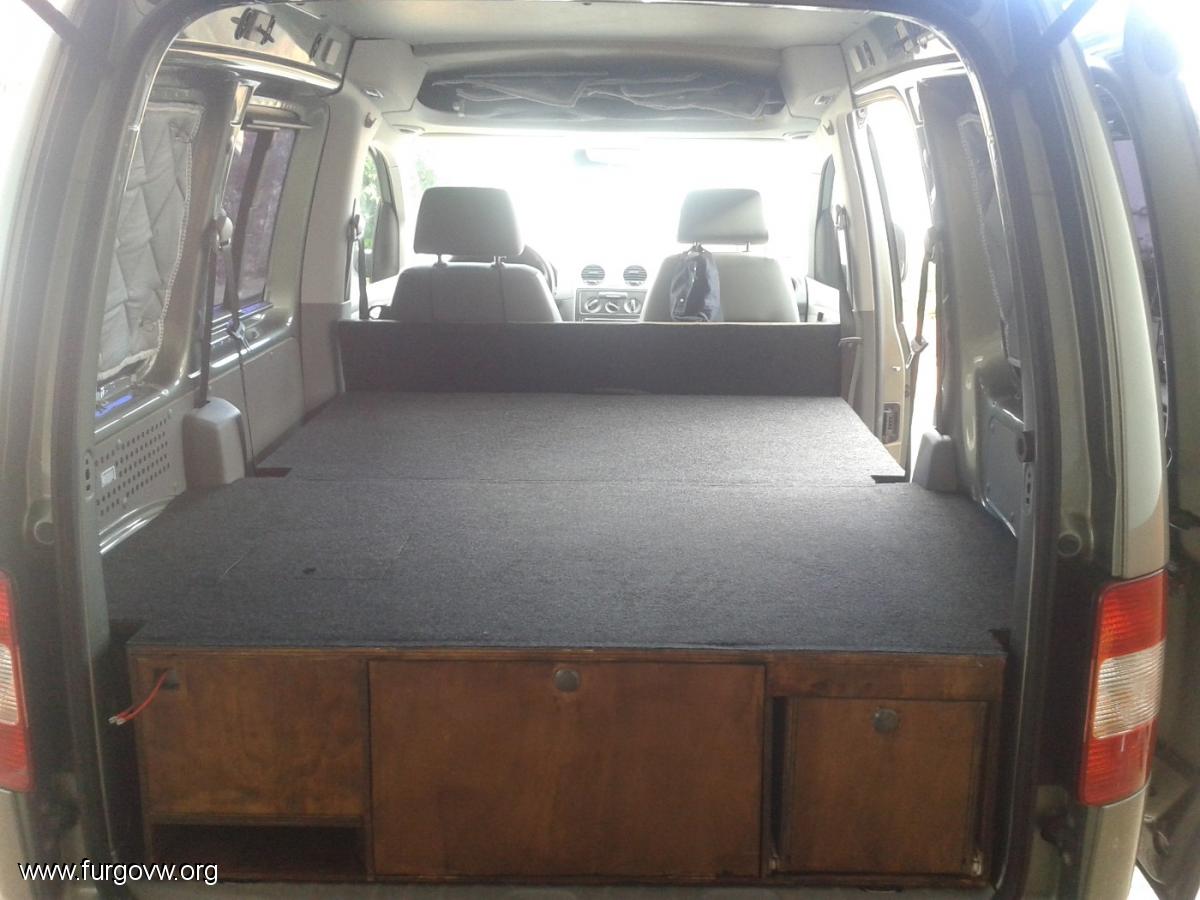

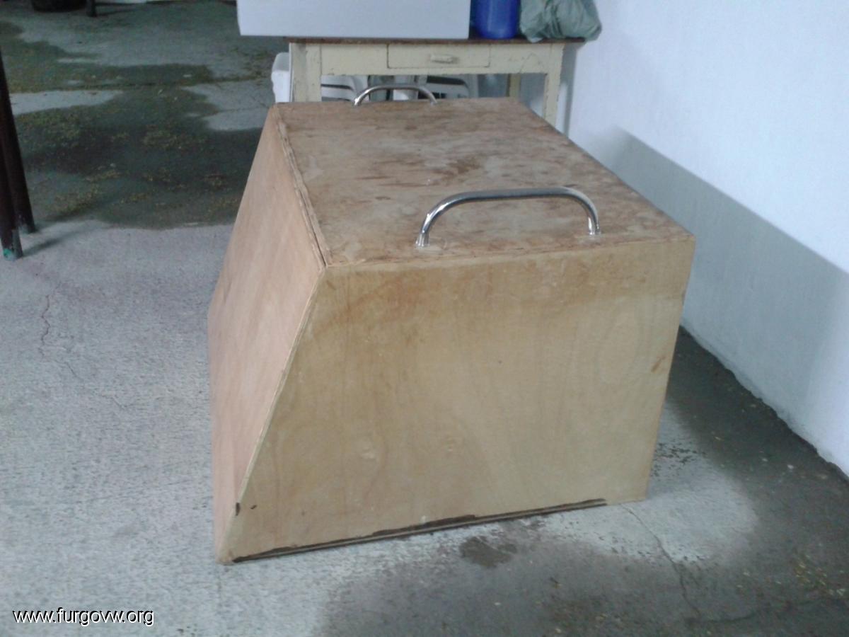

Tenía que presentar ya mi VW Caddy Camper, llevo dos meses disfrutando de ella y la verdad que encantado.
Inicialmente me iba a comprar una T5 y camperizarla, pero viendo lo que cuesta conseguir aparcamiento cuando vas con un furgón, me decante por este tipo de furgón más compacto, que aparcas donde un coche y disfrutas lo que una california.

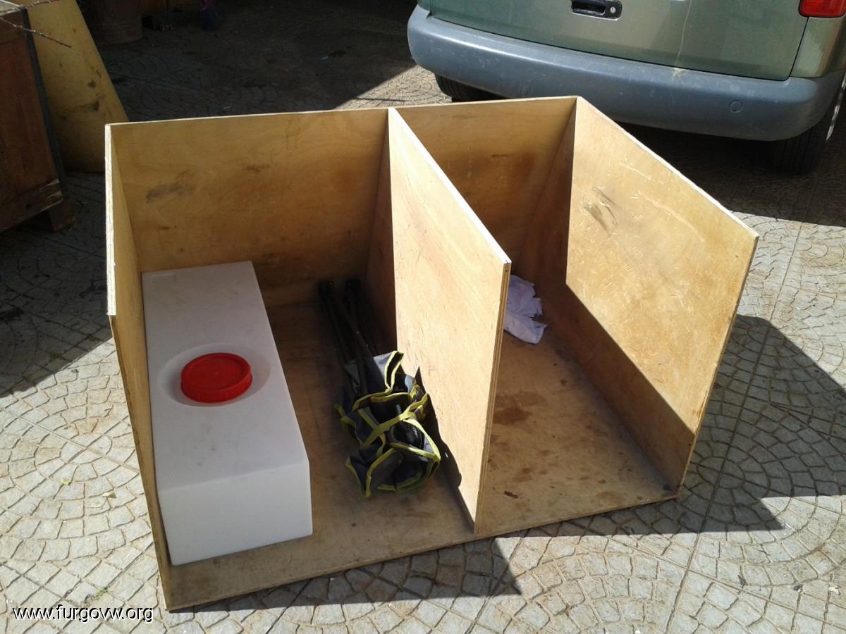

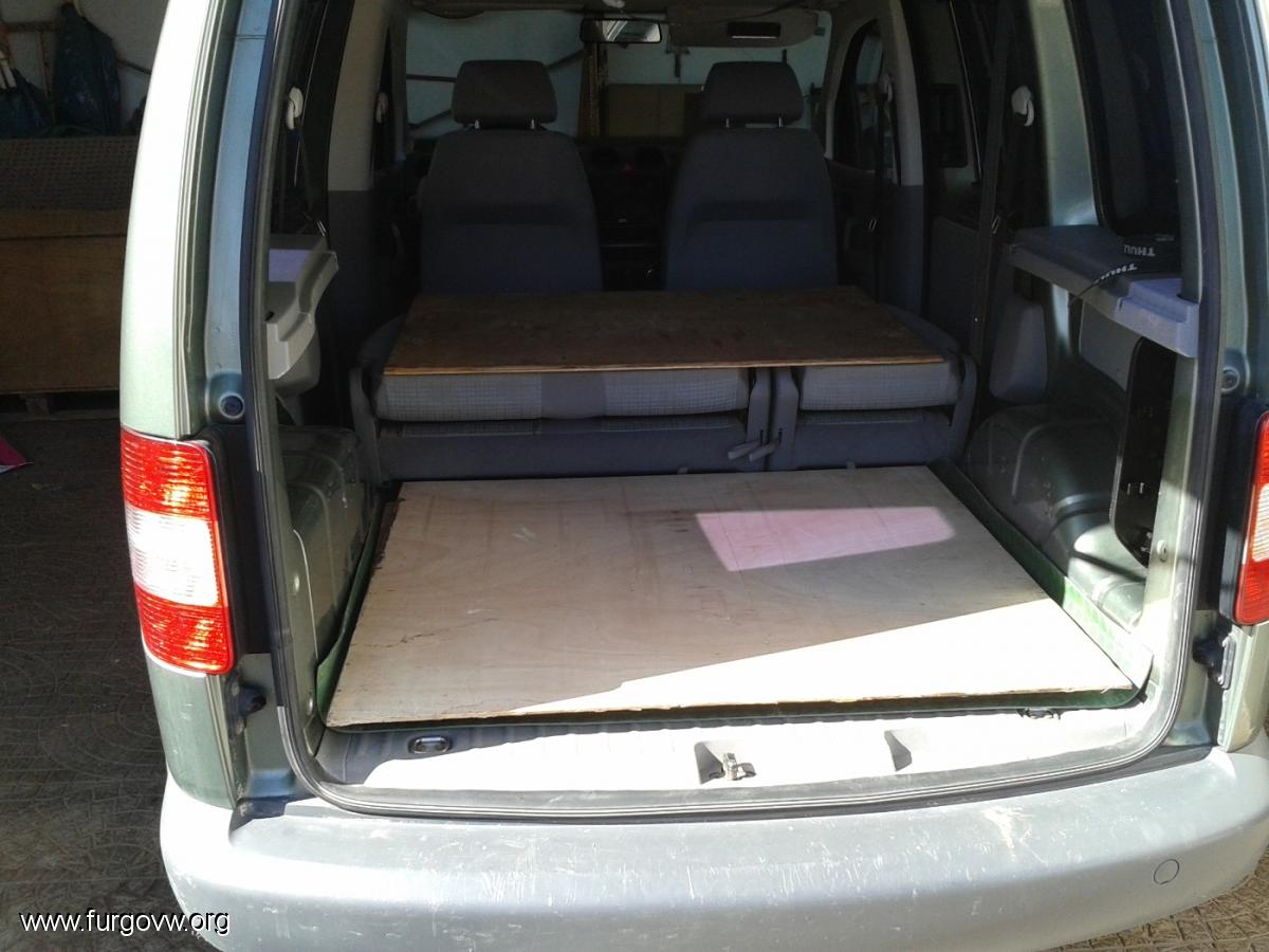

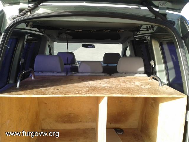

Decir que la compre de 2º mano y venía con un cajón para trastos que aproveché algunas planchas.

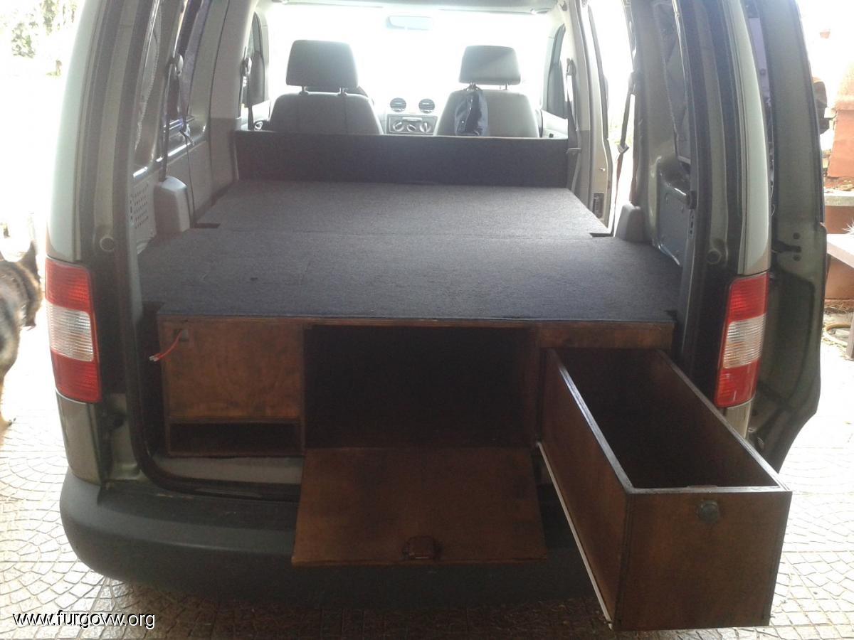

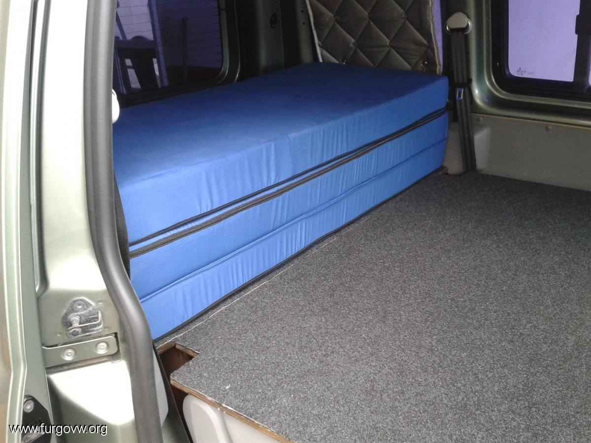

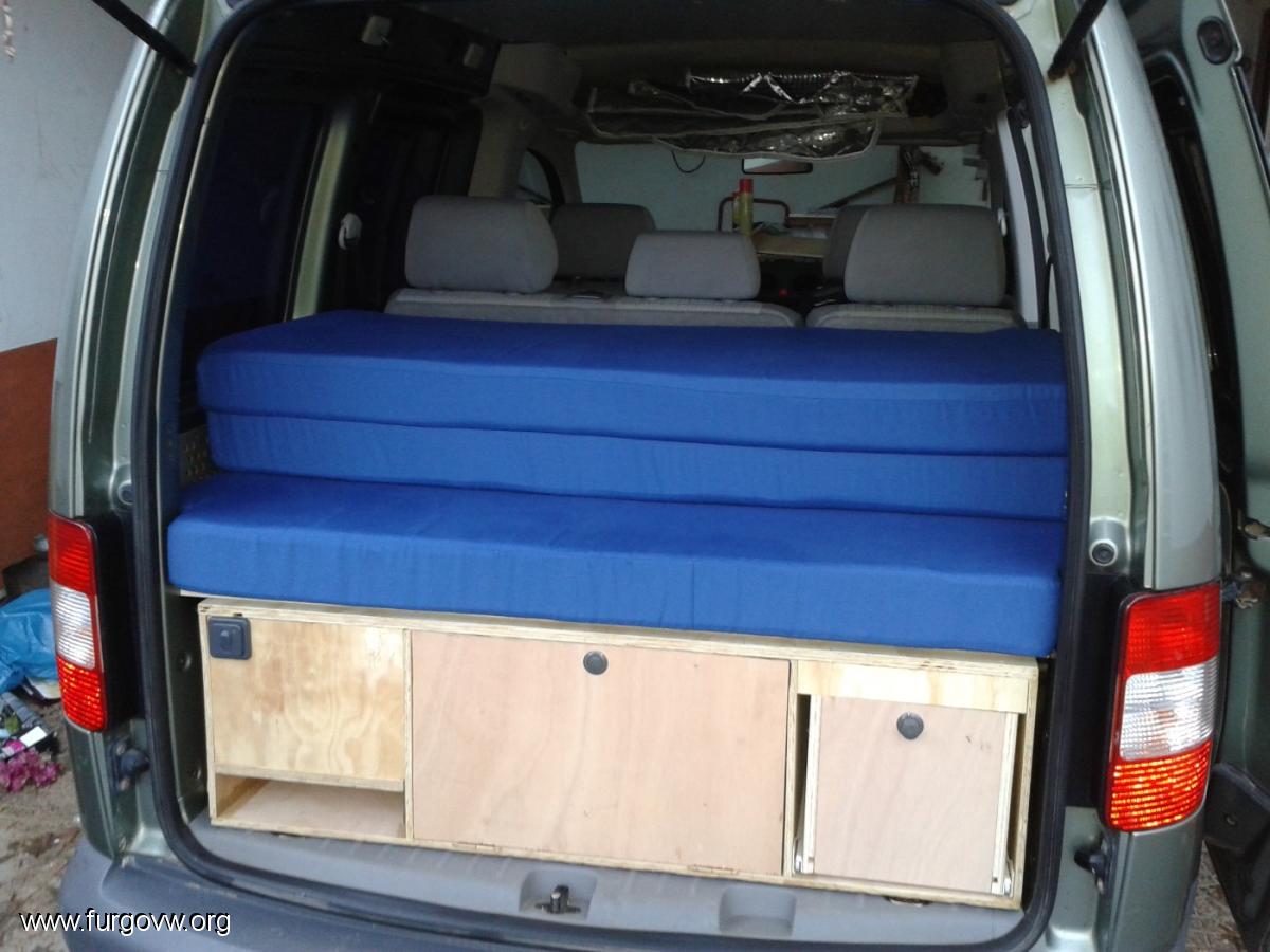

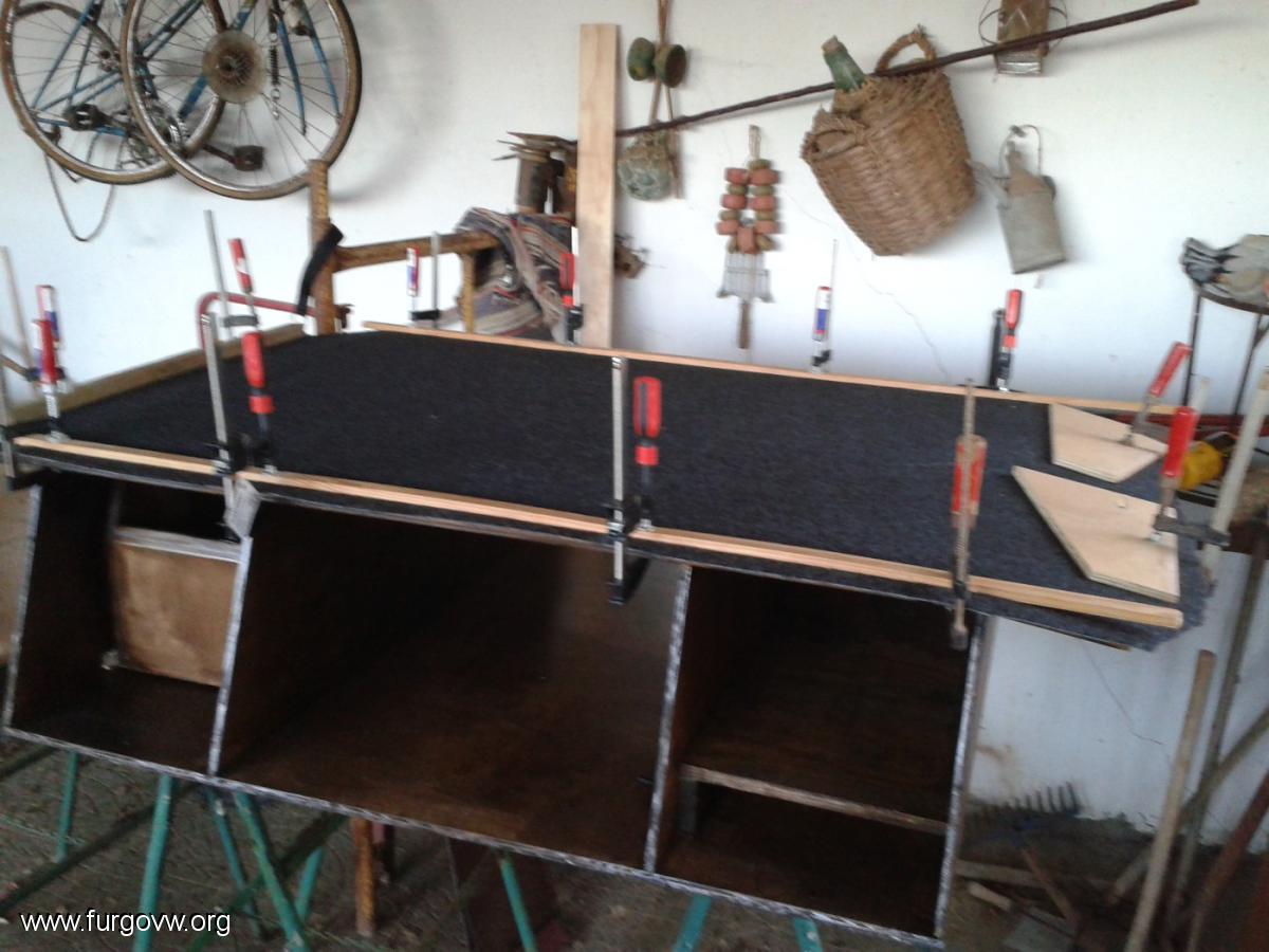

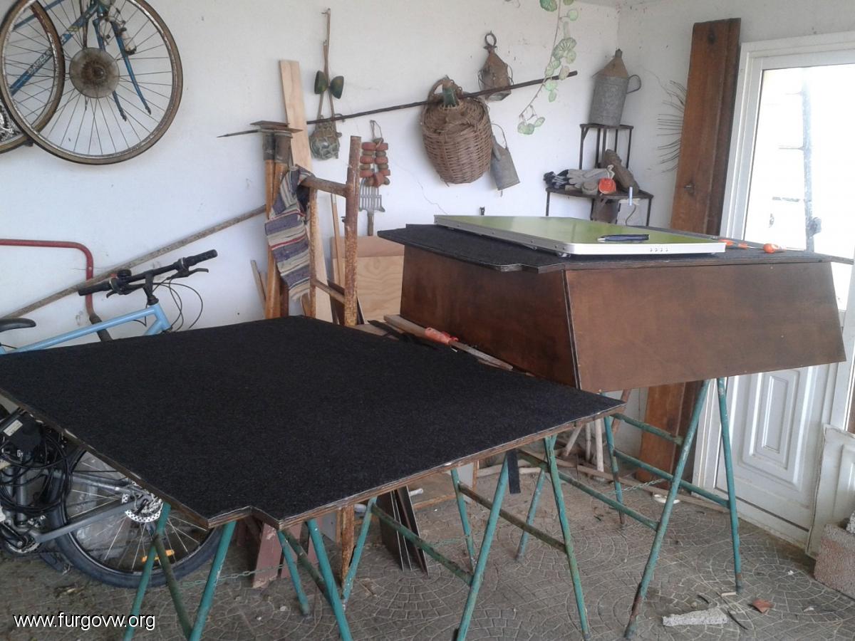

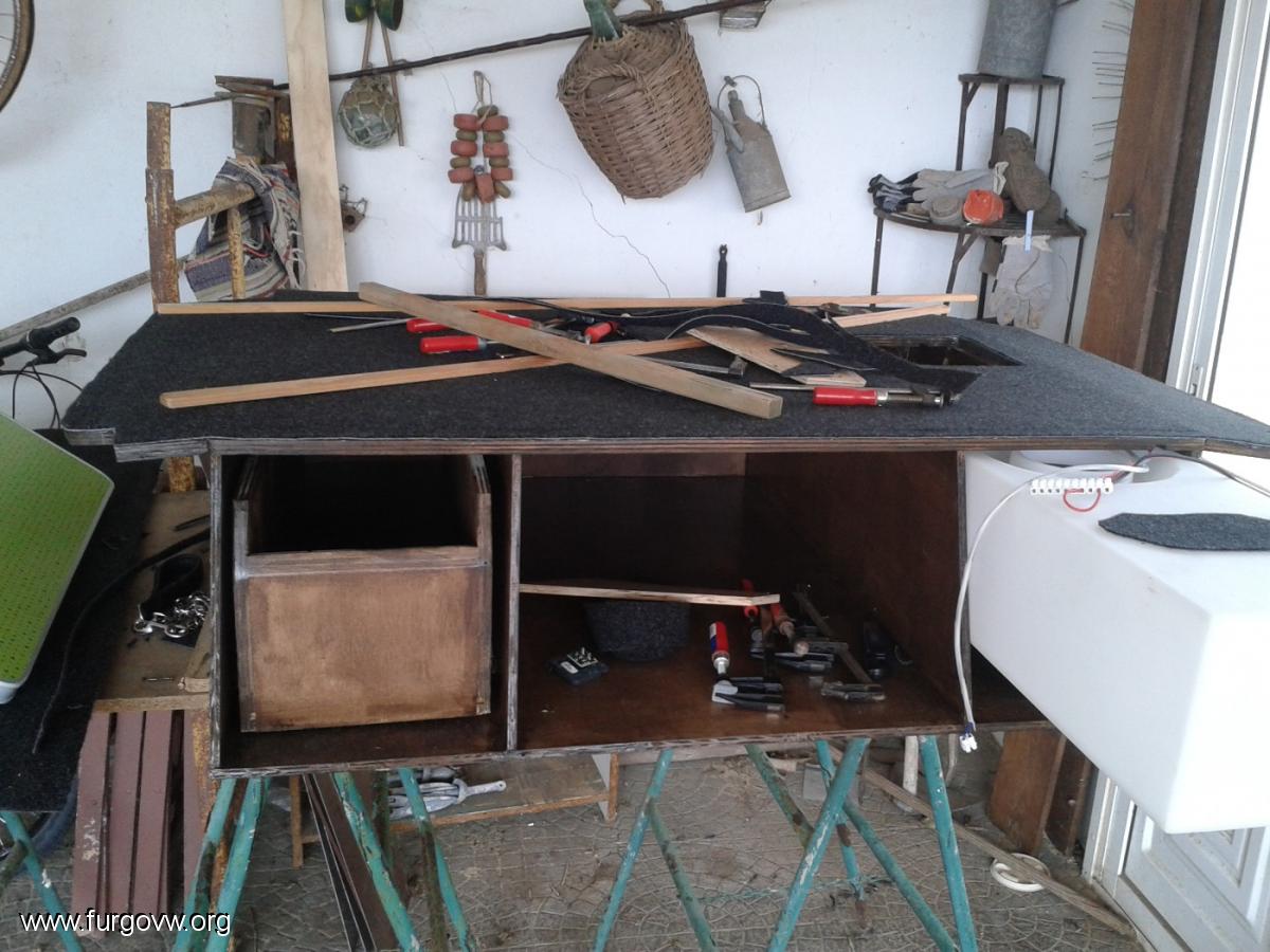

Las características principales decir que tiene una cama de 1,35 x 2,00m, y 10 cm de espesor formado por 3 bloques que se pliegan para una estiba perfecta (140€), (encargado en TenerEspuma), una ducha con bomba sumergida y 45 litros de capacidad, un cajón amplisimo para guardar el papeo en general, un baúl intermedio para mesa, sillas, calderos, fogón y trastos en general, nevera de hielo (típica del decarton 30€), y accesorios en general que le voy poniendo con el tiempo, como la placa solar que compre hace unos meses y aún sigue en la caja.
Como lo que nos gusta a todos son las fotos os muestro mi fraturneo. Y quién quiera saber algo en especial, se lo comentaré a continuación.

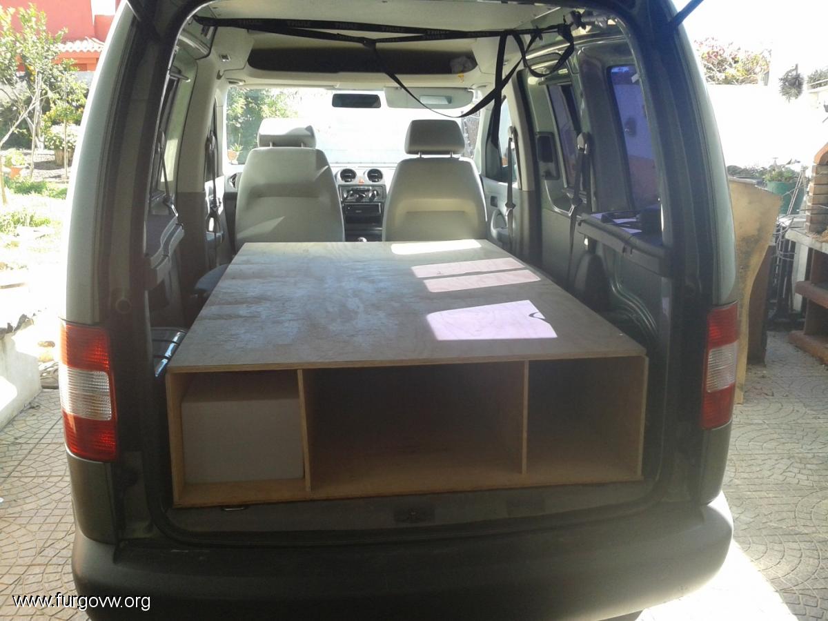

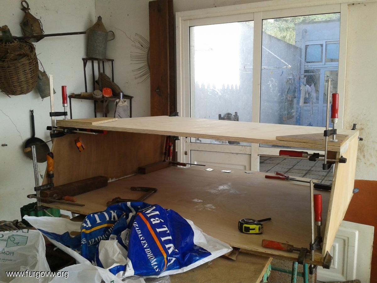

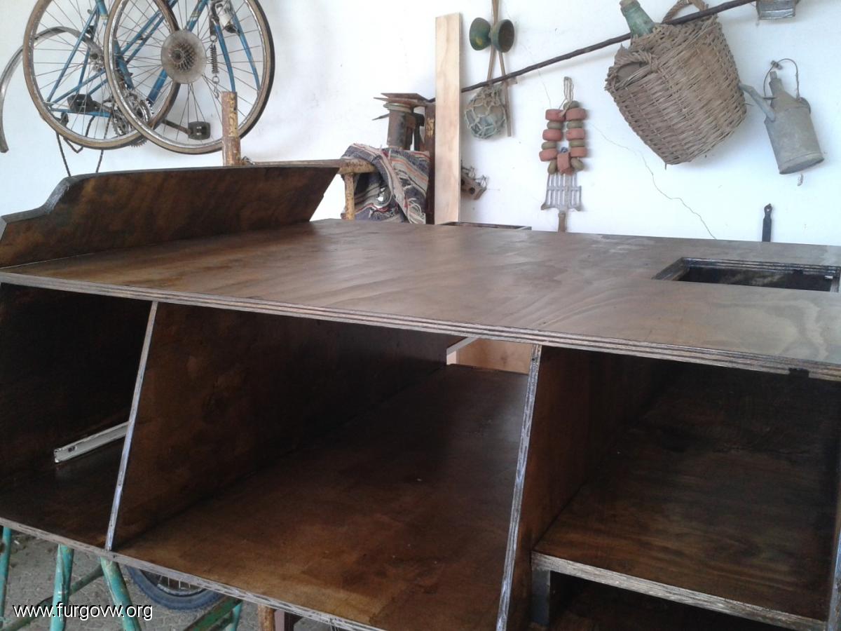

Por último les muestro algún prototipo que hice, pero como al final hay que ser práctico, sencillo y "cheap" en la medida de lo posible, pues descarte la nevera de compresor y puse una de hielo.
Bueno señores disfruten de las fotos, que yo me voy de fraturneo al Teide que está nevadito. Disfruten la semana santa

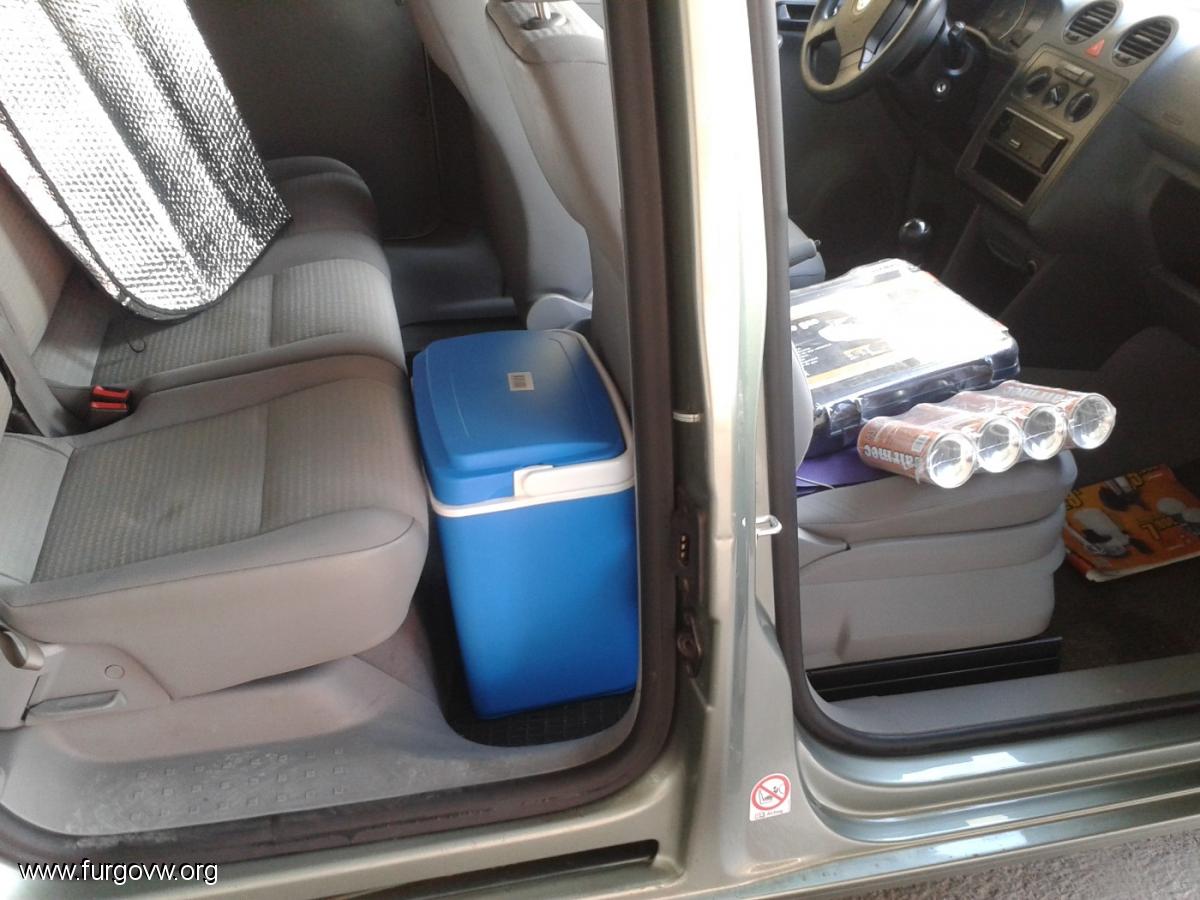

Yo estoy esperando una partner que tendrá un tamaño similar y me gustan tus módulos, pero explica me eso de la nevera de hielo, ya que estoy pensando en comprar una de compresor que pienso que sera la única que tenga las cervezas bien frías .baba .baba
Angelluis. Partner Tepee outdoor. 2014
vito13
Pues el tema de la nevera, es sencillamente el coste.
Nevera de compresor waeco aprox 450€
batería para alimentar nevera 200€
placa solar de más de 50w para alimentarla 100€
regulador 40€
Total= una pasta, para un volumen de 22L y que cuantas veces vas a utilizar¿?
Nevera de hielo, del decarton 30€ volumen 30L, quitándole lo que ocupa el hielo 10L= capacidad teórica 20L
coste de una bolsa de hielo= 1€
aguante de una bolsa de hielo en la nevera hasta 36 horas,
vale la pena gastarse 800€ frente a los 30€, es más, la nevera de compresor te refrigera, pero ponte el caso de que te apetece un cubata, te da hielo la nevera de compresor? nanai. Yo no bebo alcohol pero es por buscarle ventajas jeje ;D
Además, hay una cosa que es el confort cuando estas dentro, el mueble de las fotos tiene una altura de 30cm+10cm del colchón, en cambio si le metes nevera de compresor, mínimo te sube a 50cm+10cm.
Y no dormir pegado al techo es importante sobre todo si te pones encima de la parienta en la cama..., o llevas las tablas de surf pegadas al techo, o pones una pantalla de TV.
Yo no me arrepiento en nada, además la nevera del decarton la puedes sacar, llevartela para la playa o donde te dé por montar el chiringuito, en fin... la única desventaja es que cada 2 días tienes que pasar por la gasolinera a comprar hielo (1€) si necesitas que algo esté refrigerado, porque muchas veces ni falta hace.

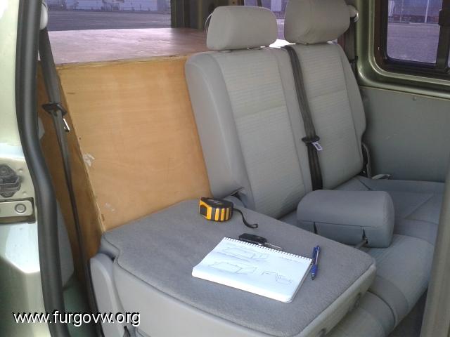

Y por último que cabe en la parte de los pies del asiento trasero aprovechando ese espacio

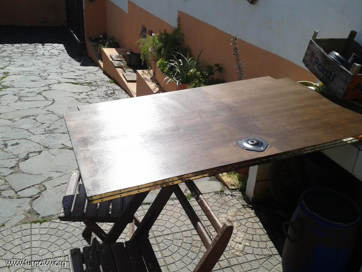

Esta muy guapa la mesa interior, sobre todo para desayunar cuando pela por las mañanas, yo la tenía en mente al principio, pero me decanté por más espacio de almacenaje.
Yo la iluminación interior la tengo con imanes, de manera que me sirva tanto para dentro como fuera, aunque la suelo usar fuera porque los mosquitos por la noche agüita y como se  metan dentro luego hay que estar un rato matandolos

Ahhh, que una nevera de hielo es la típica nevera azul de toda la vida. Yo pensaba que era algo que fabricaba hielo o algo raro.
En los costes tienes toda la razon, sin duda, pero...
El problema con esa nevera lo tuve el año pasado que estuve de viaje por el norte de Italia y allí NO HAY HIELO!!
si, si, no venden cubitos de hielo en ningún sitio, a veces en algún camping y "solo" te cobraban 5€ por bolsa, entonces lo pase mal en ese aspecto. Teníamos suerte si en algún supermercado nos vendían o nos regalaban el hielo picado que fabrican las maquinas para mantener fresco el pescado y productos similares. Allí cada restaurante tiene su propia maquina de hacer cubitos y no es muy fácil encontrar alguien que sea amable y te ayude a refrigerar tus alimentos.

yo estoy contiigo con lo de la nevera... no merece para una mini camper como las nuestras.. se paga a precio de lujo.

Yo tengo la misma nevera hace bastante tiempo y me va bien, el tema del hielo hay lugares que te cobran a precio de lujo una bolsa.
El tema de la altura como comentas esta muy bien, como le des mucha parece que estás metido en un tubo haciéndote una resonancia magnética ;D ;D ;D.

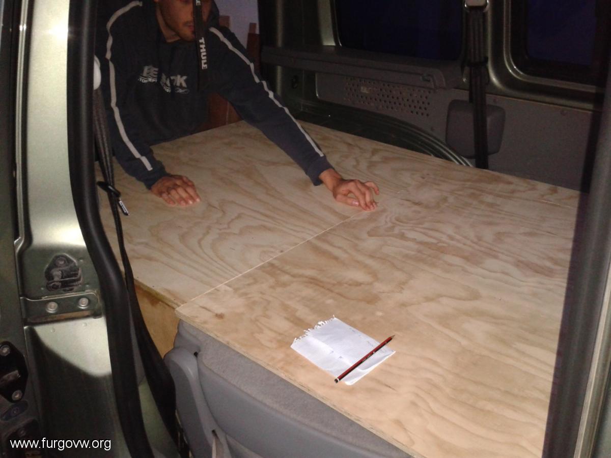

¿que grosor tiene la madera?
vito13
Pues a la chapa marina le metí 10mm.

vito13
Una foto con la cama desplegada de 1,35x2,00m y la ducha 45L.
