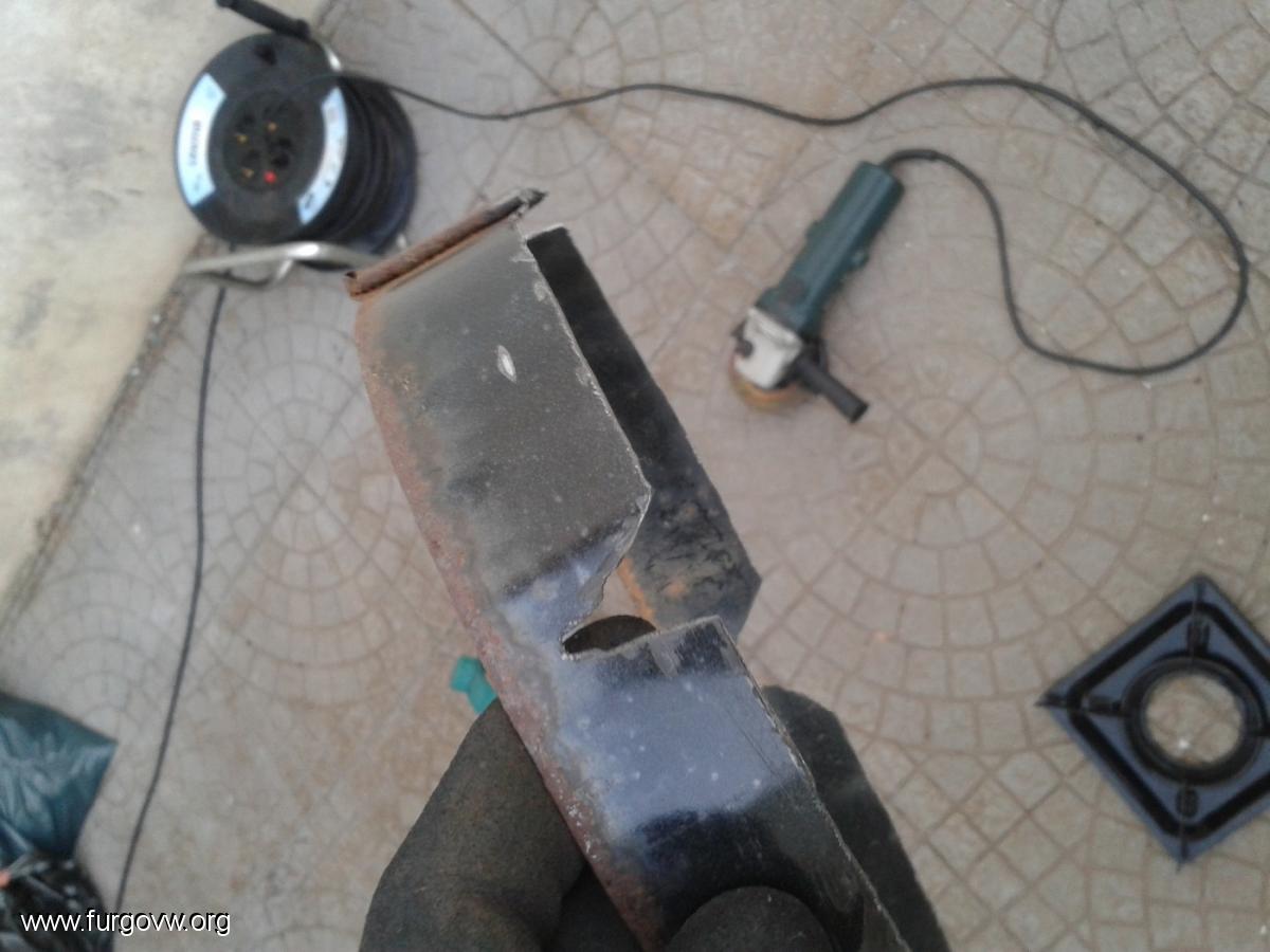

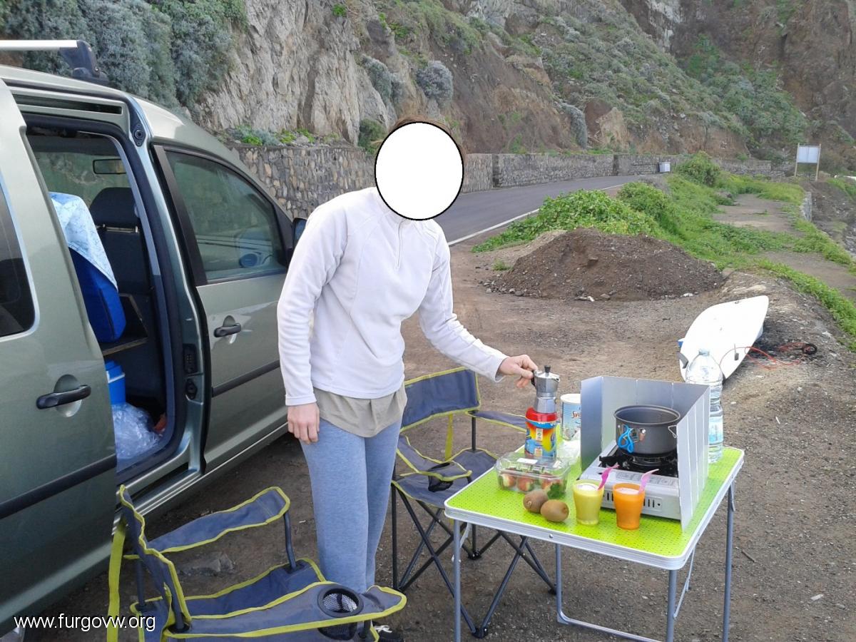

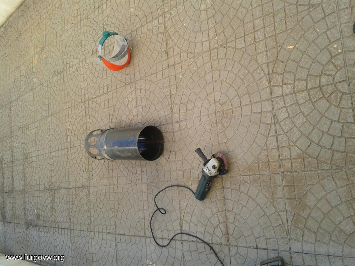

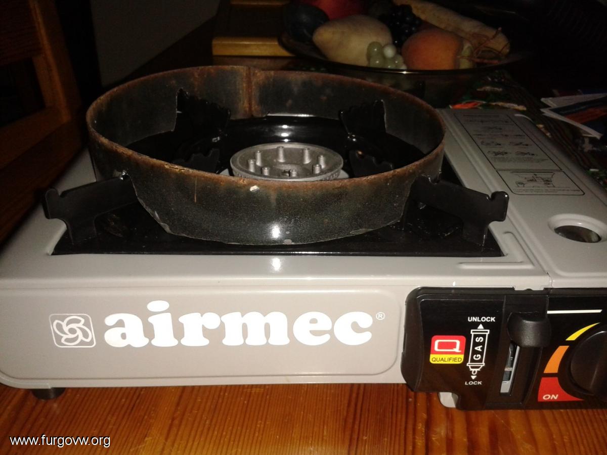

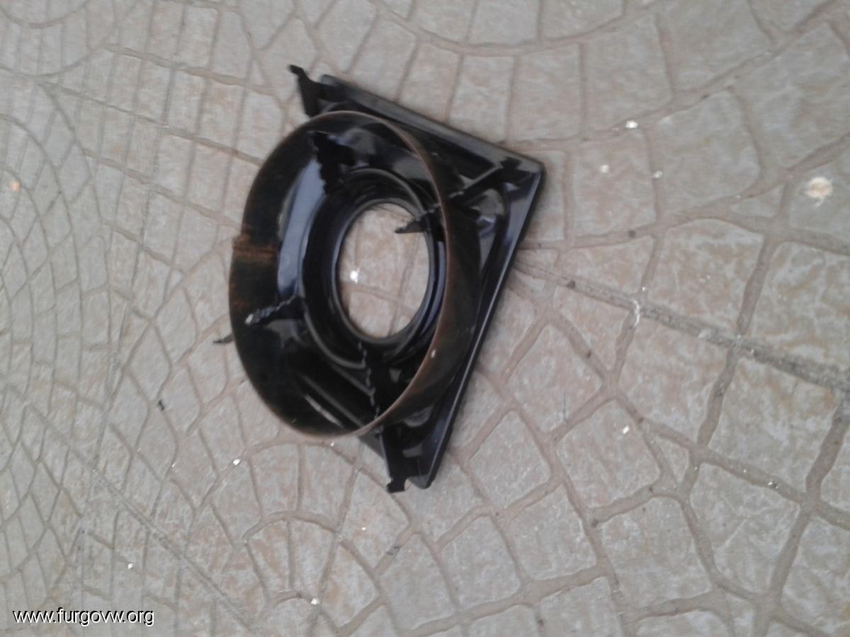

La última ñapa que he hecho para cuando vamos de fraturneo es para la cocinilla, solemos cocinar fuera de la caddy sobre la mesa en la que luego comeremos, y como siempre hay algo de brisa/viento que te puede apagar la llama, compramos en un primier momento un para vientos tipo alpinismo para la bombonita y el campingas pero al ser para medidas pequeñas y diámetro pequeño de poco nos sirvió porque sólo cubre 3/4 de la cocinilla y siempre se cuela el viento además es de aluminio así que no lo podemos pegar con imanes a la cocinilla.
Por lo que se me ocurrió usar un trozo de chimenea de hierro antigua para usarlo de paraviento en la parte entre la llama y el caldero que es la importante, así que cogí la radial y "pa lante" unos cortes aquí y allá y listo, no es una obra de arte, pero es funcional y no ocupa nada y "free"

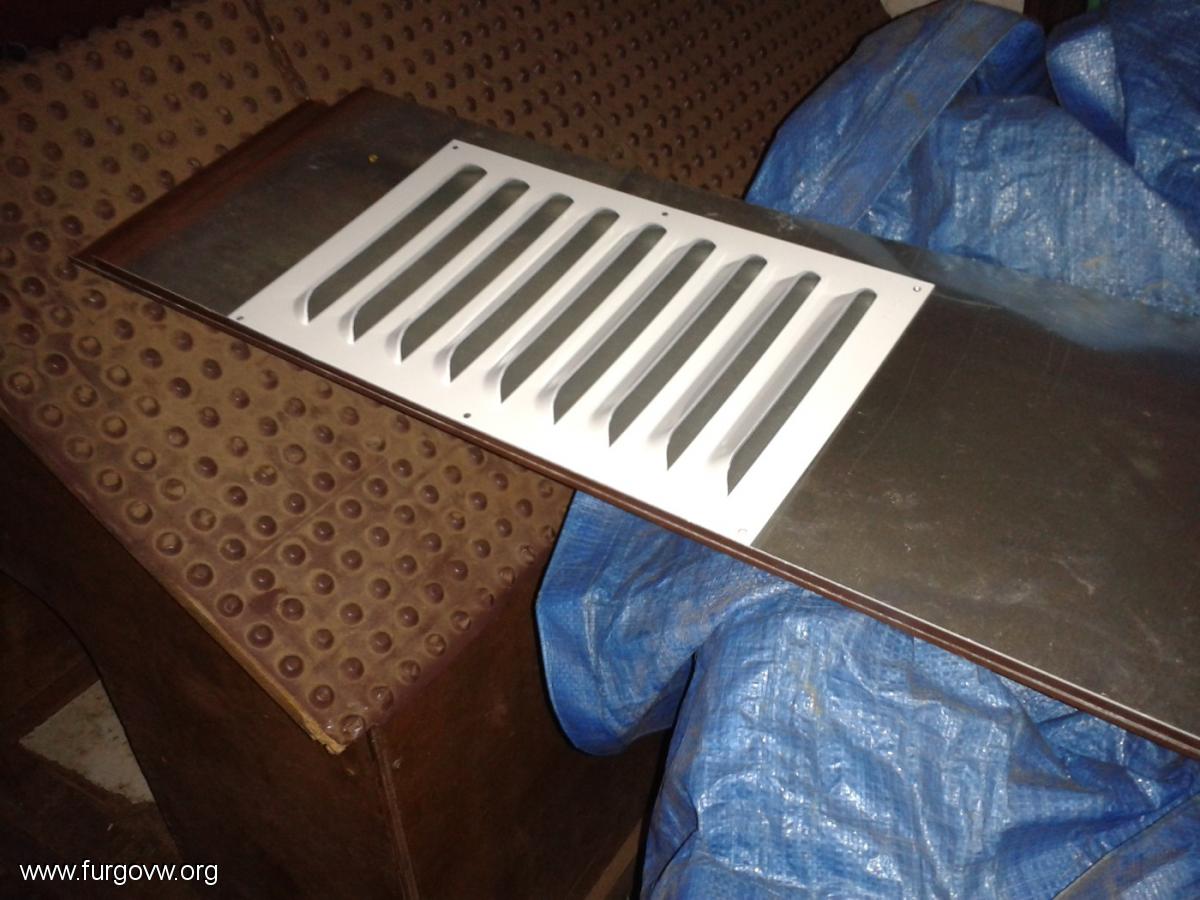

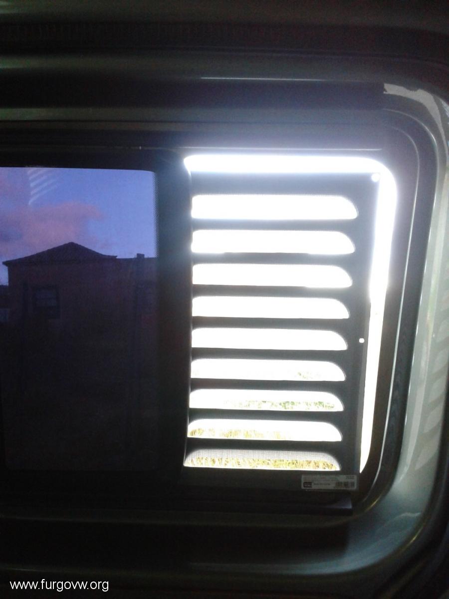

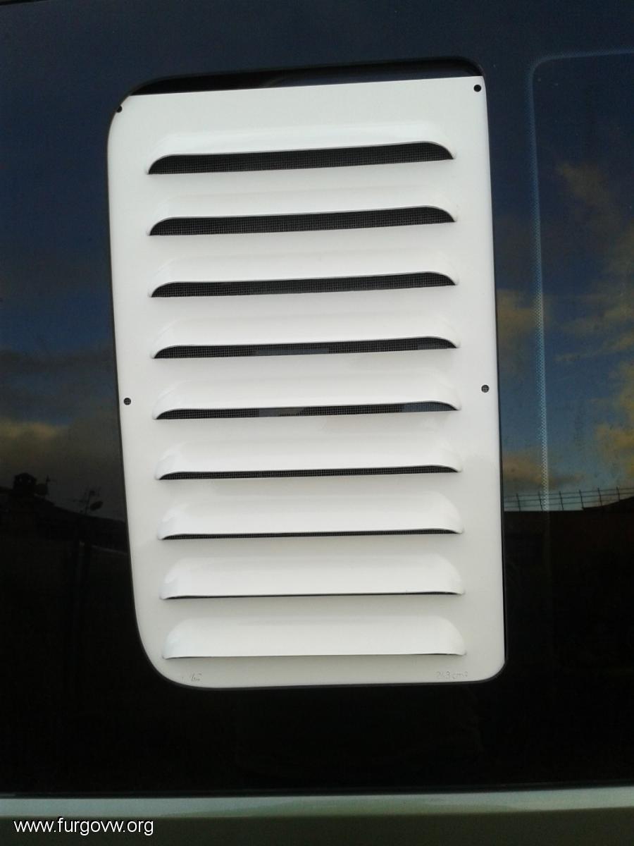

El último brico, es la rejilla de ventilación para las ventanas traseras.
Compre la rejilla (con mosquitera incluida) en Leroy, a 14€ cada una (x2) y un pequeño spray negro 6€, para pintarlas y no llamen la atención, al quedar del mismo color que los cristales ahumados.
La chapa de aluminio es reciclada, y los remaches 0,3€, en resumidas cuentas, a 17€ cada rejilla de ventilación y son bastante rígidas, como dicen muchos se podrían dejar puestas de la seguridad que dan, pero si alguno le da por tirar acabaría reventando el cristal porque está encajada.
Los pasos los omito porque es obvio, lo único decir que aproveche el marco extra de aluminio para encajarlo en un borde de la ventana de modo de anclaje, para que no se mueva, a pasado la prueba de carretera y la de abre y cierra la puerta y del 10. Fácil y sencillo, sólo usé la radial y la remachadora
