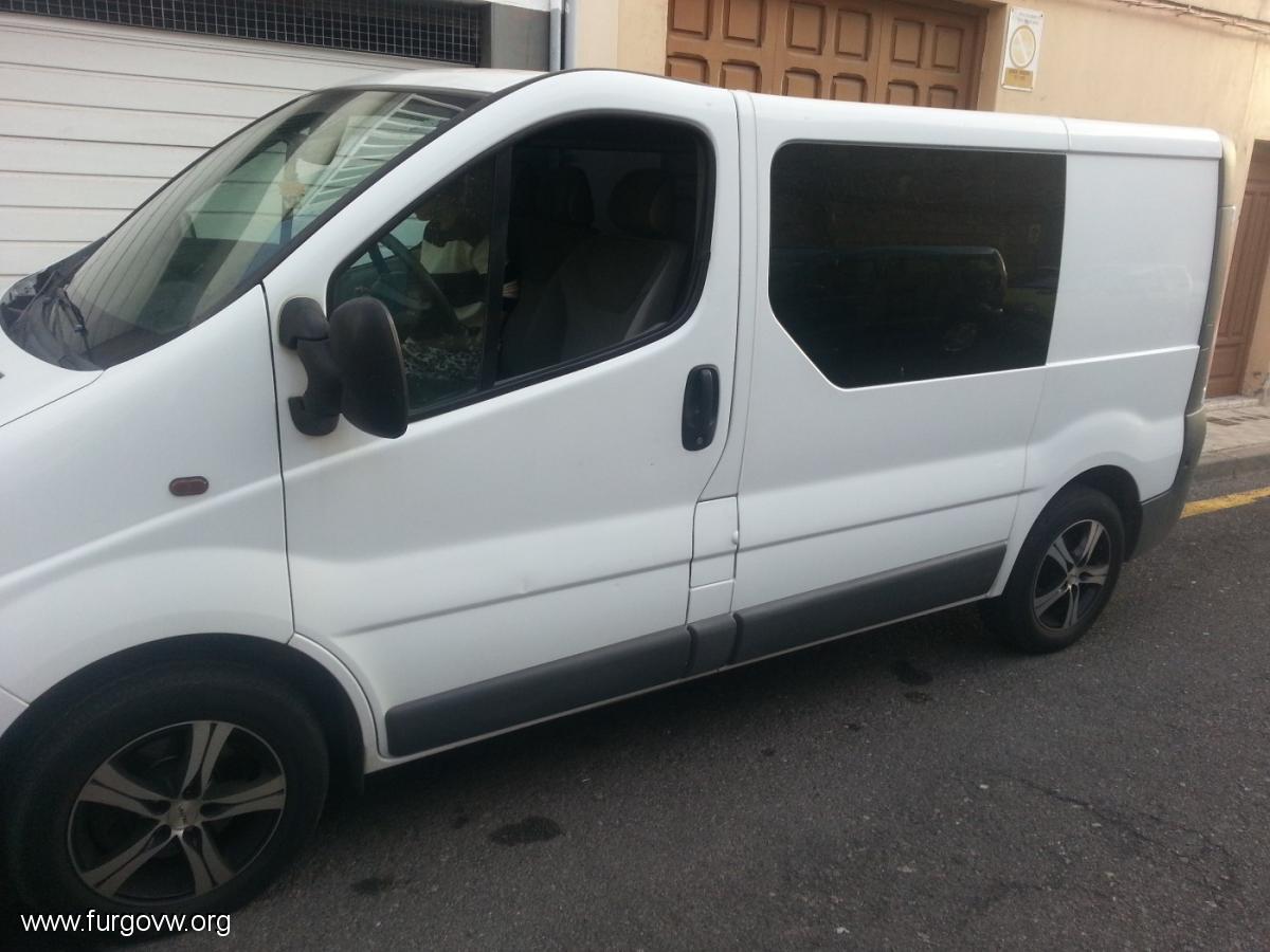

Les presento mi furgoneta opel vivaro 2.0 90cv es una combi les pongo un poco el proceso que he realizado asi es como la compre

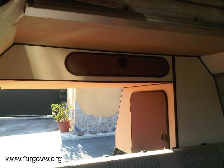

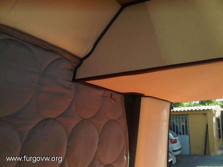

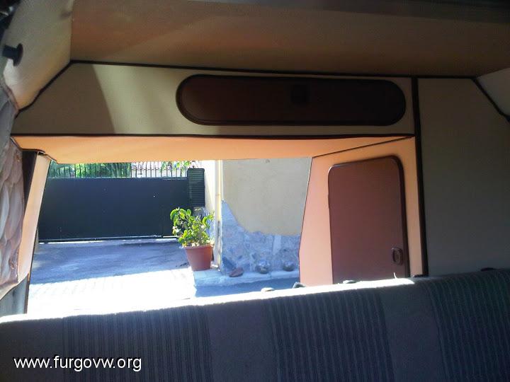

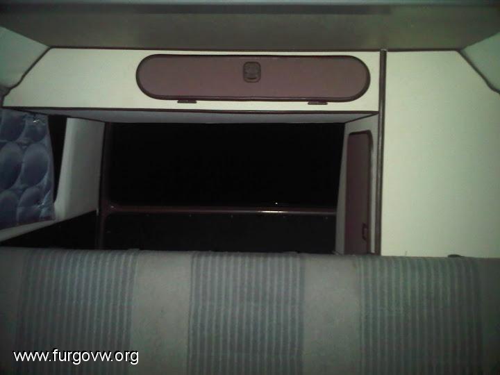

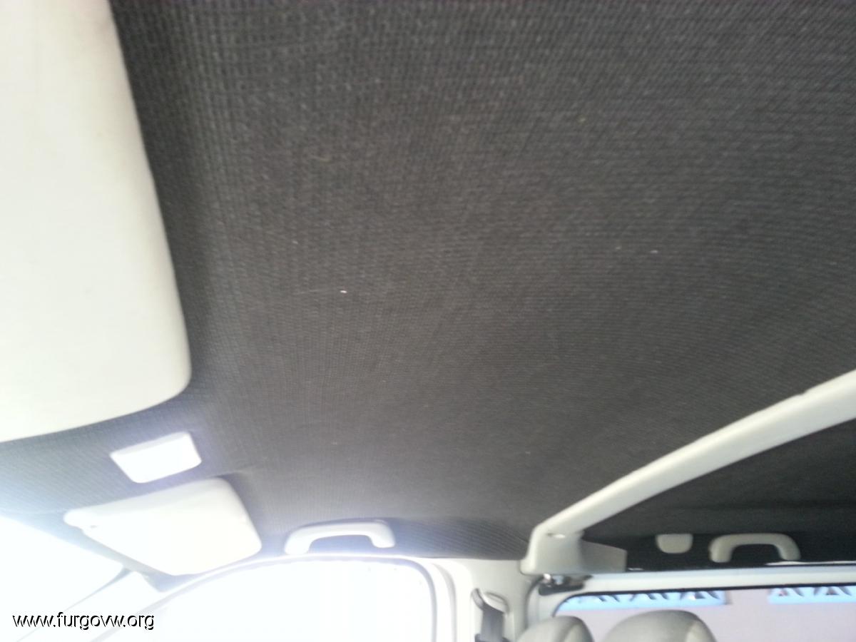

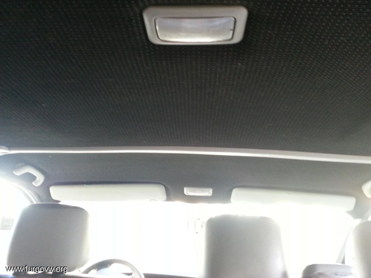

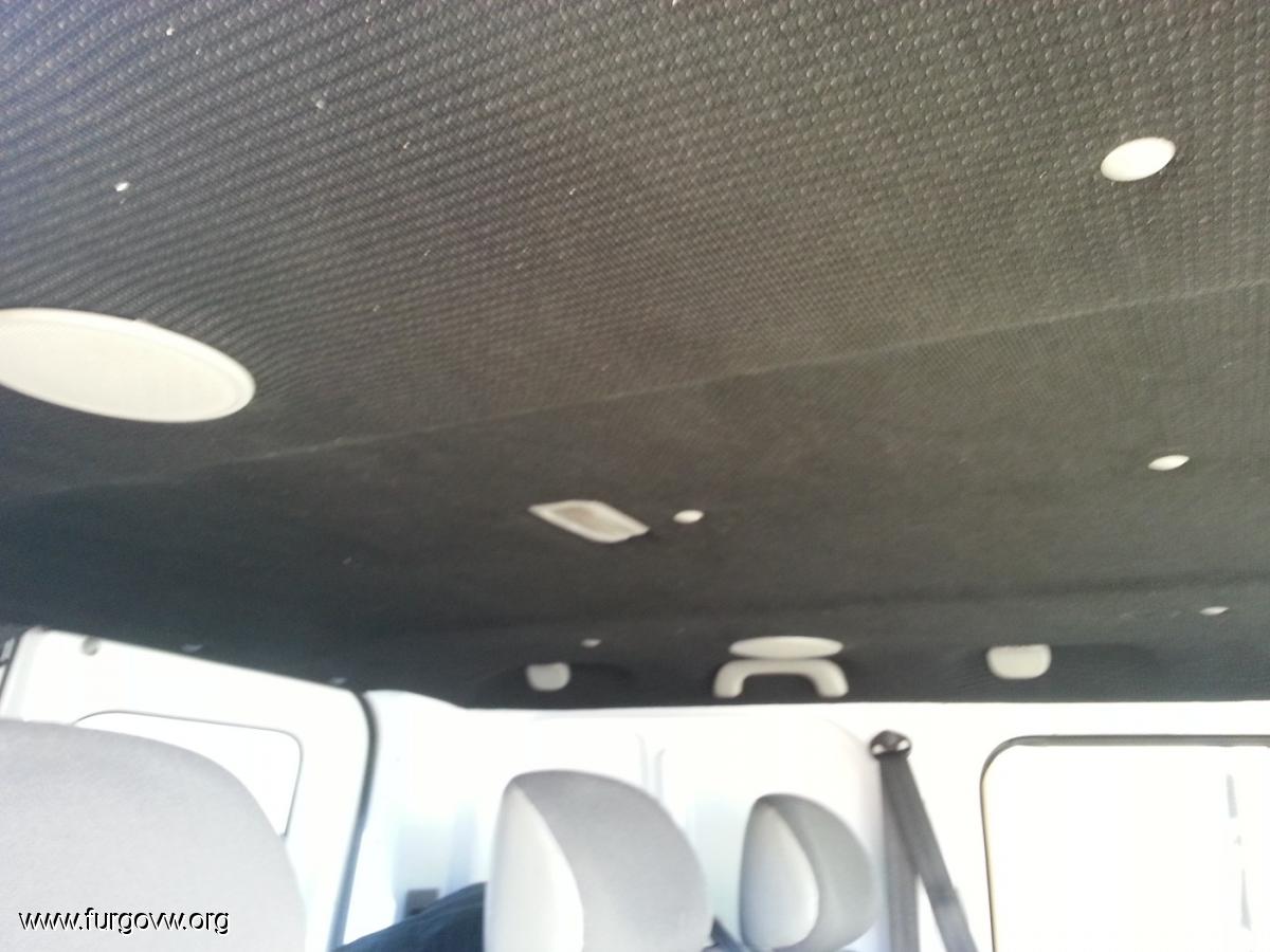

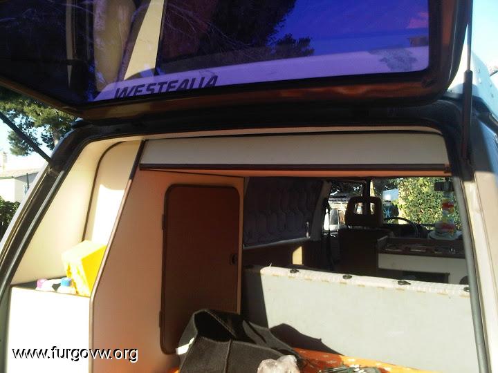

tapize el techo en negro ya que estaba un poco estropeado
JESUSTF

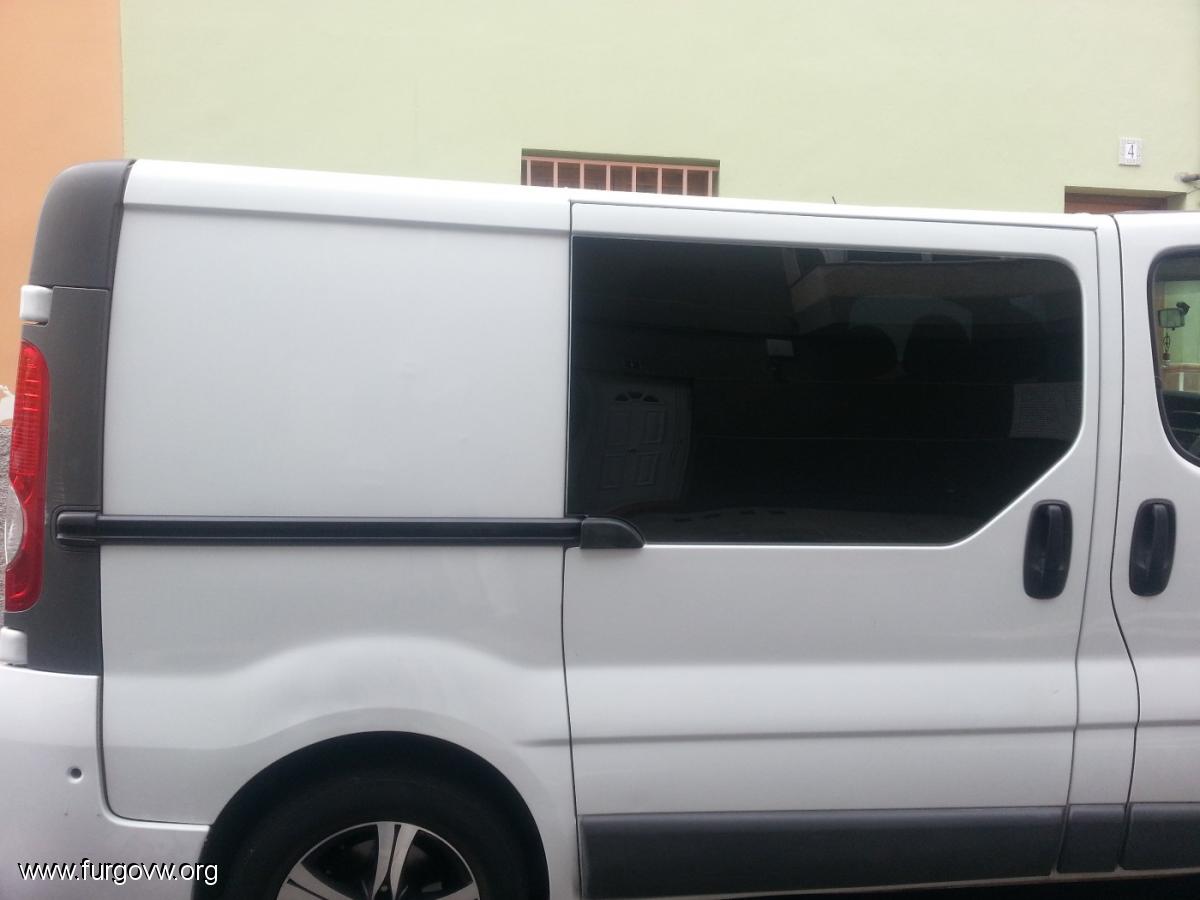

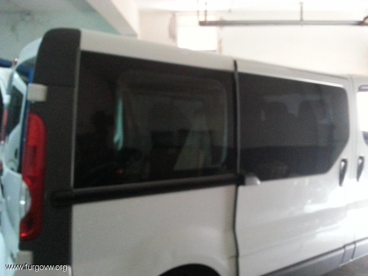

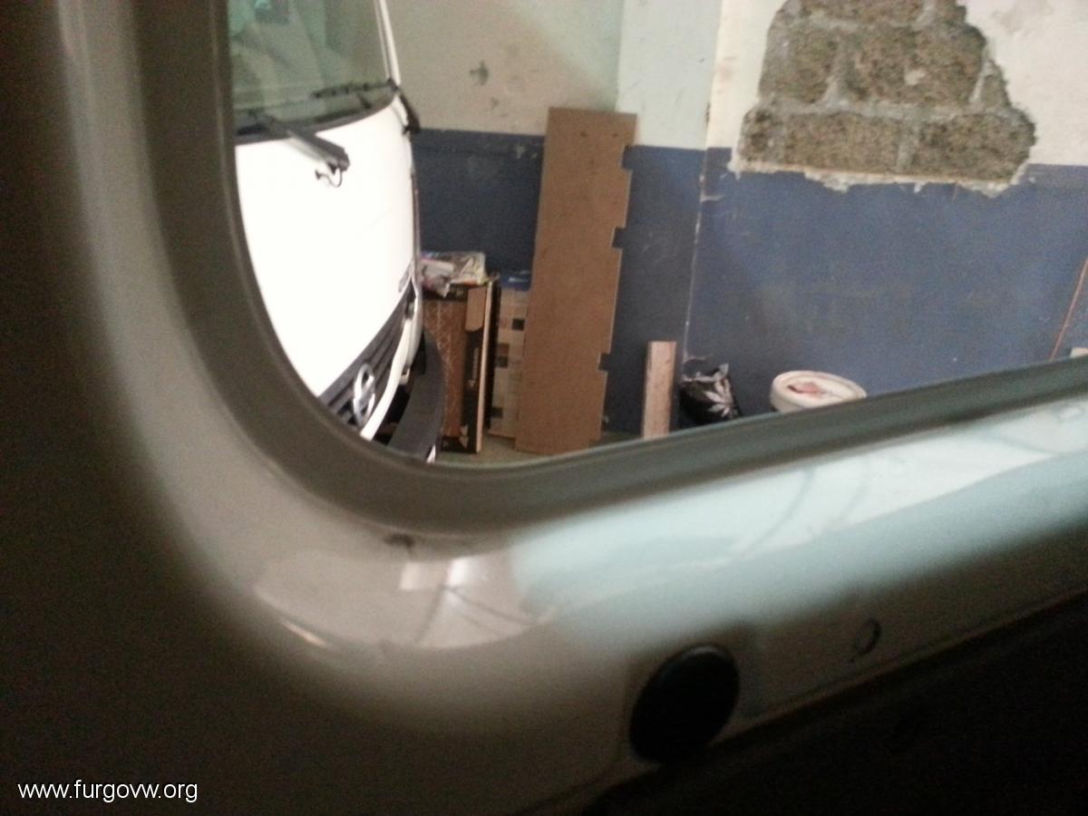

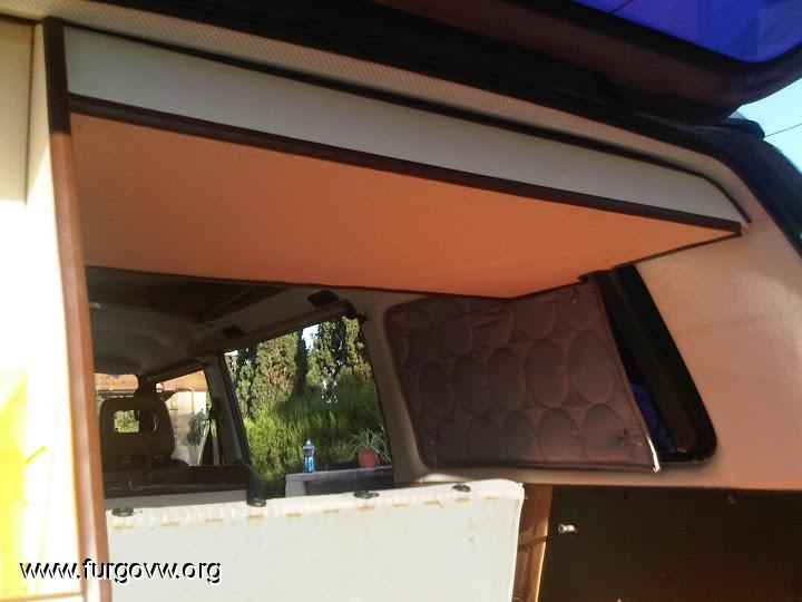

instale los cristales traseros los de la ultima fila ya que me parecía mas bonita la furgoneta, con lo cristales lo que hice fue recortar el lado exterior mas corto para que no se apreciara desde dentro del furgón

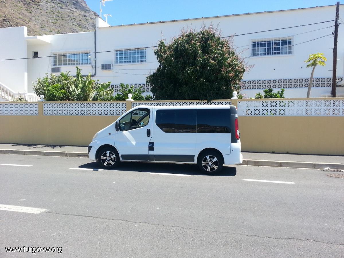

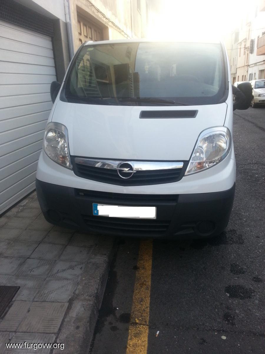

y esta es la mas reciente con las defensas pintadas y los cristales oscurecidos ,ya pondre mas fotos del suelo tapizado y el sillon trasero desplazado

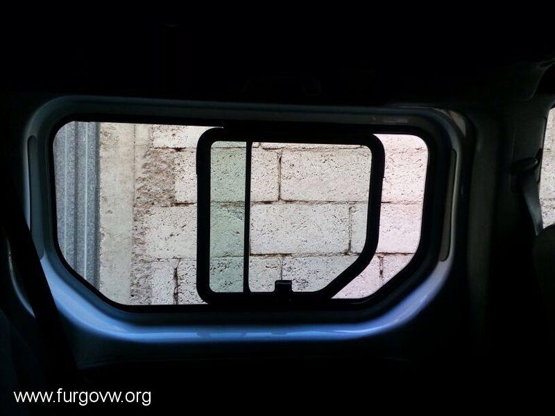

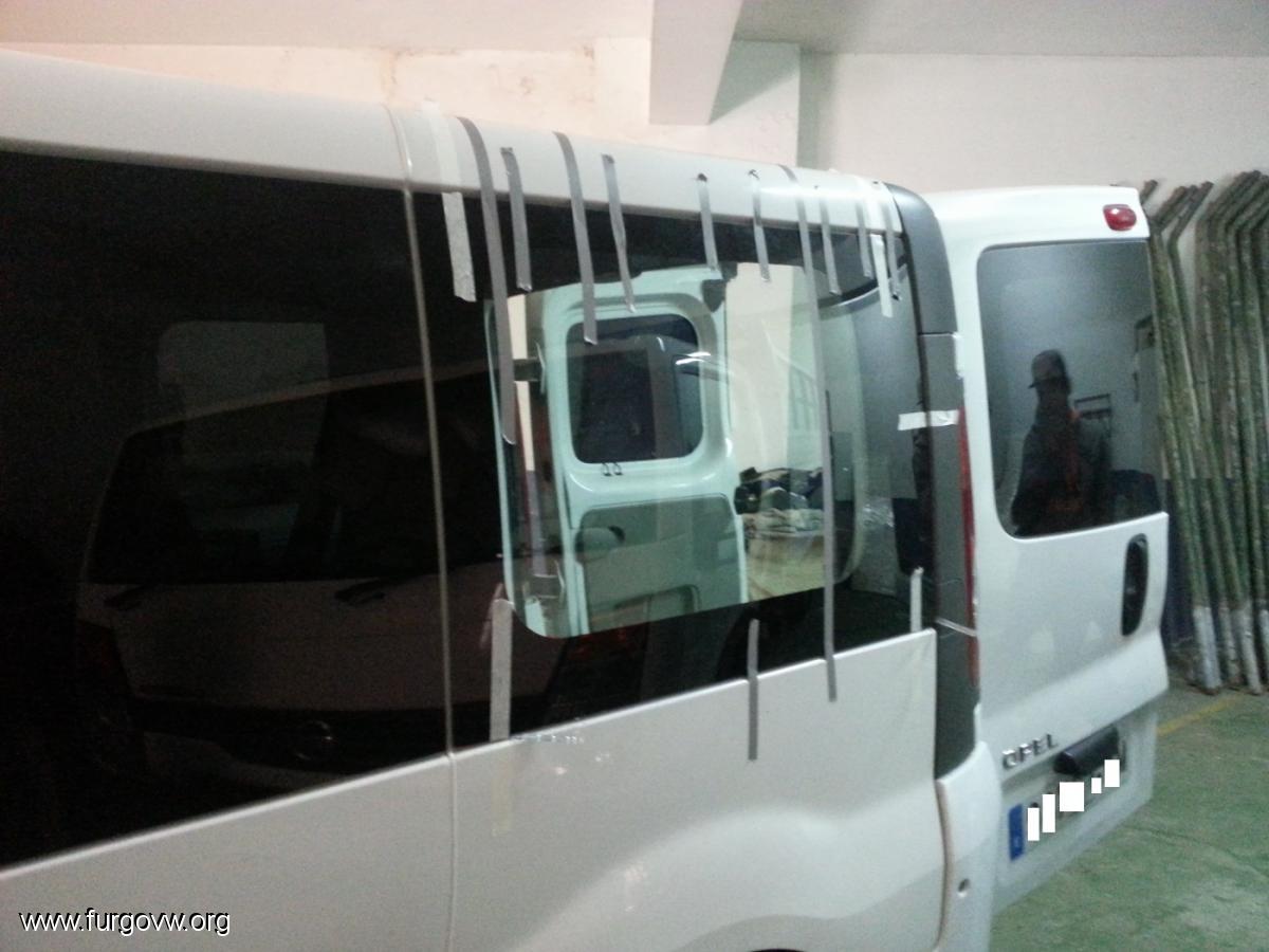

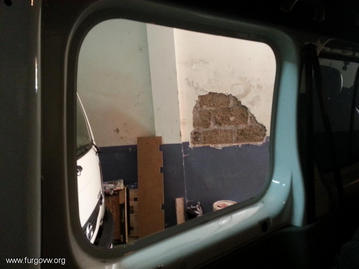

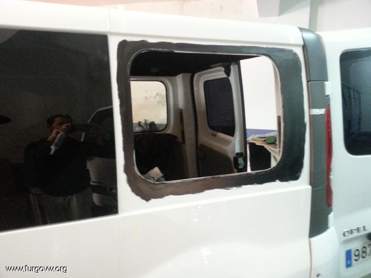

instale un cristal con ventana ya que no tenia ventanas traseras un gran inconveniente
JESUSTF
En la mecanica he cambiado todos los soportes de motor ,y limpieza de valvula egr que estaba obstruida

Cita de: JESUSTF en Abril 05, 2014, 19:24:43 pm
Hola Jesustf, como la cambiaste? en la casa, en un taller de lunas de coche, en un desguace? y ke precio tiene si no es mucho preguntar, la mía tampoco tiene ventana y me gustaria cambiarla
