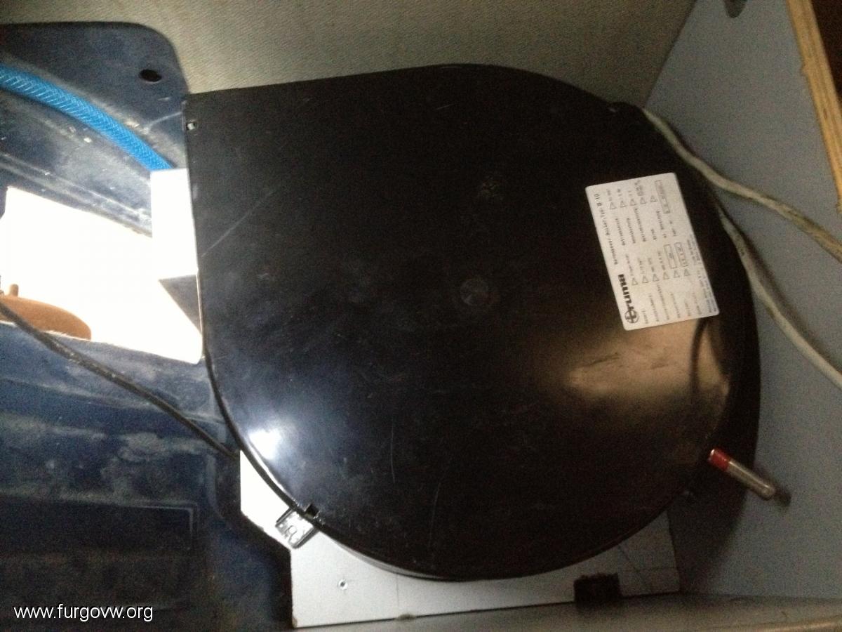

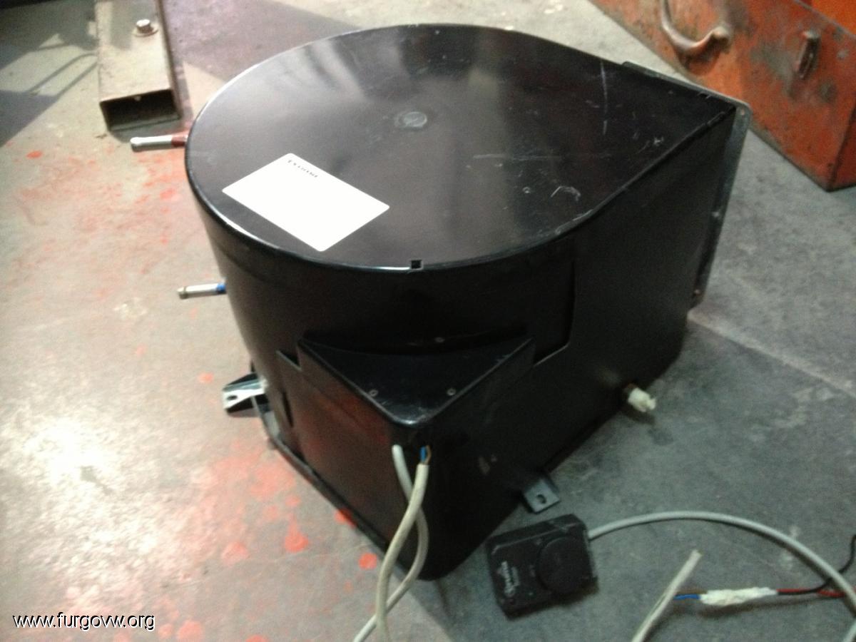

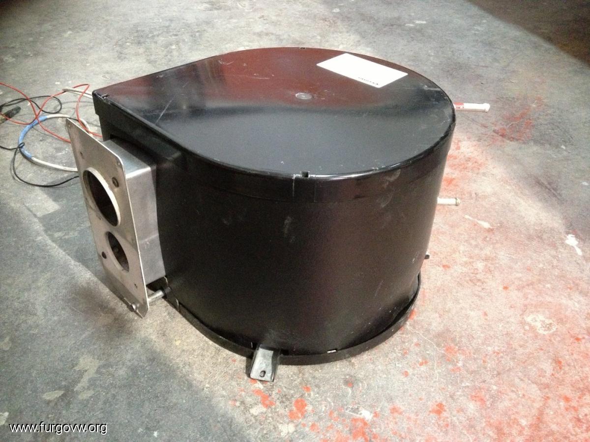

Hola a todos le he puesto un boiler truma 10l a mi furgo y quería compartirlo con vosotros...

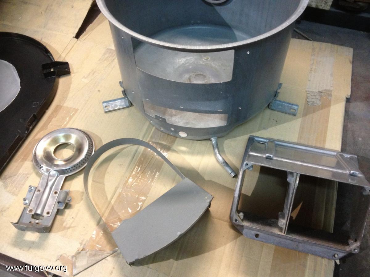

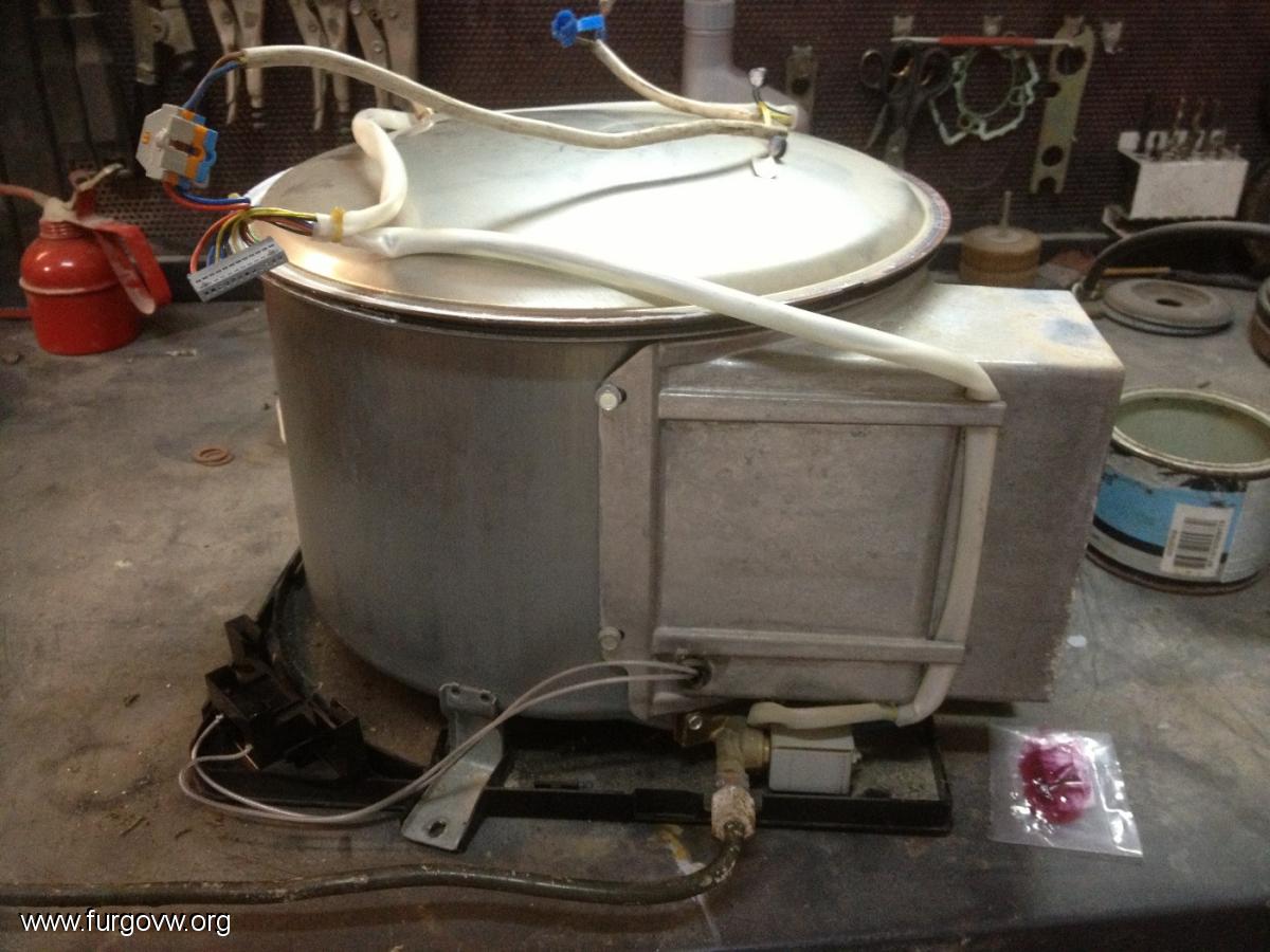

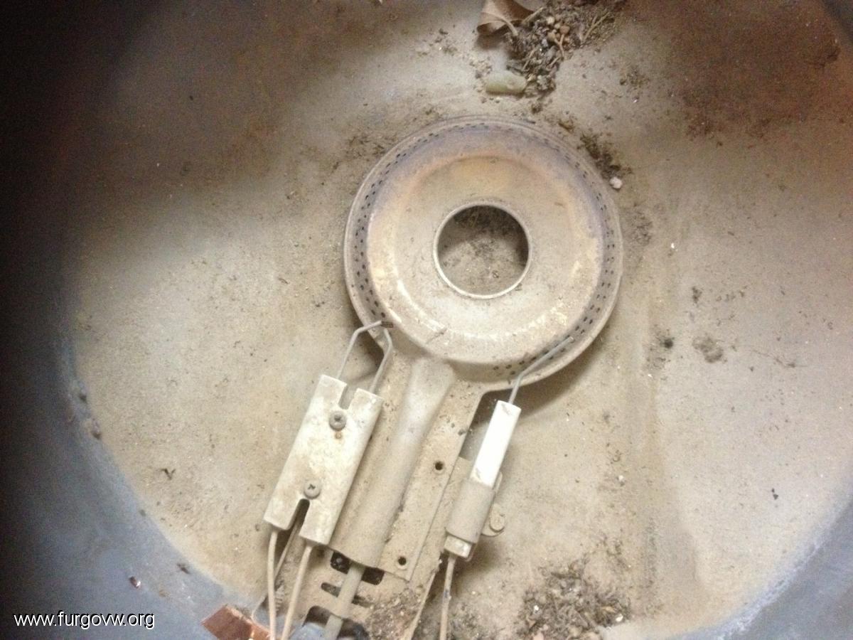

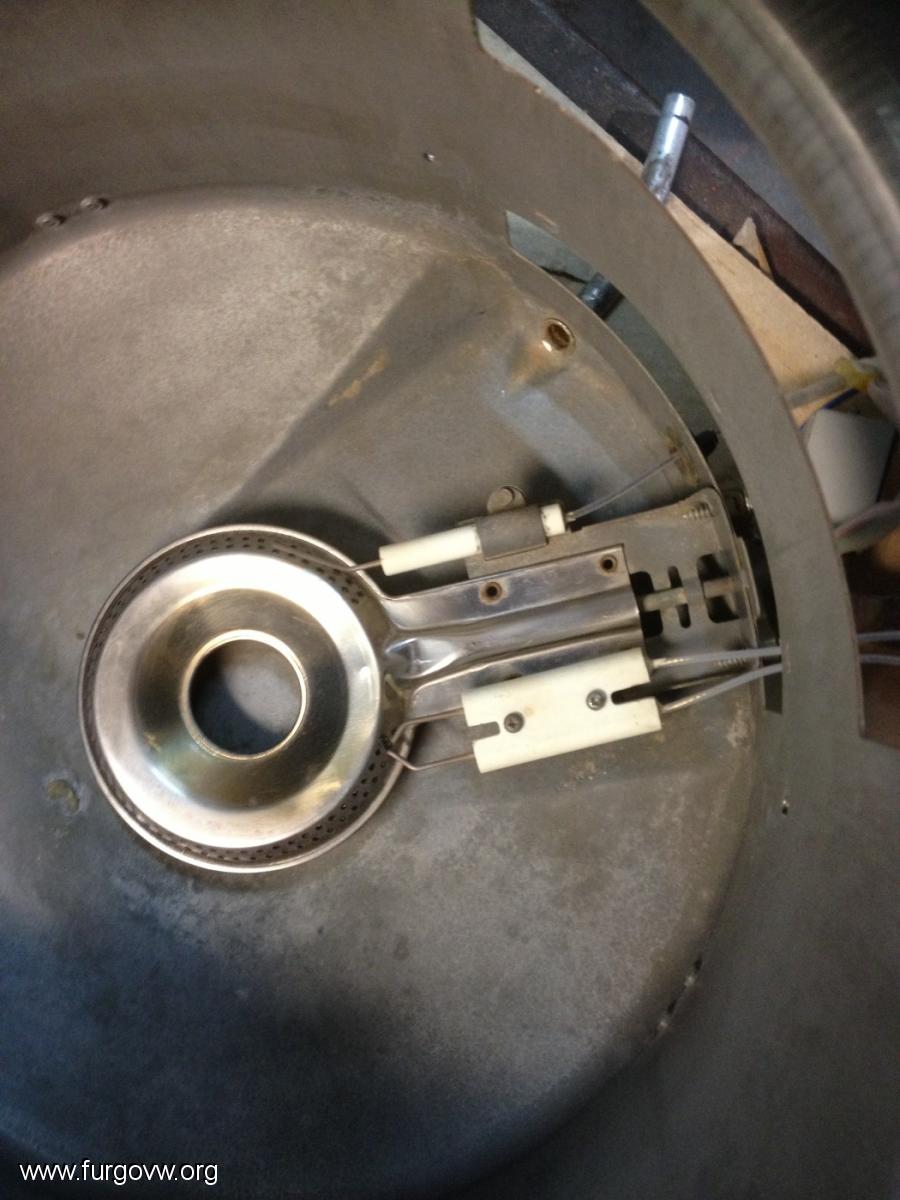

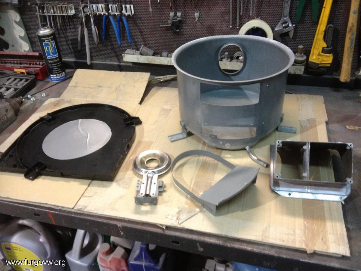

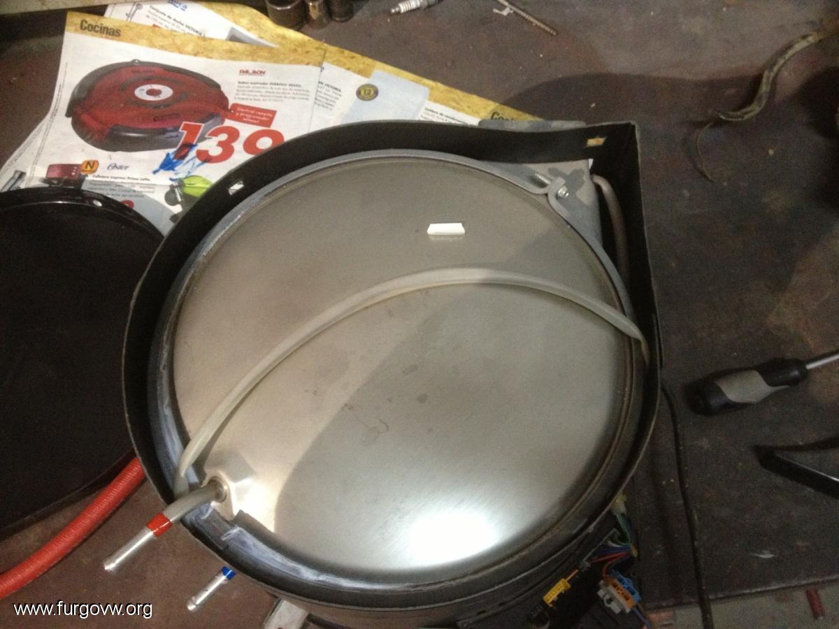

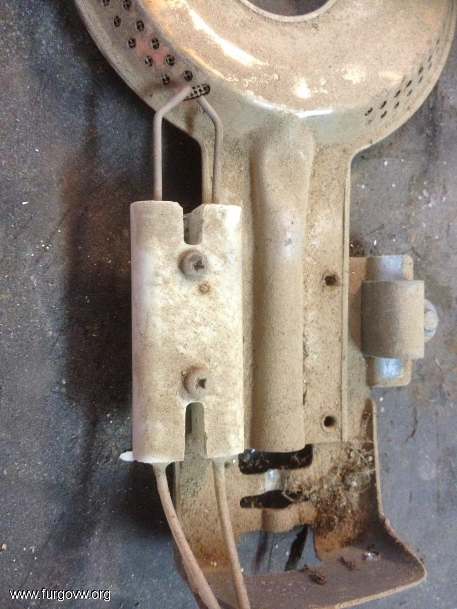

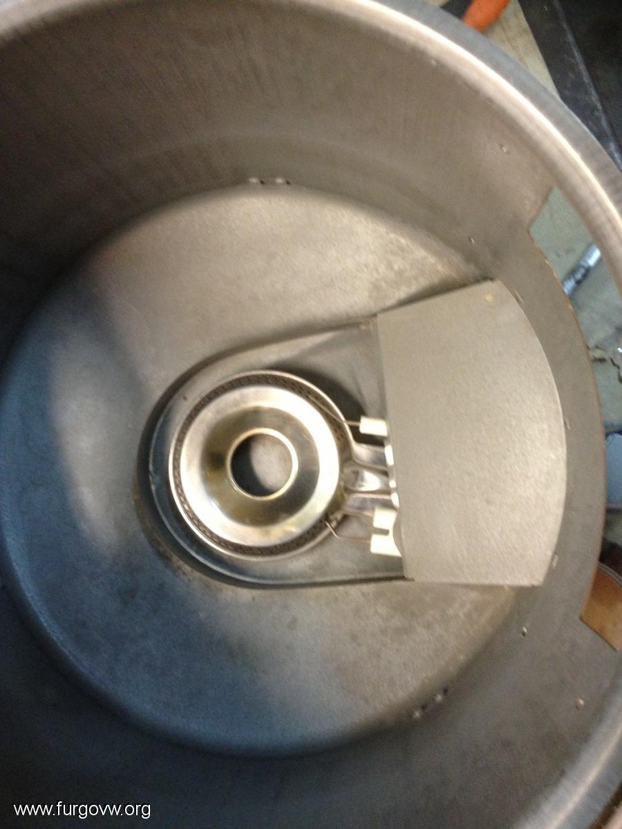

El boiler lo compre en un desguace de coches en el que había una autocaravana vieja y claro estaba bastante sucio y mucho tiempo parado asi que decidi desmontarlo y limpiarlo antes de arrancarlo... Aquí podeis ver unas fotillos del estado en que estaba
Aquí se ve la suciedad acumulada de años parado

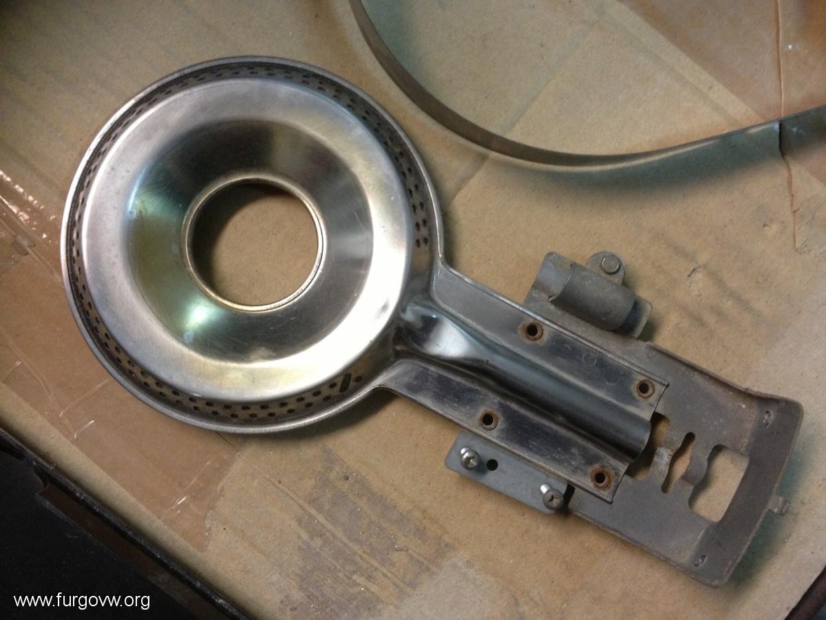

Y ahora ya esta todo limpio y preparado para montar
Empezamos a montar todo

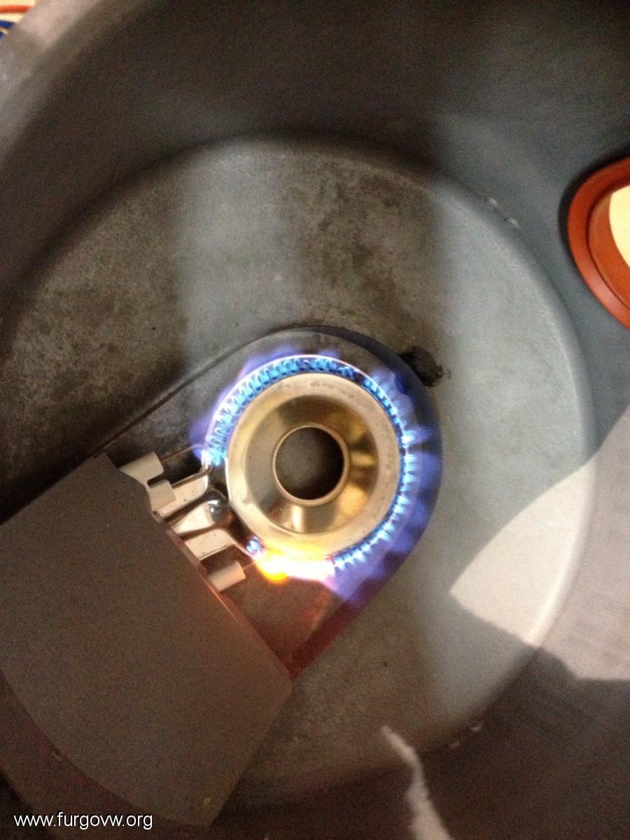

después de unos ajustes a la centralita primera prueba de encendido  .palmas .palmas .palmas
Seguimos remontando la chimenea y demás piezas para acabarlo

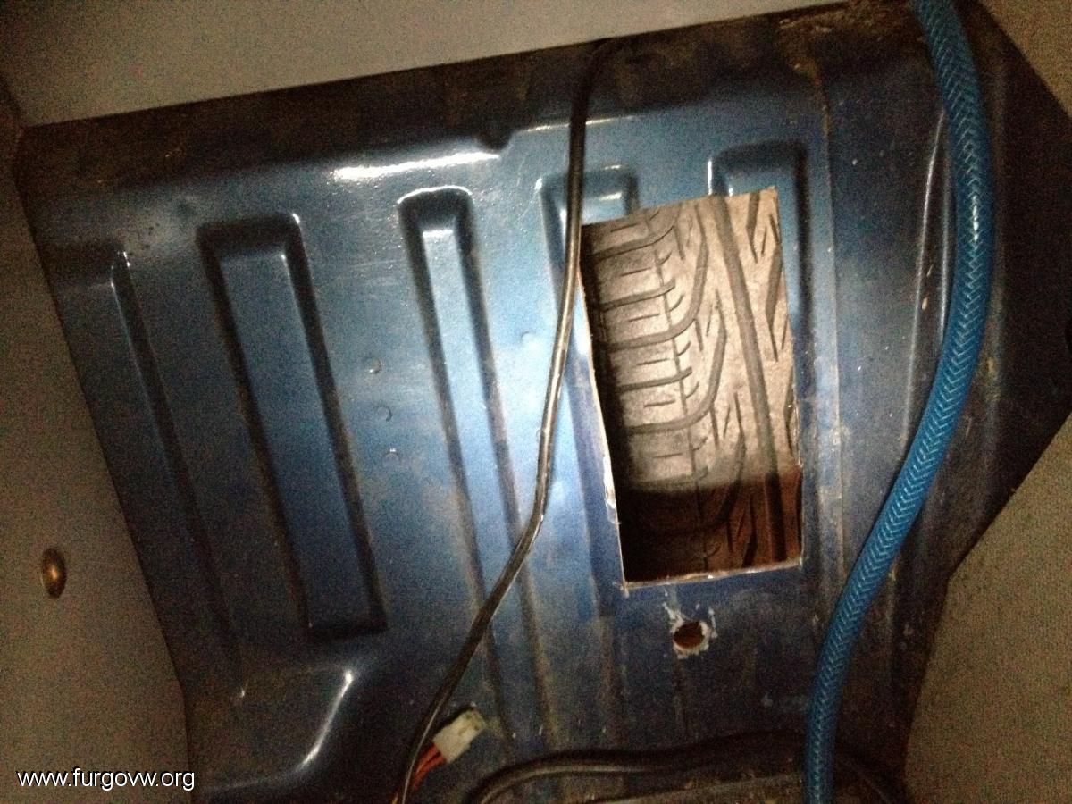

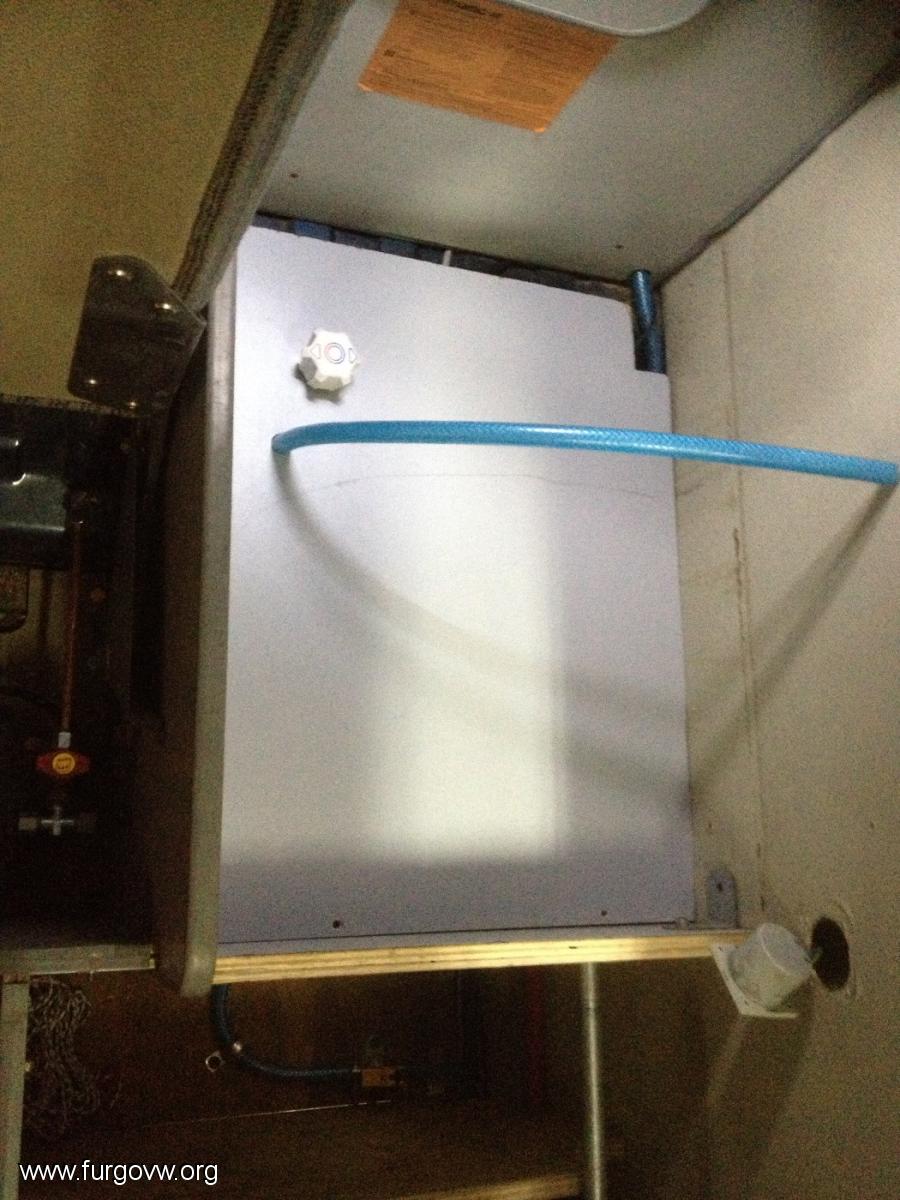

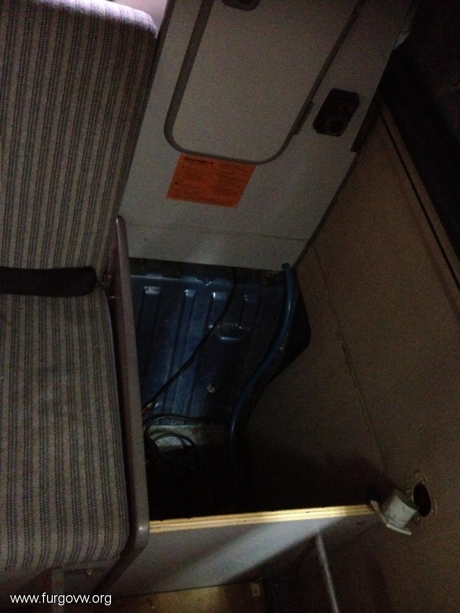

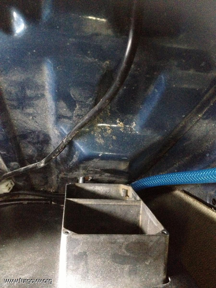

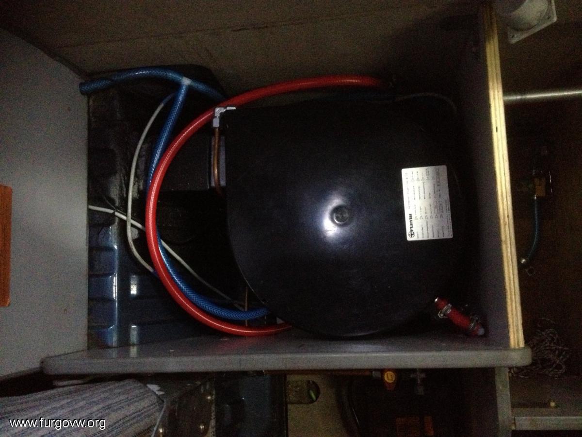

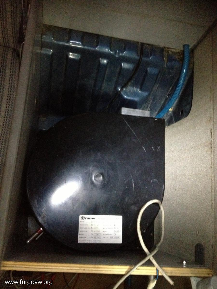

Este es el lugar elegido al lado del sofá cama pierdo ese espacio pero gano agüita calentita
Prueba de espacio y cabe

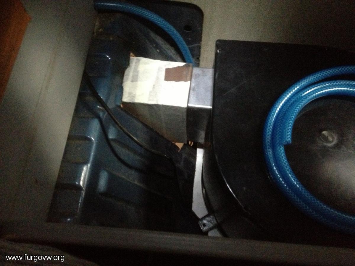

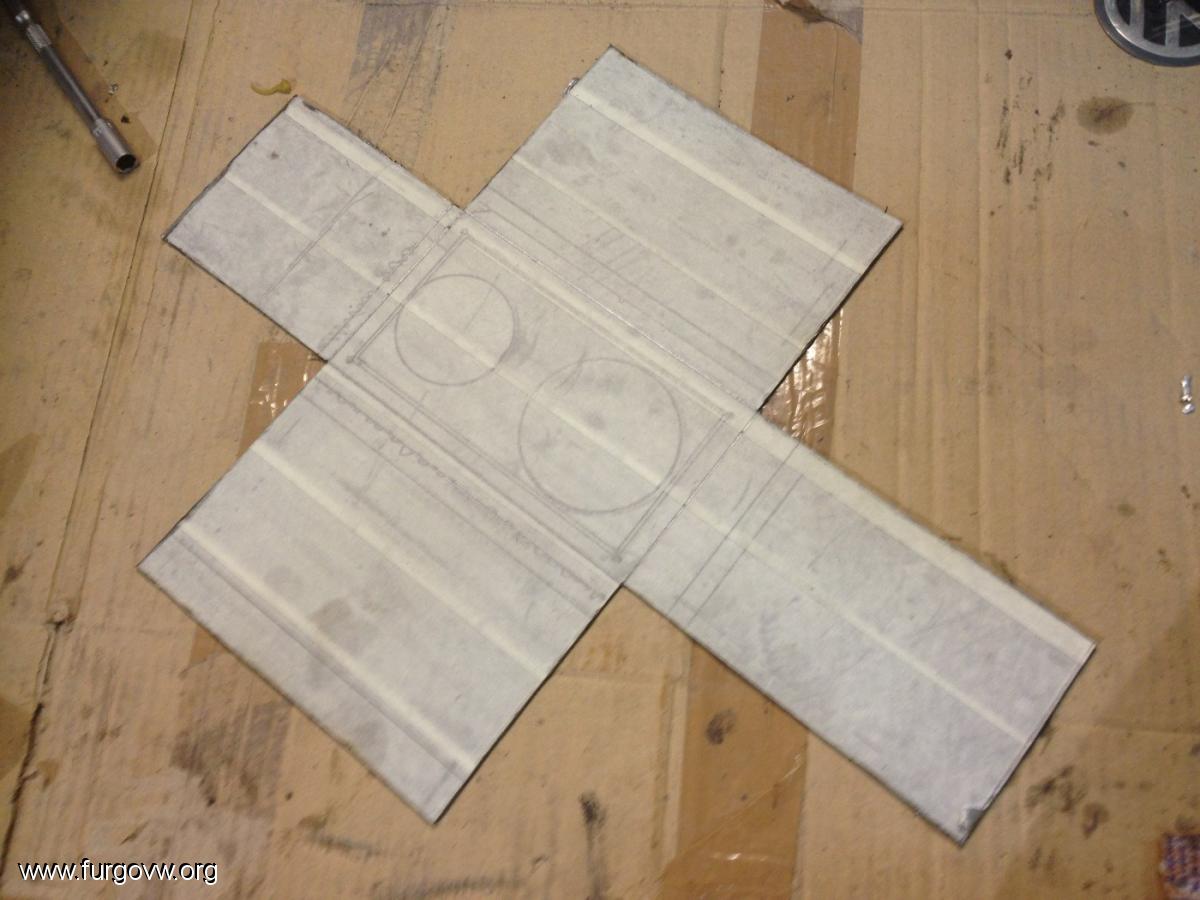

Ahora tengo que fabricar una chimenea que haga de alargadera entre el boiler y la furgo

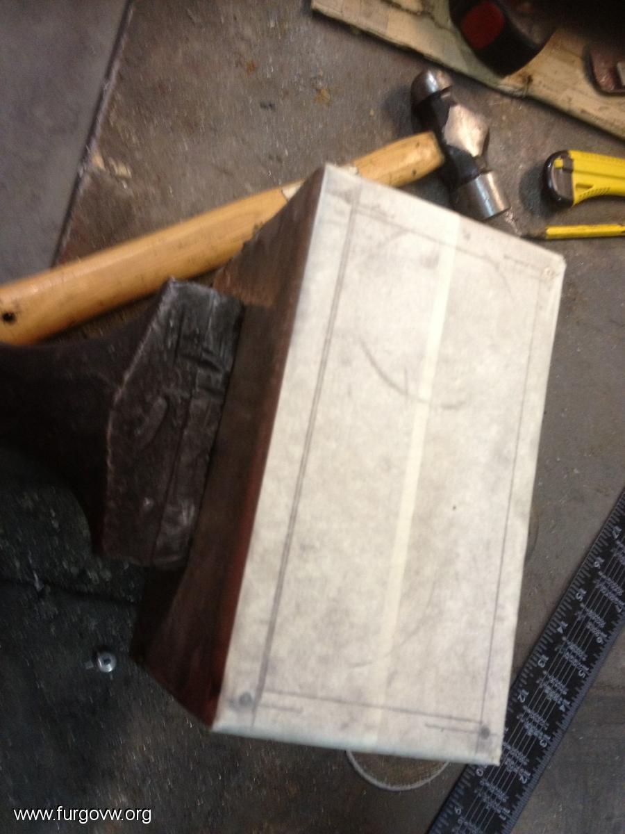

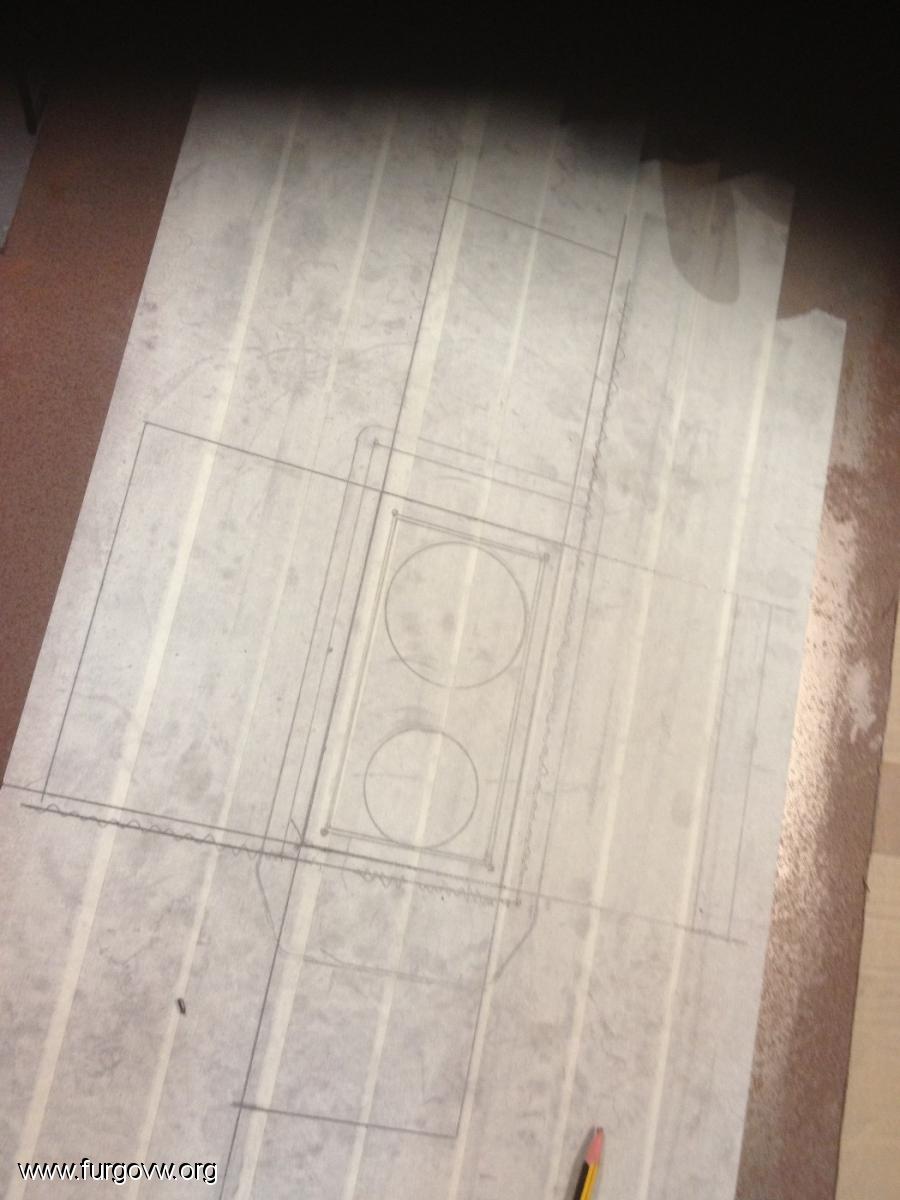

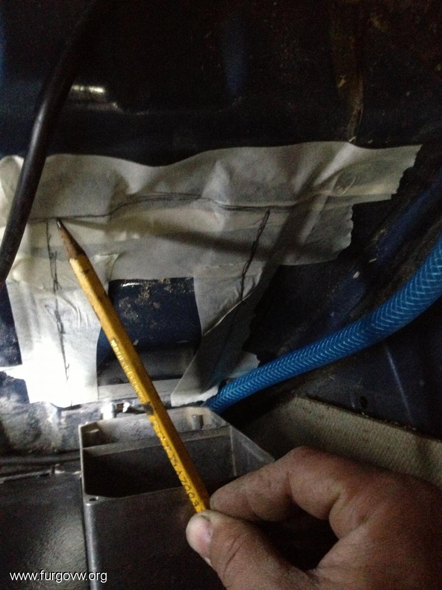

Con un poco de cinta y lápiz se traza la zona de corte

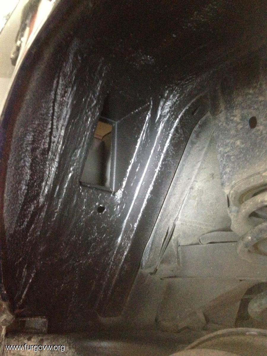

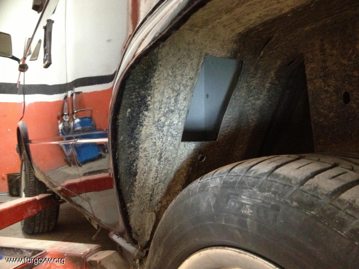

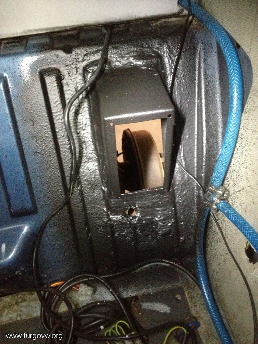

Como podeis ver la chimenea saldrá hacia la rueda y no se vera el armatoste de salida en el exterior de la furgo
Una fotito visto desde fuera

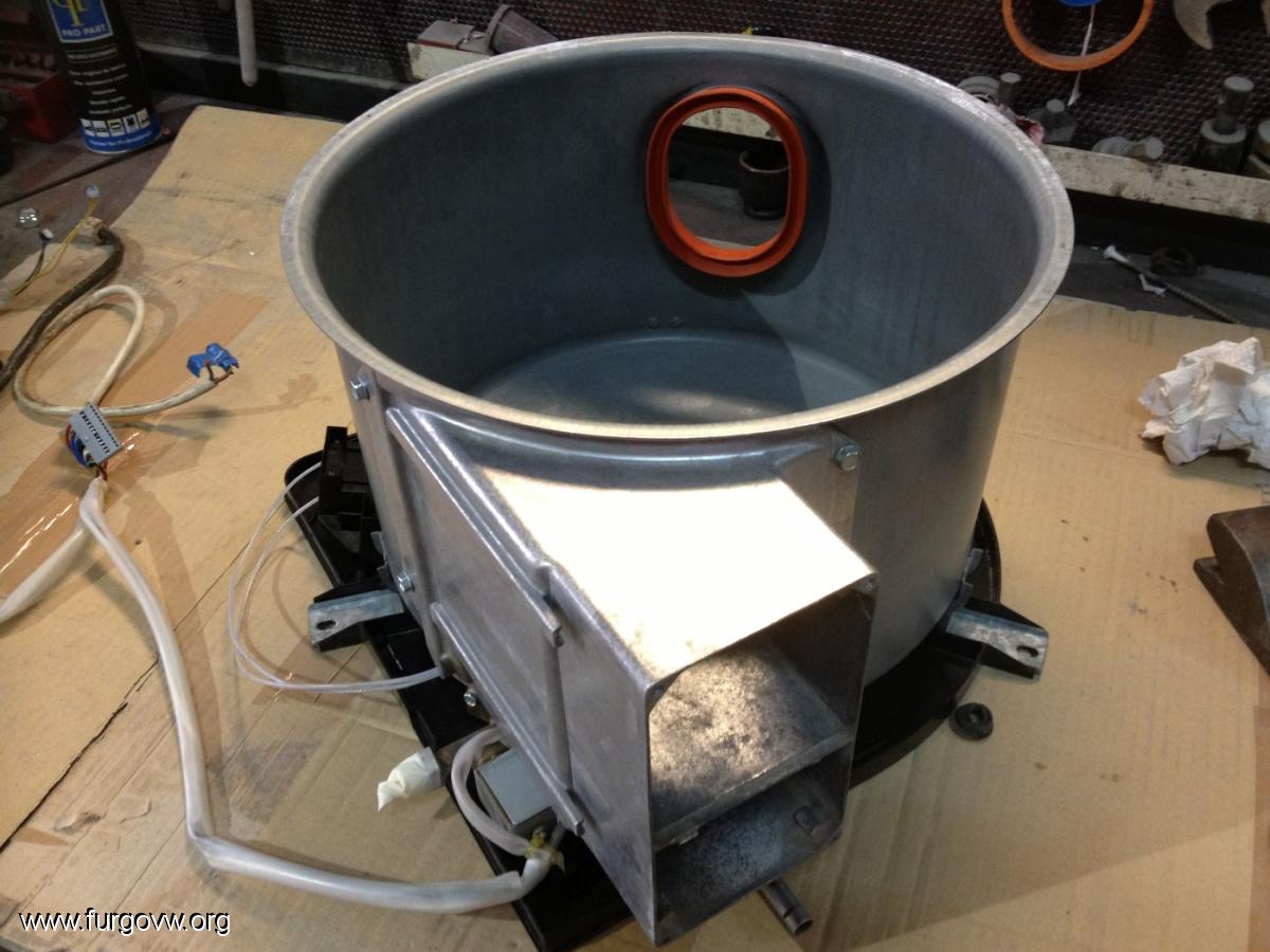

Volvemos a probar el boiler y a tomar medidas

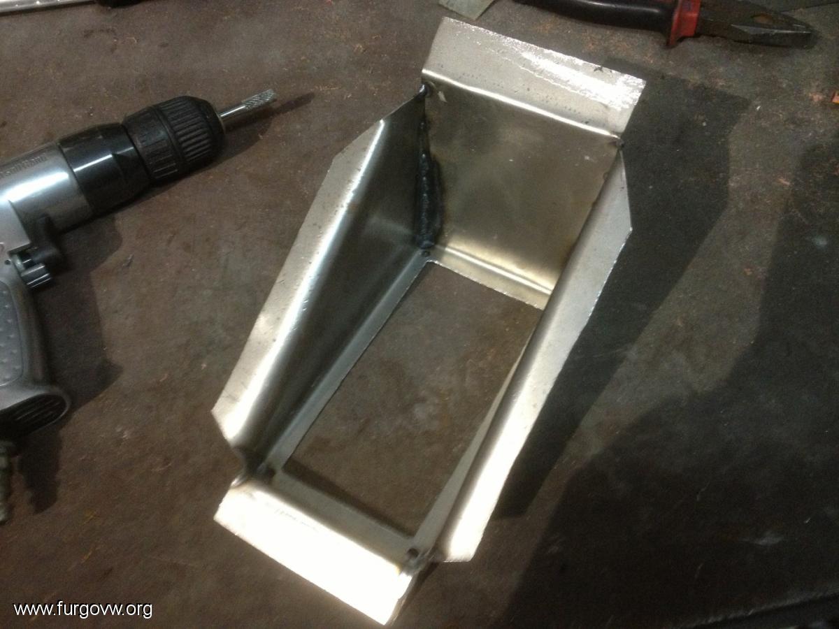

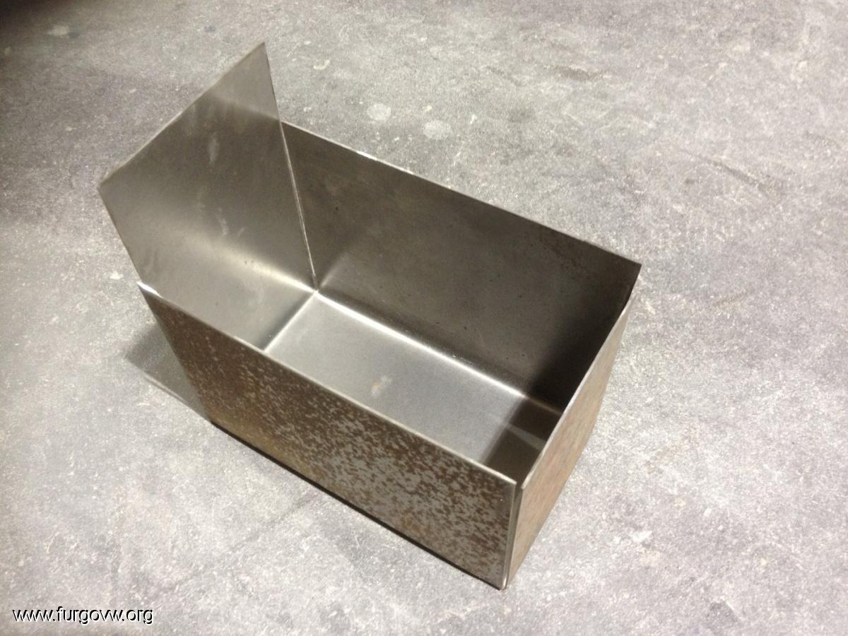

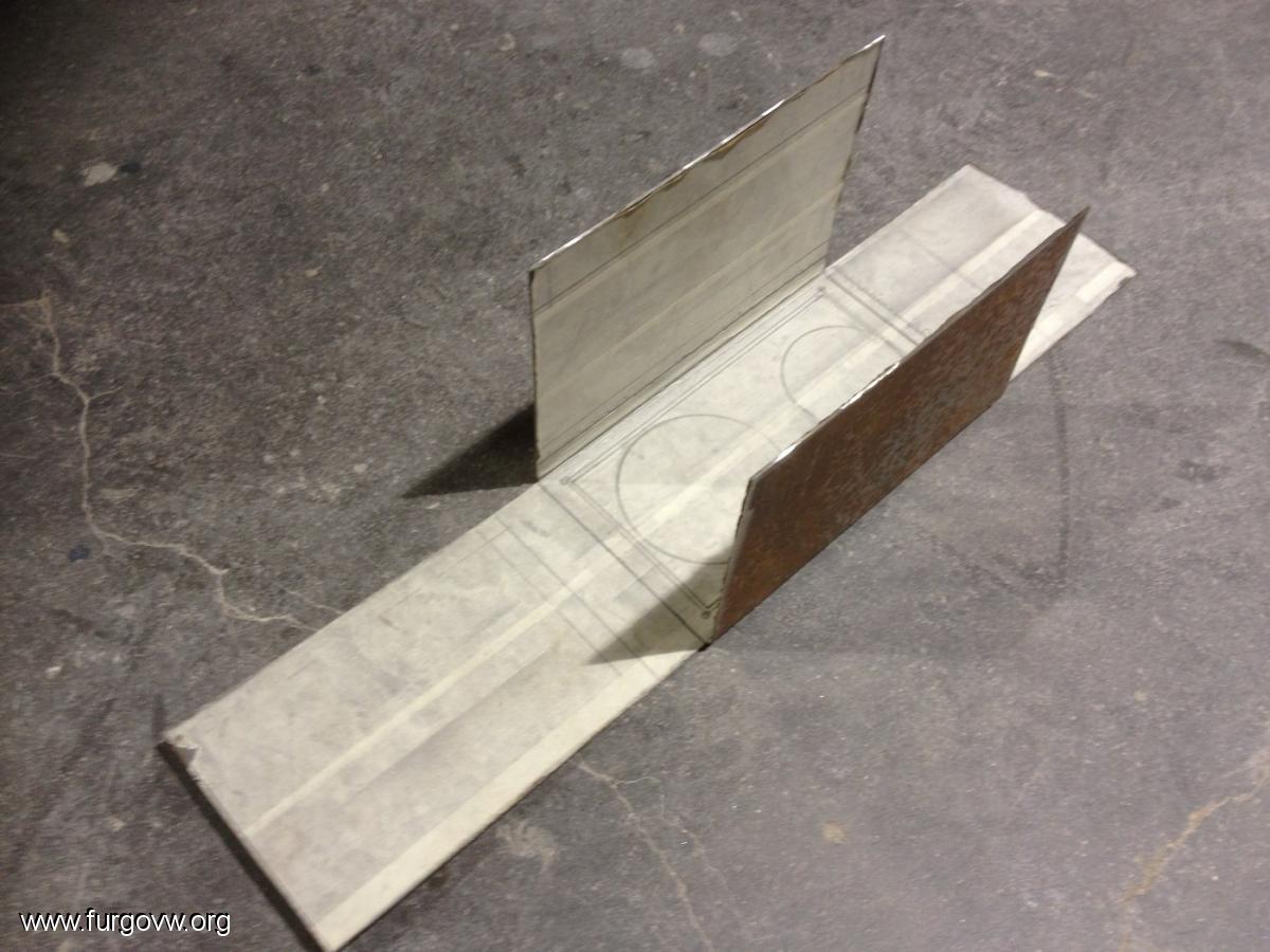

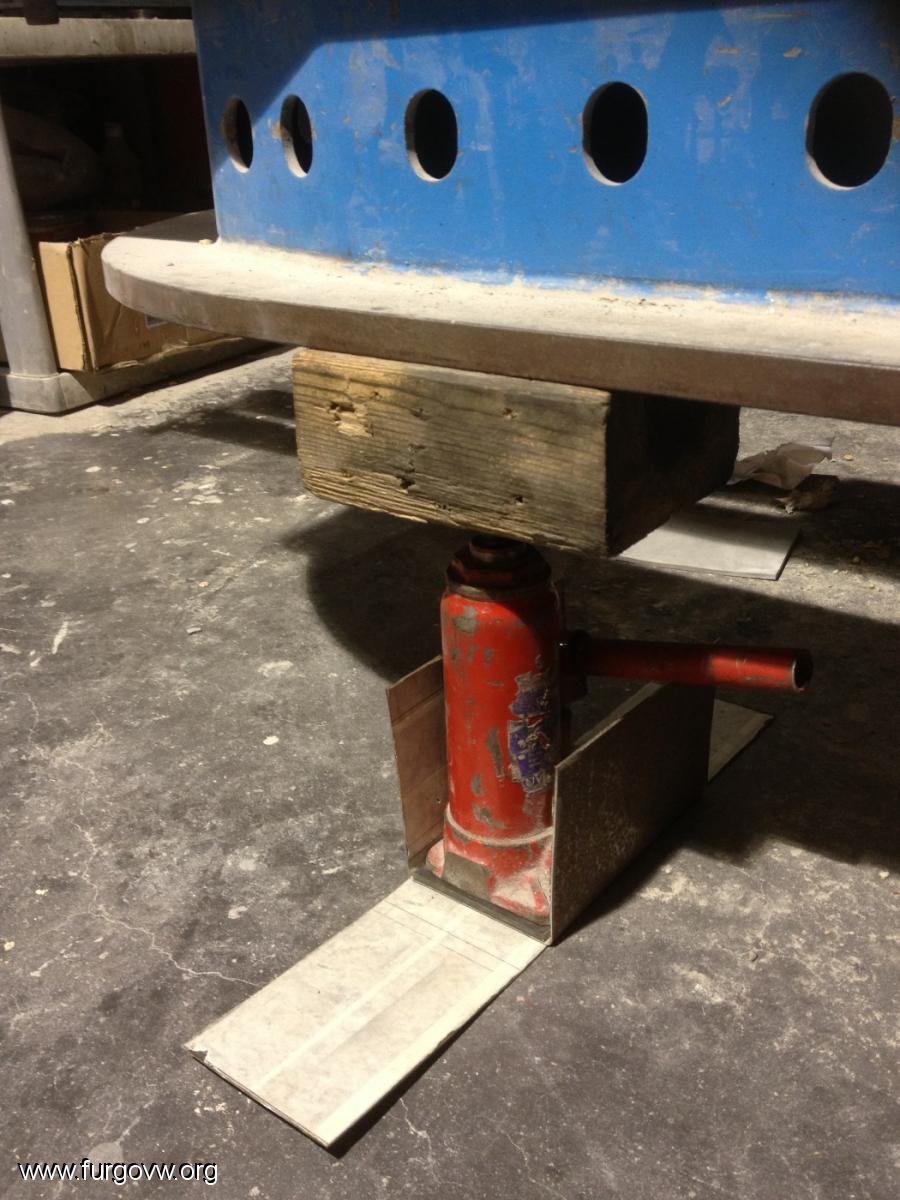

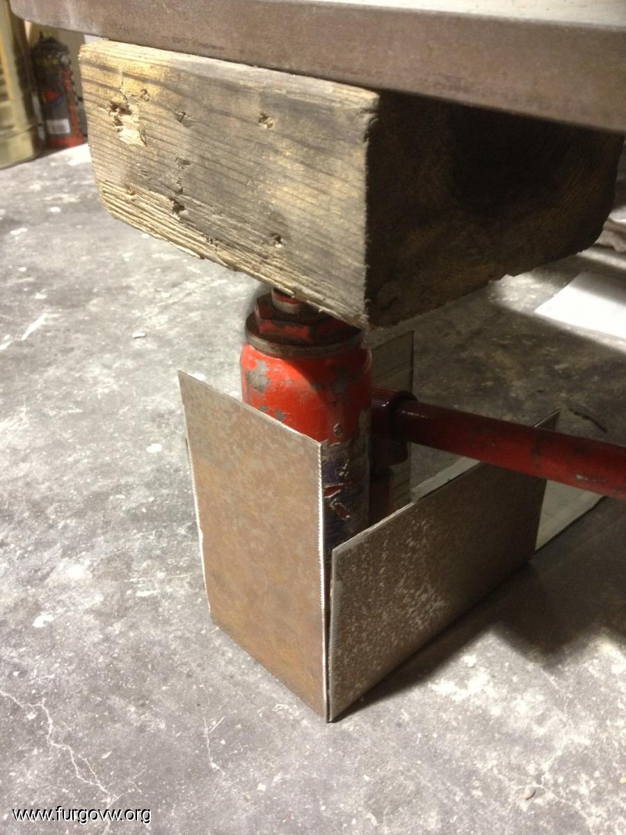

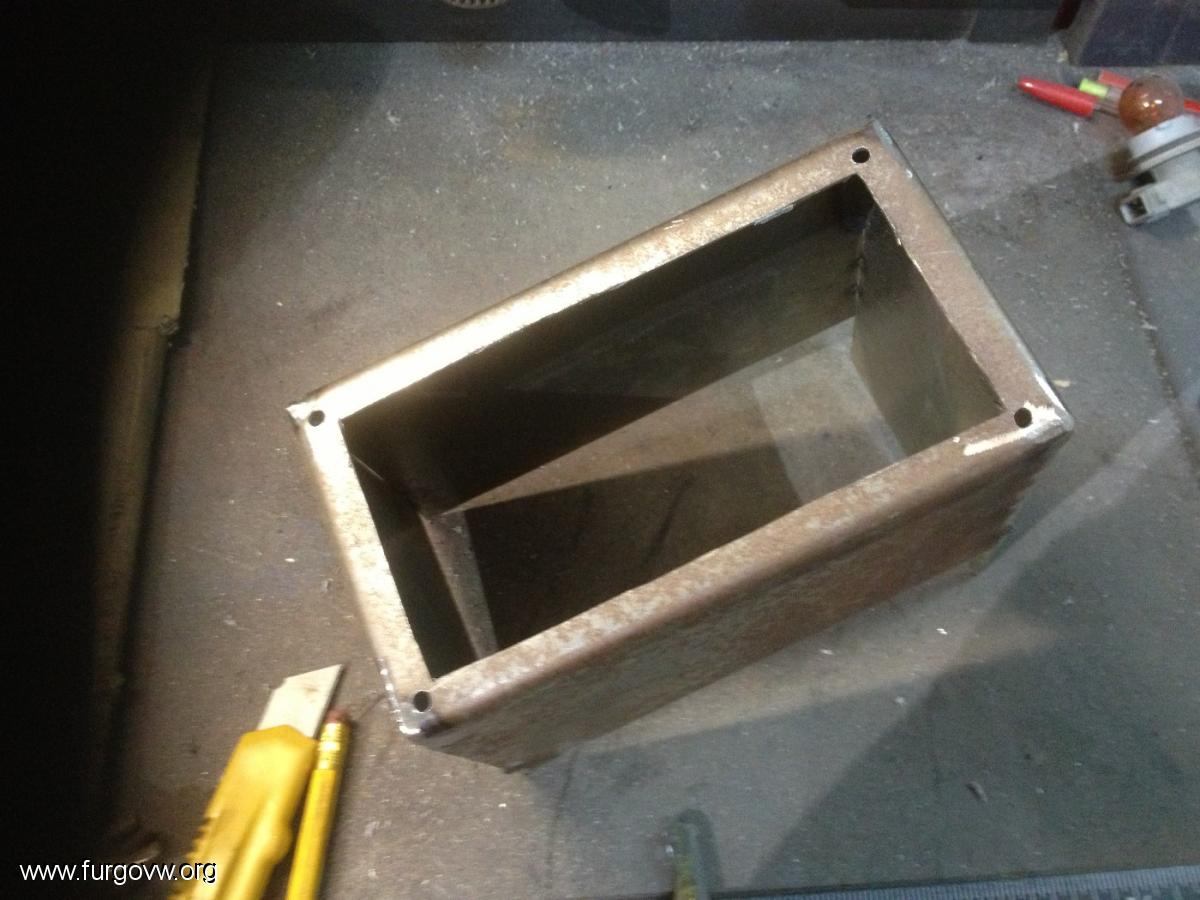

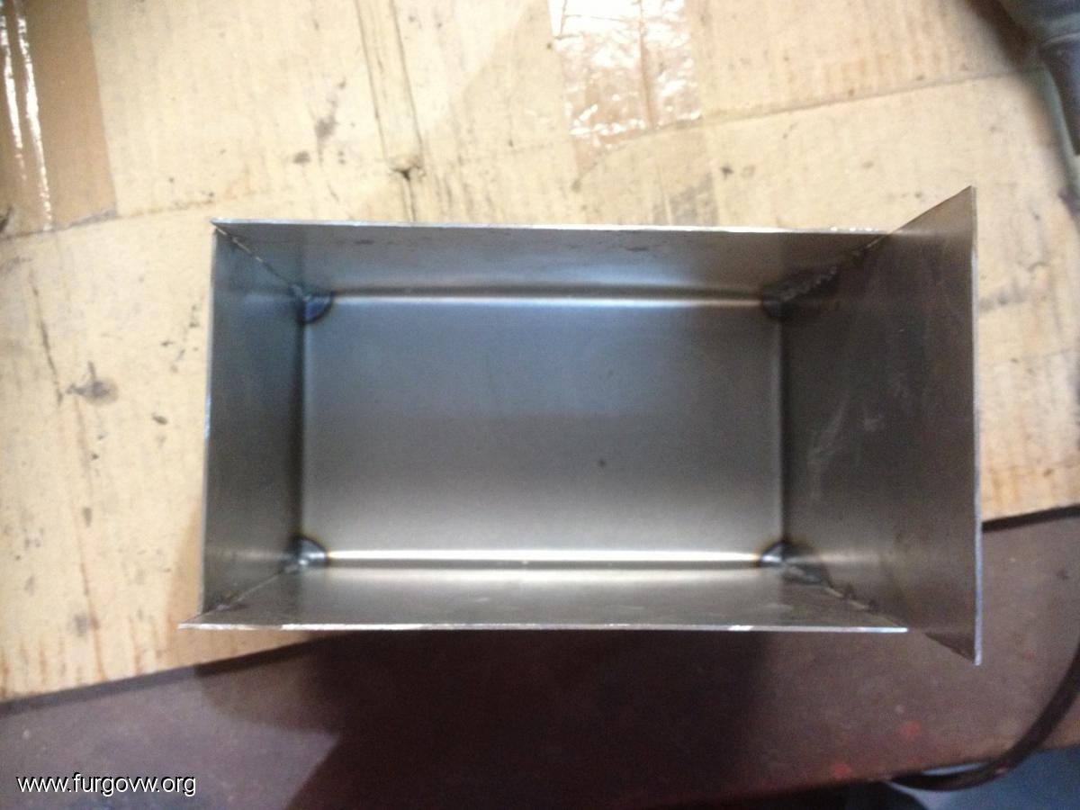

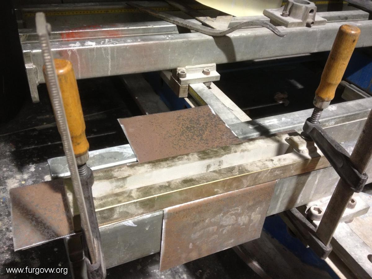

Con un trozo de chapa le daremos forma a la chimenea
Plegadora artesanal para hacer los pliegues necesarios  .meparto .meparto

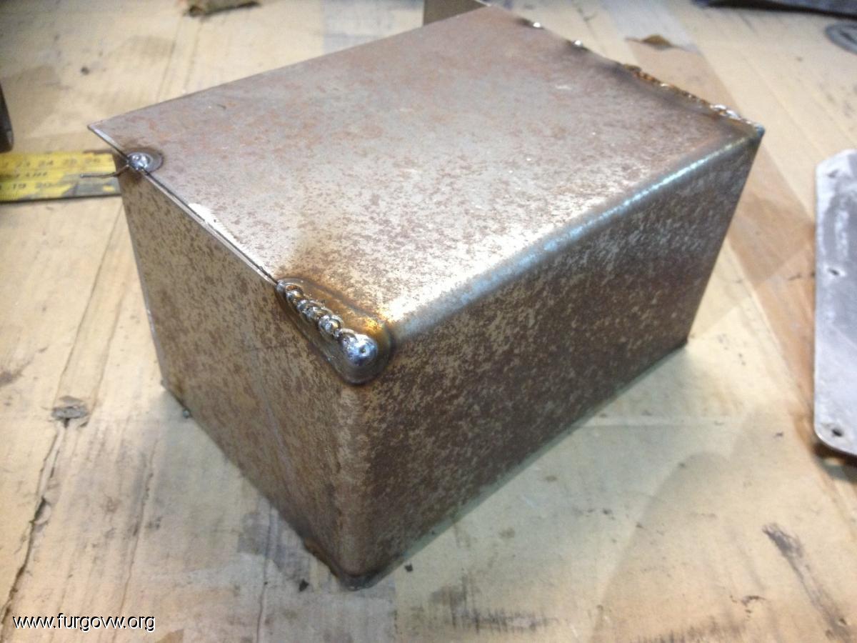

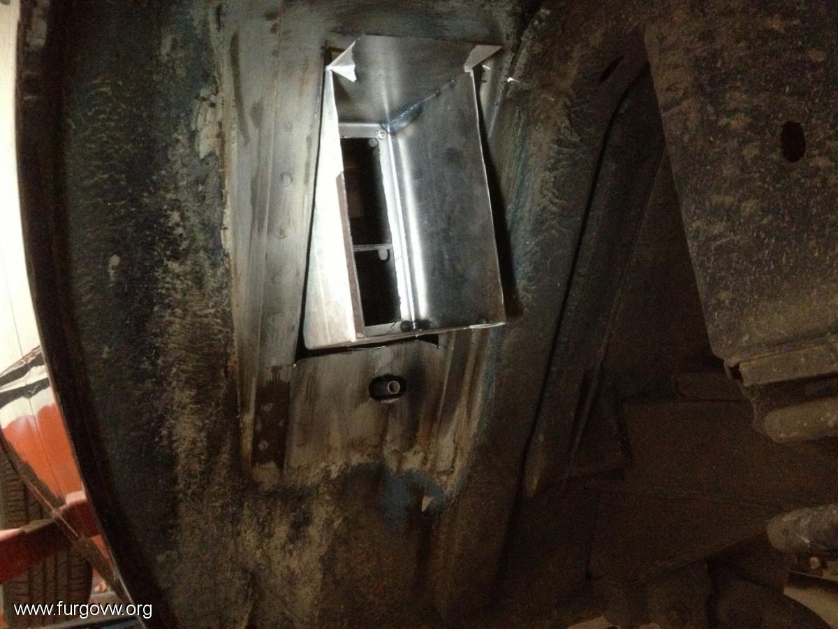

Un poco de soldadura en las esquinas
Y ahora toca cortar la salida para acoplar el boiler
De nuevo hay que volver a probar todo sobre la furgo para ver que todo va bien

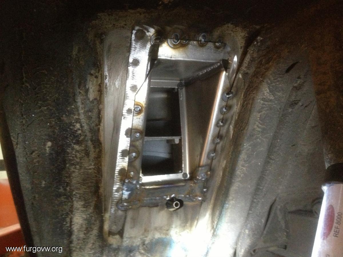

Y bien ya esta lista para soldarla a la furgo por fin
el boiler acopla a la perfeccion a la chimenea

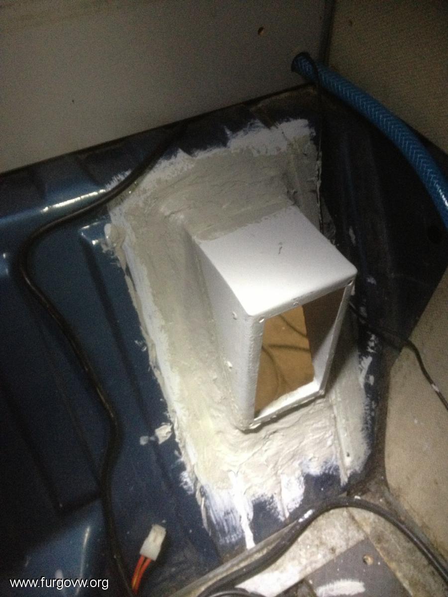

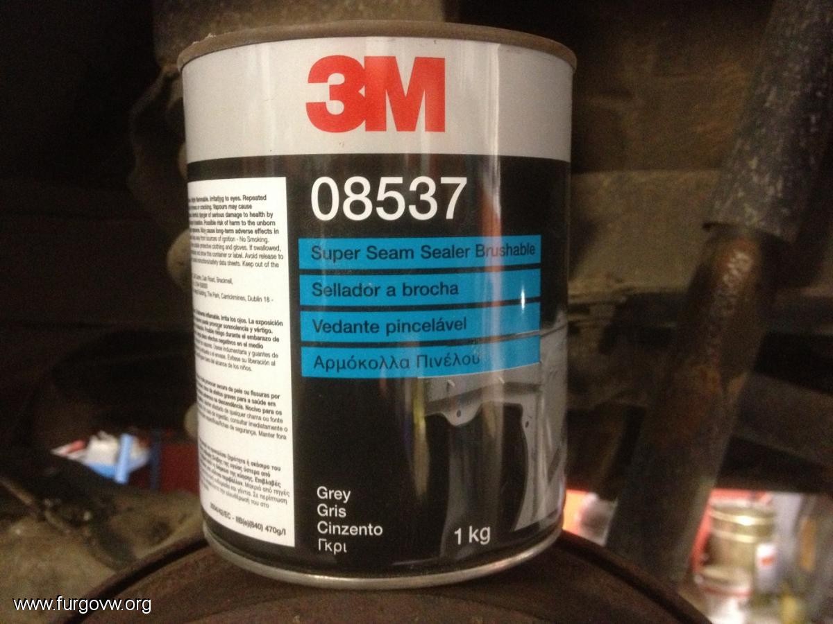

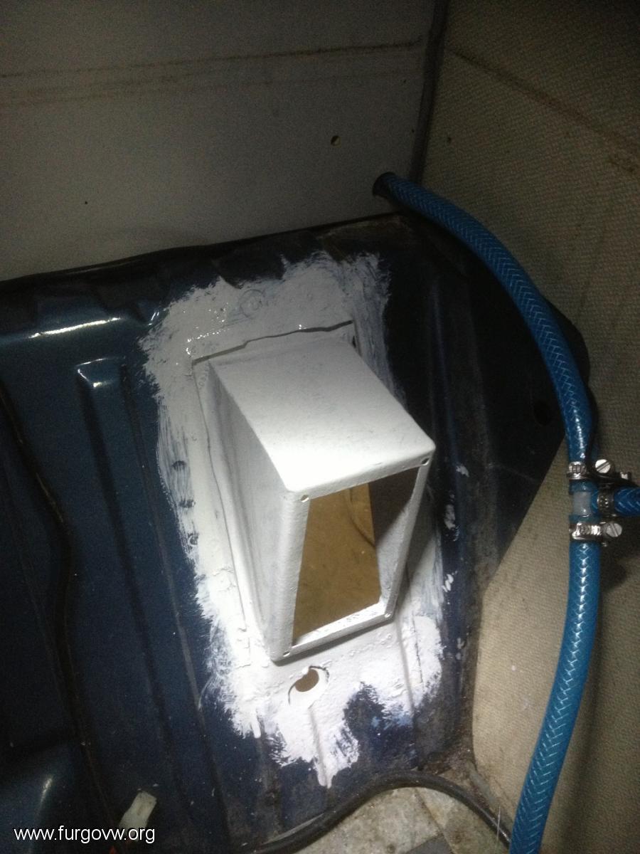

Bueno seguimos con el brico... Una vez soldado le meti una capa de imprimacion de epoxi
Luego este sellador de juntas
Y para terminar una capa de alquitran por dentro y por fuera

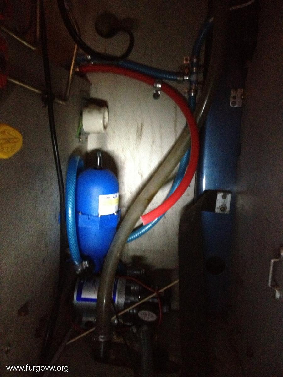

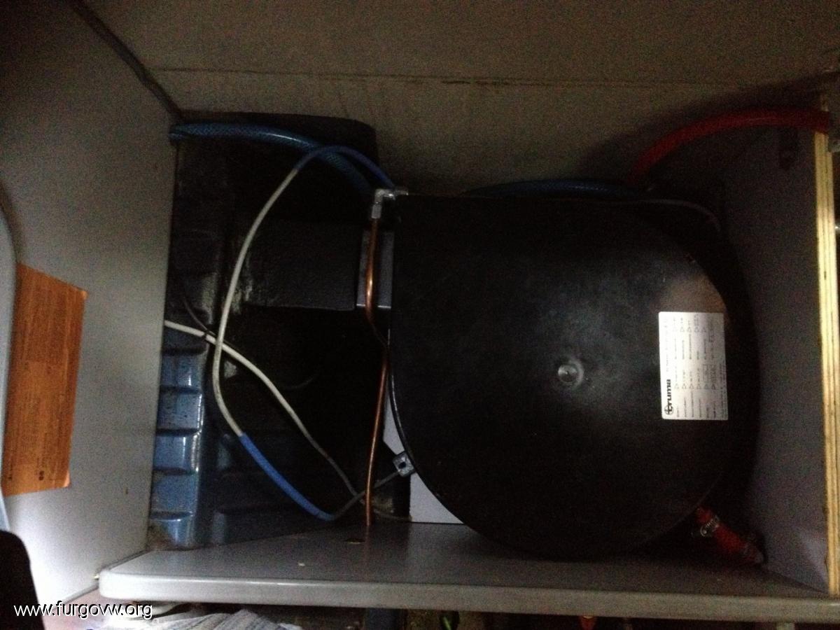

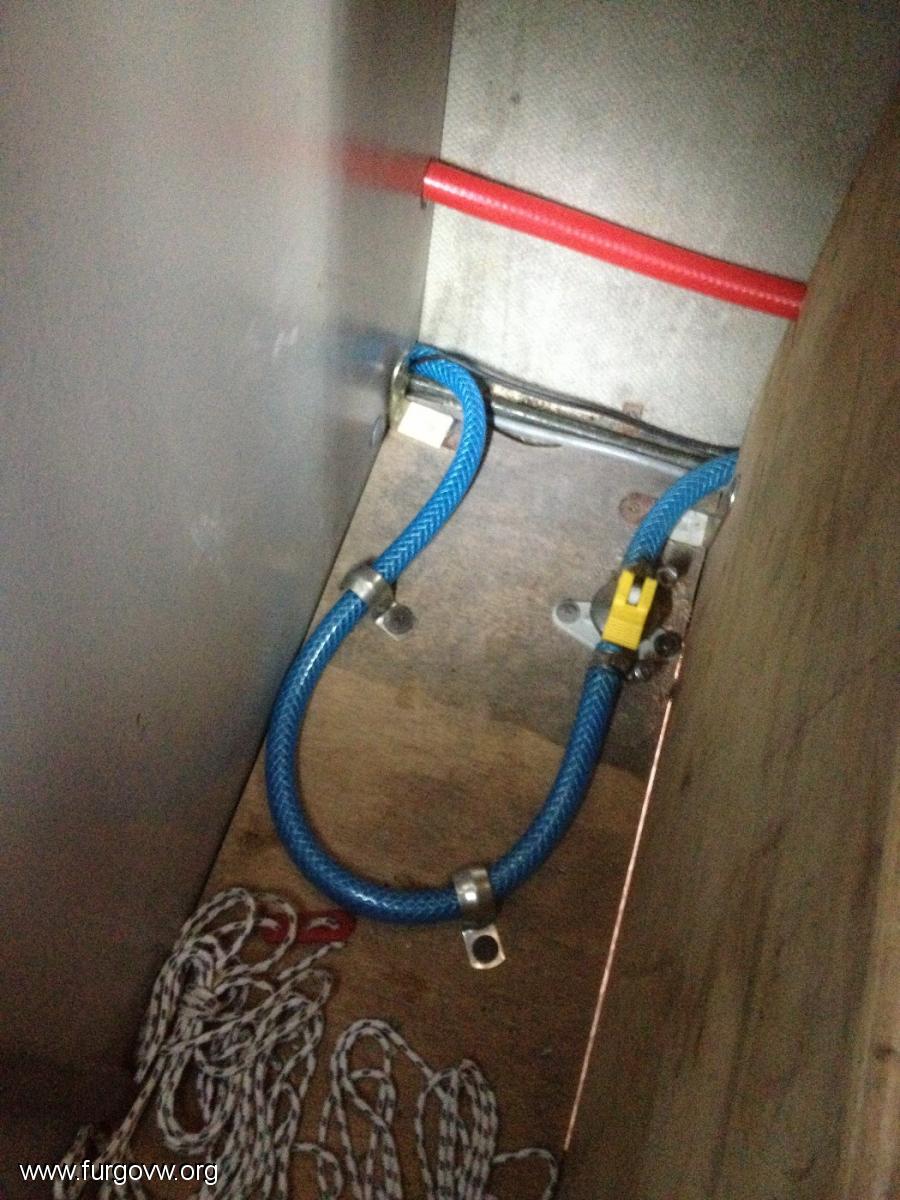

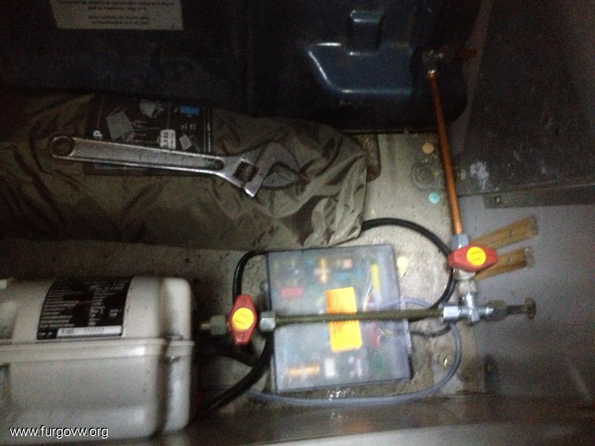

Ya tengo el boiler montado ahora le toca a las mangueras de gas y agua
Una valvula de seguridad y vaciado

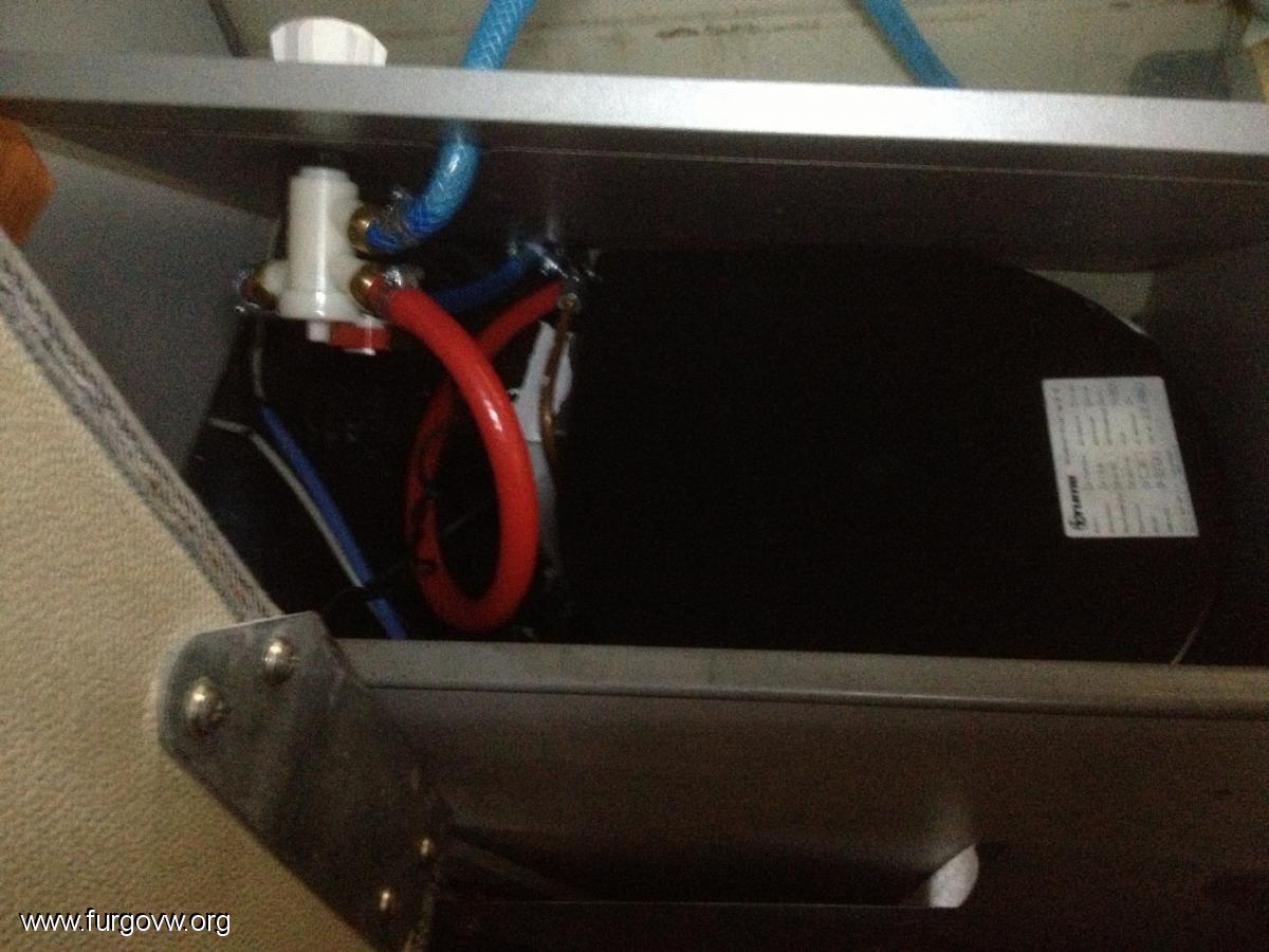

La bomba de agua y esfera de presion

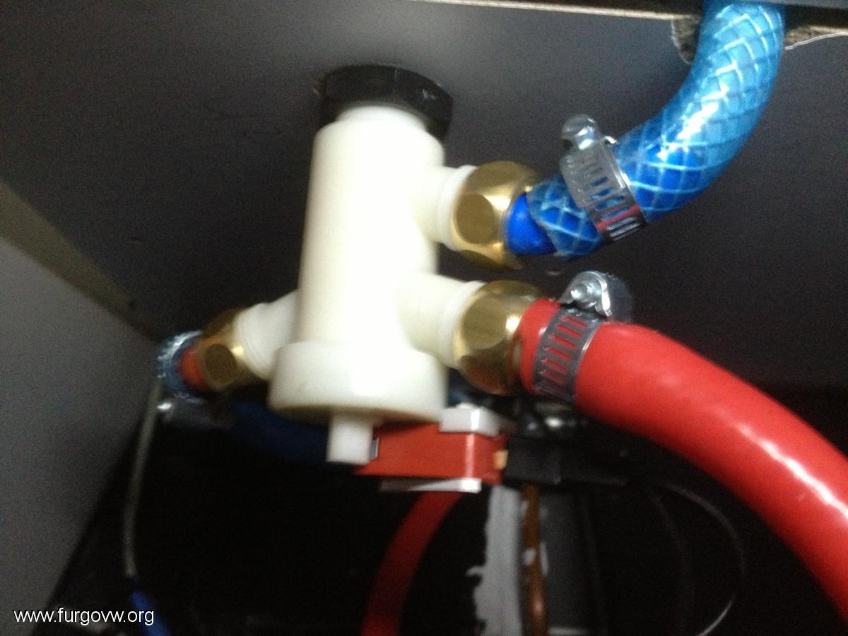

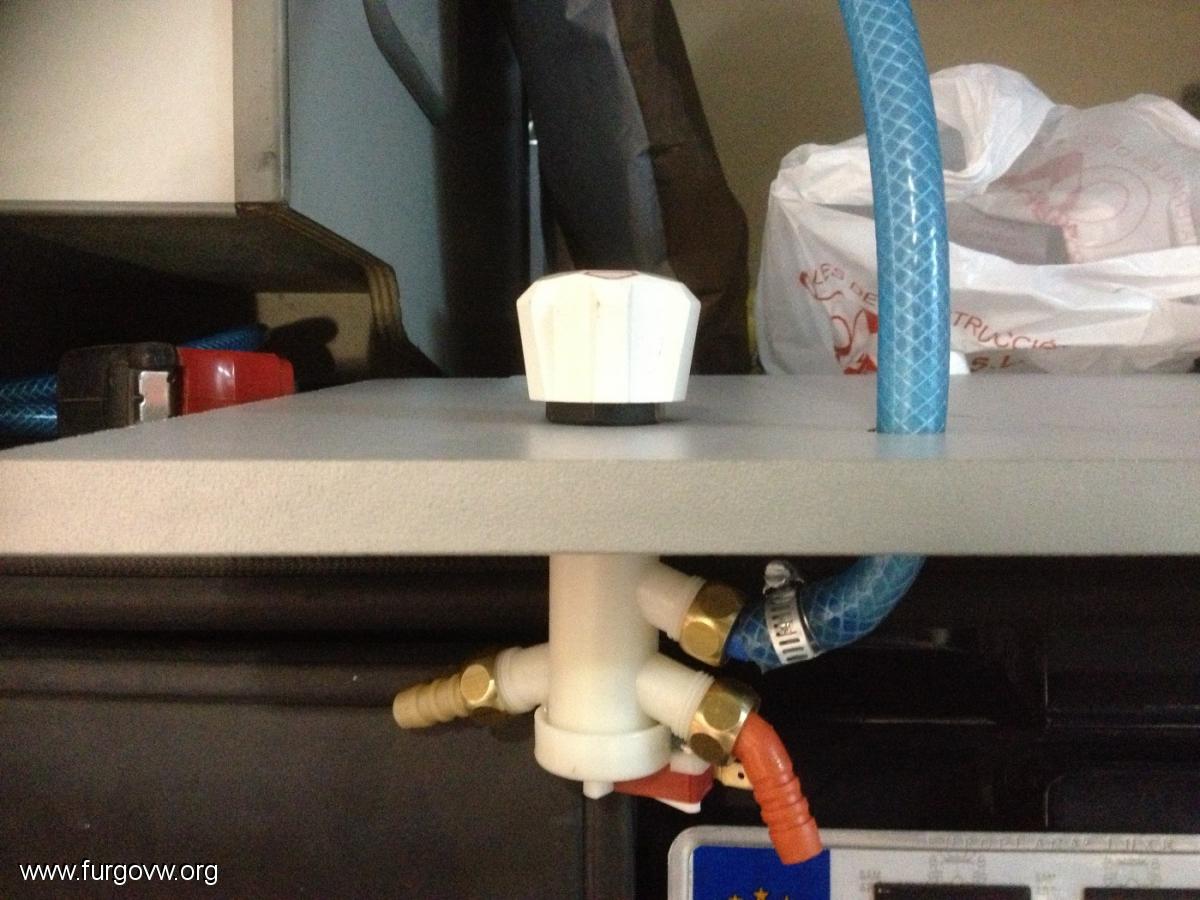

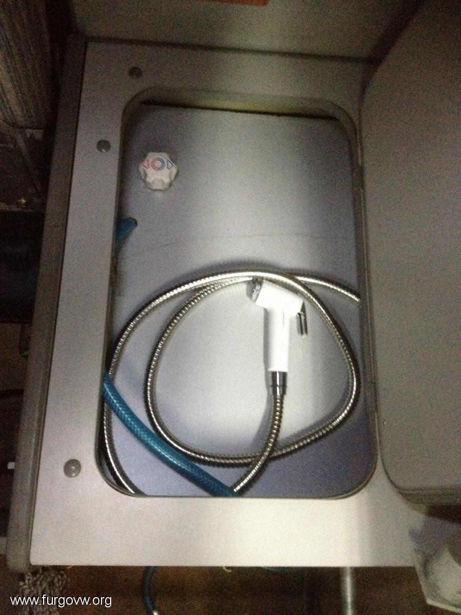

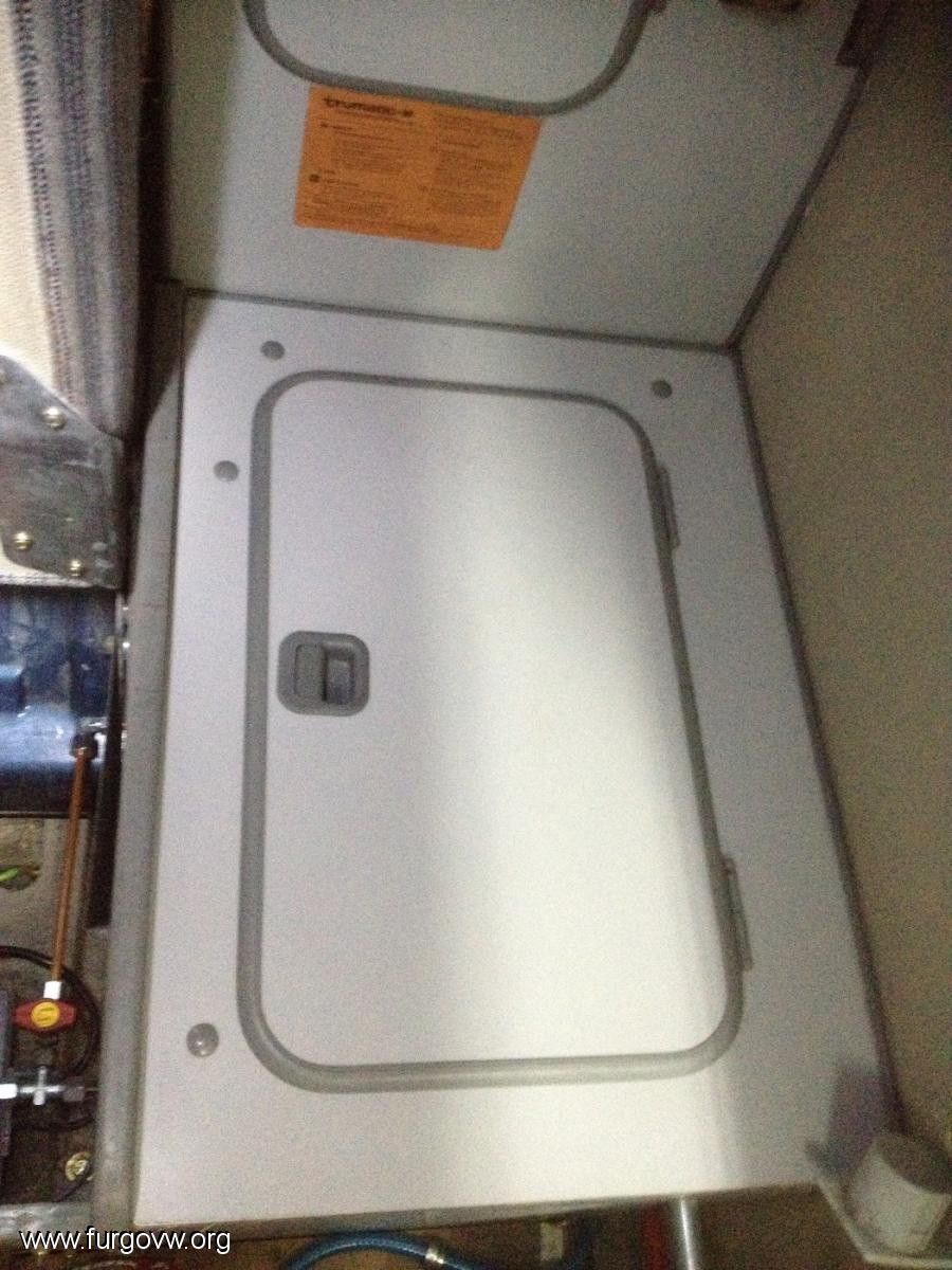

Y este es el grifo mezclador que va en una madera a modo de tapa del boiler
Y el resultado final

estoy intentando reparar una
dos preguntas : de los tres conectores, negro, amarillo y gris, el negro lleva algo conectado o esta sin nada.
segunda : que ajustes hiciste en la placa electronica, como se puede comprobar no esta estropeada ?

cuales son los conectores tienes foto?? los hilos negros en mi boiler son la masa, lo que tuve que modificar fue una de las dos masas que estaba quemada

Buen brico
una crítica constuctiva: la chimenea en el paso de rueda se ensuciará mucho si sales del asfalto y puede tragar mucha agua cuando llueva...
