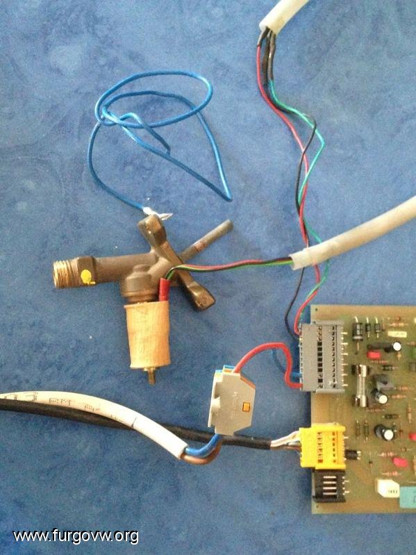

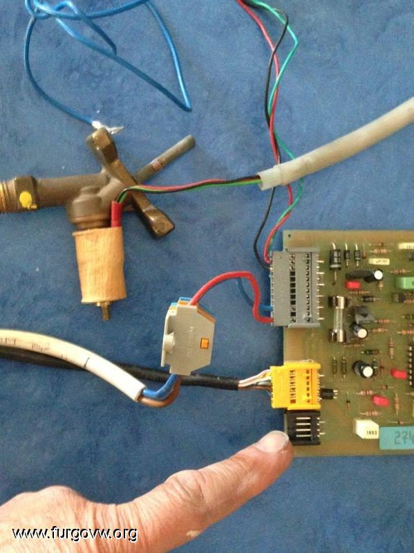

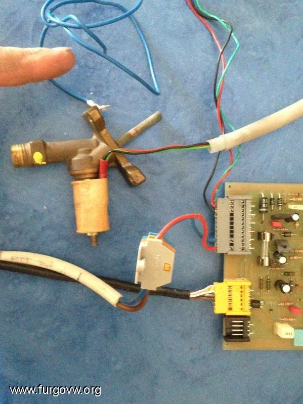

Estoy reparando un boiler Truma de 10L. de dos voy a hacer uno, pero al desmontar corte algunos cables y ahora no se como montarlo.
Necesitaría un esquema eléctrico y/o las fotos de una instalación.
En estas fotos se ve la instalación desmontada
necesito saber donde se conecta el cable azul
que cables van conectados en el conector negro

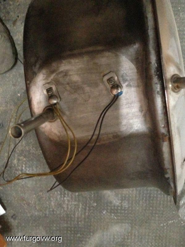

y donde se conectan y en que orden los cables de la Olla

El azul va a uno de los dos tornillos que sujetan la valvula que inyecta el gas en el quemador.la ficha negra la trae de fabricavpor si le montas un sistema de seguridad en las ventanas para que no entren los gases quemados
EMRIC
muchas gracias, ahora solo falta la de los cables de la " olla "

- El conector negro, es para lo que te ha dicho el compañero mas arriba, es decir, en el caso de que la chimenea de salida de gases del boiler, quedase cerca de una ventana, ésta, por seguridad y por normativa debe de llevar un interruptor que corte corriente al boiler, y lo apague, evitando así, que los gases se cuelen por la ventana. La distancia entre chimenea y ventana a partir de la cual seria obligatoria la instalación de dicho interruptor, así de cabeza la desconozco, pero viene explicada en los manuales de montaje que se pueden descargar en los enlaces que puse en mi anterior post.
- En el conector amarillo va la unidad de mando externa, en la cual encendemos y seleccionamos temperatura del agua.
- En el conector gris, es donde van conectados todos los mecanismos internos del boiler (Electroválvula de apertura y cierre gas, chispero, e imagino que también ira conectada una sonda de temperatura, o termopar) También en este conector,sobra decir que van conectados los cables de alimentación de 12 voltios.
Los cables que salen de la olla, no te comas la cabeza, que eso debe de ser lo que te decia anteriormente, que esa olla es de un boiler misto, y esos son los cables que salen de la resistencia que lleva sumergida para calentar el agua, y por lo que veo, el boiler de esa olla, ya tiene sus añitos, ya que las resistencias modernas van de otra forma para mas facil sustitucion. Si no lo vas a usar en modo electrico, lo tienes facil, con no conectarlos como te decia te vale, en cambio si quieres usarlo en modo electrico, y siempre y cuando la resistencia este bien, necesitarias una caja conmutadora externa, que te permita seleccionar entre electrovalvula de gas, o electricidad, dejando activa en ambos casos la placa principal para que llegue corriente al chispero y sonda, o termopar, para que enciendan y corten automaticamente desde la unidad de mando principal....
Con eso te deberia de bastar para ponerlo en marcha, siempre y cuando todos los componentes esten bien esta claro.

En base a lo que he ido viendo logre conectarlo todo, los cables dobles de la "olla" tienen que ser sensores, de temperatura o de volumen de agua y van conectados al conector gris.

pero es que me parece que esta olla no lleva resistencia, estos cables son muy finos para una resistencia, y van directamente al conector gris, tienen que ser sensores porque no se conectan directamente sino a unas piezas pequeñas que se sujetan a la olla sin conectarlas.
cuando puse la pregunta tenia el conector sin algunos cables, pero despues conseguí el otro truma llevaba un conector con todos los cables y los de la olla iban en el conector
o sea que me voy a releer el manual, pero sabiendo que el el truma no eléctrico
allá vamos
Buenas,
Yo creo que estos boiler no llevan sonda de nivel de agua, en el manual pone que no se encienda sin agua, si llevase sonda de nivel de agua, esta cortaria para que no encendiese.
Por otra lado podrian ser sondas de temperatura, pero para que  2 y cuatro cables ¿?
Sonda de temperatura para el agua, si pienso que debe de llevar, pero no pienso que sean esos sus cables, por que pienso que son de lo que te digo.
Yo no te lo puedo asegurar al 100% que esos cables que salen de la olla sean de una resistencia eléctrica, por ello no te lo he querido confirmar del todo, pero si pones en google truma b10 y le das a buscar imagenes, veras que te salen fotos de despieces, en las que podras observar el interior de la olla, y lo que lleva dentro, y todas las imagenes que he visto hasta el momento, lo unico que se ve dentro de la olla, y ademas claramente, es una resistencia electrica..... es mas, en el otro enlace que te he puesto de reparacion de boiler, tambien te salen las imagenes del interior de la olla, y mas de lo mismo, dentro solo se puede ver que llevan una resistencia electrica y nada mas.
Tambien, y como ya te he comentado, no te he querido asegurar al 100% que esos cables sean de una resistencia, por que en las imagenes que he visto por la red, y en el otro enlace que te he puesto de las ollas de estos boiler, exteriormente, la resistencia tiene otro aspecto, pero vamos, que va en el mismo lugar colocada, y yo lo he relacionado con que tu olla es de un boiler ya viejo, y que la resistencia por entonces venia fija dentro, y en los mas modernos, viene desmontable para poder cambiarla facilmente....
Si, los cables parecen muy finos, pero segun los manuales, creo haber leido que hay boiler que llevan una resistencia de solo 450 watios, y creo que tambien los hay de mas watios.
En los manuales pone claramente que esos cables son de una "barra electrica" que es lo que yo llamo resistencia, y se ve el esquema de conexion a la caja externa que te digo.
Tambien esos 2 cables dobles, son dobles por el simple hecho, de que uno va a la red, otro a un polo contactor del interruptor, otro al otro polo, y el ultimo al la luz, o pilotito de activacion de dicho interruptor o caja externa que te comentaba.

Pues tengo que decirte que creo que tienes razon tu  :-\ y  que esos cables que salen de la olla no sean de una resistencia electrica como te decia, por que buscando mas informacion, parece ser lo que tu dices, son sensores de temperatura, y puede que si vayan a la ficha gris, pero no estoy del todo seguro si van los 4 allí, de todas formas creo que con la informacion que te pongo a continuacion, que aun no me ha dado tiempo de leer y revisar, ya de una vez ambos salgamos de dudas.
Ahora yo tambien iva bien encaminado, por que en ese mismo lugar, es donde llevan la resistencia, y los cables de ella van a una caja externa, a mi me parecia raro el aspecto externo si eso fuera una resistencia, pero podria ser que fuera un boiler muy viejo, y fuera distinta exteriormente como te decia... en fin que te doy la razon a ti.  ;)  Eso si, no te voy a pedir perdon, por haberte dado caña, por que no te has descargado los manuales del enlace que te puse, jejeje.

Edito: De los cables que salen de la olla, los dos amarillos fijo que son del sensor de control de temperatura, ya que en el primer enlace que te he puesto, aparece como repuesto, y se ve la imagen, concretamente pone esto: (Temperature Control / 34000-34200    / 8 g / 309/137 /20,00€)   Ahora bien, y el otro de los dos cables negros, que es ¿? No lo sé, pero me da a mi, que lleva 2, uno para cada temperatura del agua, es decir uno para que corte cuando llegue a 50º, y el otro para que corte a 70º, y si esto es así, ya solo nos quedaria saber el orden para conectarlos al conector gris. Para saber el orden, es facil, si el resto de cables los tienes bien conectados, pues solo tienes que conectar en los 4 que te quedan libres, el orden para ello, pues no tiene mucha importancia, ya que deben de ser simples termointerruptores, y si los conectas mal, o no te funciona, o te funcionan con la temperatura cambiada, es decir, que selecionas en el mando 50º y te caliente a 70º, o al contrario, solo es cosa de ir probando. Las 2 sondas deben de estar en circuito cerrado cuando esta el agua fria, para que así pase la corriente.  Para probar si estan en circuito cerrado, basta con medir la continuidad con el polimetro, si da continuidad esta el circuito cerrado, si no da continuidad, es que esta abierto el circuito, y esta mal la sonda. Luego para probar si cortan a sus correspondientes corrientes, y cual es la que corta, a cada temperatura, puedes probarlo con un cazo de agua en el fuego y un termometro  que mida al menos hasta 70 grados, o tambien las puedes probar una vez lo tengas en marcha, pero igual quizas mejor probarlo antes, no vaya a ser que no corten y se siga calentando el agua.
