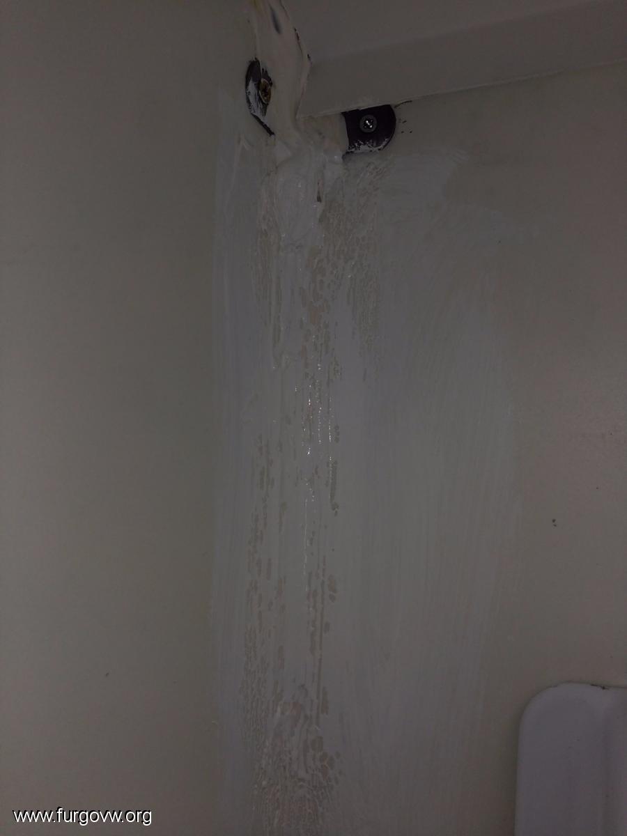

Me ha surgido un problema en las esquinas del baño les he puesto silicona pero queda mal y aparte no coje la pintura como lo puedo arreglar?
perroflautero
Pues esta jodido el tema, sobre la silicona no agarra ninguna pintura. Alguna vez me he encontrado con ese problema al pintar, a parte de quitar la silicona la única "solución" es darle antes una buena capa de Isolfix, pero te aviso que es un poco chapuza, porque en realidad el isolfix tampoco agarra bien, pero permite pintar encima y queda aparente, pero es muy posible que con el tiempo de desconche. Tampoco agarran los pegamentos, así que tampoco podrás poner papel vinílico ni nada parecido. La silicona ácida hay que evitarla, es mejor emplear polímeros pintables en sitios donde va a tener que ir cubierta con algo.
adri8
Y si utilizas un puente de unión acrílico?
En obras se utiliza mucho para superfícies no porosas o que repelen otros materiales. Normalmente es al ácido con base al agua, pero en ese caso estarías con el mismo problema. Existen unos que son acrílicos y son pintables. Desconozco por absoluto su precio, pero supongo que en algún sitio de suministros para la construcción lo puedes encontrar. Aunque esto sería un remiendo ya que con el tiempo por el calor y tal, se acabaría cuarteando la pintura...
