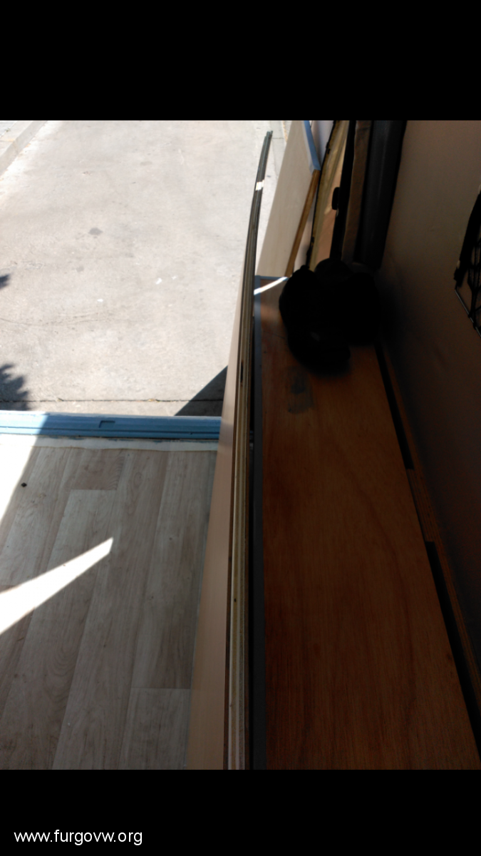

Juanjo63
La pared del baño me da 79cms de ancho y el hueco entre la pared del baño y el arcon de la cama me queda un hueco de 37cms,lo que no se es cuanto me quedara de pasillo,cuanto es lo normal?

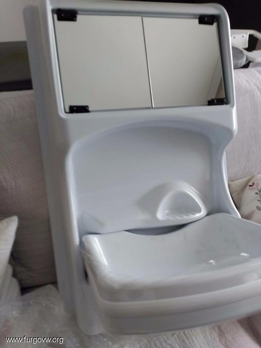

Juanjo63
Me han traído esto como se pone con tornillos en los lados. O colgado o como ?
perroflautero
¿No trae instrucciones? tiene pinta de llevar algun tipo de fijacion oculta, algun soporte metalico que vaya atornillado a la pared y luego el mueble se cuelga de el. Tambien es posible que vaya pegado pero no lo veo practico.

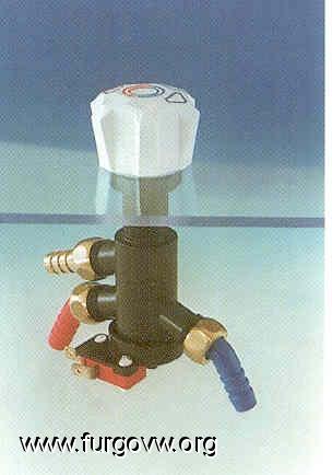

He comprado este grifo para ponerlo en el mueble lavabo el grifo tiene dos cables donde se conectan?

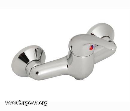

Luego para la ducha le pongo un grifo y un mezclador como este no?
el problema es que no se dónde poner ese mezclador porque si lo pongo en la pared del baño no tengo espacio suficiente porque es muy largó me refiero si lo pongo en posición vertical no? No se sí me explico y claro no tengo ninguna repisa para ponerlo de pie,como lo podría hecer.

1 donde se conecta el cable del grifo?
2 Como puedo poner el mezclador?

  Buenas Juanjo, el grifo lleva un contacto para poner una bomba sumergible en marcha, habría que llevar un positivo a un cable y el otro hacia la bomba. Si usas sistema a presión no hace falta conectar nada.
El mezclador yo siempre lo he visto a la salida del Boiler para reducir la cantidad de agua caliente que gastas (a mi no me gusta mucho, prefiero un grifo mezclador de los de casa) ,pero si lo quieres poner en el baño yo lo pondría a mano, porque según se va gastando el agua caliente varia la temperatura y el cuerpo pide mover el mezclador.

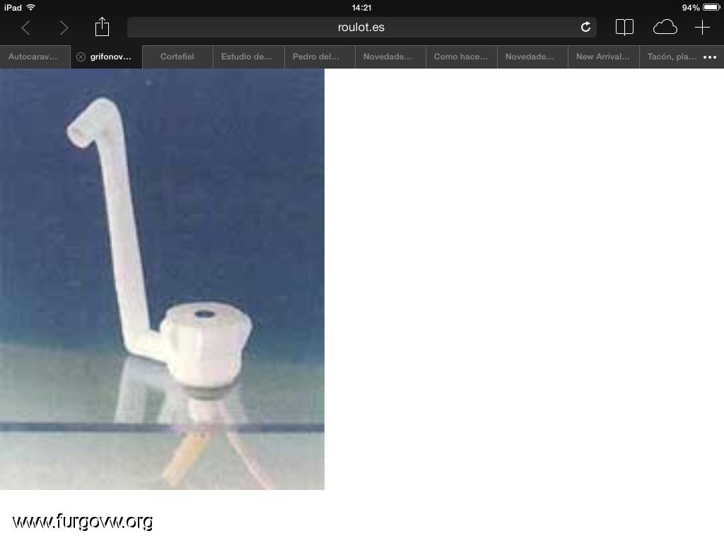

Juanjo63
Entonces con un grifo como este valdría?
PakO_o
Con la instalación que has hecho si, ya que mantienes la presión constante. También hay grifos extensibles muy guapos, a ver si veo uno t te pongo un enlace

Buenas Juanjo, tengo roto mi pc y poco puedo ayudar, además va para rato si es que tiene arreglo, voy a intentar acladar algunas cosas.
Lo primero es que ese costado del baño es muy ancho, te sobran lo menos 10 cm. Con 37 cm de paso o no pasas o estas en los huesos, lo mínimo 45 cm, lo ideal entre 50 y 60.

En c7anto al lavabo abatible pon una foto desde atrás a ver si podemos ayudarte.

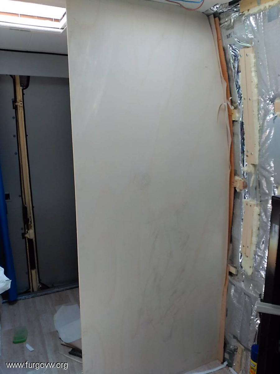

Juanjo63

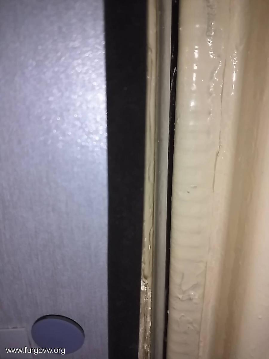

Me ha surjido un problema las paredes del baño se me han corbado. Porque puede ser?
Las e tumbado y les he puesto peso. Son de contrachapado de 10mm y con melanina en las dos caras.
luiyineta
Eso puede ser que tire de una cara mas que de otra
ESERO
Se comba hasta la de 22, así que imagina la de 10, y si es de la china ya solo con mirarla.  .panico .panico .panico .panico
