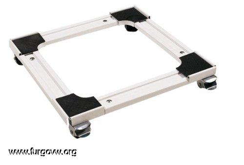

si gracias pronillo también había pensado en eso de todas formas ya tengo soluciones para probar ,probare con plataforma deslizante,la idea de esero o la idea de pronillo, gracias chicos .palmas .palmas

Esas dos opciones ya las había pensado la de subirla habría que subirla mucho para que no molestase y no tenerla a la altura de la cabeza la de ponerle railes también pero al hacerle la tarima del asiento vsr para poner lo pies molestaría para abrir la puerta y si la pongo encima de la tarima no le podría hacer railes, la de ponerla debajo de la cama no se puede ya que la cama es mas baja que la nevera porque van literas,quizas una solución seria hacerle un armario para meterla de forma que  se pudiese desplazar pero sin hacerle railes puede que con algún tipo de rodamiento o ruedas pequeñas o alguna plataforma deslizante y hacerle el cajón que se pudiese asegurar cuando la furgo este moviéndose. .malabares

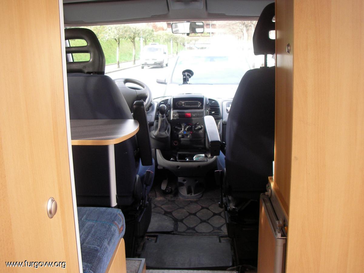

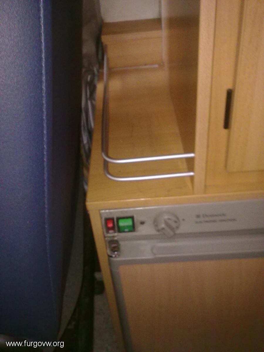

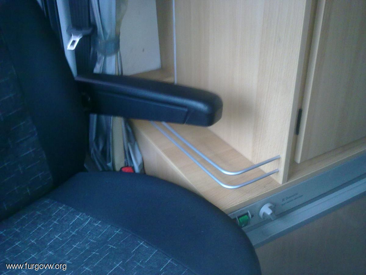

buenas si te sirve de ayuda te dejo unas fotos de como la tengo yo montada y el asiento no me gira del todo pero tampoco hace falta se desliza lo justo hacia delante , eso si tendrias que cambiar de mano la puerta un saludo

Gominolon72 no te importaría hacerme fotos de todo para ver como te ha quedado y cojer ideas,si no te importa? Si lo prefieres me las puedes mandar por privado. Como quieras, .baba

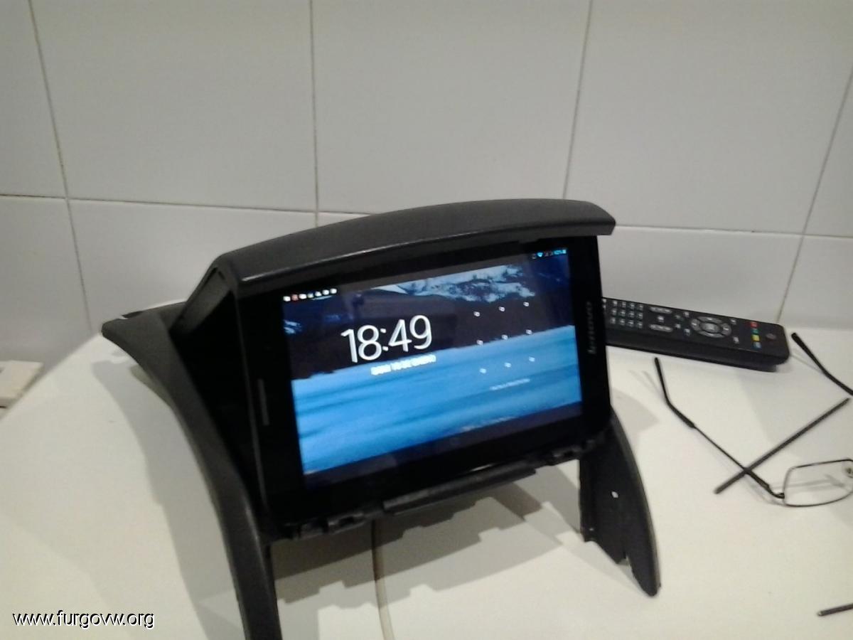

Hoy como hacia frio en la calle me he estado trabajando el brico de folgui para poner la tablet en el salpicadero,gracias folgui. .ereselmejor .ereselmejor
NO HAY PROBLEMA , ;)SOLO QUE YO LA PILLE YA MONTADA DE FABRICA TE DEJO EL ENLACE PARA CURIOSEAR
http://www.joint-camper.de/modelle/aventura/

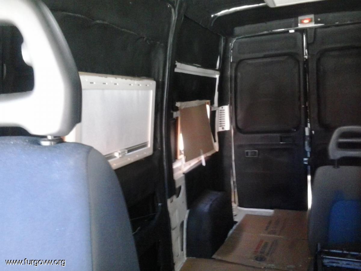

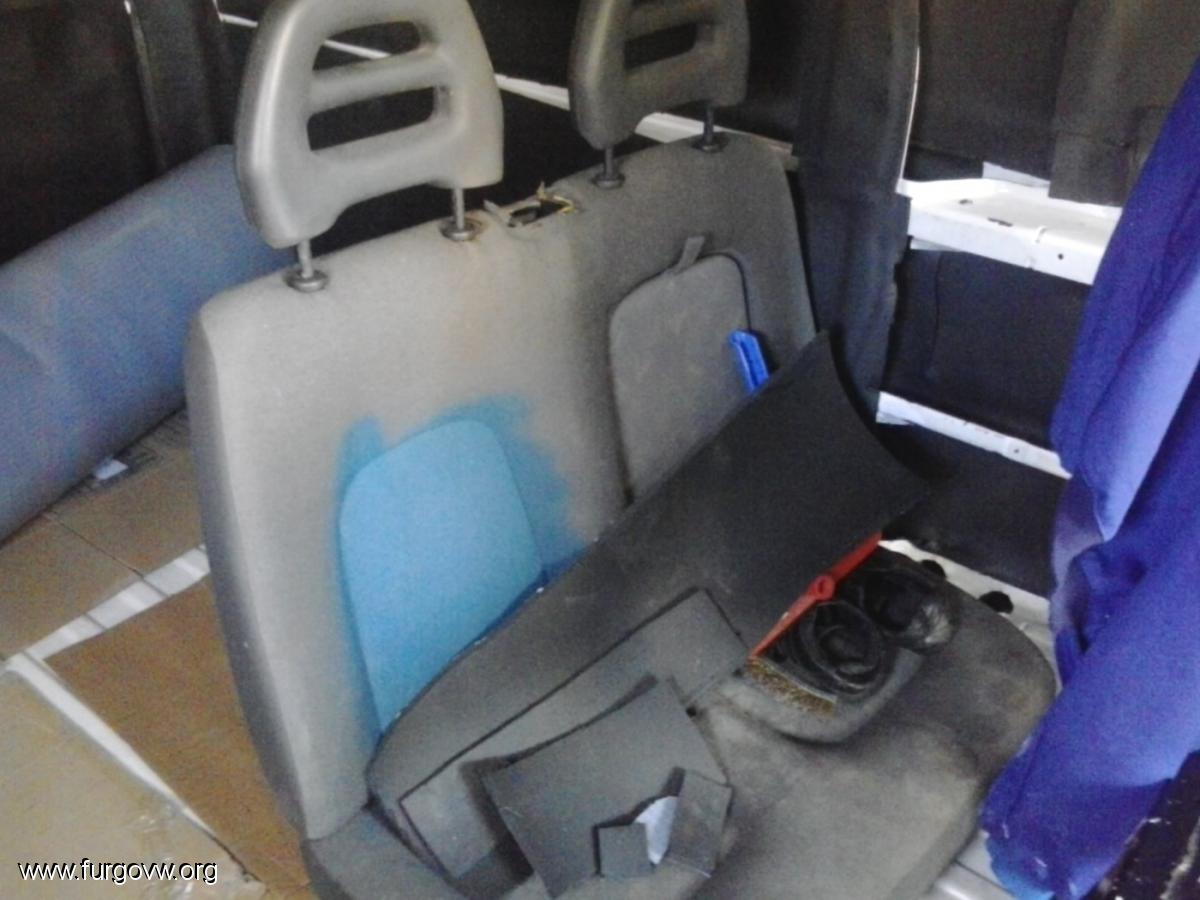

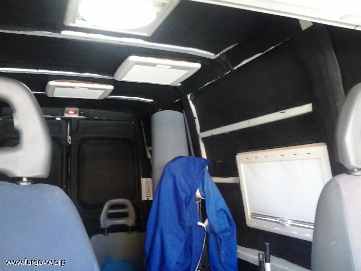

Ya esta puesta la primera capa de aislante,ahora tengo pensado poner los tubos para los cables
El asiento doble no lo voy a poner si alguien lo quiere que se lo lleve
