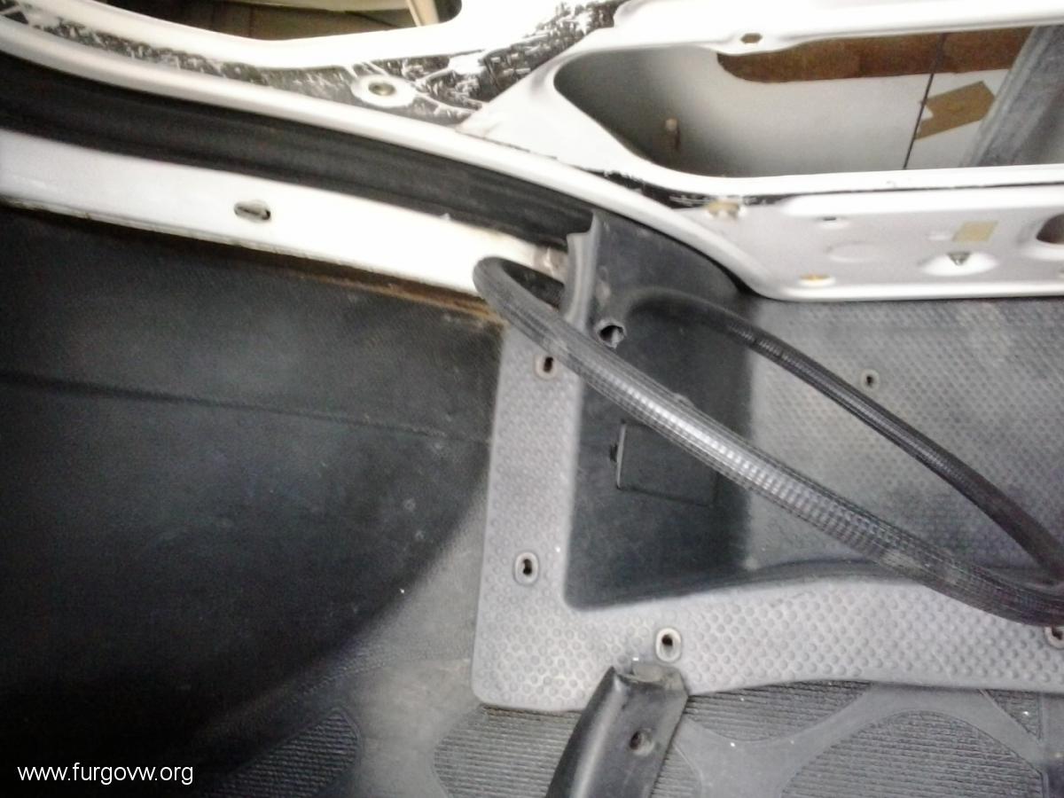

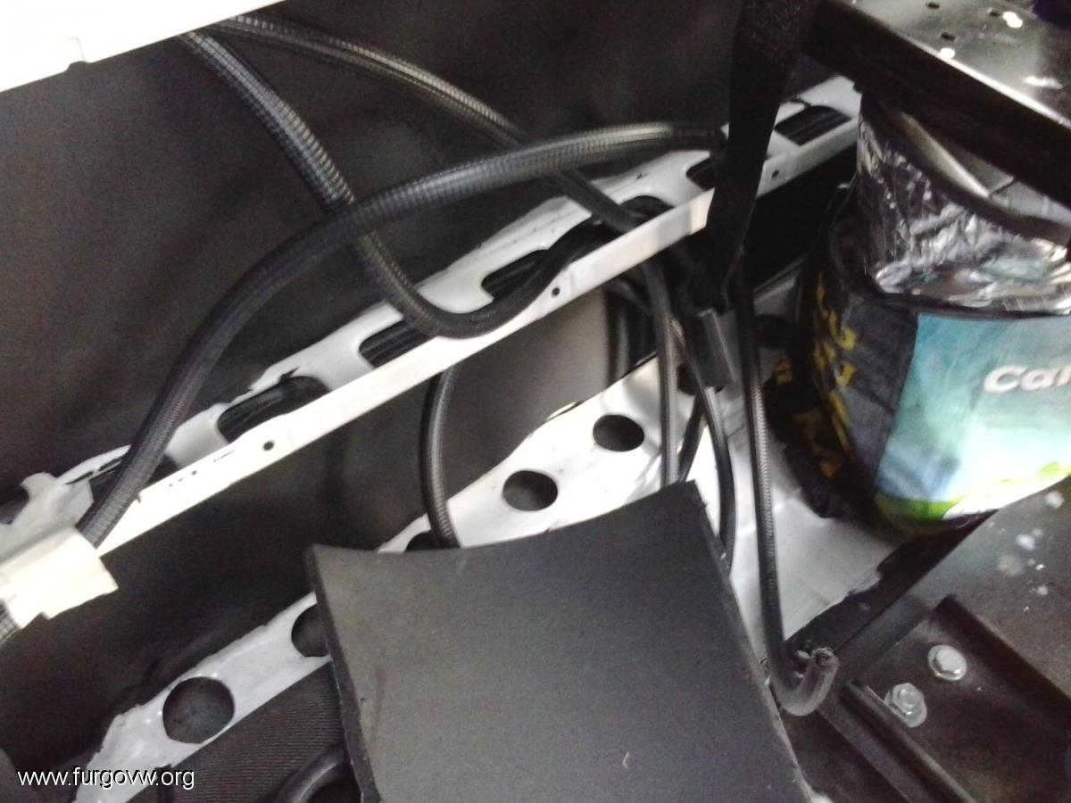

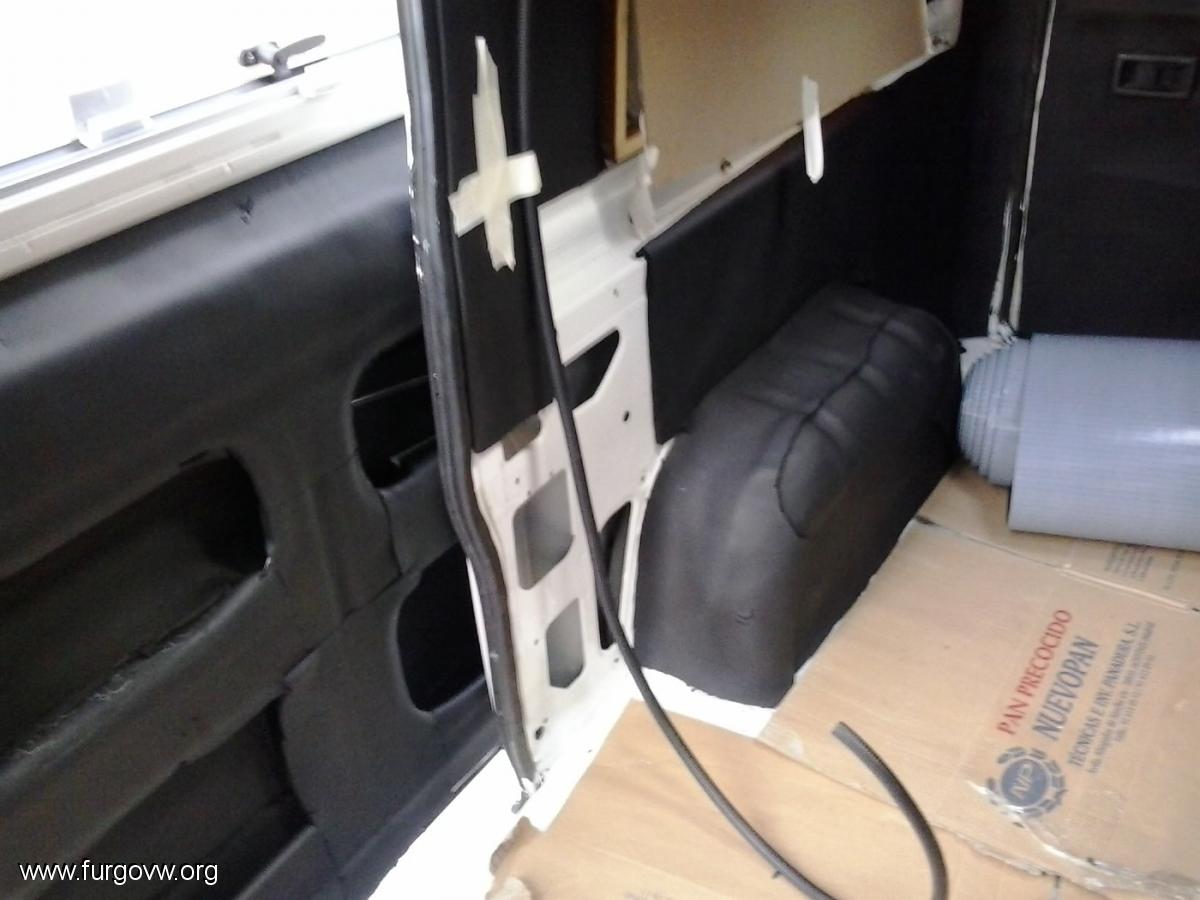

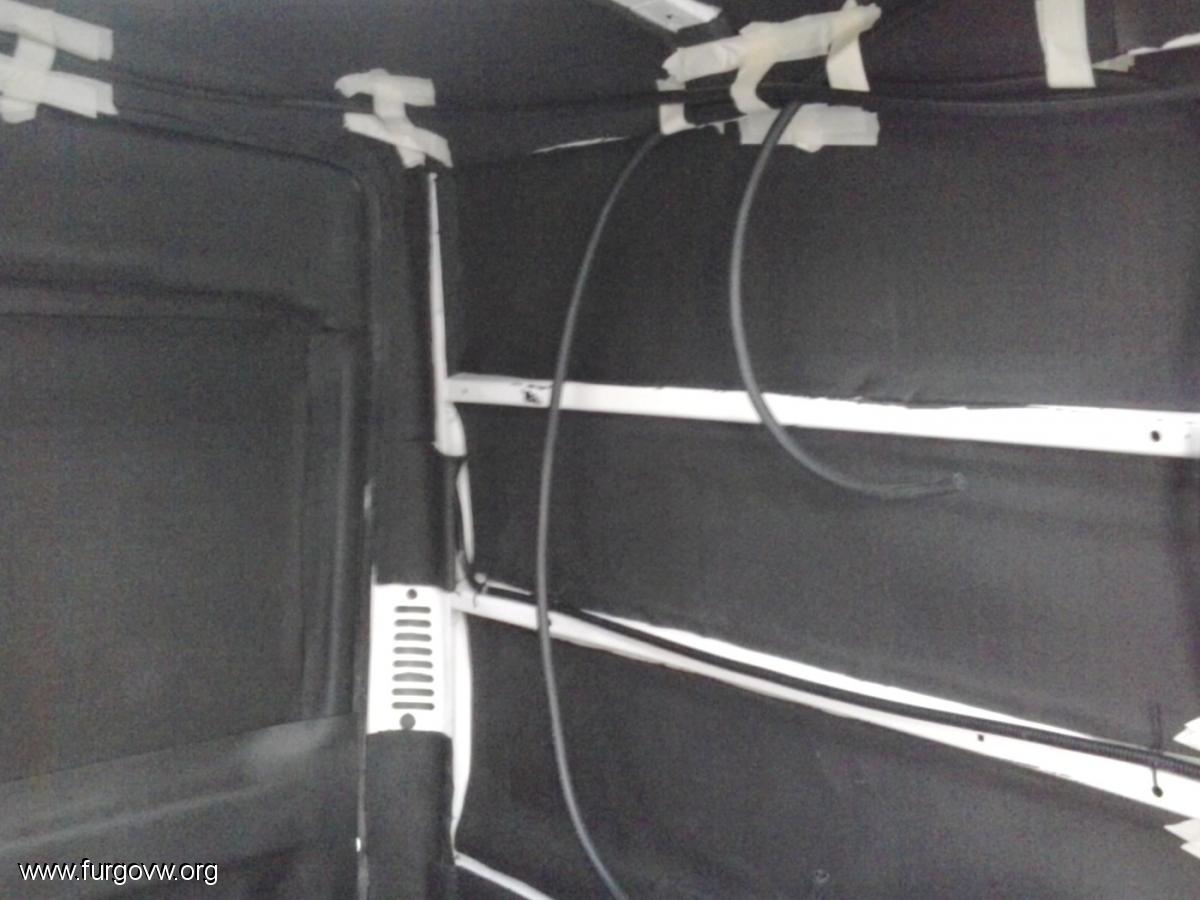

Estoy metiendo el tubo coarrugado entonces los cables tienen que ser de 2.5mm no? igual para 12v como para 22v? y cable de la batería de cuanto tiene que ser de 16mm 0 de 125mm?otra pregunta el tubo coarrugado no me cabe hay debajo ,en la foto de abajo :roll: y si lo meto sin  tubo coarrugado lo puedo proteger con cinta aislante o algo asi?
Bueno, ahora sobre el suelo le voy a poner kaiflex de 10mm y luego no se si entre contrachapado fenólico o contrachapado normal y luego tarima que me aconsejáis..gracias
Perdon se me olvidaba se puede pegar el tubo coarrugado al kaiflex con sika?
ivanmb100
si puedes pegarlo, para 220 como para doce si es el cable que tienes utilizalo, no te lies a comprar cables porque si. pero fijate en las intensidades de los consumidores para el circuito de 12v. que en un momento dado tienes un gran consumidor puedes poner dos tramos de 2,5mm2 para duplicar la sección.

Gracias, no no tengo ningún cable todavía lo tengo que comprar, a que te refieres con lo de los consumidores?
ivanmb100
si en el circuito de 12v. vas a conectar ledes, una tv a 12v. cosas así, no te hace falta dimensionar mas, hay una tabla de secciones por el foro, pero para la instalacion de consumidores potentes, una calefaccion un termo electrico de 12v, pues mira a ver la intensidad que te va a consumir al maximo y a partir de ahi dimensionas la instalacion. si quieres pon una lista de los aparatos que vas a conectar y la intensidad o potencia de los mismos y entre todos te echamos un "cable" pero casi seguro que con un rollo de 100m. de cable de 2,5 vas a ir sobrado, porque puedes hacer lo que te he dicho antes, desdoblar una linea para duplicar la seccion.

Lo de los tubos corrugados miralo en mi post por si te sirve
Yo tire un corrugado para la bomba, otro para el enchufe de atrás, otro para el enchufe del salón, otro para la cámara, otro para el LED de atrás, otro para el LED del baño, otro para el enchufe del frigorifico, otro para los dos LED del salón, estos iban juntos creo recordar, y me dejare alguno, ya te digo miralo en mi post, sobre todo para ver por donde pasarlo que te coma lo menos posible
La sección que use tanto para la de 12v como para los 220 fue de 2'5. Para la unión de baterías de 16 . Para el portafusibles que va a la bateria use de 10 , para la placa solar de 6
Y nose si me dejo algo atrás, si necesitas cualquier cosa te mando mi teléfono

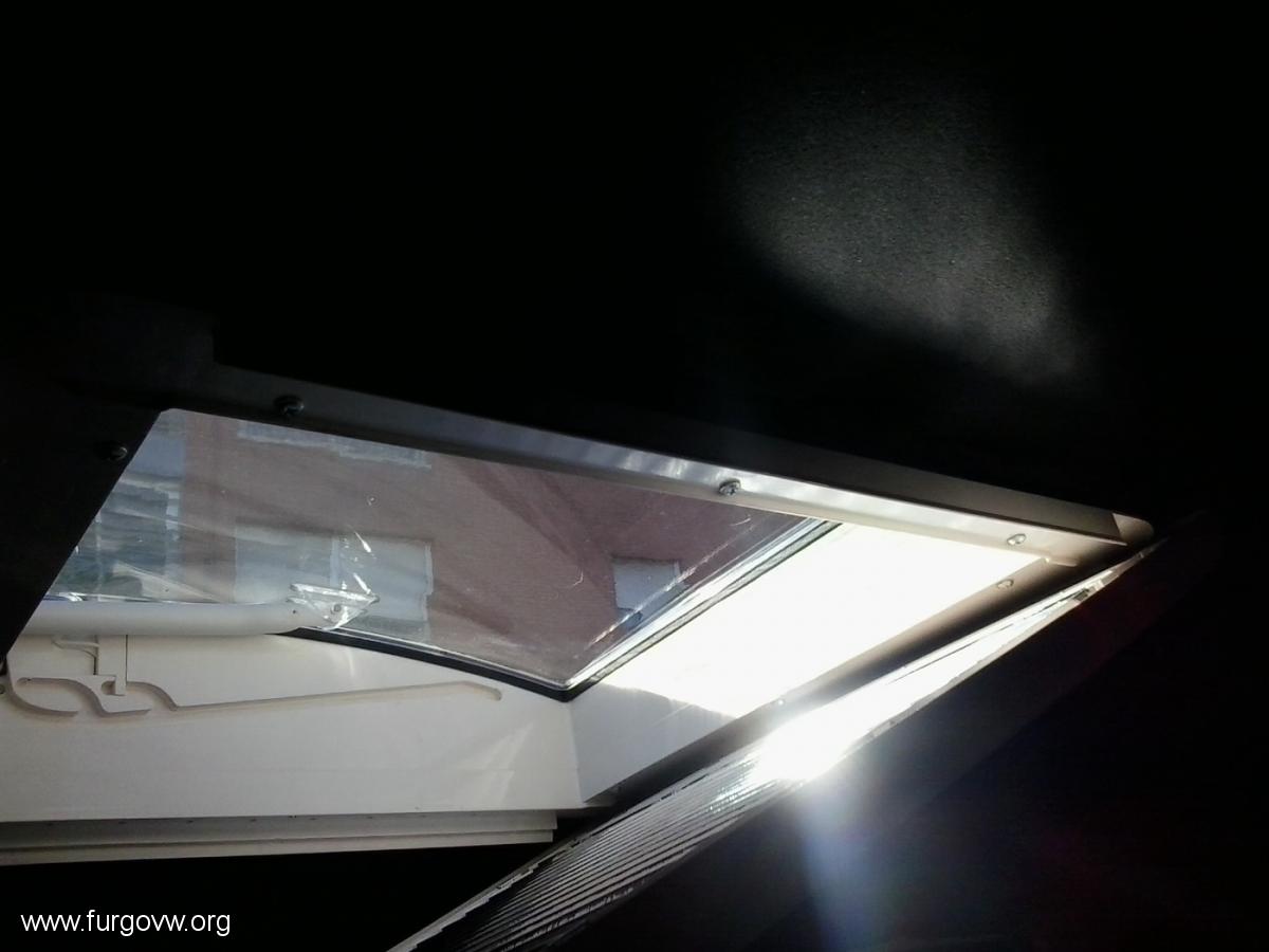

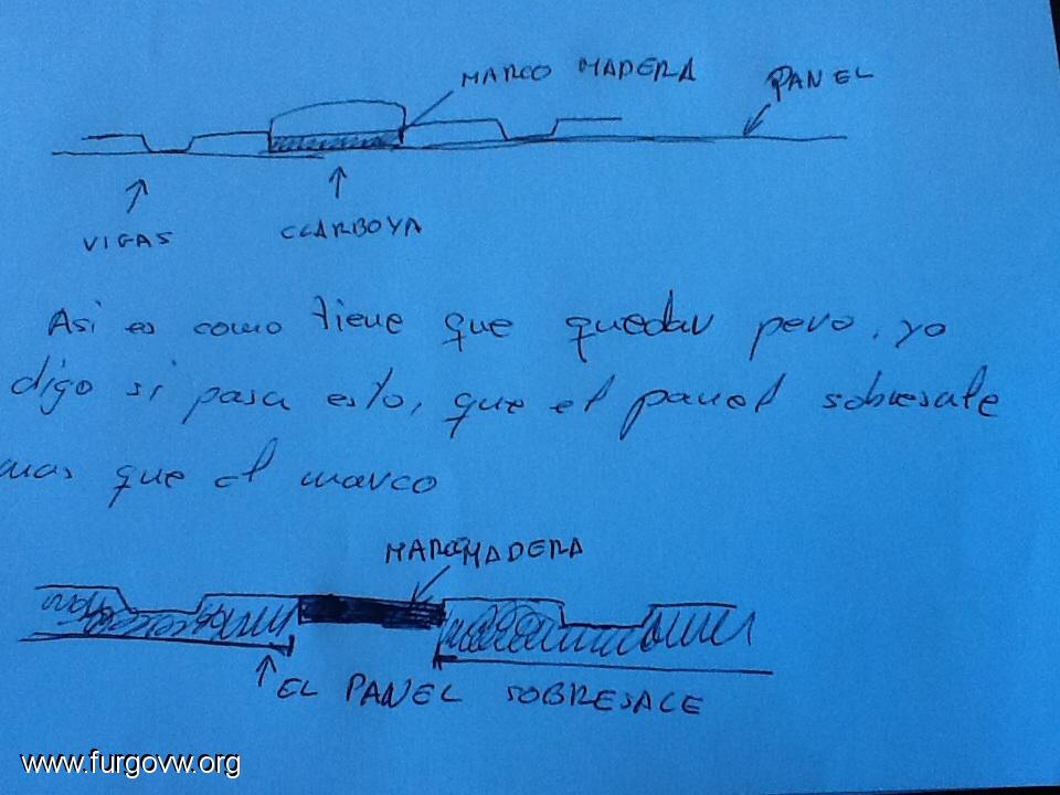

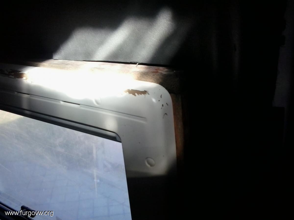

A ver si me explico, con los aislantes y los paneles, la ventana y la claraboya quedan por debajo del panel esto es así  o tienen que quedar por fuera de los paneles,el embellecedor tiene que quedar por fuera,pero como se hace si las paredes y el techo son más gruesos  y la claraboya y la ventana quedan hundidas ,no se sí me explico
ESERO
El marco de madera que se hace a la claraboya por dentro se hace del mismo grueso de las bigas del techo de la furgo, luego el panelado del techo queda recto sobre ese marco y cuando metas el marco interior tapa el corte y ademas puedes apretarlo que el panelado no sube mas de lo que tiene que subir para que quede todo recto.
Si la claraboya que has puesto tiene mas grueso que las bigas se ponen dos marcos. Uno como te dice antes y después de panelar otro del grueso que te quede del panelado hasta el marco interior, este se va a ver y tienes que esmerarte mas para que quede curioso. Lo puedes hacer del color de los muebles y cantearlo alrededor o bien de pino y lo pintas del color del panelado
Espero me hayas entendido y sino pregunta las dudas y te explico de nuevo lo que se te haya escapado.
Juanjo63
Enero 24, 2015, 16:34:03 pm #239 Ultima modificación: Enero 24, 2015, 16:37:27 pm por Juanjo63
En ese caso que se hace? Se hace otro marco doble para que la claraboya esté a la altura del panelado para que la claraboya baje al nivel del panel del techo ,no?
