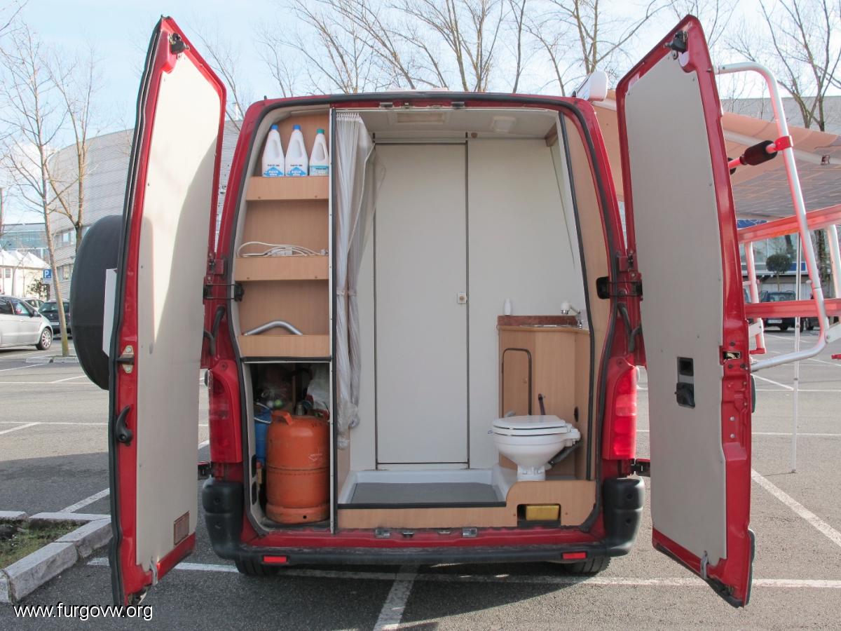

En mi furgo (y entiendo que en las más nuevas también) hay un conducto que comunica la calefacción con el baño. Junto a la centralita con los niveles hay un interruptor (en mi caso color marrón) que acciona un motor/ventilador el cual lleva el calor de la calefacción también al baño. En el wc la salida está justo sobre la taza.
Junto al mango del paraguas, bajo la toma de 12v verás el interruptor.
Aunque apenas se aprecie se ve un plástico marrón sobre la taza del wc. Es la salida del tubo por donde, si quieres, sale el calor de la calefacción.
Si no tienes esto la verdad es que es una pequeña faena, pero como dices, lo puedes solucionar abriendo y cerrando la puerta del wc con el fin de regular la temperatura. Si que es cierto que el baño es la parte de la furgo que más expuesta queda al frío, ya que tiene mucha ventilación por las puertas traseras....
Furguins
Precisamente es a este invento al que me referia bili, un conducto que dirige la calefaccion hacia el baño,la diferencia es que tu llevas la calefaccion de gas, si no me equivoco, al ser la equipacion un poco mas antigua que la mia, pero lo dicho, hacerlo ahora es una liada, muchas gracias por las fotos bili! Suerte con la venta de tu furgo!
