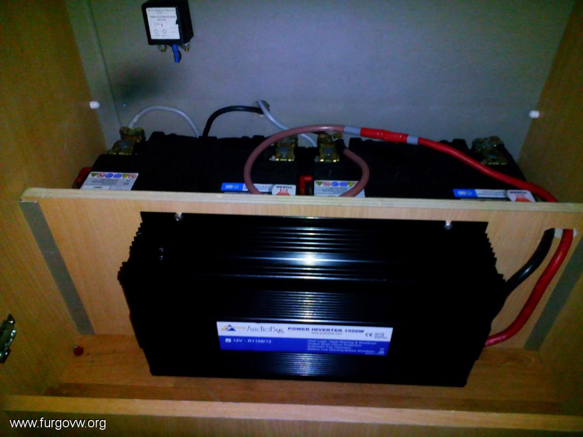

ahora que veo bien la foto..., Belenek que bruto eres...  las bisagras son automáticas y no hace falta desmontarlas como las has desmontado.
Con presionar ligeramente desde el extremo interior se suelta la parte que va ha la puerta de la que amara el marco.
Y otra cosa..., porque has puesto al reves la bateria?? en esa posicion no podras amarrar a los amclajes sin que te haga contacto
belenek
Septiembre 04, 2014, 09:03:23 am #91 Ultima modificación: Septiembre 04, 2014, 09:05:27 am por belenek
Cita de: Speed Master en Septiembre 04, 2014, 08:41:54 am
prefiero quitar cuatro  tornillos que ir haciendo juego para que salgan y forzar las bisagras.
La batería al revés? Wtf?
La batería coge con los anclajes originales sin el menor problema, piensa que es más alta que las otras

yo los bornes los llevo hacia atras.
La bateria esta encajada en el soporte pero tambien lleva una barra de sujeción con dos esparrados roscados en la parte superior justo en el lado contrario de los bornes...
Aunque por lo que veo la bateria que has puesto sobresale incluso por encima del tablero vertical...
Y lo que digo de las bisagras es que se montan y desmontan con un solo clic, sin cecesidad desenrroscar tornillos que lo unico que consigues son holguras
belenek
Te entiendo pero la barra queda más abajo, tranquilo que queda bien sujeta, no va a salir volando hacia arriba y menos con lo que pesa .meparto

barbatxano
A dónde vas sin batería ...  ;)
Yo metí hace tiempo una AGM de 120 Ah, sin tener que modificar nada. Cabe justa, justa, sin barra para sujetar ni nada ...
Nunca se me ha quedado corta, pero es verdad que no tenemos tele ...  :)

Calculé y lo que más entraba, modificar solo fue subir los topes donde apoya la balda un centímetro y listo.
Lo mejor fue cuando vimos que estaba el cable de positivo y negativo sin terminal ni nada, enrollado al borne sin más, nos quedamos a cuadros. No se si salió así de Sinter o algún artista lo cambio a posteriori pero vaya tela.

los cables van sin terminal y mordidos por el borne con la pieza puesta del reves, no se si me explico..., Yo me di cuenta al conectar el inversor y el regulador de las placas solares.
belenek
Cita de: Speed Master en Septiembre 05, 2014, 20:42:17 pm
los cables van sin terminal y pordidos por el borne con la pieza puesta del reves, no se si me explico..., Yo me di cienta al conectar el inversor y el regulador de las placas solares.
eso es, mordidos por el borne, vaya chapuza, ahora ya están con sus terminales como dios manda
