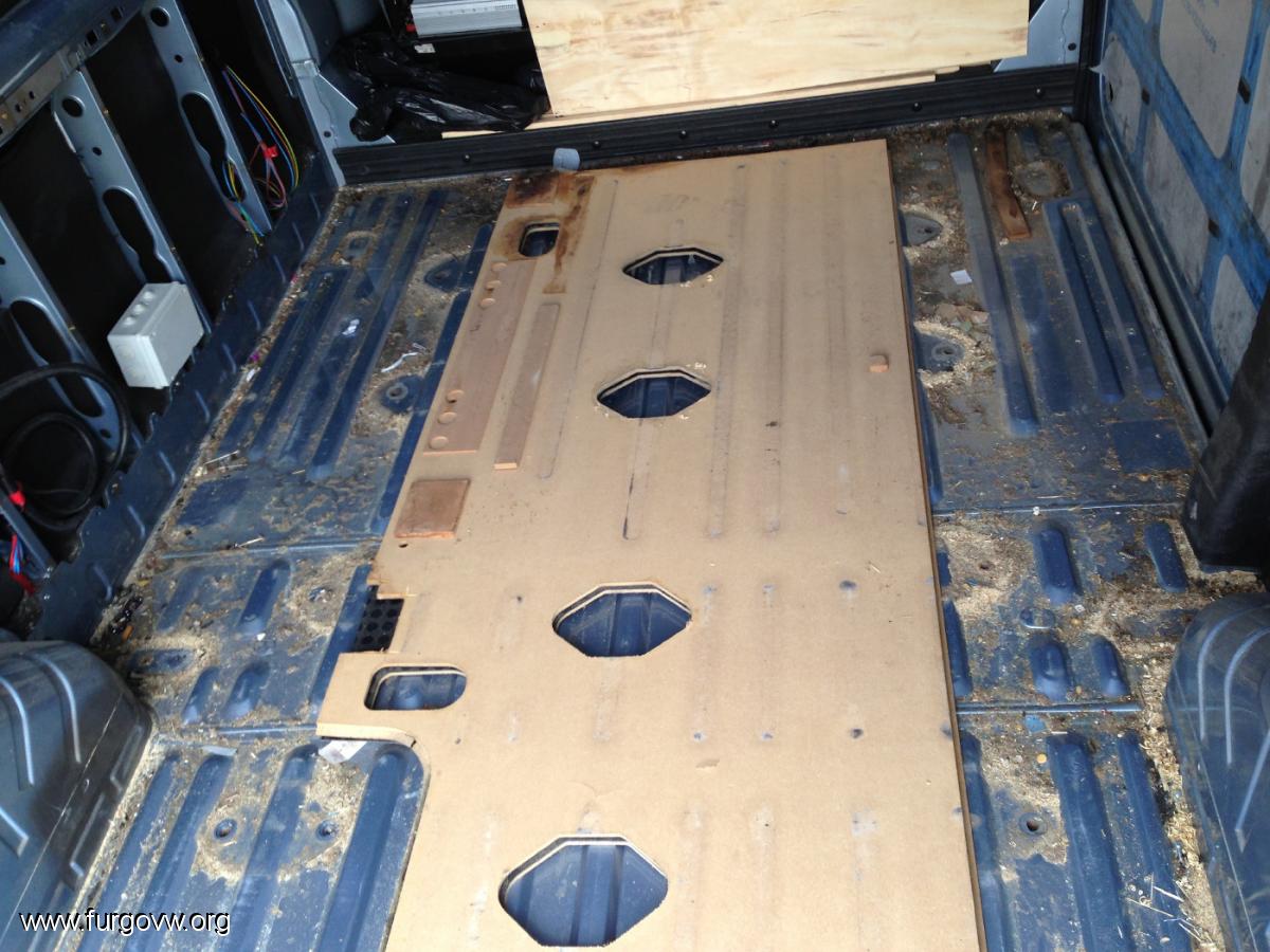

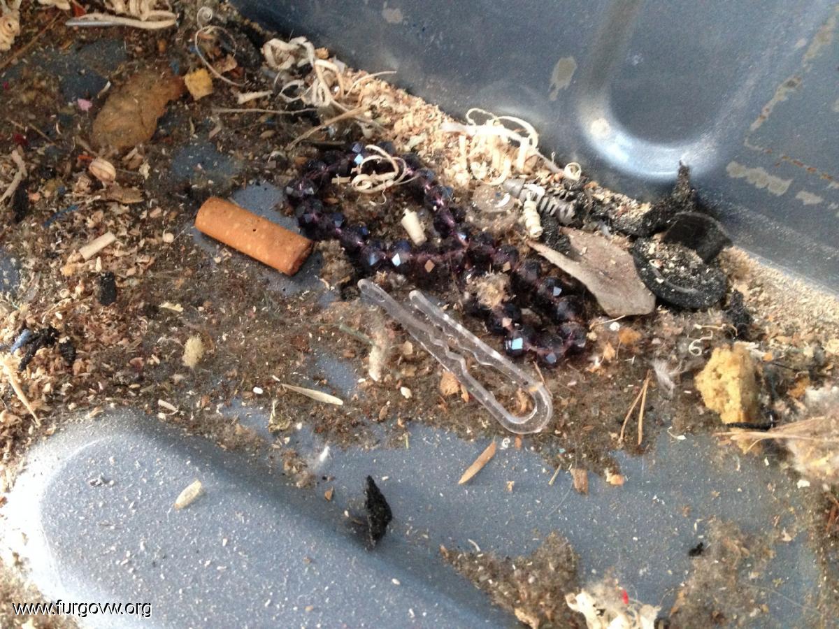

Ahora vamos a apañar el suelo. Como primera operación retirada del suelo original de DM con superficie negra engomada, como veis se dobla por la mitad como un libro.

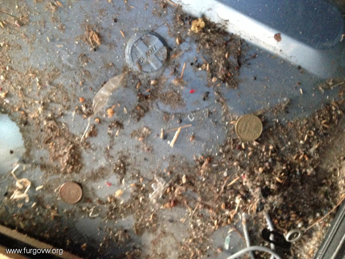

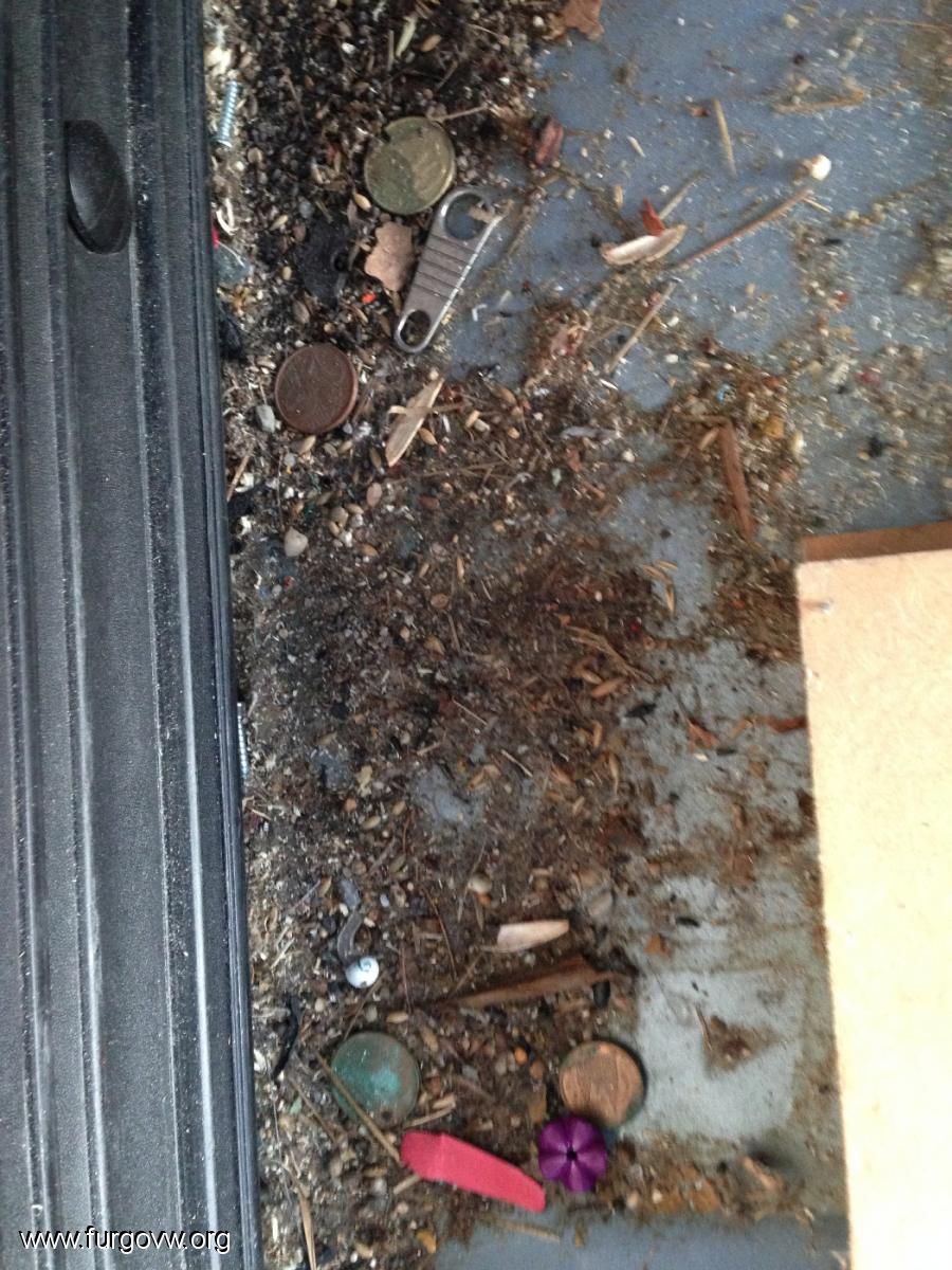

No os podéis ni siquiera imaginar la de mierda que tenía debajo.
Junto a la porquería también había alguna que otra sorpresita
¿Mas dinero? joer, me voy a hinchar.

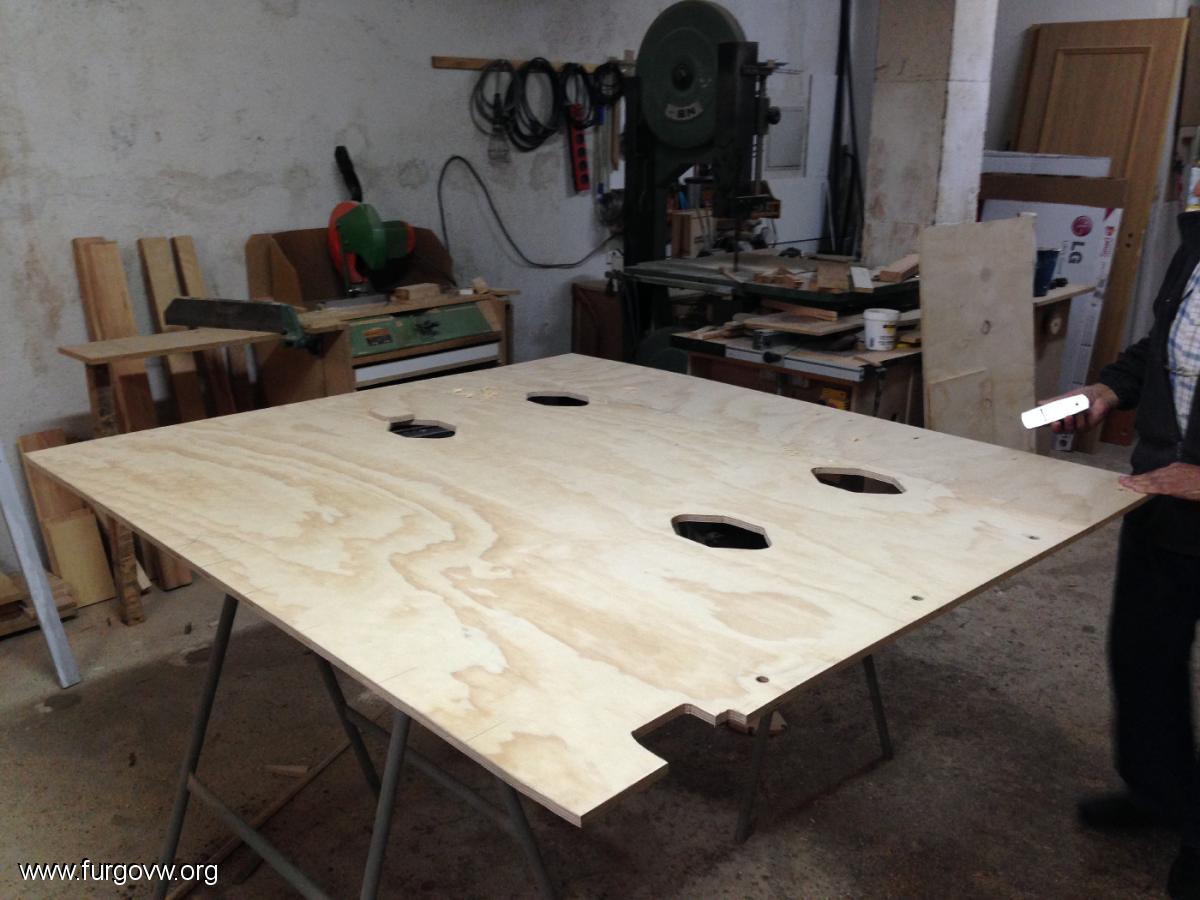

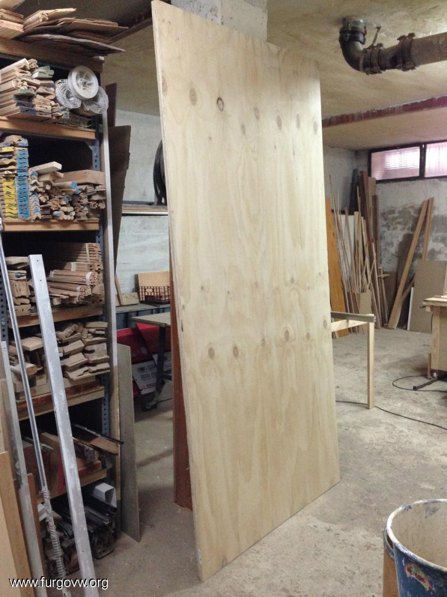

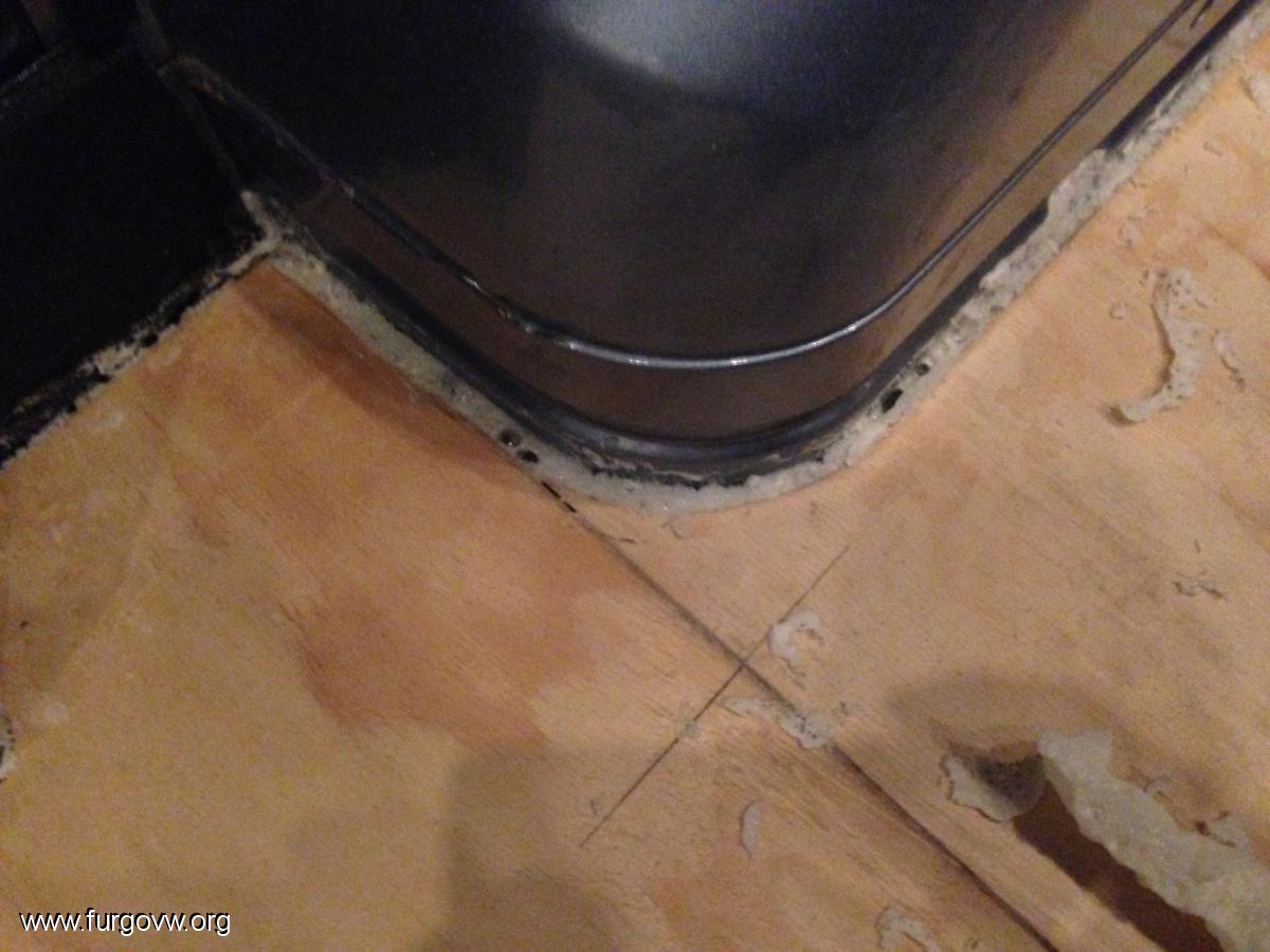

Bueno, una vez limpia preparamos el tablero final, en este caso contrachapado marino de 15mm. Necesitaremos dos porque con uno no cubrimos toda la superficie.
Ya lo tenemos preparado, en esta foto se ve solamente una parte, para completarlo falta una segunda que queda unida con esta mediante galletas encoladas.

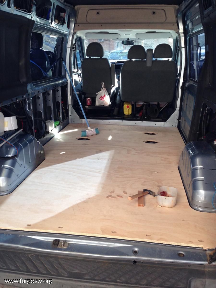

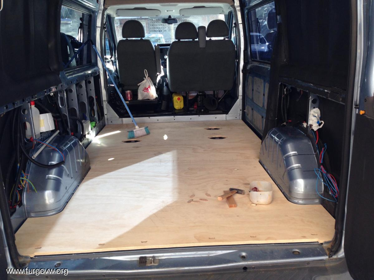

Aqui lo tenemos ya puesto en la furgo.
Otra toma, si estáis buscando la junta de los tableros está justo en la parte delatera de los pasos de rueda, unas pequeñas cepilladas después no se nota nada. Los trazos de lapicero indican donde hemos embutido las galletas.

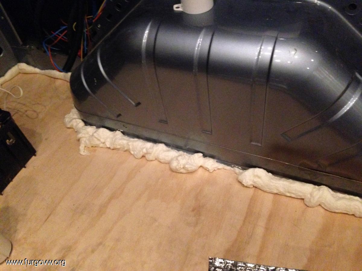

Para fijarlo pongo espuma en todo el perimetro
De esta forma evitaremos que se pueda mover, aunque no se moverá nada porque ya irá sujeto con los perfiles de aluminio de las puertas traseras y lateral, aparte de que en el medio llevará encima 70 kilos de asientos.
Recortamos el excedente de espuma.

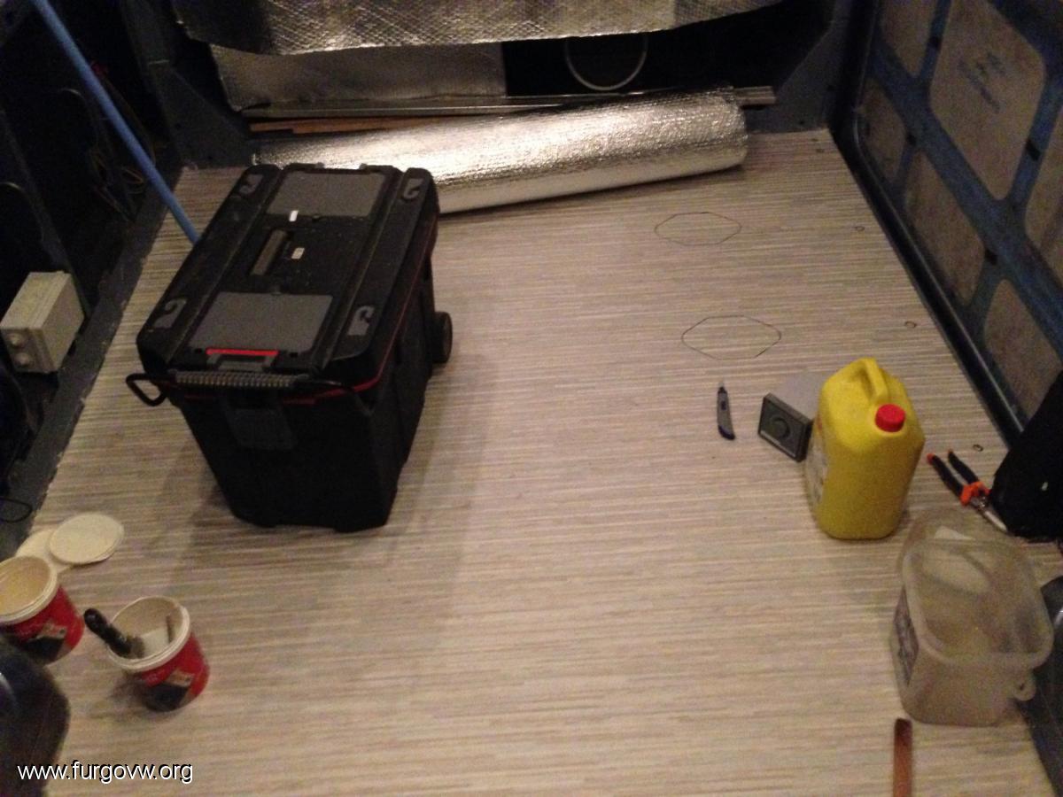

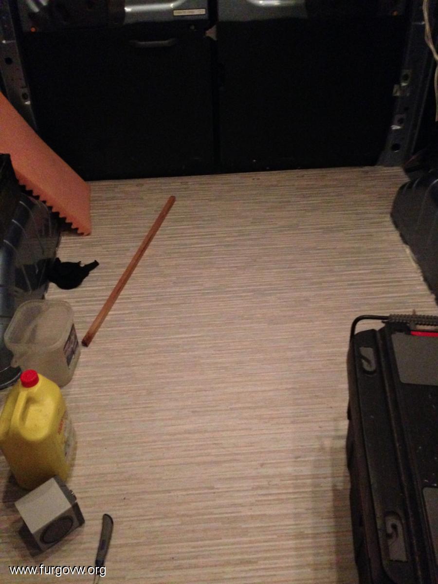

Ahora lo veréis con el sintasol ya pegado, lo siento pero con las manos llenas de ese pegamento asqueroso no me atreví ni siquiera a sacar la cámara. No hay fotos del proceso de pegado y recorte, pero no tiene ningún misterio. Se comienza desde alante con todo enrrollado y vamos aplicando pegamento al suelo por capas y desenrrollando sintasol como si pusieramos una alfombra, alisamos y comprimimos un poco con un trozo de madera y otra capa. Así hasta llegar al final, los contornos de los pasos de rueda hay que ir recrotándolos a medida que vamos llegando a ellos.
Otra toma.

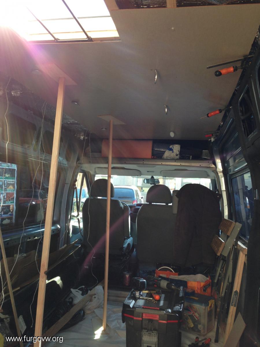

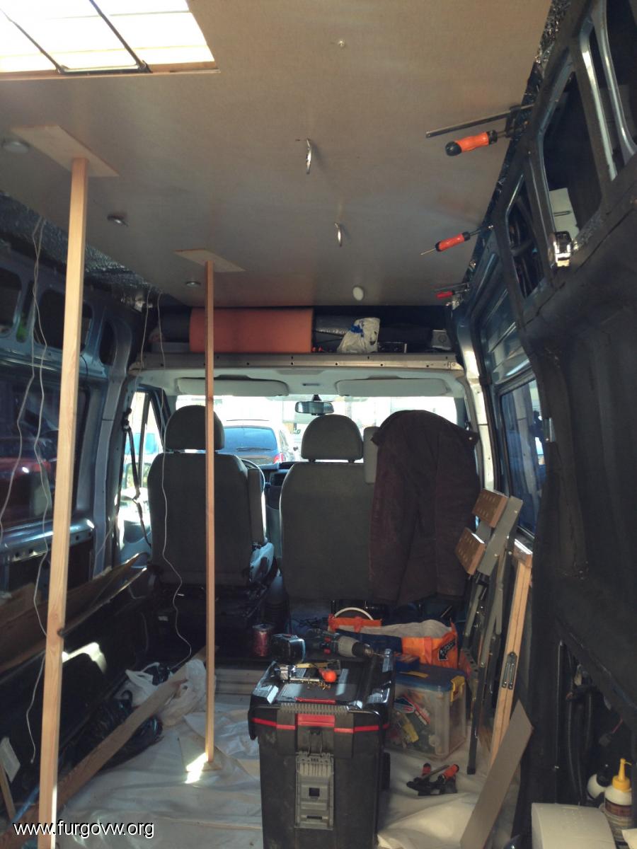

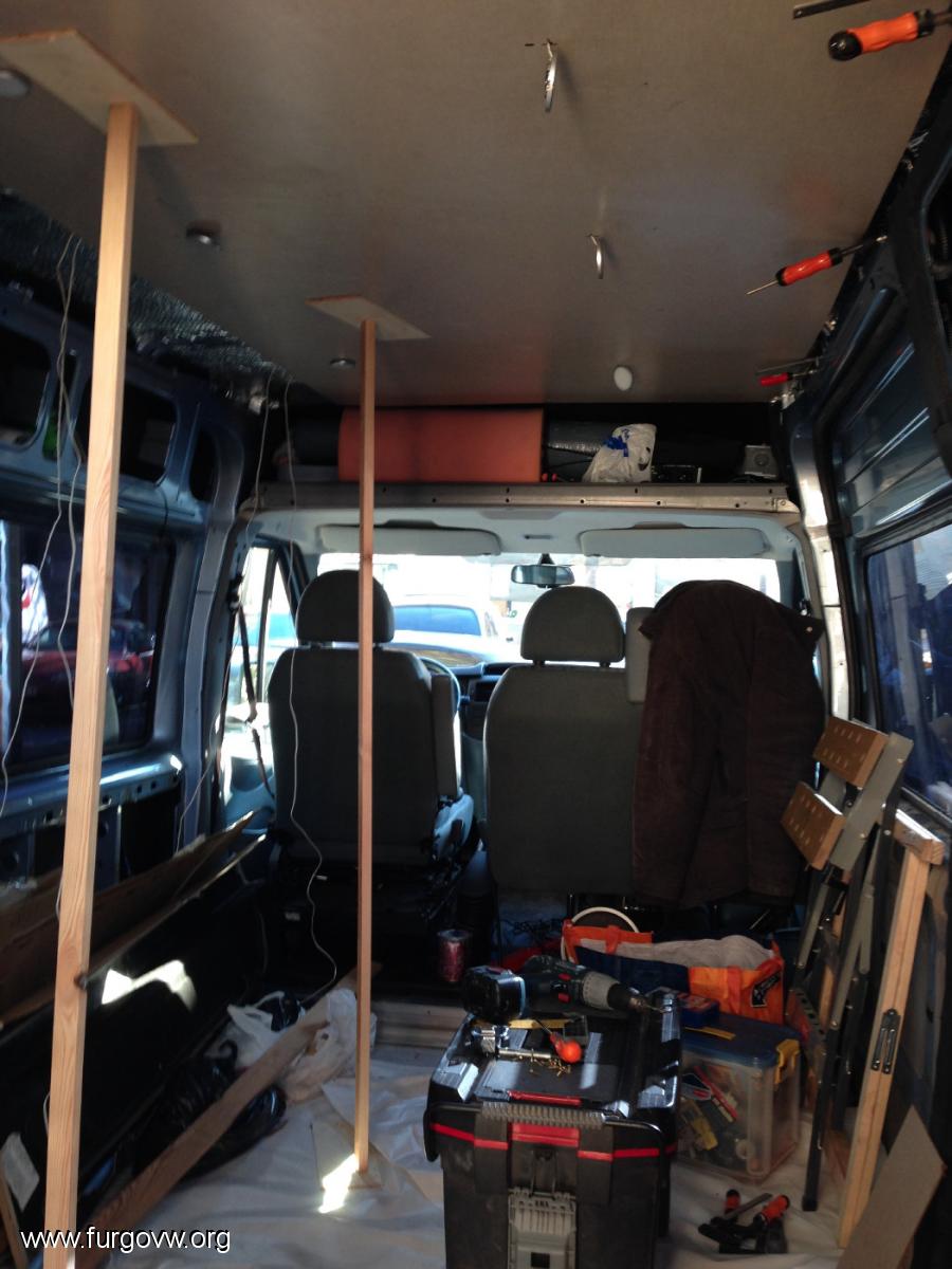

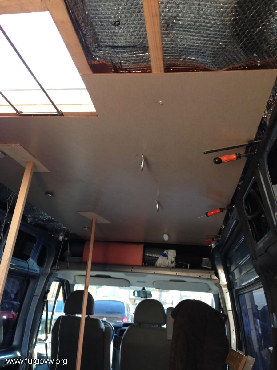

Y una vez terminado el suelo....pues vamos con el techo. Como veis es el mismo tipo de tablero que en los panelados, pero un poquito mas claro, así no dará sensación de ser una caja.  En este punto ya tenemos taladrados los focos led de Ikea y los cableados pasados al lateral izquierdo.
Nos tenemos que ayudar con unos puntales y unos gatos, si no es imposible manejarlo.
Ya lo tenemos dominado ;D
Otra mas.
Aqui acabamos la parte suelo + techo.
