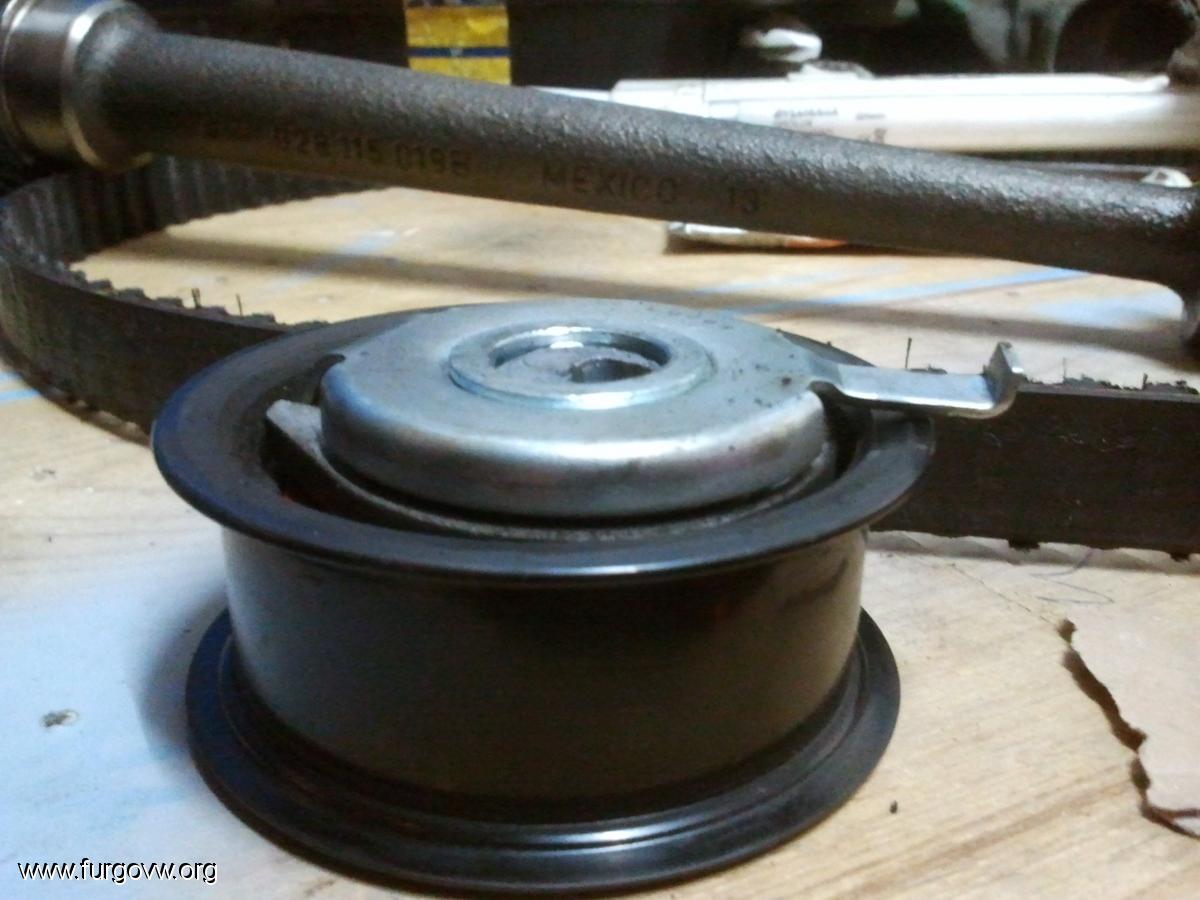

yo pienso que el problema es que se ha montado mal el tensor. la pestaña no ha encajado en su sitio y por eso deforma la correa . kit nuevo y asegurate de que es el correcto para ese motor pues hay dos modelos de tensores. fijate de que el tornillo que lleva el tensoeste toda su rosca en el bloque motor y con fija tornillo para que no se afloje cuando manipulamos el tensor y su tuerca . asegurate de que la uñeta quede bien en su sitio y el tensor bien pegado al bloque.

Soy de la misma opinión. Salvo que la carcasa de la bomba de inyección no asiente plana, el problema viene del tensor seguro...
Cuando tengas el kit desmontado, limpia muy bien el plano donde asienta el rodillo y comprueba que el rebaje para la uñeta quede bien limpio.
El problema en si radica en las variantes de distribución que haya para este motor, si hay dos o más variantes de rodillos y correas, puede darse el caso de no haber montado el correcto... Lo digo por el tipo de rodillo en si....

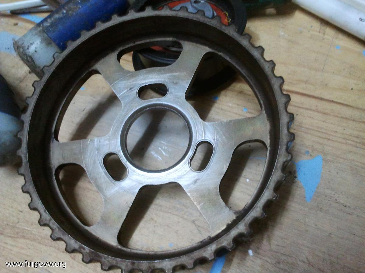

Mañana pido consejo a la rectificadora, intentare averiguar el juego de la polea de l arbol intermedio y si puedo cambiar tapa portareten, reten y arbol. Pedire la distribucion y habiendo quitado la polea de la bomba gasoil, limpiare todo bien. Si no aprecio juego en la bomba montare con cuidado el tensor y me asegurare que todo esta bien. Juraria que la pestaña la monte bien, este motor solo lo he tocado yo. A ver si lo soluciono pronto que esta situacion me desespera leches!!!!!

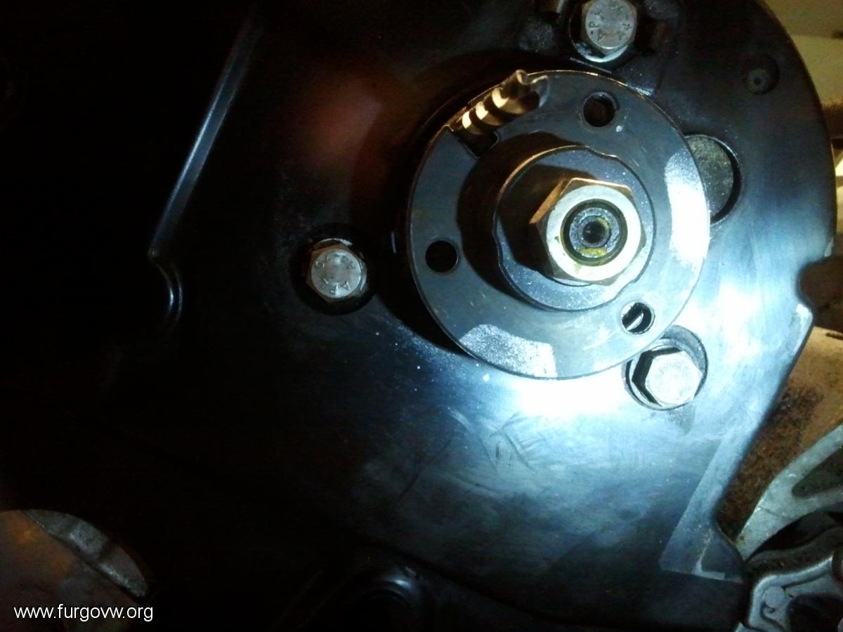

Como el perro ya duerme y me estaba comiendo la cabeza......me he liado a hacer fotos al tensor. Diria que al no haber marcas, estar la lengueta bien y asentar bien este, que estaba bien montado. Con una escuadra he mirado otra vez el esparrago de fijacion y esta bien a escuadra. He puesto el tensor mal y se hubiese visto a simple vista. El cojinete no hace ruido ni hay holguras.

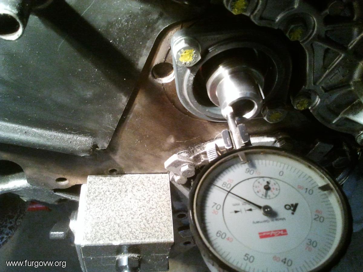

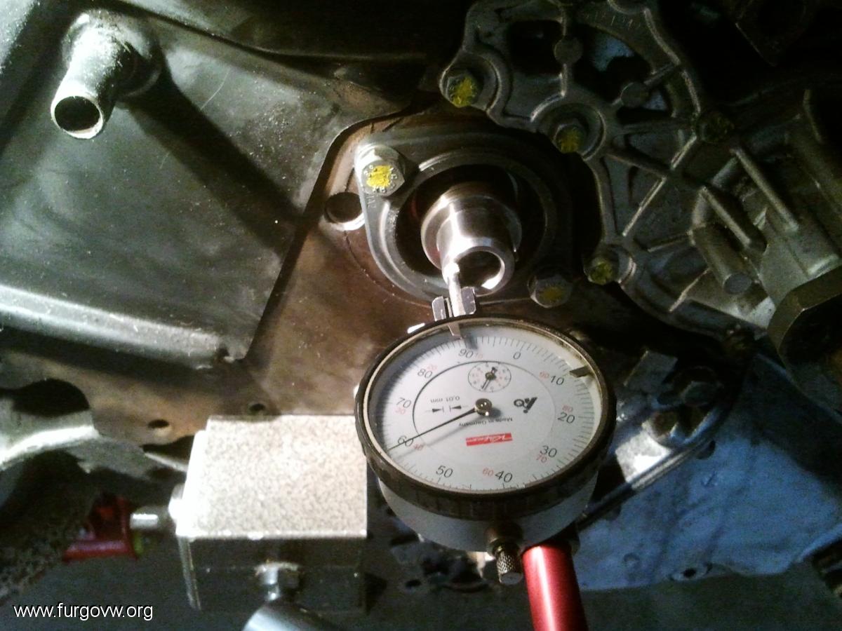

Gracias por el ofrecimiento thc, aun tengo que mirar si es cosa del eje o de la polea. Me han dicho que si tengo holgura axial se puede planear la tapa portareten, restando la diferencia. El maximo segun manual es de 0,25 maximo, y por lo que he visto la mia es bastante mas. Asi que aun no siendo el origen del fallo lo dejare bien. Me costo 500 leurios rectificar la bomba y prefiero que el bombero me asegure que esta bien el eje.

Mire segub el metodo de alcasa y no vi juego en el arbol de levas, asi que de momento lo descarto, pero nunca se sabe. El bombero me ha dicho que las bonbas tienen juego axial, poco pero algo. He mirado el juego axial del arbol intermedio, segun manual hasta 0,25 mm aguanta. Tengo 0,17, asi que aun me queda un poco para repararlo,  ;D

lopeixet
Pregunta tonta, he girado el motor cob la carraca y he visto quw el tensor, por la parte exterior se mueve. Me he fijado que la parte central esta fija y la exterior se mueve, lo he visto pir las muescas. Al terminar las vueltas de rigor y volver a comprobar el calado, las muecas del tensor siempre coinciden. La pregunta es, esto es normal??? Me he quedado helado.. ??? ???
