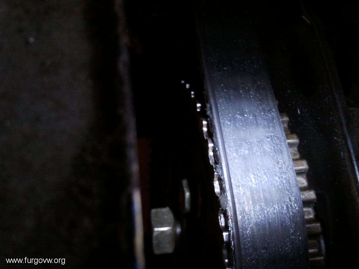

Hace dias que miraba el motor 1y y veia como polvo negro. Puesto en faena empiezo a desmontar, pensando que es ta correa que toca la tapa de proteccion y la funde. Cual es mi sorpresa al ver que es la propia correa la que esta desgastandosede un lateral, debido al alineamiento con el tensor.

Hola, a simple vista no se vé centrada de hecho se vé gastada por el roce con los dientes del extremo...la verdad no sé pero no te aconsejo que la muevas, a mí se me partió y el motor al desguace. A ver si alguien te puede ayudar.

Si, las fotos son una castaña  ;D, la correa esta comida por la parte exterior, se la cone el labio del tensor. De momento la tengo en quirofano, hasta que no lo toque no se mueve.

Gracias luis, si viese la correa bien lo intentaria, pero voy a tener que desmontar igualmente, voy a cambiar correa y tensor. La correa tiene 2 mm comidos por la parte exterior, se la ha comido el labio exterior del tensor. Una vez desmontado y viendo la correa puesta, intentare averiguar porque esta en esa posicion. Espero que el tensor este jodido, porque ino creo que la broma me va a salir cara, contando que la bomba estaba perfecta  :-[ :-[

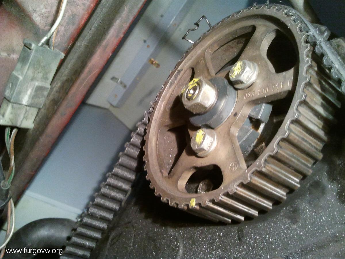

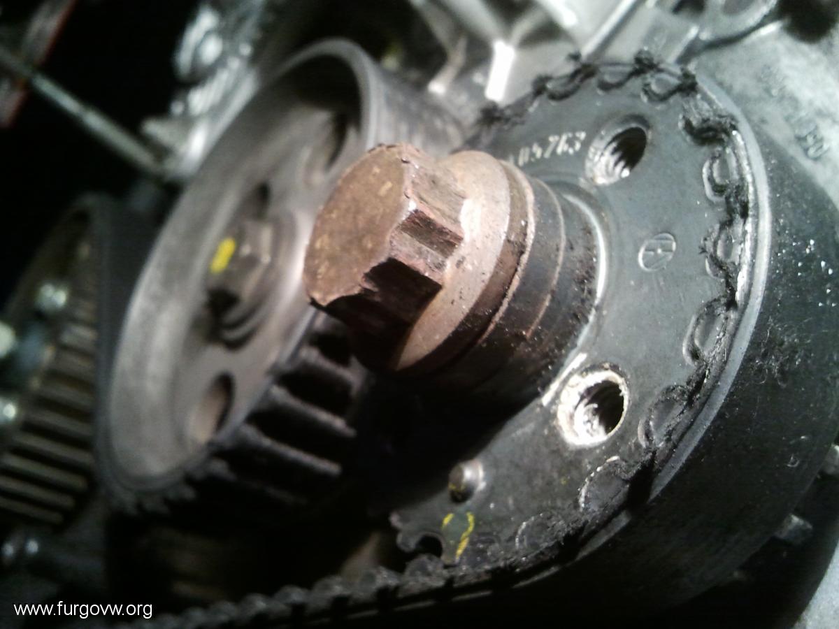

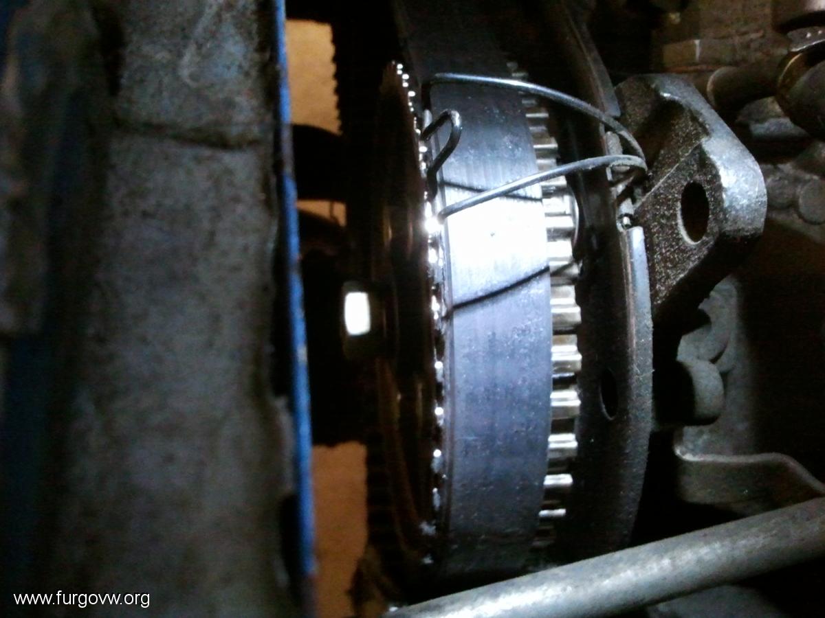

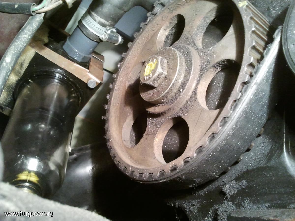

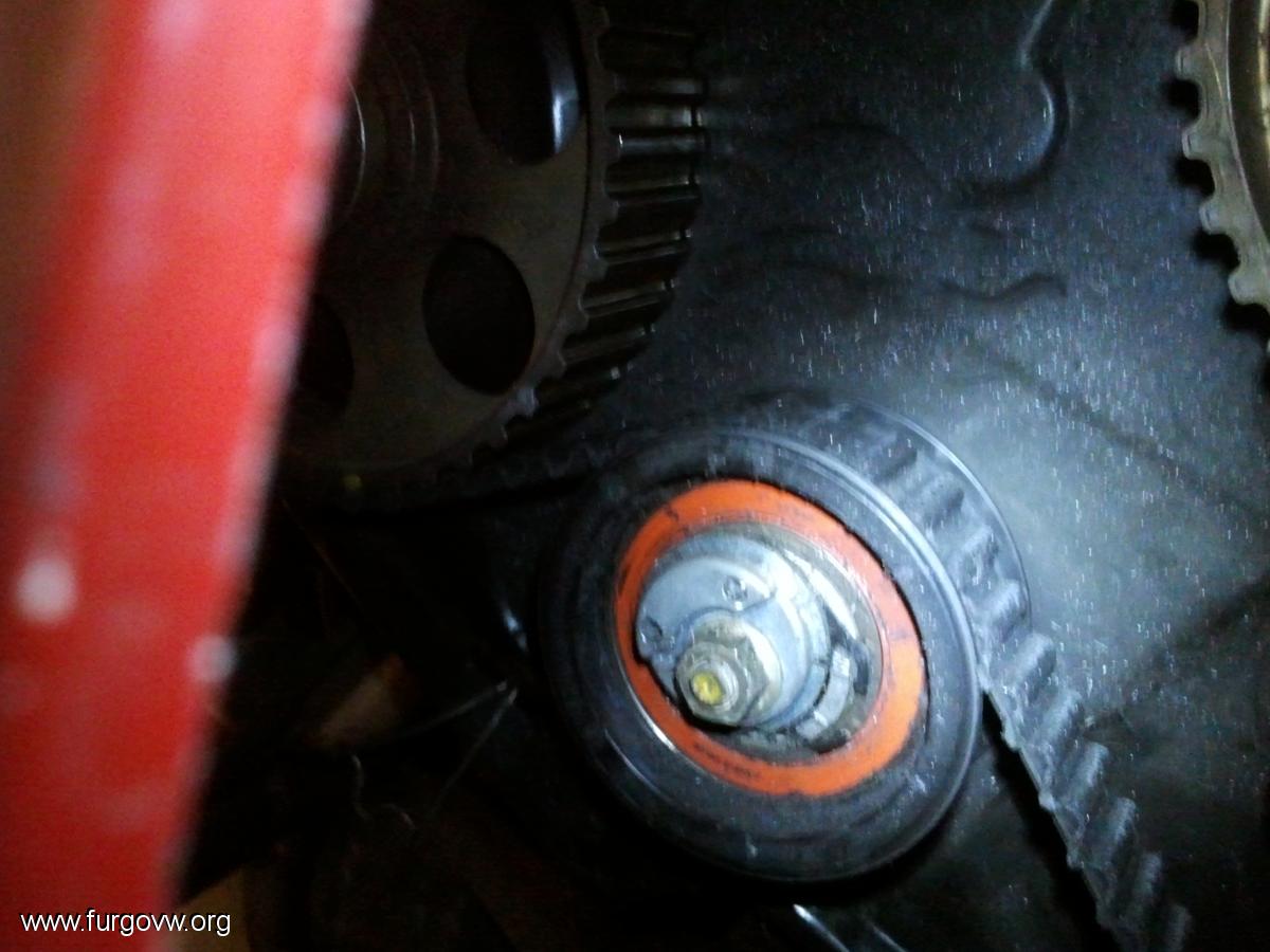

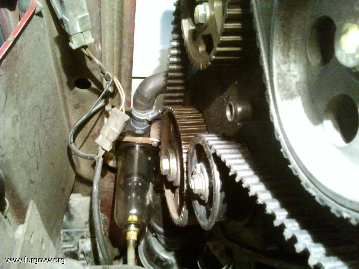

Bueno, he desmontado todas las tapas, quitado el tubo de escape para trabajar mejor, polea del cigueñal y polea bomba del agua. Despues de quitar toda la suciedad que habia generado la correa se ve un poco mejor. He hecho fotos de los diferentes puntos de la correa. Le he dado varias vueltas con la carraca al cigueñal para ver donde se quedaba la correa sin la polea de servicio. A simple vista al no tener la polea que sujetaba en la parte del cigueñal ha salido 1 mm mas que antes. Todas las demas partes, polea bomba gasoil+polea arbol de levas han quedado arras. Como bien dices Alcasa, el tensor de la distribucion tiene los dos labios de unos 3 mm que impiden que la correa se salga, a no ser creo yo, que la correa no estuviese suficientemente tensada y esta se montase encima del labio exterior del tensor. Lo que esta claro es que debido a algun elemento desplaza la correa y el tensor se pega un atracon de correa, sin aliñar...Me lo tomo a broma porque no se ha partido aun, sino os aseguro que tendria ganas de pegarle fuego al bicho.
Correa en el piñon del cigueñal
Correa en la polea de la bomba de gasoil
Correa en la polea del arbol de levas
Vision general de las poleas con la polea del arbol de la bomba de aceite.

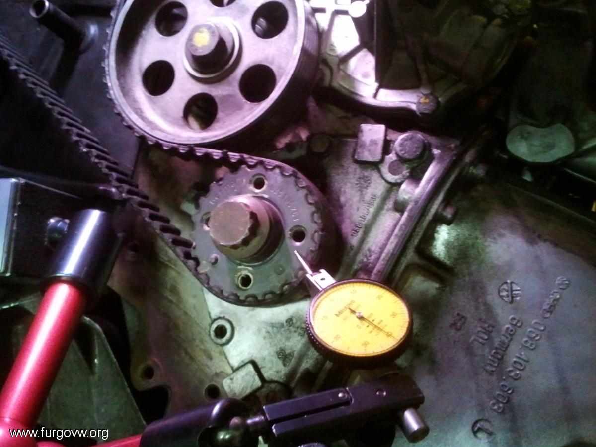

Mañana me dejan un comparador e intentare dar vueltas al cigueñal y mirar si alguna polea va por libre. La segunda opcion, aunque prefiero ser dos personas, es como dice Alcasa arrancar la furgo y con un destornillador mirar si se alabea alguna. Al haber quitado la polea de servicio en el cigueñal me da rollo tener la furgo arrancada, es la parte que mas se ha movido girando el cigueñal. Si aun asi no lo veo muy claro, tocara calzar la distribucion  y mirar si la bomba de gasoil, polea del arbol de la bomba de aceite o el tensor tienen juego. Despues de todo esto si no lo veo claro, me puedo pegar un tiro.

En mi opinión, me inclino a pensar que el causante del deterioro de la correa pueda ser el tensor, fíjate que la correa está comida por la parte plana, no por el dentado, ésa parte plana comida es la que toca con el carril exterior del tensor, igual ese tensor no es el adecuado para este motor, no sé, es una posibilidad

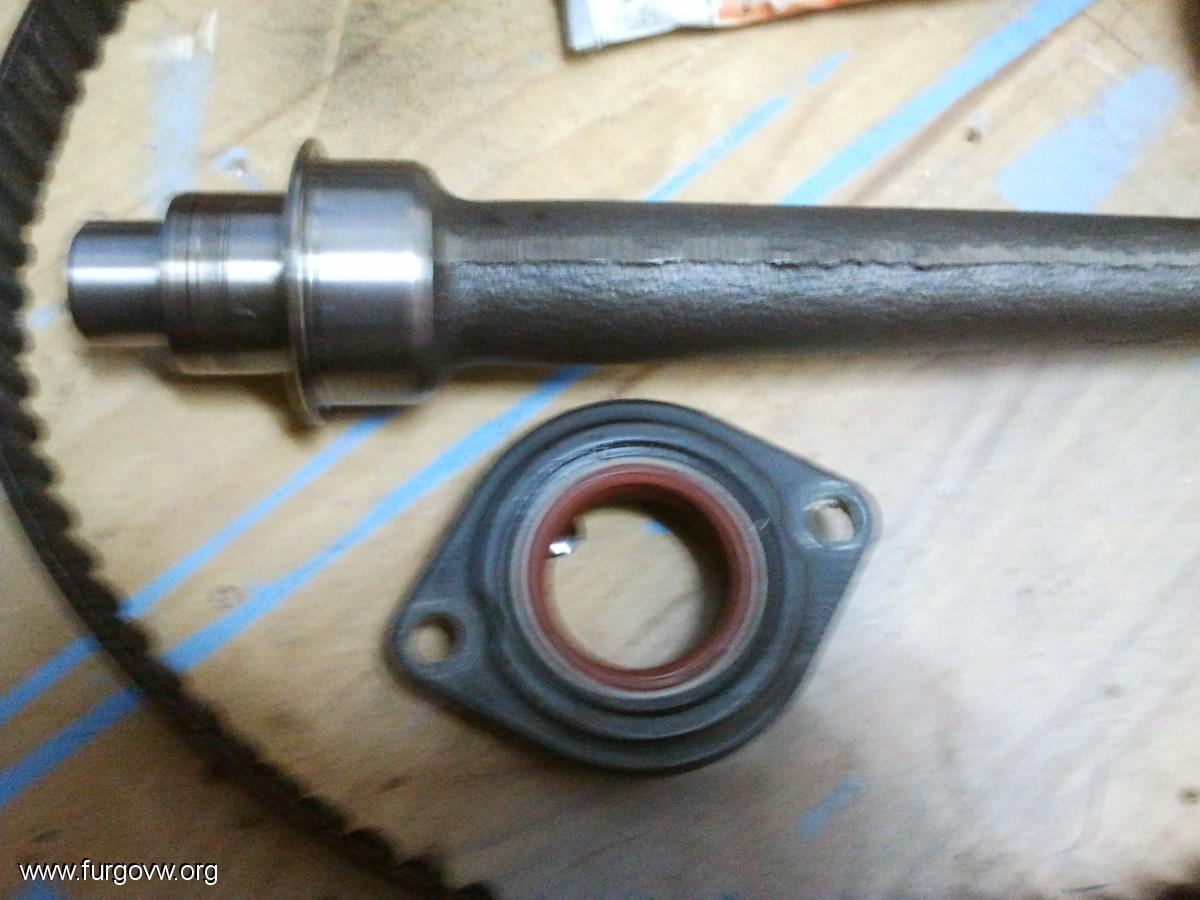

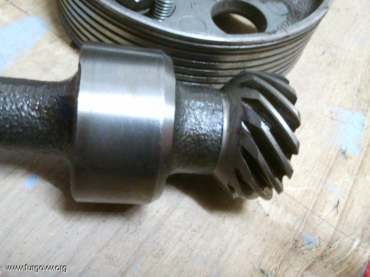

Bueno, la buena noticia es que no le he pegado fuego  .loco2 .loco2. He comprobado con un comparador el eje del cigueñal y esta perfecto,varia 0,02 mm. He ido a ver al vecino mecanico, estuvo años en la seat y no le habia pasado nunca.  Me ha dicho que si pecaban del eje de la bomba de aceite, tenia juego axial, de dentro a fuera. Lo he comprobado y efectivamente se mueve 1 mm , asi que me he liado a desmontar para ver la causa. Me he quedado igual, la verdad. Lo que hace de tope es la tapa que se ve, y esta se ve bien. Mirare en el manual a ver si pone tolerancias y a malas lo cambio, aunque no estoy muy deacuerdo con que venga de ahi. He mirado como dijo alcasa con un destornillador y el motor en marcha, y la polea que parece que hace mas el tonto es la de la bomba de gasoil. Con un regle y el motor parado parece que no encaren del todo bien las aristas del mismo con las poleas, por muy poco. Asi que despues de bajar el motor para sacar el put... eje de la bomba aceite, y comprobar que igual no es de ahi, estoy bastante decepcionado. Bajar el motor para cambiar el eje es un toston de narices. Cuando haya solucionado el tema del eje, voy a mirar de quitar la bomba y que el bombero que la reparo me diga si tiene la polea doblada o es el eje de la misma que esta mal. Lo que no entiendo es como ha aguantado tantos quilometros bien y de pronto se jode. Montariais vosotros la distribucion nueva y probariais antes de nada con una distribucion nueva??? A simple vista el tensor no tiene holguras ninguna, esta perfecto. Probar con una distribucion nueva y ver si se desplaza, y a malas desmonto la bomba y se la llevo al bombero, esa es la idea. Quien me mandaria a mi comprarme una t3!!! .meparto .meparto
