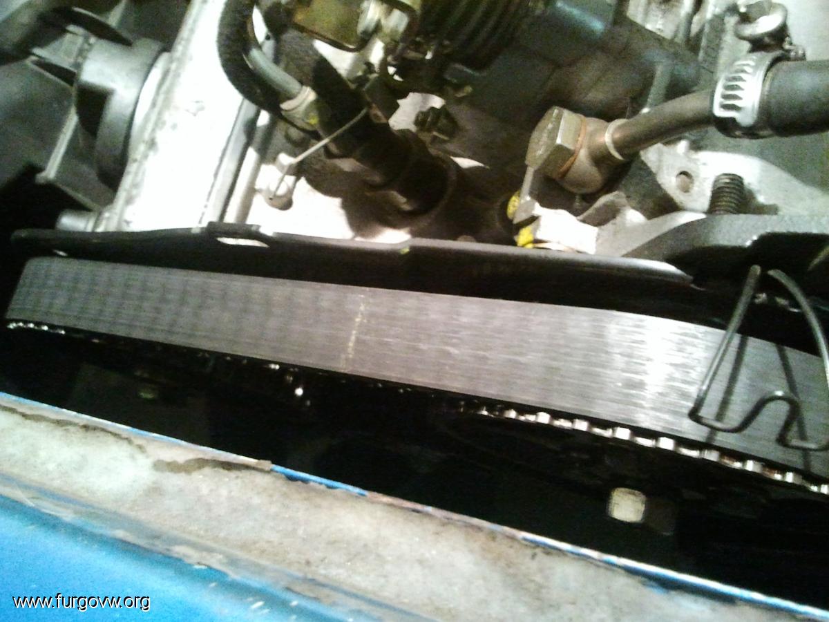

Nebur76
Hola ! Buenas
Tengo el mismo problema adjunto foto , llevo un TDI con l bomba del 1.6 TD , lleva unos 25.000km y ha ido perfecto , pero la polea de la bomba combustible , está unos 2-3 mm mas embutida con lo que escupe la correa y se ha desgastado en todos estos km , podeis darme alguna indicación ? o sugerencia?
me comentaron que si pongo la bomba del 1.9 TD , saca más la polea , es cierto ?
..................Nebur.......................
