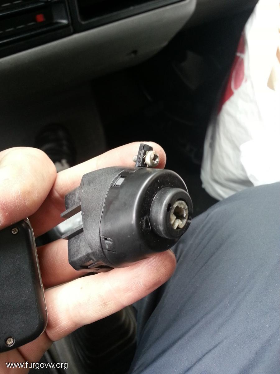

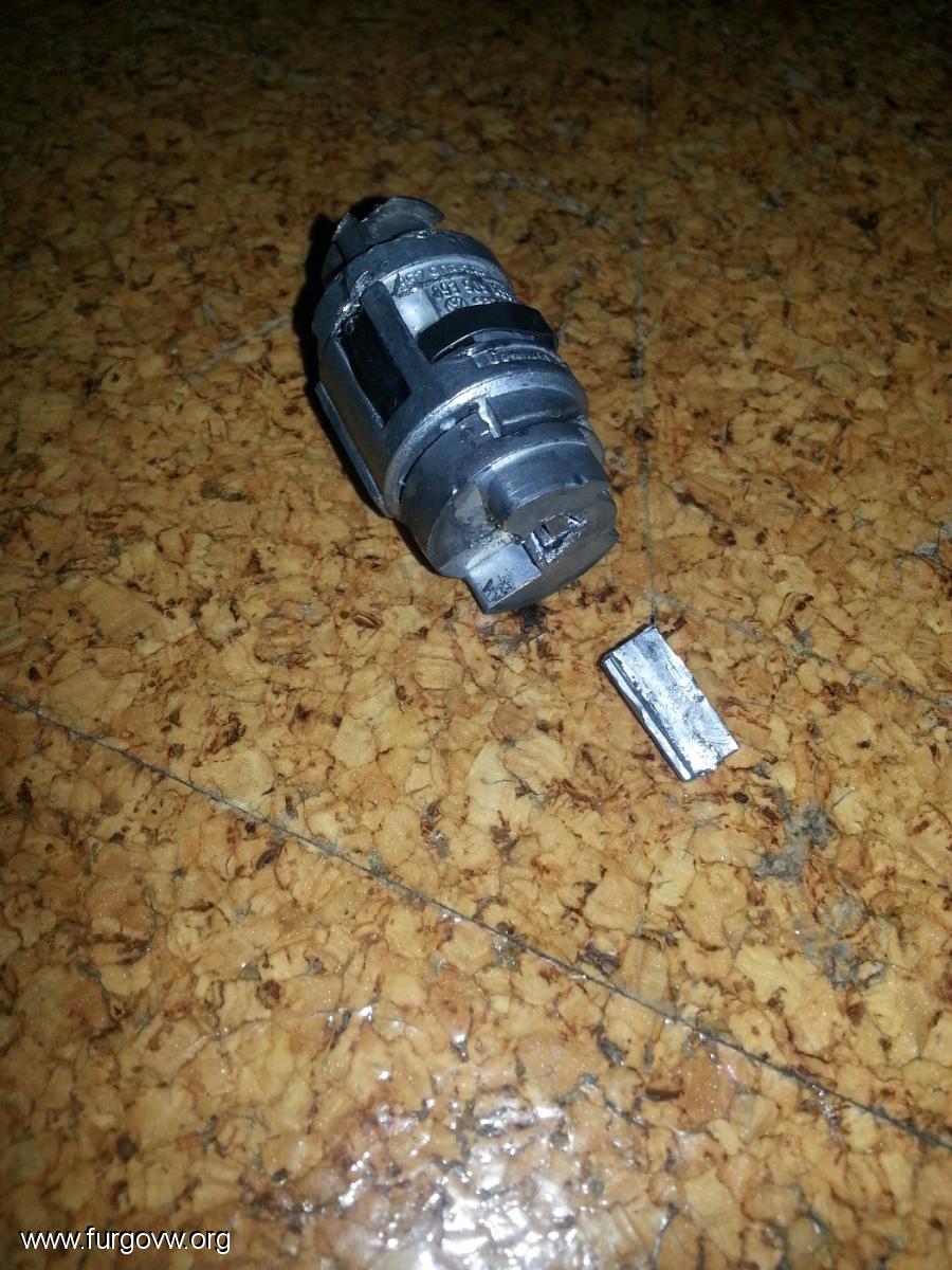

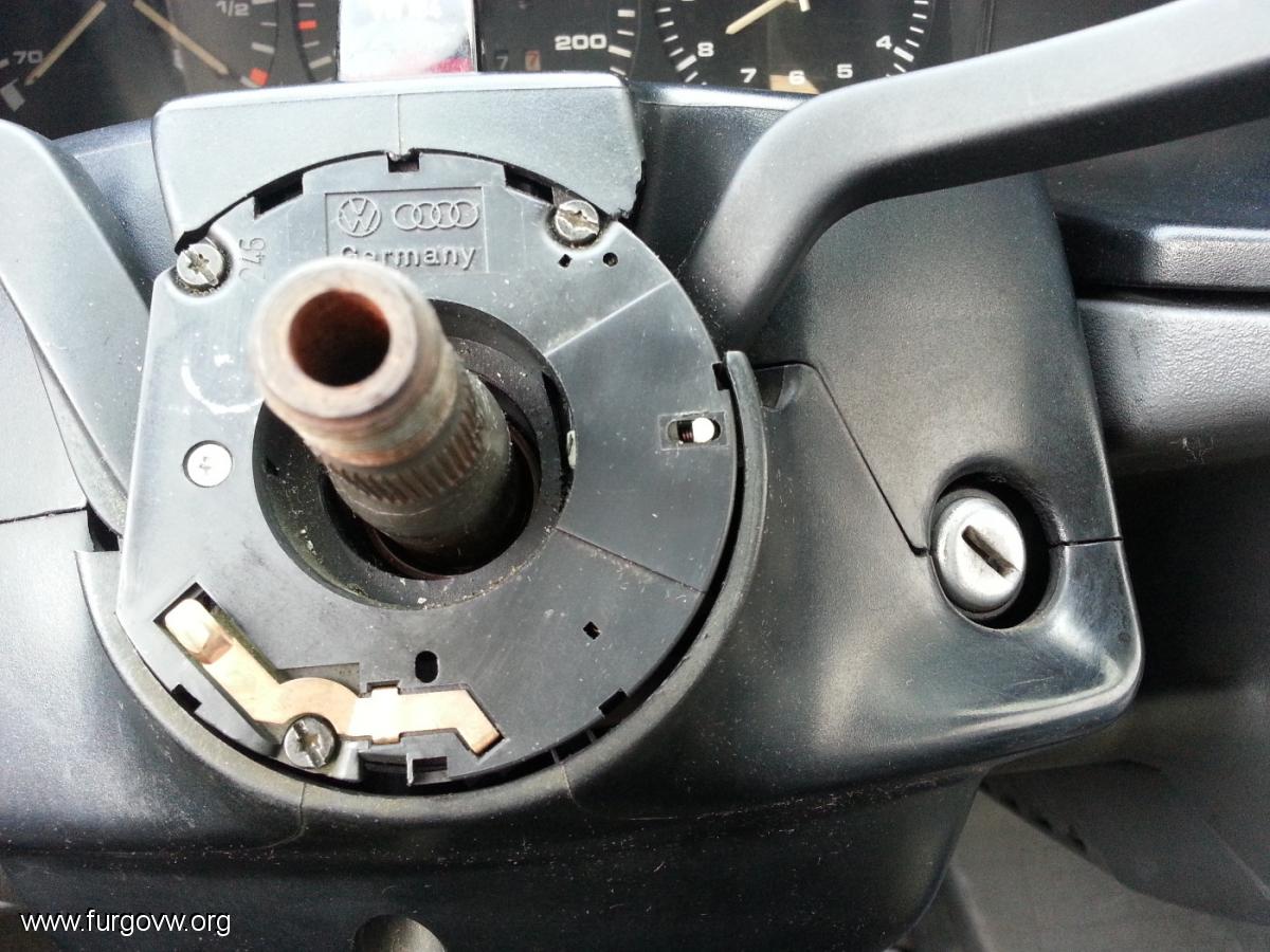

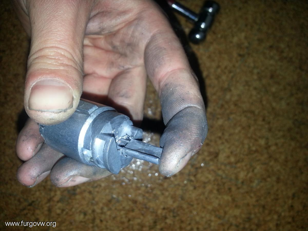

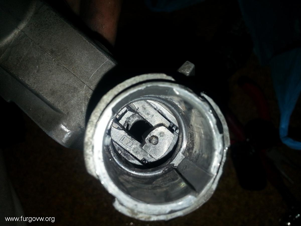

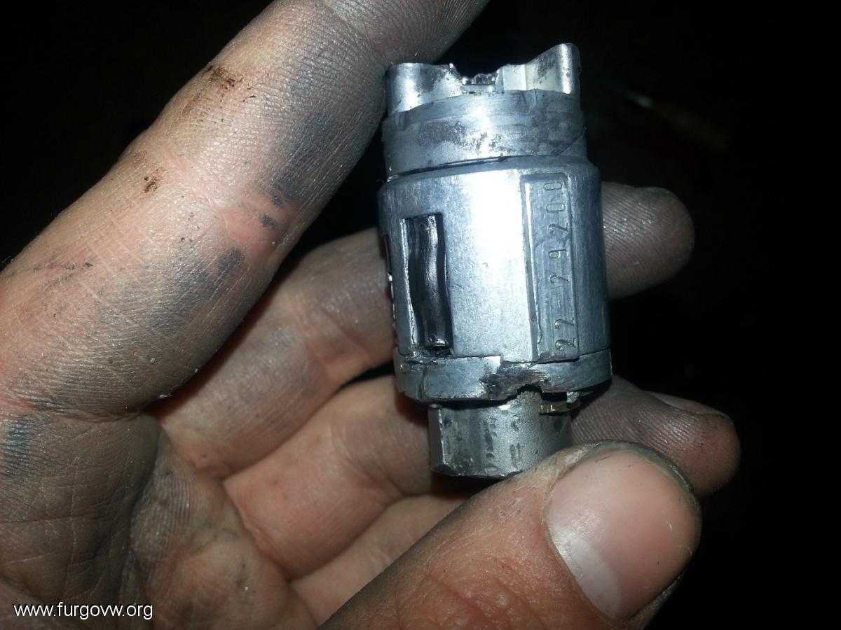

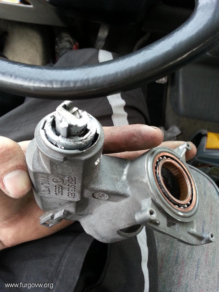

Es el p... bombin,bueno,mas bien el espadín que se mete en lo que es el interruptor,pues partió.
Ahora mismo está toda desmontada y hasta lunes como pronto no puedo ir a mirar nada.Tengo que comprar toda la pieza en el desguace,con la llave del desguace.
A ver si encuentro por internet como se desmonta BIEN todo el bombin,porque se que algun truco tiene que tener,pero no sé cual.
No pongo fotos de como está ahora porque da miedo,a parte de que ya no vale,tuve que romper casi todo para sacar el bombin fuera,pero queria sacarlo.

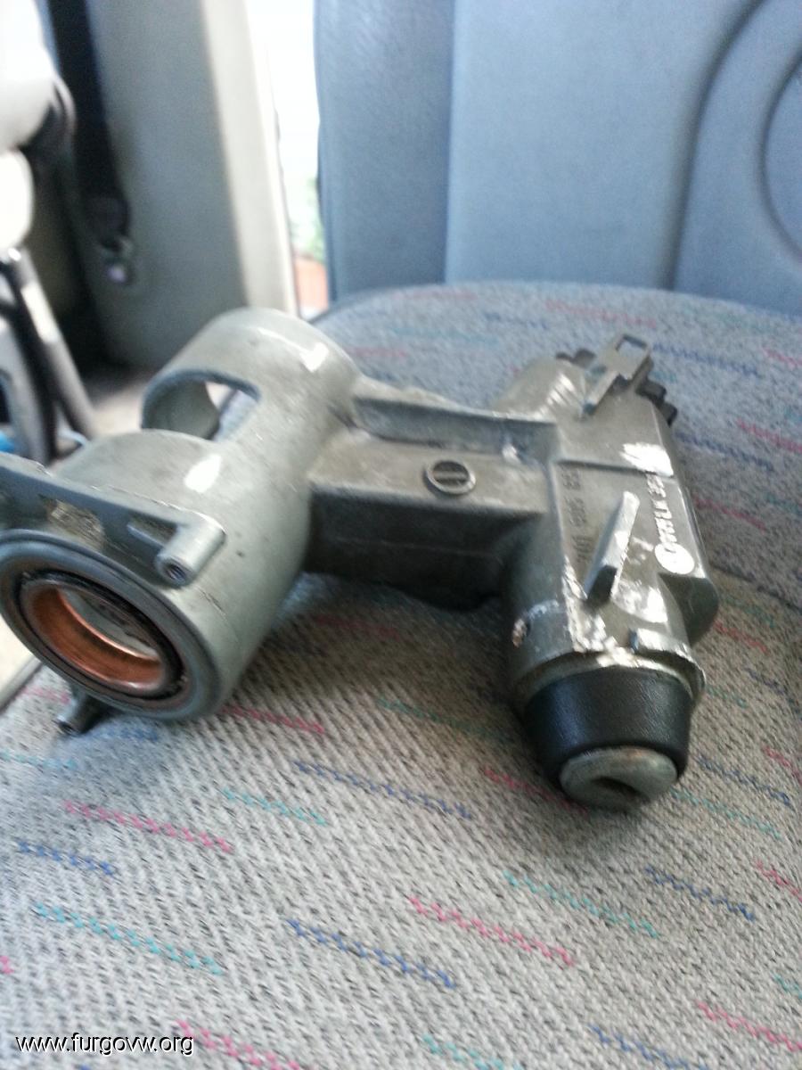

AdriUlla
Mayo 24, 2014, 18:57:57 pm #137 Ultima modificación: Mayo 25, 2014, 16:58:13 pm por AdriUlla

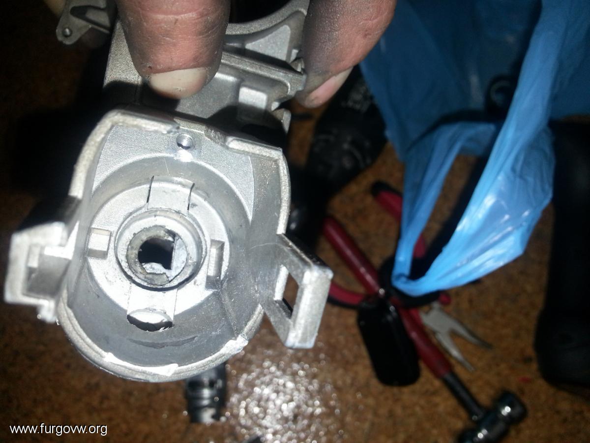

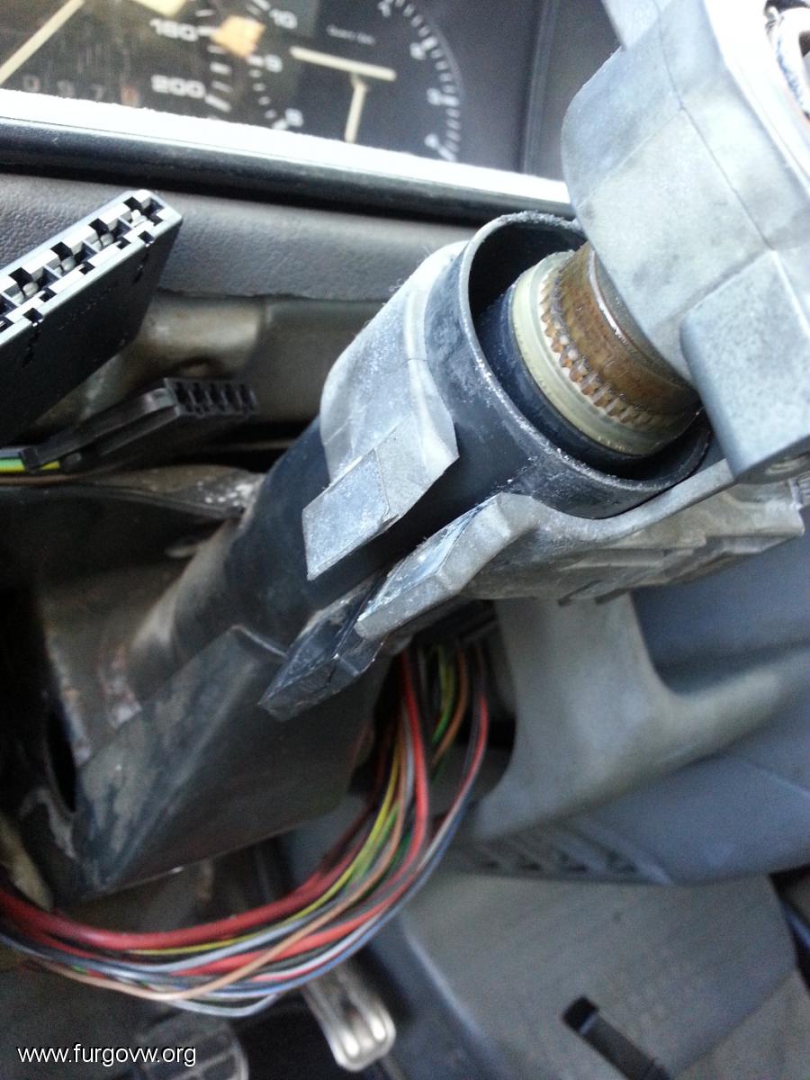

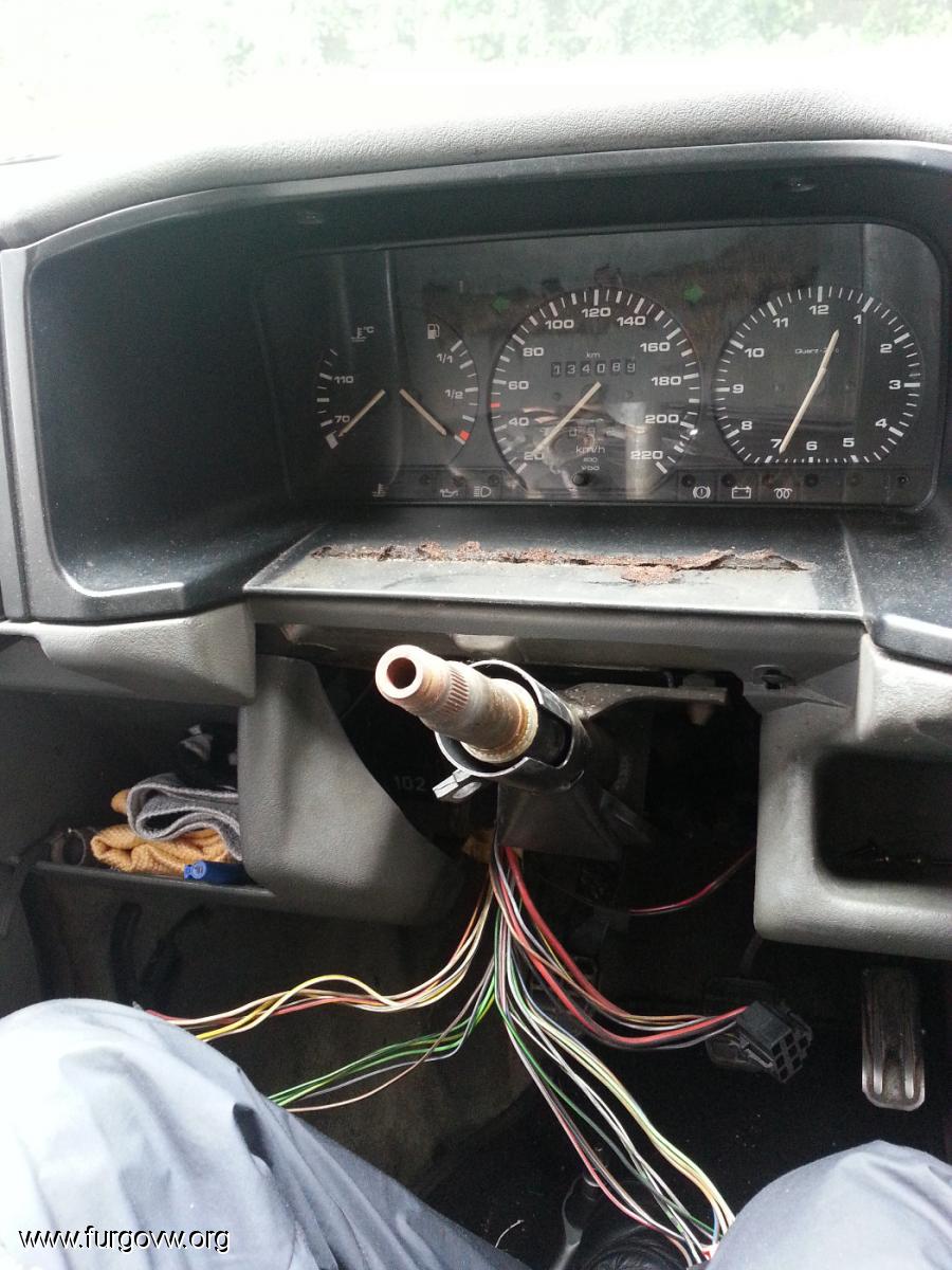

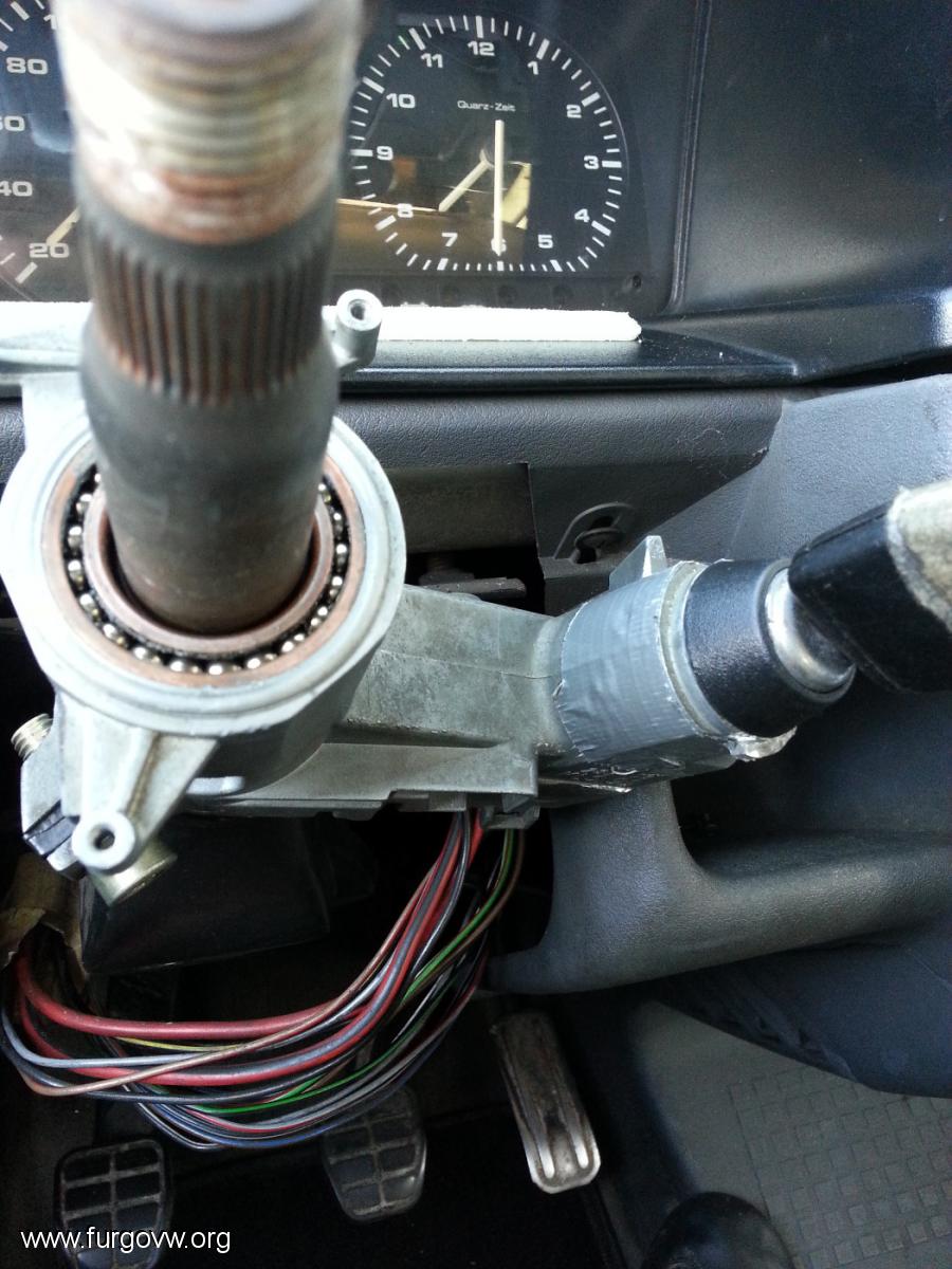

Ya di quitado el bombin entero,Como veis está destrozado de intentar desmontarlo sin saber el truco que tenia,pero nada,toca ir al desguace a por un conjunto entero a ver lo que piden.Porque tengo el cuerpo por dentro algo mallado y no sé si irá bien un bombin nuevo,entonces prefiero coger el conjunto entero con su llave y cuando sea le cambio los pitones por los de esta llave para que vaya con ella y listo.

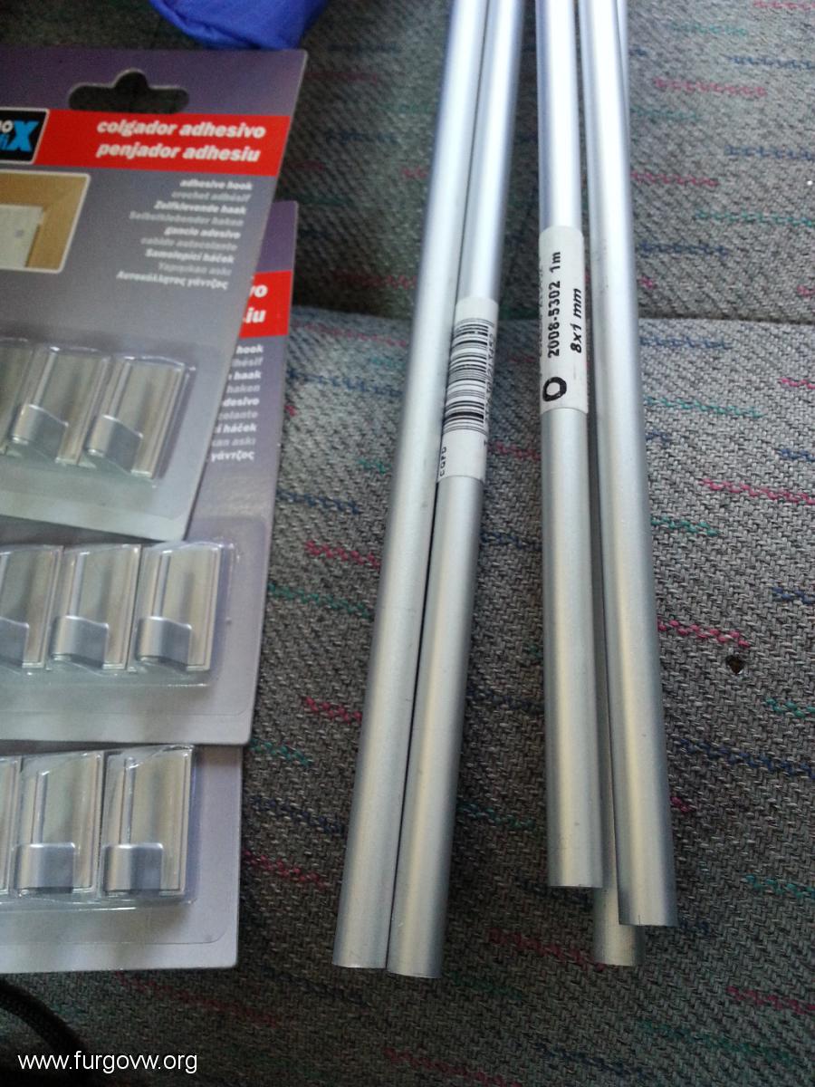

Ayer cogi en leroy lo que voy a usar para colgar las barras de las cortinas
Una de estas en cada esquina y un pequeño agujero en la barra y listo.Es lo mas simple y barato que se me ocurrió que no creo que quede mal.

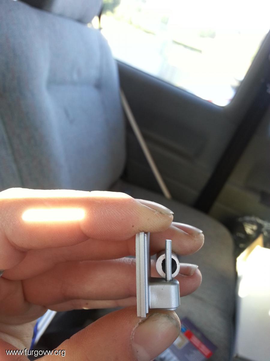

Pongo algunas fotos mas que tengo por aqui

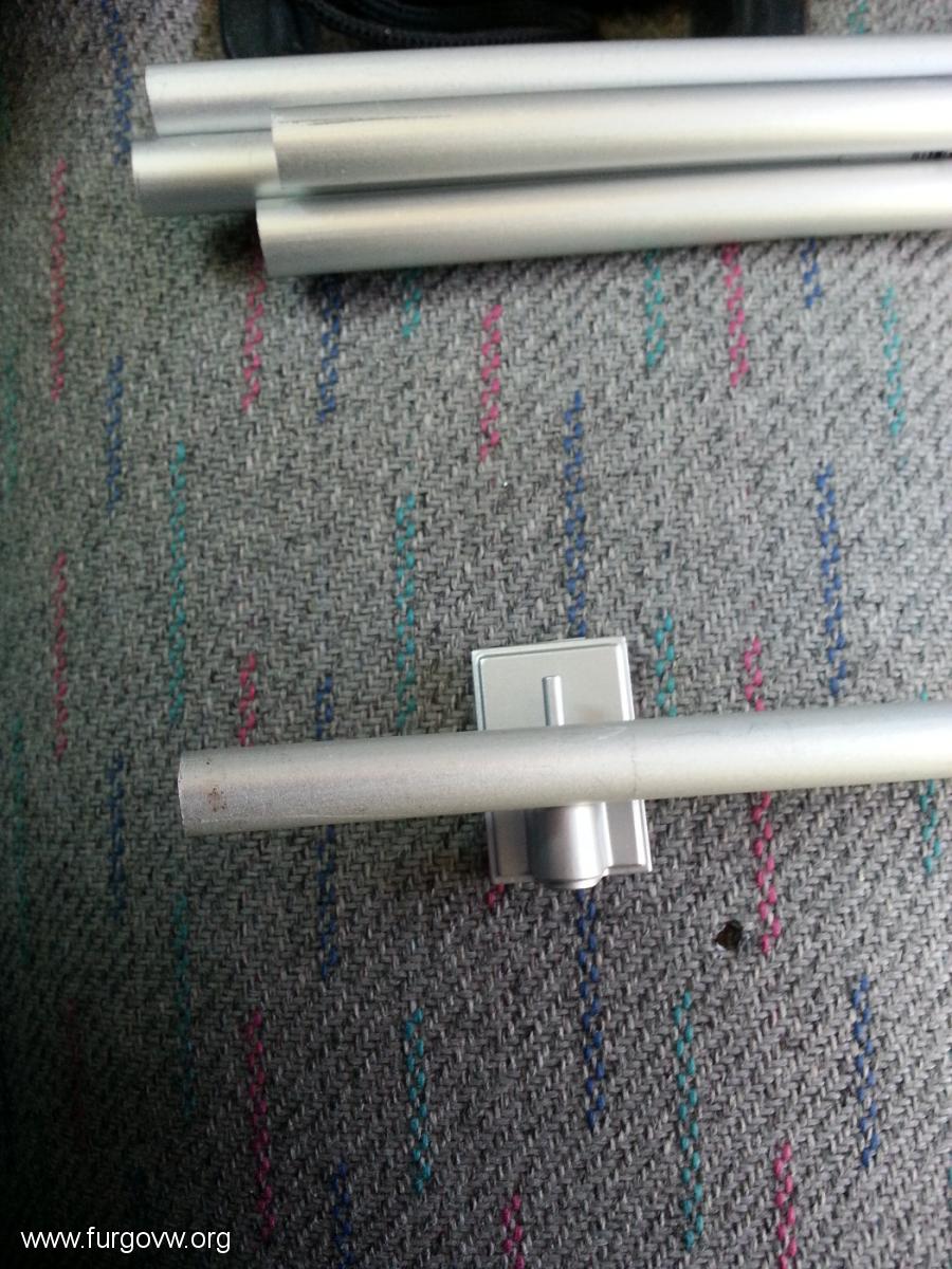

Los soportes de la cortina y la barra

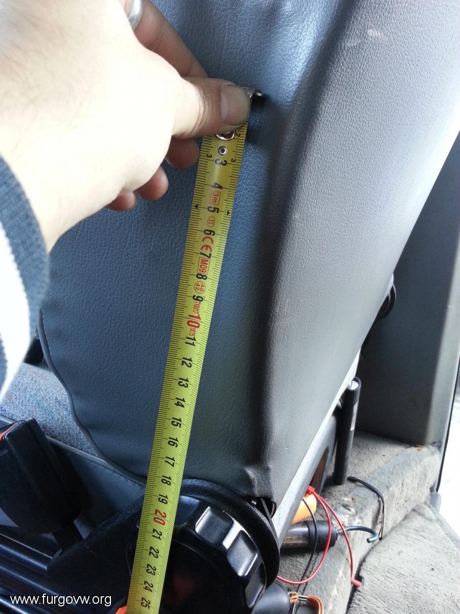

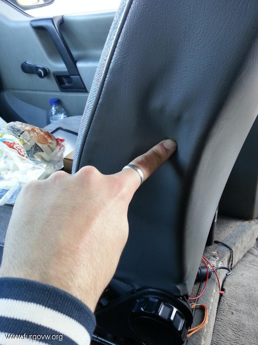

Y a ver si me podeis confirmar si en un agujero en el lateral de los asientos delanteros,a 20cm de la rueda de subir y bajar el respaldo, es donde van atornillados los reposabrazos

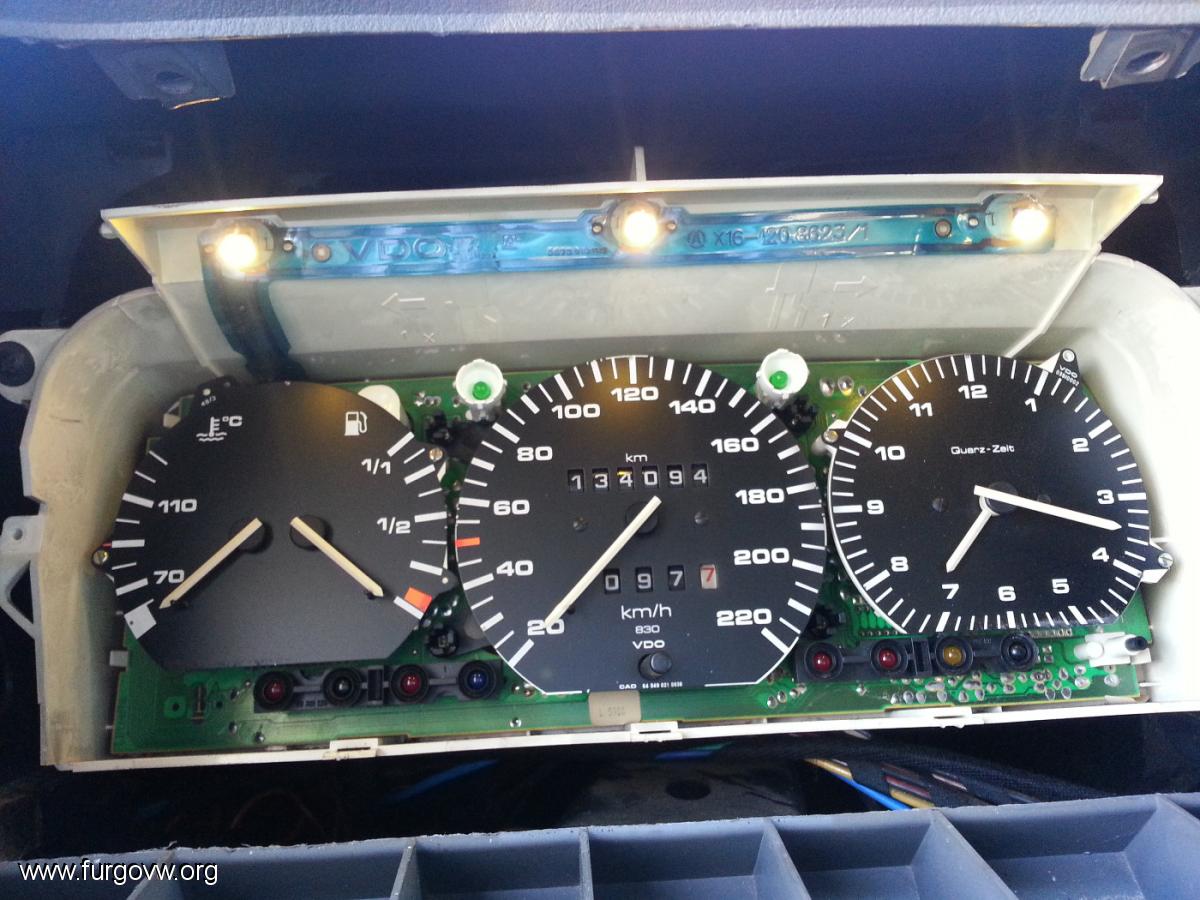

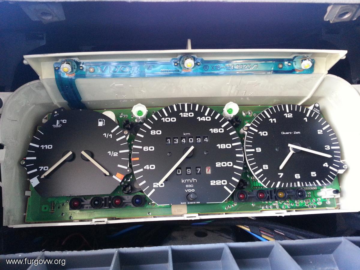

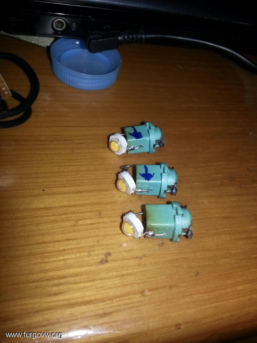

Y aprovechando que está sin volante y manetas le quite las otras dos bombillas del cuadro que empezaban a fallar mucho y puse las 3 igual.Modifiqué un poco la que ya hiciera y le puse el led mirando para abajo,que es por donde da la luz al cuadro.
Las montaré hoy, a ver que tal se ven.

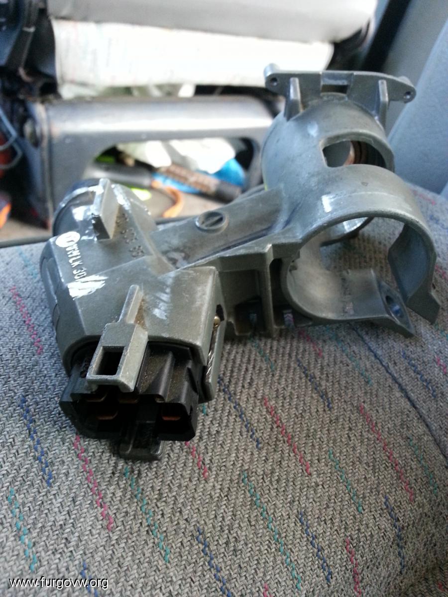

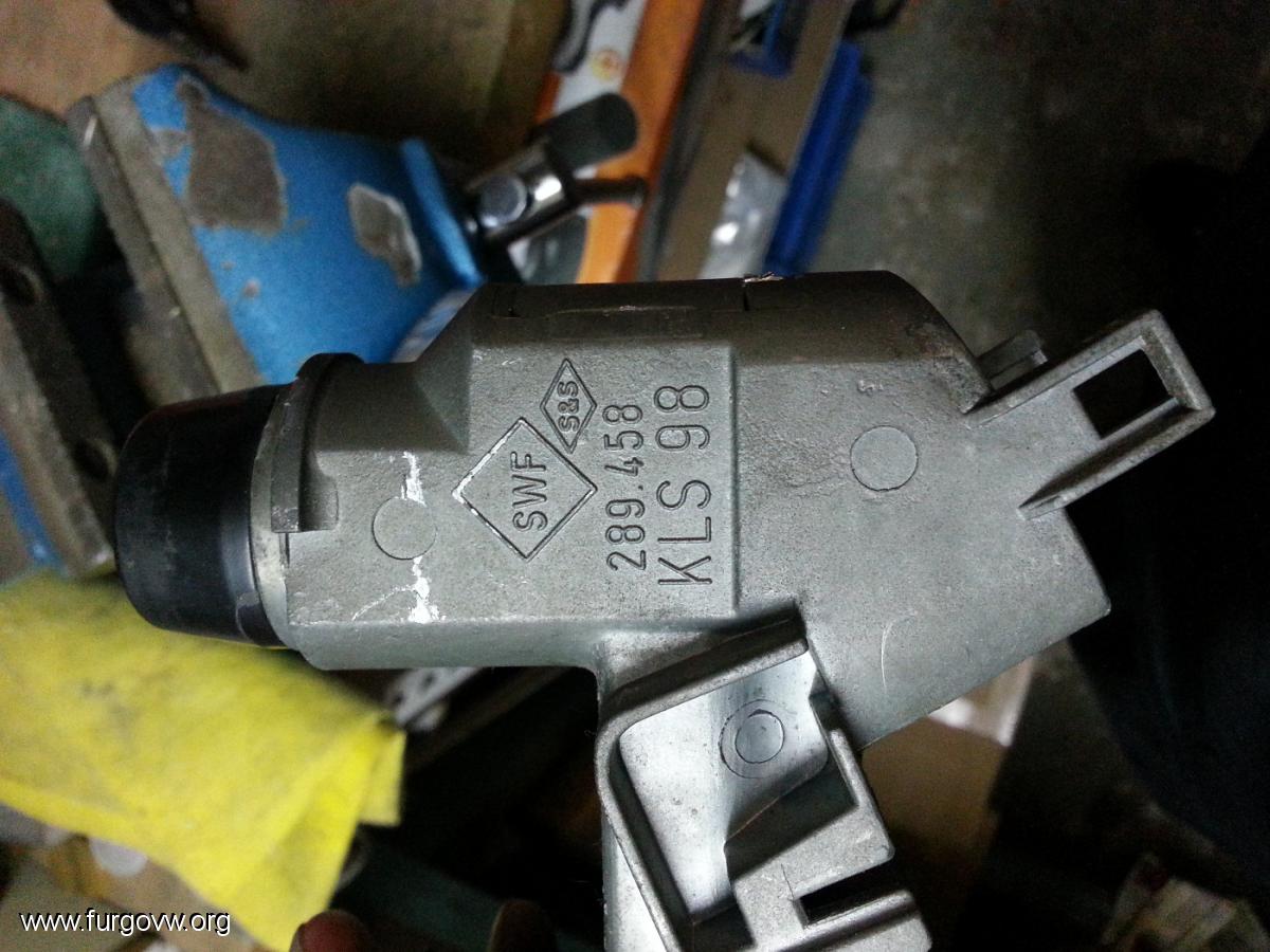

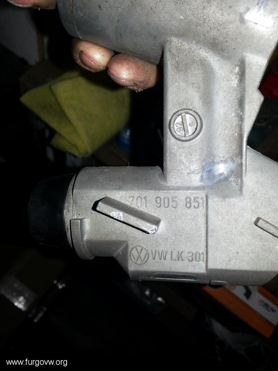

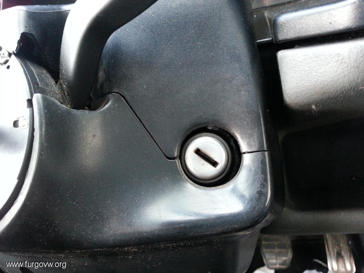

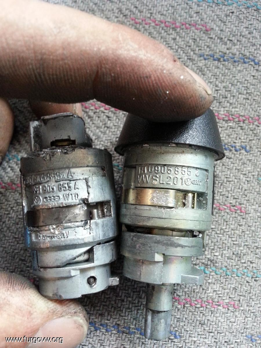

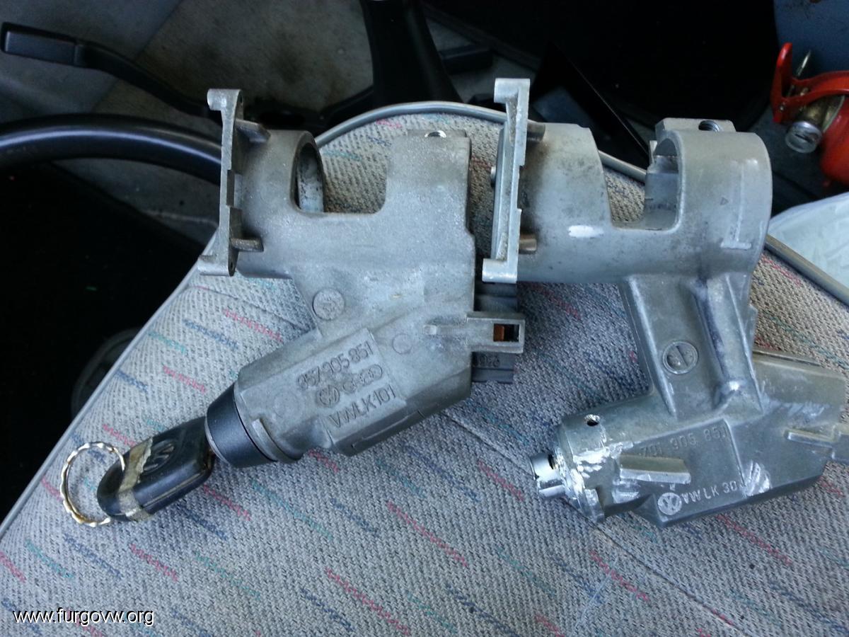

Hoy avancé bastante.Fui por el desguace que voy a menudo a cotillear un poco y cogí un antirrobo de un Golf3,y le quité el bombin para la furgo.Fotos de todo

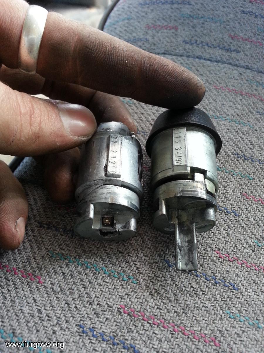

Aqui los dos,como veis no son iguales,pero si parecidos
Pero el del golf (ibiza etce tc) no valdria tan facil solo por esto

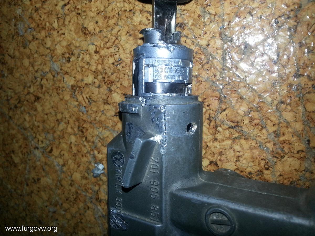

Entonces le cambié el bombin solo que aunque no son identicos,son iguales,osea vale uno para el otro,de hecho el del golf parece BASTANTE más robusto que el otro

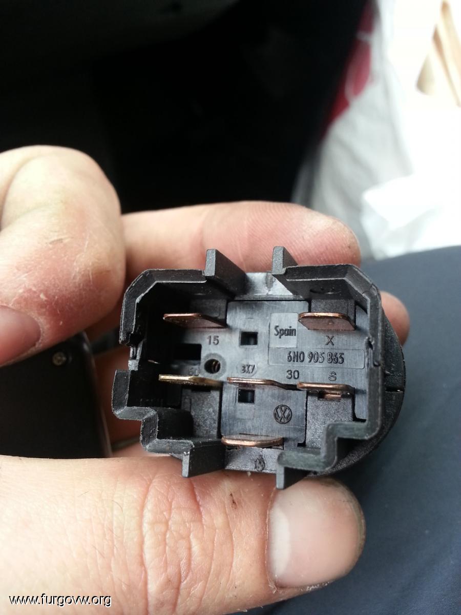

El interruptor trasero también es el del Golf,ya puestos,pues guardo el otro (y uno que me viene en camino) de repuesto
Lo unico que no queda como el de origen,pero bueno tampoco es una gran diferencia.
Y aqui el bombin viejo con el cuerpo del Golf

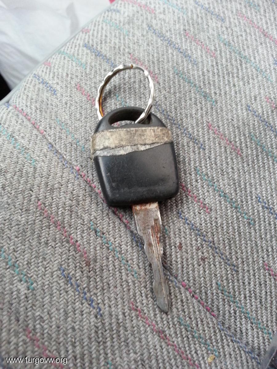

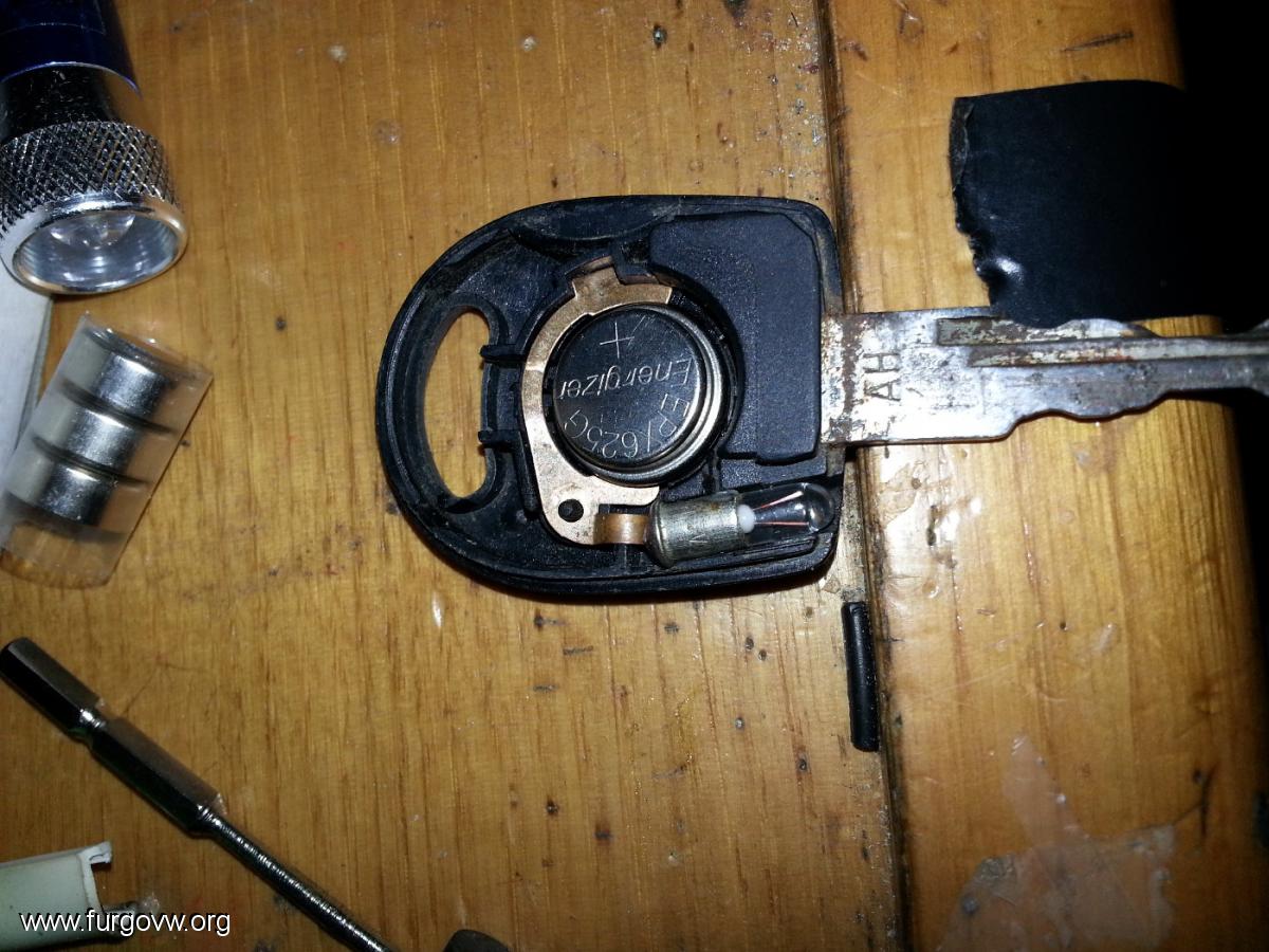

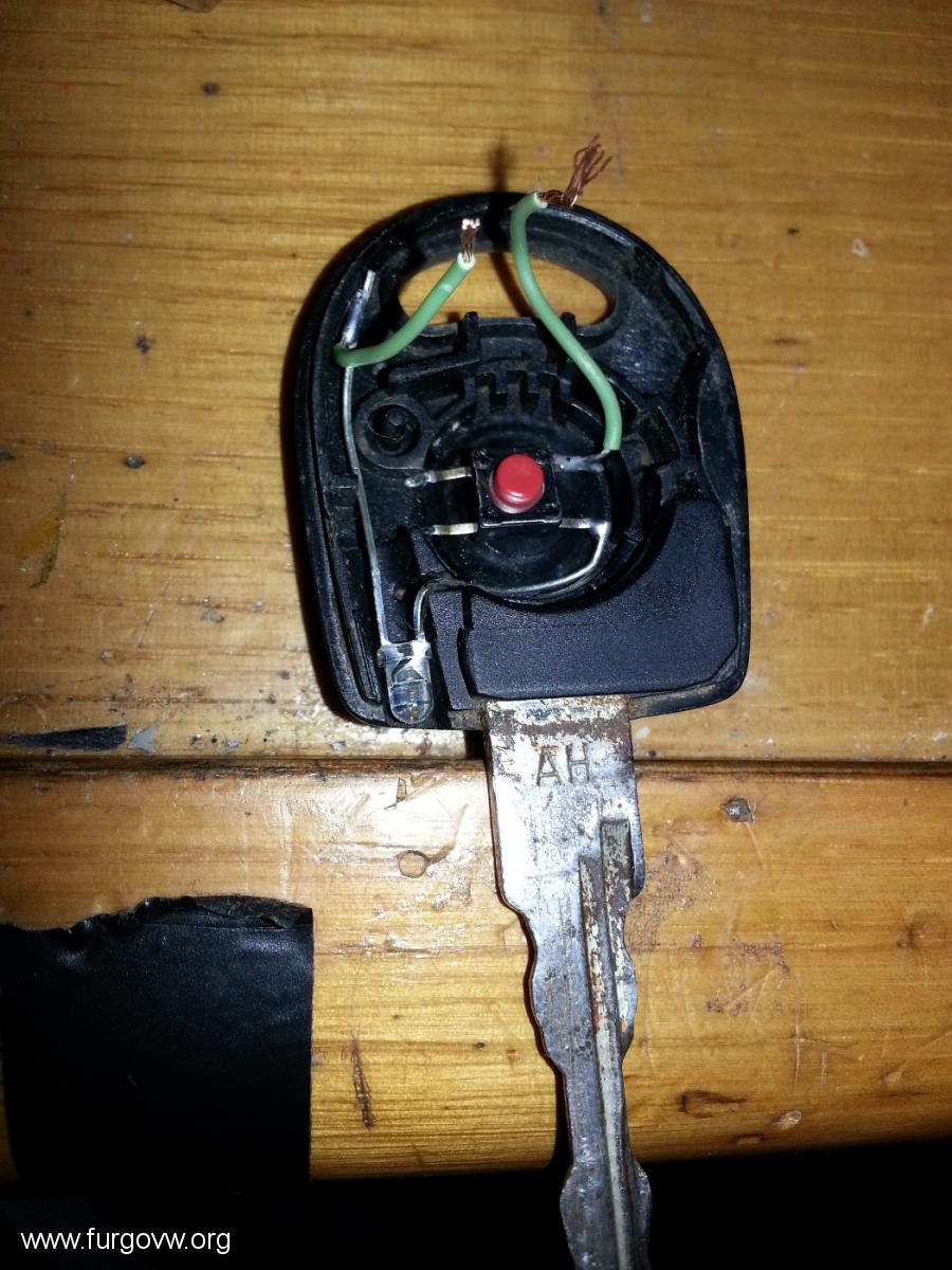

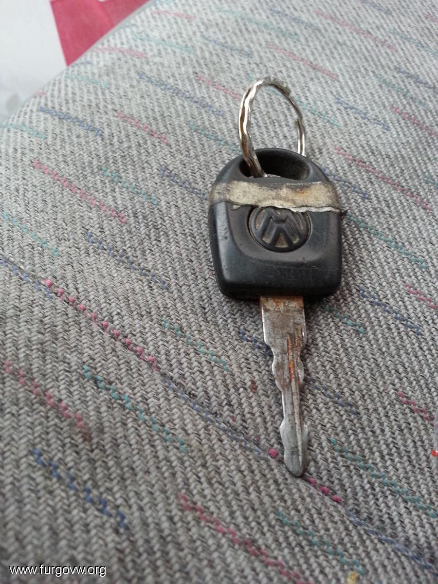

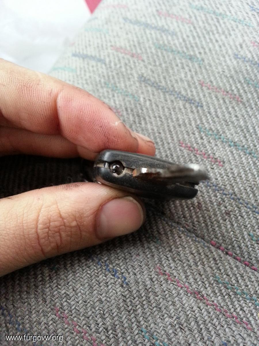

La llave del golf a parte de está toda fea tiene una bombilla
Pero ya le estoy metiendo mano para actualizarla
Mañana compro una pila de 3v pequeña y listo,una luz mucho mas potente y con una autonomia superior.
Un detalle es que con esta llave del Golf puedo abrir la guantera y el porton de la furgo,y las puertas si le insisto un poco tambien,jaja.Estos de VW...

También le puse los leds del cuadro
No tengo fotos de noche,pero da como un 20% mas de luz (por poner una cantidad) y se ve GENIAL,mucho mejor que con las de origen,mas uniforme,mola mola.

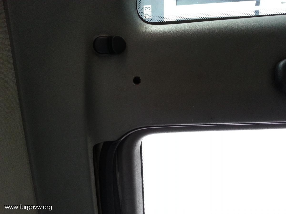

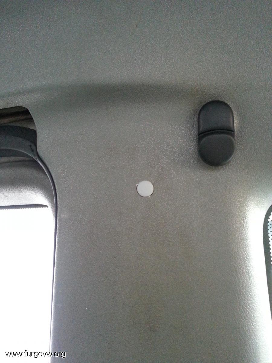

Y para terminar,en los pilares traseros tiene unos agujeros para poner unos tornillos,supongo que para llevar carga,pues los tapé un poco
No es el mismo color,pero mejor eso que un agujeraco.
