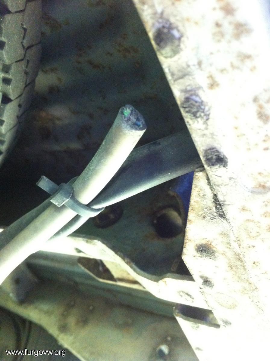

Ese conector era de 3 polos si no me equivoco.Otro dia lo miro mejor y saco fotos a ver de que puede ser.
Los cables cortados esos decia si era del remolque por la situacion y porque la mia no tiene remolque.Por lo menos ahora ya no,no sé si lo tubo en algun momento o es de otra cosa.Tiene como 5 o 6 cables.Pero para estar cortados como están algo debia de tener.
Un saludo gracias

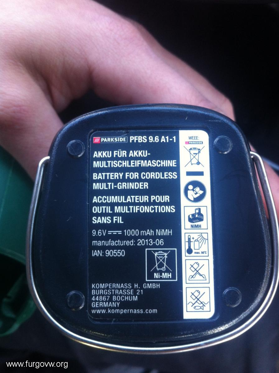

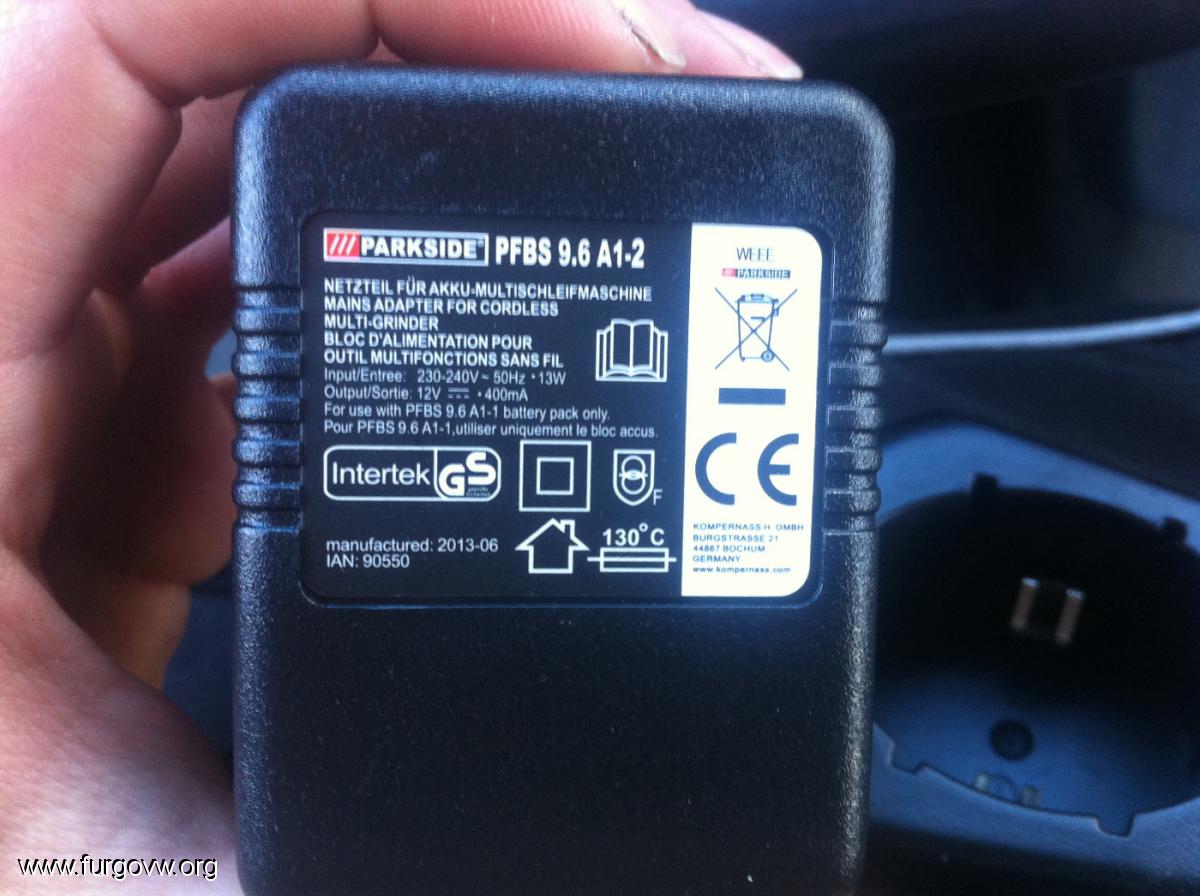

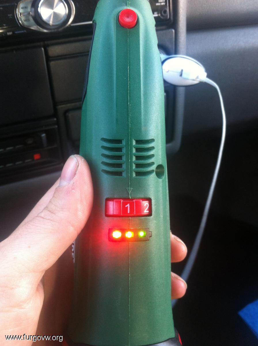

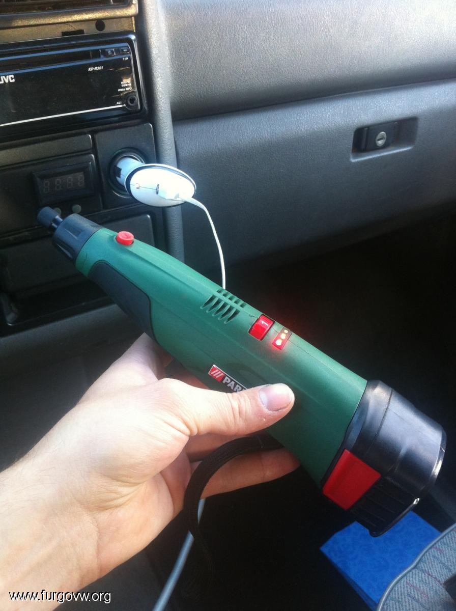

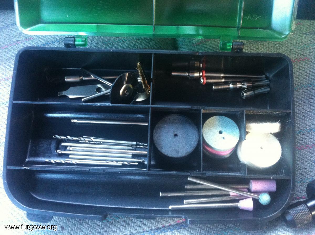

Hoy me compré esto
No es para sustituir a la de enchufar,pero está muy bien para andar en la furgo con ella.A parte el cargador da 12V,se podria hacer un conector para el mechero del coche y poder cargarla.
La autonomia no la sé aún.Probé a cortar el plastico ese,que lo cortó sin problema y despues un tornillo y bien.No trae muchos accesorios pero valen los de las otras.

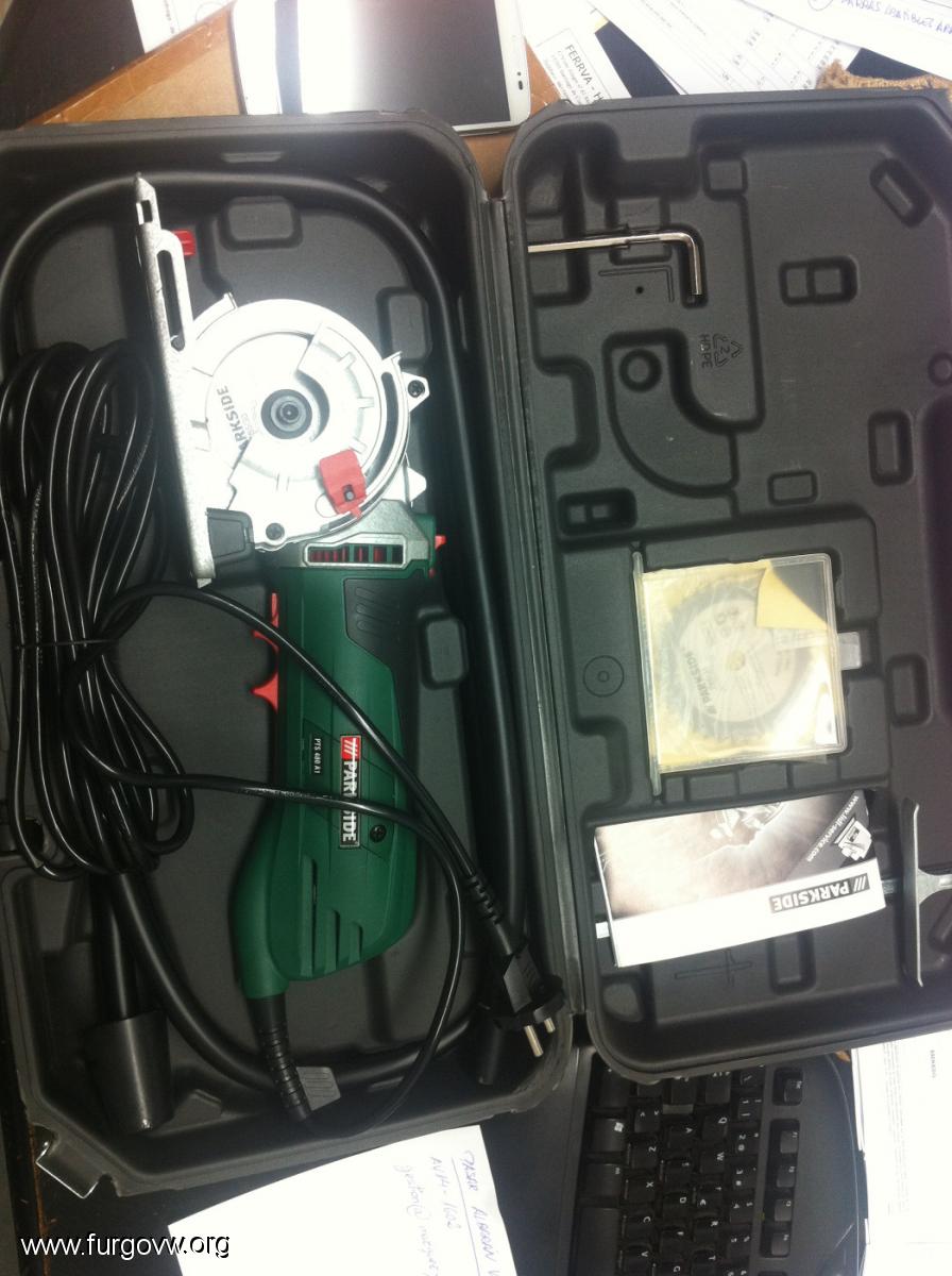

Y esto me lo mediocompraron
Es la que me va a ayudar con el suelo y muebles,jeje.La probé asi rapido con una tabla y bien,desde luego mas recto que con una sierra de calar,jeje.
Os lo comento por si os interesa o algo,es del Lidl

Yo me la e pillado hoy la cortadora, mañana la pruebo a ver que tal porque cortar con la caladora.... Es una chapuza la verdad, solo si se ha de hacer curvas pero si es en recto se necesita esto

Efetivamente,esa es mi idea también,la caladora para las curvas pero a la hora de hacer cortes rectos como no tengo ingletadora ni similar pues esta está muy bien creo yo,y a ese precio genial,jeje.

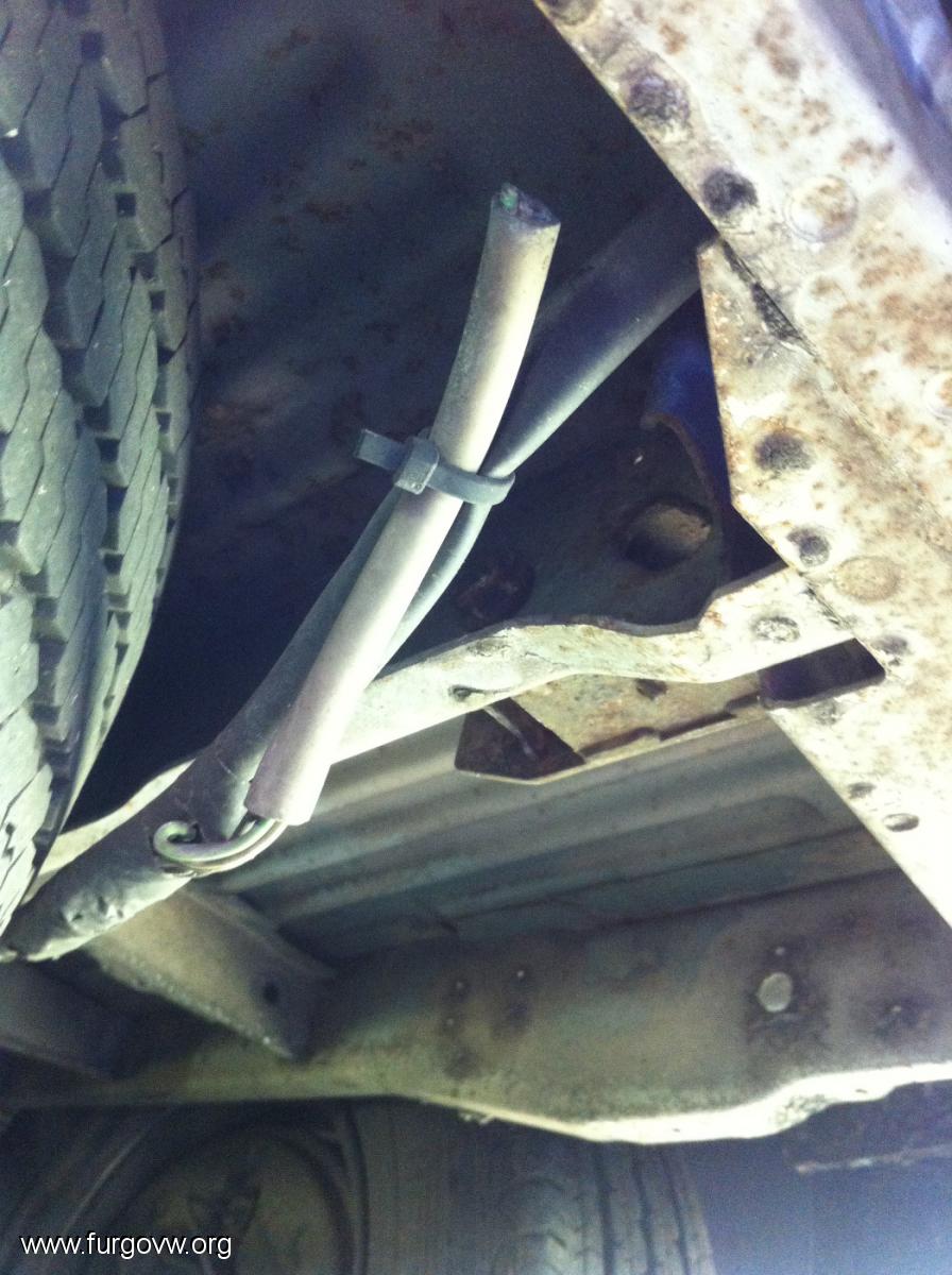

Cita de: AdriUlla en Mayo 17, 2014, 14:26:51 pmY ayer mientras arreglaba unas fugas en el escape,que ya pondré fotos,encontré unos cables cortados,estos
Están entre la rueda de repuesto y la denfensa trasera.Lo que se me ocurre es que sean para un enganche de remolque o algo asi.
Yo lo tengo así:
Igual es cosa de la foto y la perspectiva, pero me parece que tu manguera viene por el centro de los bajos (o uno de sus tirantes), y la mía viene de la zona del intermitente derecho.
AdriUlla
Exacto,la manguera que enseño viene de delante,pero es la que va al faro trasero derecho,o por lo menos a esa zona (otra cosa no tiene ahí esta furgo).Por eso podria ser del enganche,porque eso como lo colocan en talleres o en el concesionario lo cogerán de donde les parezca mejor.Un dia que no tenga nada más que hacer le echo un vistazo en profundidad a ver que es.Remolque desde luego no tiene ahora.
Un saludo!!

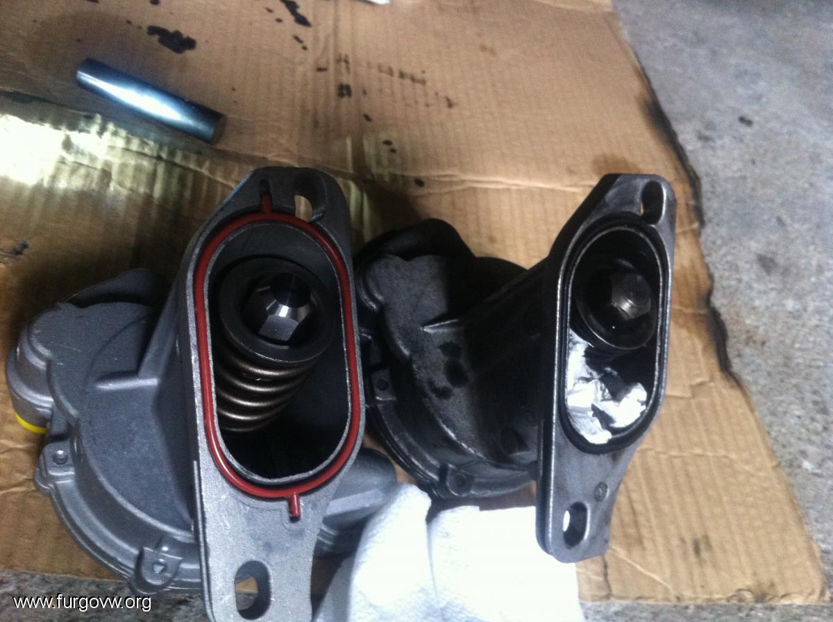

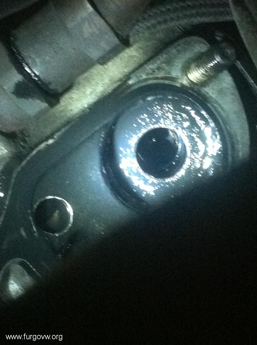

A ver traigo buenas pero sobre todo malas noticias.

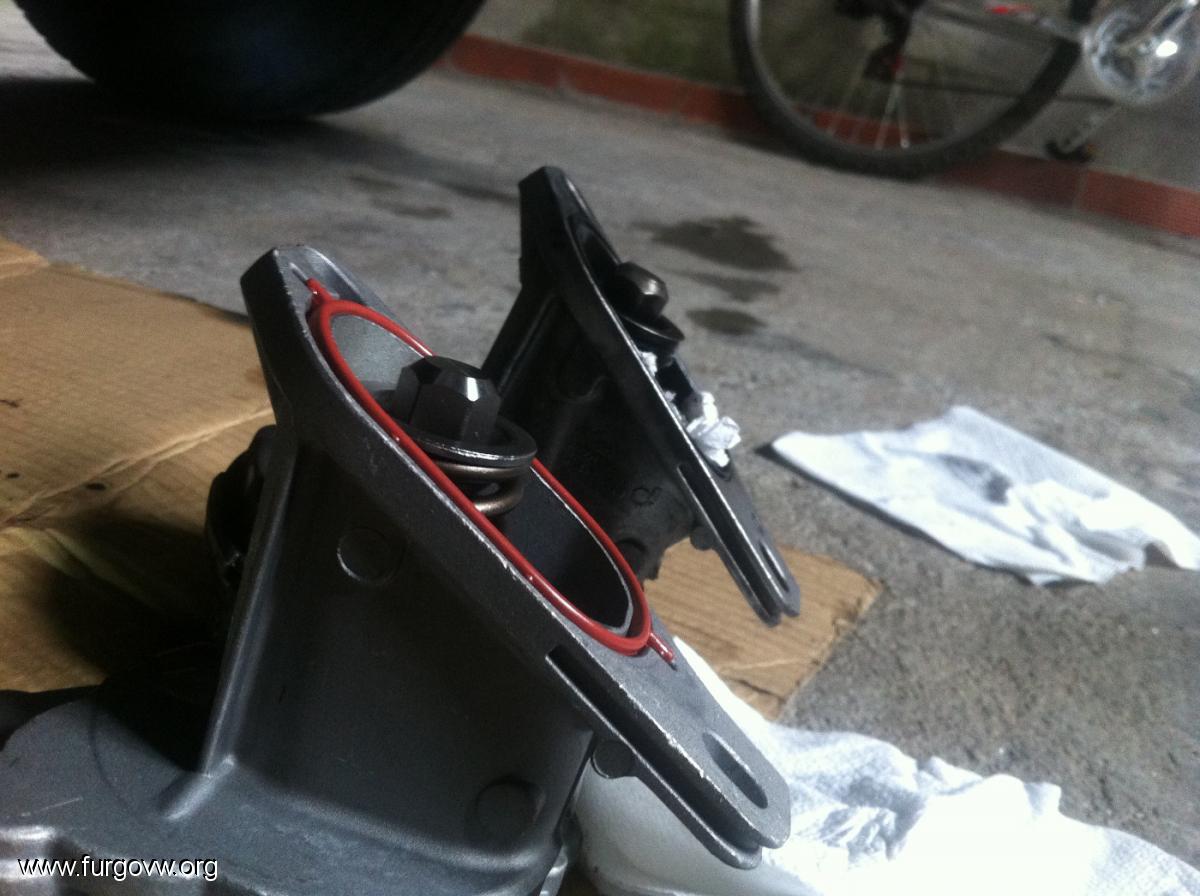

La buena,que monté el depresor del freno nuevo

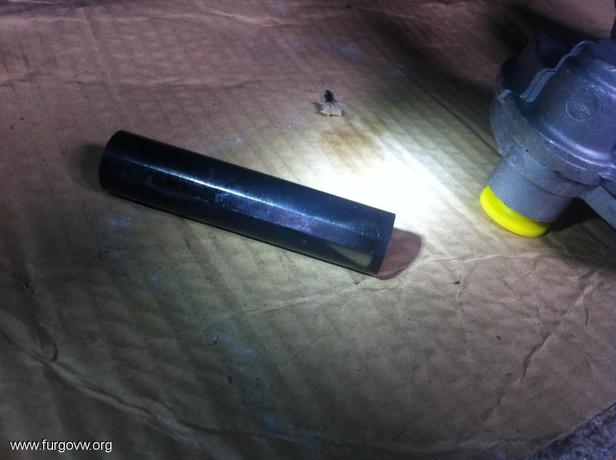

La mala,que el ruido no era de eso porque sigue exactamente igual..Dinero tirado en esto para nada,que rabia cuando la encendí y seguia igual...Pero bueno...Para descartar que sea la barra de acero esa de la ultima foto,otro dia se la quito y la enciendo sin ella puesta.Si No hace ruido pues es de eso,si lo sigue haciendo (casi seguro) pues será un taqué.
Sabeis si da mucho la lata cambiarlos con el arbol de levas puesto?y de precio?
Un saludo!!!

Yo también tengo un ruido de esos, y además se me hunde un poco el pedal del freno: si te tienes que quedar con el depresor, espera que igual te lo tengo que pillar.
Si te sirve:
Un desgaste excesivo entre el émbolo y el cuerpo del taqué puede producir una fuga excesiva, generando ruidos en el taqué.
Los taqués pueden generar ruido debido a un problema de presión de aceite. Esto resulta evidente en los motores con empujadores de varilla huecos, siempre que el aceite no llegue a los balancines.
http://www.aficionadosalamecanica.net/taques-hidraulicos.htm
Has de probar cuando este sonondo, a bombear el podal del freno, si el ruido se quita es el depresor, si no, hay que seguir mirando
http://www.furgovw.org/index.php?topic=248800.15
AdriUlla
Gracias por los links!! ;)
El depresor ahora ya lo dejaré montado,ya que el otro pasaba un poco de aceite para el tubo de vacio,que no sé si es normal o no.
El ruido nunca desaparece,da igual que frene como que no,sigue siempre ahí.A mayor RPM mas veces hace ruido.

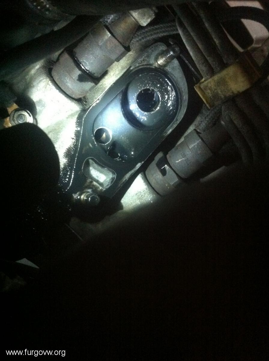

Hoy me llegó esto para poner la bomba en su sitio
La intencion era ponerla a punto antes de la ITV pero no tuve tiempo y ya voy mañana por la mañana a si que,si la pasa bien,y si no tengo 2 meses para pasarla de nuevo.

Urasandi
No debería pasar el aceite (y me imagino que tampoc te hará bien el vacío): igual tienes picado el diafragma.
