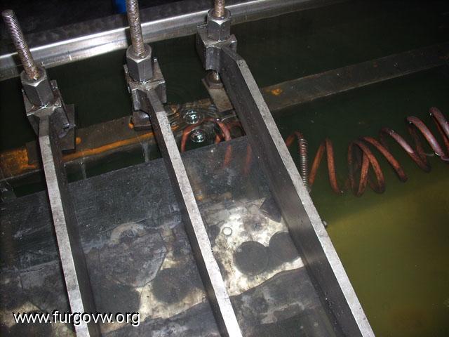

Comprobar grietas internas en la máquina 35 euros
El resto de operaciones (soldadura, asientos, guias, planificado) 125 euros.

Previamente había hablado con uno que decía que la raja visible que tiene la culata desde la precámara del tercer cilindro hasta la válvula de admisión del mismo no se puede arreglar, que la culata está rota.
Pues voy a la rectificadora ésta a ver si alguien me podía explicar por qué la raja no se puede arreglar,  y el colega que está allí, muy competente, me dice que esa pedazo de raja puede que no sea nada, que la compruebe que a lo mejor la culata es estanca.
Yo todo ilusionado voy y se la dejo ayer por la tarde y esta mañana me llama y me dice: malas noticias. La culata está rota pero no por la raja esa, sino por alguna que tiene que tener dentro de la precámara del cilindro 4.
Digo ostiá! Pues no que daba la culata por perdida por la raja que no era?
Moraleja: por muchas rajas que tenga tu culata, comprueba siempre que puede que aún sirva(, aunque este no es el caso).

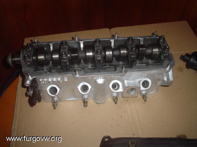

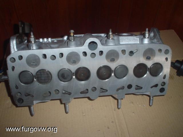

Bueno compañeros, después de muchas vueltas, habemus culatam. Fumata blanca. Bueno no, blanca no, ni blanca ni negra ni azul, que da yuyu solo el pensarlo.
He de agradecer enormemente a KekoCga el  que me haya dado su culata, que aunque ha tenido que ser reparada, era estanca que es lo más importante.
Lo que ha habido que hacerle es:
- comprobación estanqueidad.
- plano.
- rectificado de conos de válvula.
- cambiar guias de válvula.
- desmontar, descarbonizar, esmerilar y montar válvulas y retenes (las válvulas son las de mi antigua culata).
- y reglaje de válvulas.
y este es el resultado:
También la han pintado pa que quede más vistosa.
En total 160 lereles más 100 de junta culata, juego de juntas de culata y tornillos.
260 palos.
Pero bueno bien.
Gracias a Keko, otra vez.

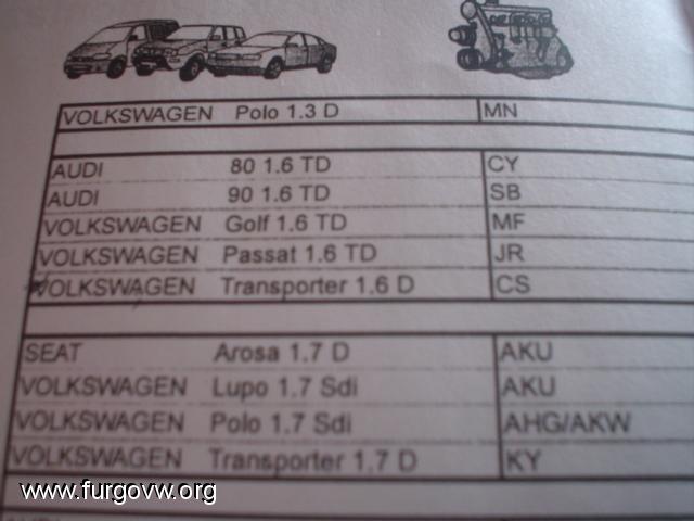

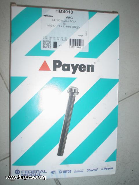

El caso es que me he puesto a mirar pares de apriete para los tornillos de culata y no me aclaro. Estos son los tornillos, y los motores para los que valen:
Hago en adelante la diferenciación entre motor CS y JX por si es que hay alguna diferencia, que no sé si la hay, en lo que a pares de apriete se refiere, por uno llevar turbo y el otro no.

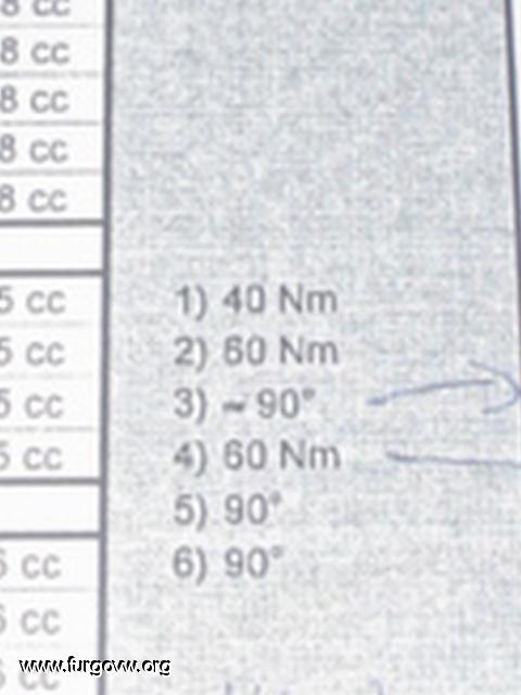

Por un lado están los aprietes que dicen las instrucciones de los mismos tornillos,
referidos al motor CS (Diesel):
40Nm, 60Nm, aflojar 90º, 60Nm otra vez para que asiente, 90º y 90º. Vale.

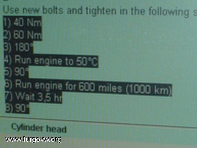

Ahora me voy al Autodata: (Aquí se refiere al JX -> Turbodiesel)
Zasca! 360º más de diferencia.

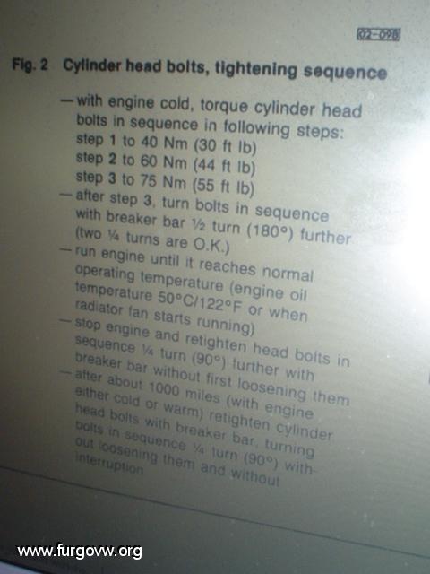

Y en el manual de taller (referido al motor CS osea Diesel) hasta hasta 15 Nm más con respecto al Autodata :
¿Que hago? Invoco la voz de los Supertacañones para que me saquen de este dilema porque sólo faltaba que después de lo sufrido le dé al contacto y acabe la culata clavada en el techo despues de un gran ¡Zascaaa!.
Un colega mecánico me ha dicho que haga caso de lo que dicen los de los tornillos. Según él, los materiales con los que se hacen los tornillos ahora no son los mismos que aquellos con los que se hacían cuando ese manual de taller fue creado..., hmm... tiene sentido, no?.
En furgolandia me dicen que da igual, que haga caso del que quiera que es lo mismo (¿¿¿comor???). 360º de diferencia en el apriete ¿dan lo mismo?   :o  .nono
En la rectificadora dicen que van a llamar al proveedor a ver que dicen.

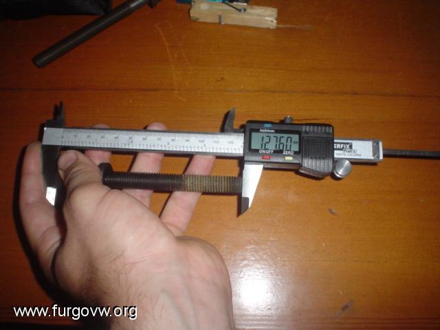

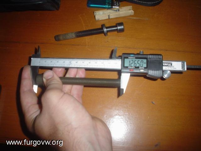

Por cierto esta es la diferencia de longitud entre los viejos:
y los nuevos:
1.1 mm se han estirado los viejos.
