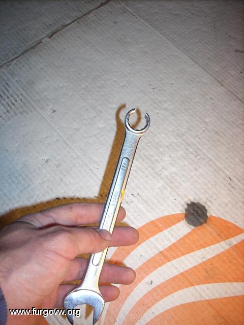

esa sería una "llave de racores", son las ideales para sacar los tubos de inyección, los latiguillos de freno, de engrase, etc, etc para sacar tuercas que unen tubos metálicos para no dañarlos...  ;)
