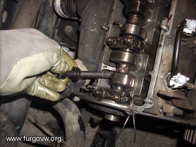

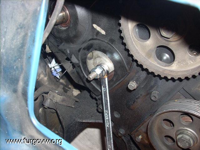

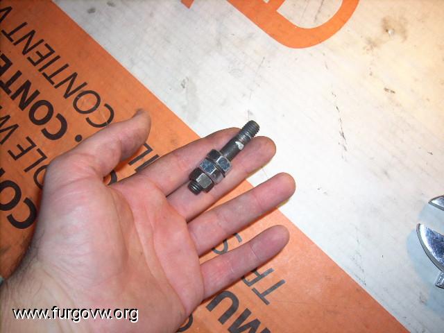

Primero he quitado el esparrago del rodillo tensor con el método de contratuerca:
Puse 3 tuercas:
y pafuera.

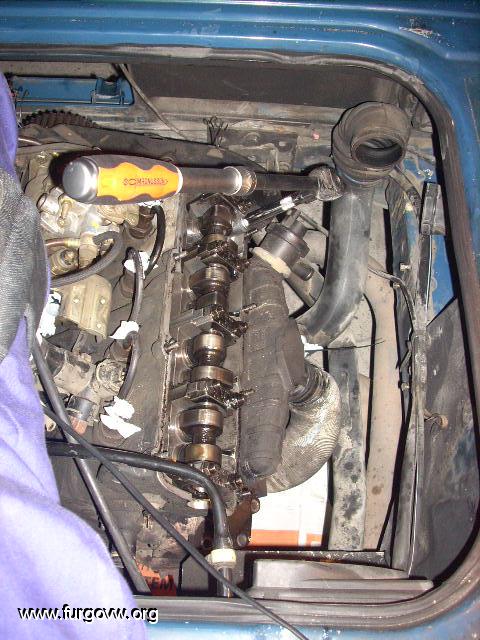

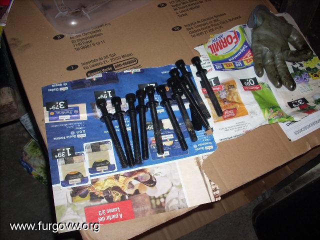

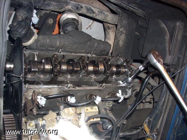

Luego, y por fin, les di caña a los tornillos de la culata, del 10 al 1.
El 10 lo quité desde dentro, ayudándome con el pie, que apoyaba en el eje de giro:
Luego el 9. Este sí pude aflojarlo con los 2 brazos, ya que había más ángulo de tiro.
y así con todos:
Algo que me sorprendió fue que al llegar al tornillo 3, estaba flojo.
Claro, me asalta la duda de si en un momento dado me pude haber saltado el orden de afloje, pero luego viendo la junta y los planos de bloque y culata, creo que es posible que el tornillo 3 estuviera flojo...

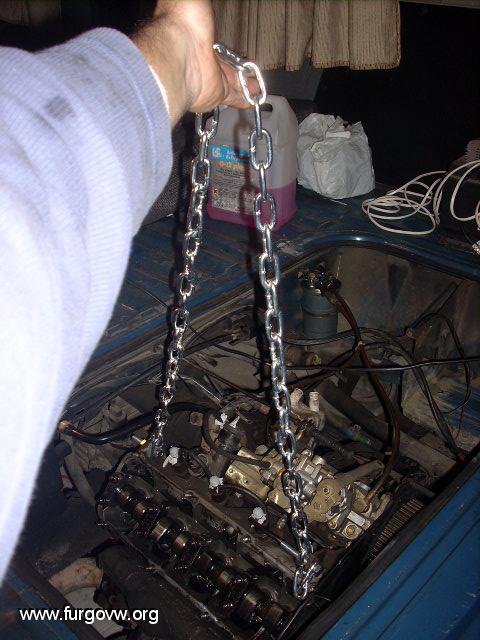

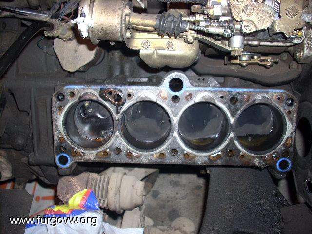

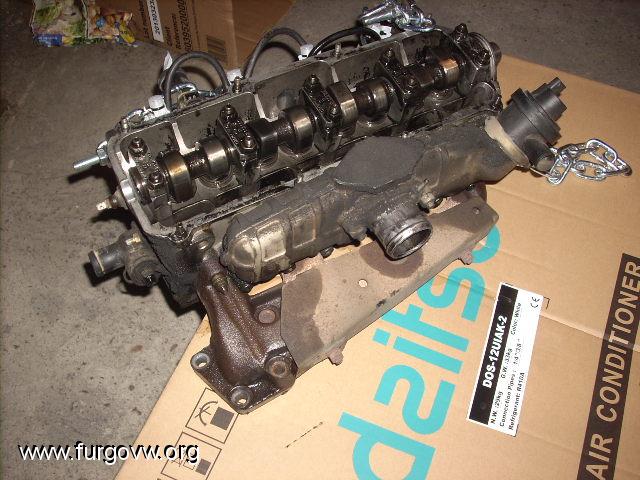

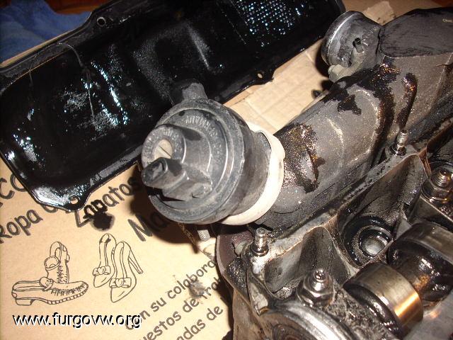

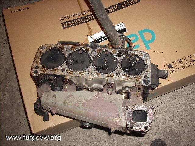

En fin, le pongo su cadena a la culata:
y pafuera!

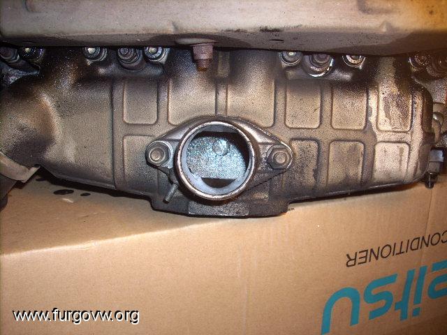

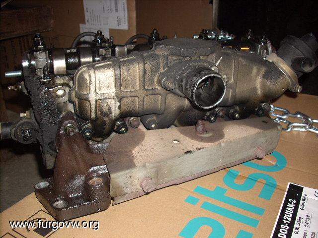

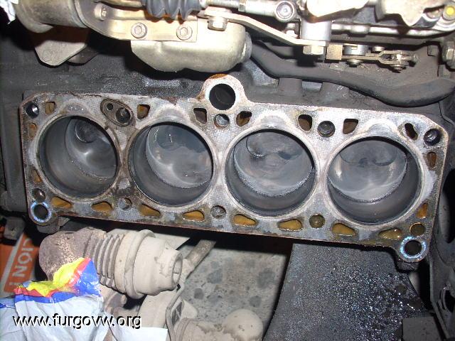

En el colector de admisión no parecía haber chapapoti:

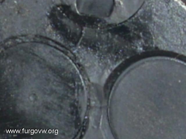

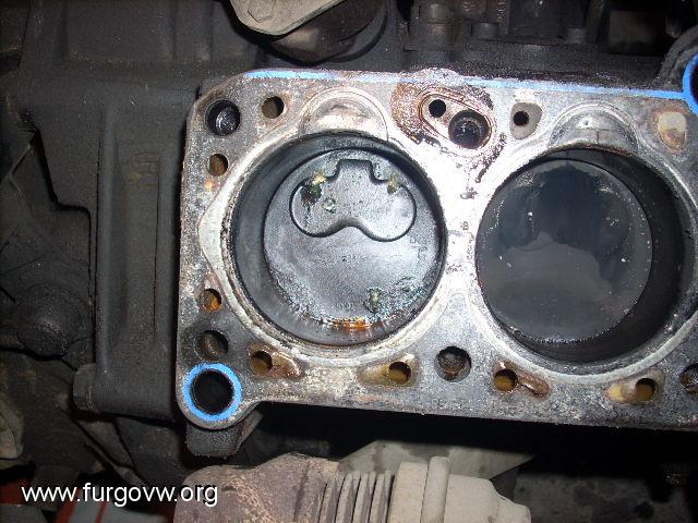

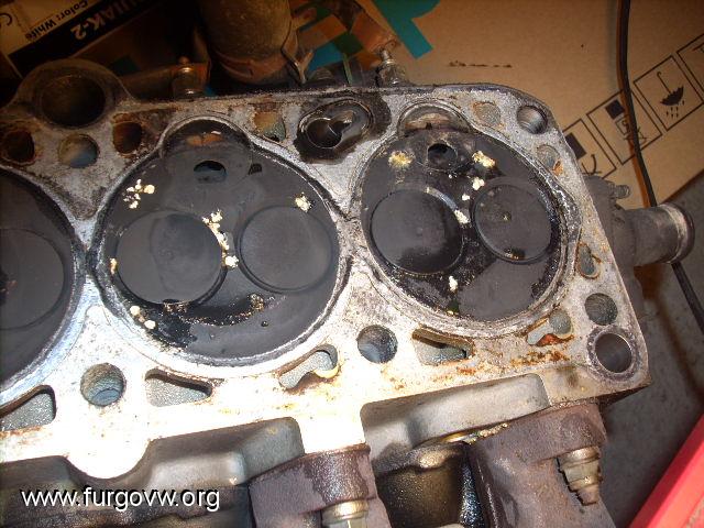

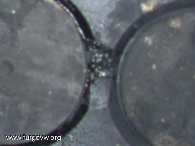

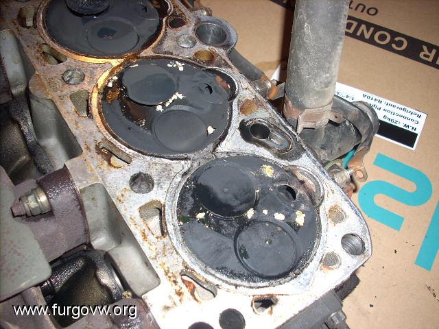

Esto es lo que tenía entre cilindros 3 y 4:
Esas cosas blancas, que en el 1 y 2 no estaban:

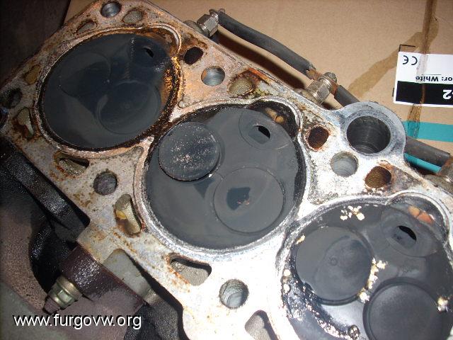

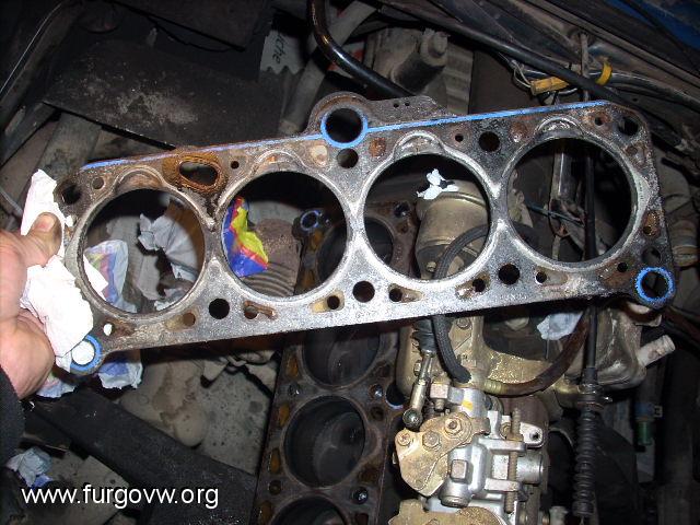

La junta salió de una pieza.
Por lo que había visto en youtube y por ahí, pensé que iba a estar toda pegada y destrozada. Pero de una pieza.

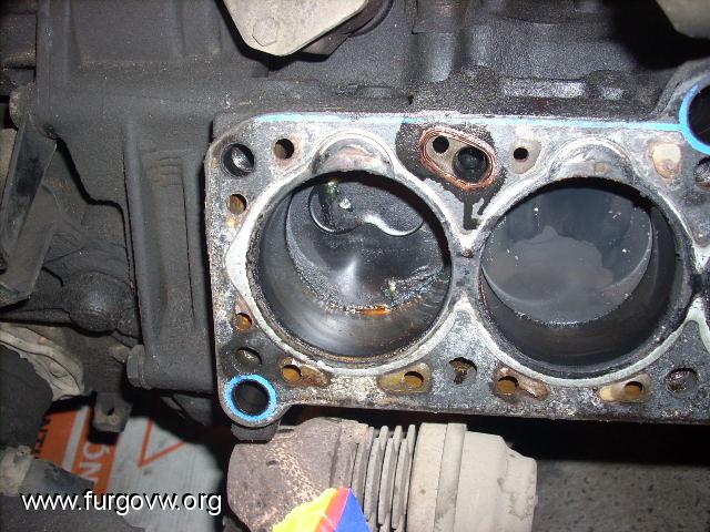

Y los cilindros:
El 4 tenía esa cosa naranja en el borde del pistón:
y despues de pasar el trapo:
Los cilindros no parecían estar arañados.
La verdad es que me esperaba otra cosa. Algo aparentemente peor. Pero bueno ahora hay que comprobar la culata, que bien puede estar hecha un plátano, aunque no lo parezca.

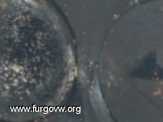

Pues resulta que sí que tiene las rajas esas, además de otras.
El tornillo del tensor? Andá! Pues es verdad que no hacía falta quitarlo, pero es que cuando uno coge carrerilla...
Bueno, supongo que con estas rajas casi que no hará falta ni comprobarla. Al arrancarla en frío soplaba cual niño con pajita en su fanta limón. Tiene pinta de estar reventada.
La cuestión ya quizás sea:motor de desguace o culata de 2ª mano?
Por cierto, días antes de empezar a desmontar fui al lavacoches a quitarle algo de zurrapa al motor y, aunque el trayecto no fue largo y no dio tiempo a que se calentara demasiado, cuando le eché el agua a presión, acto seguido se escucharon 4 o 5 crujidos muy feos, como los que hace el hielo al sacarlo de la nevera. Me estaba preguntando si sería posible que esos crujidos se pudieran relacionar con las grietas de las fotos.

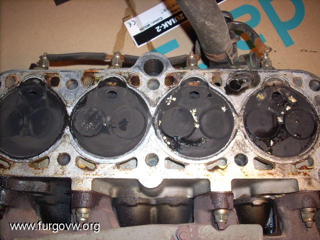

La mía, aparte de las usuales grietas que tiene entre válvulas, tiene una grieta más fea en entre válvula de admisión y agujero de la precámara, en el cilindro 3:
Este es el cilindro donde había un tornillo flojo, el 3.
Pues bien, lo primero que estoy haciendo es buscar info sobre reparaciones de grietas de culatas. Y hay varias técnicas para arreglarlas. La que más asequible me resulta es la de los pines, osea, ir haciendo taladros a lo largo de la raja para luego meter pines enroscados... en fin, que poniendo en youtube "Cast Iron Crack repair" se puede ver un ejemplo.
