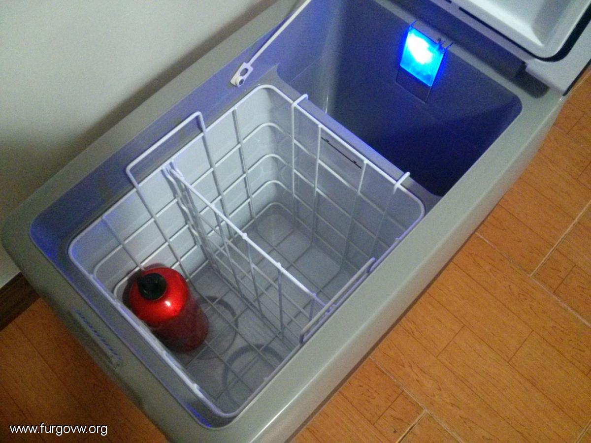

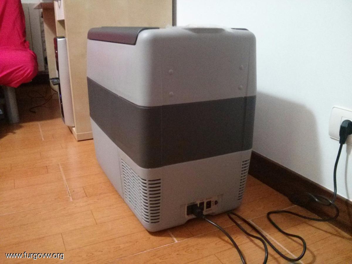

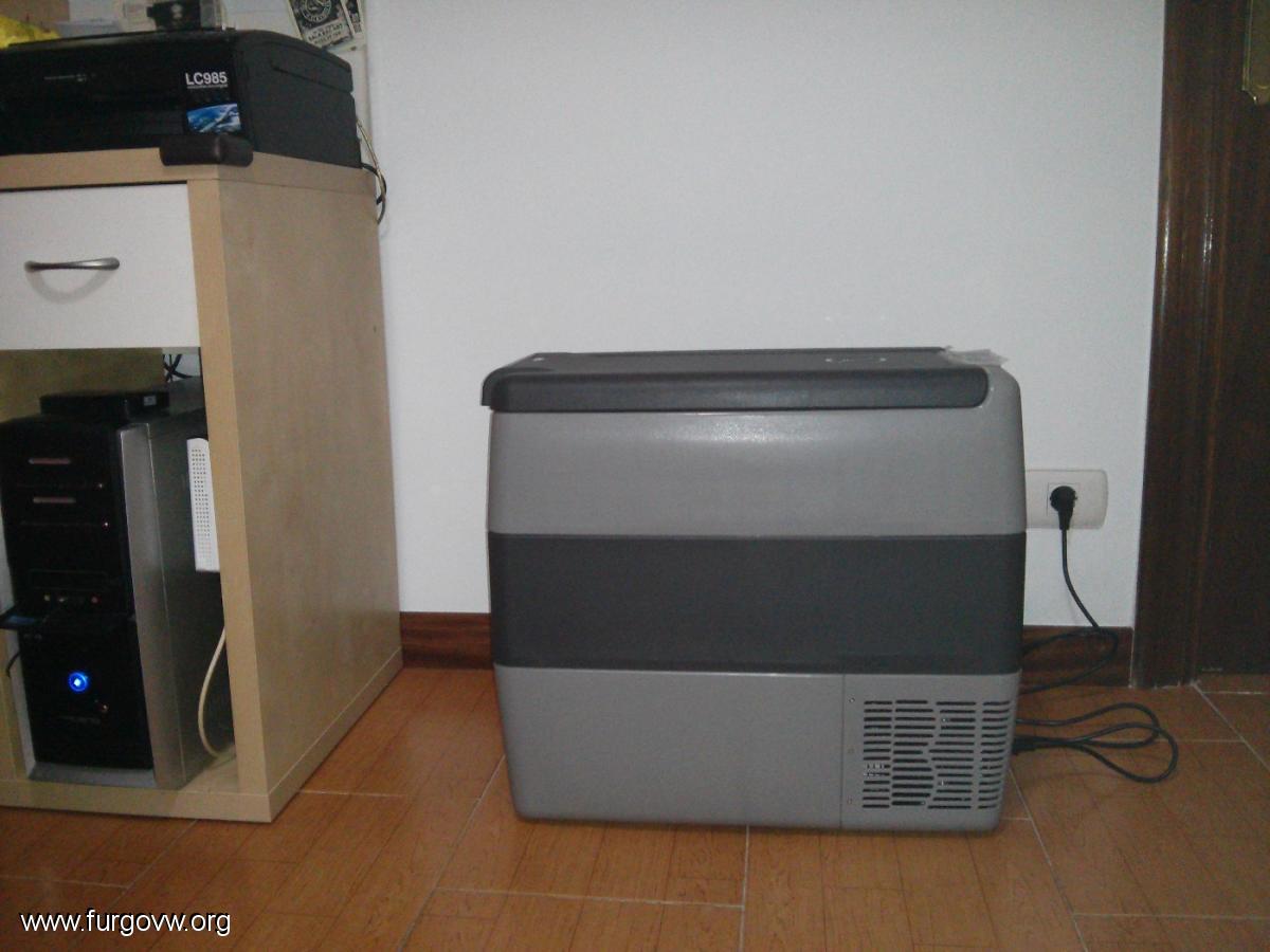

bueno chicos, ya tengo mi nevera!! por fin!

tb 51 A
gracias por la ayuda.
