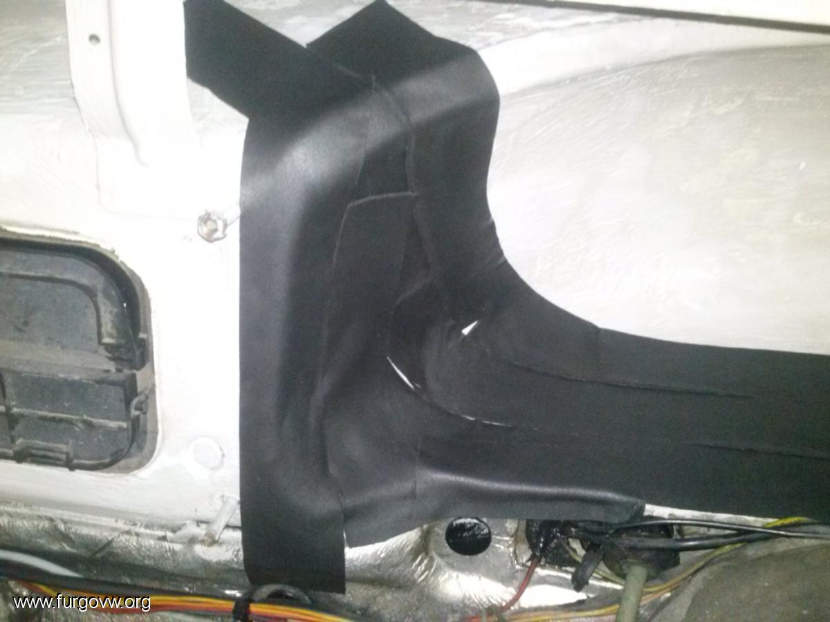

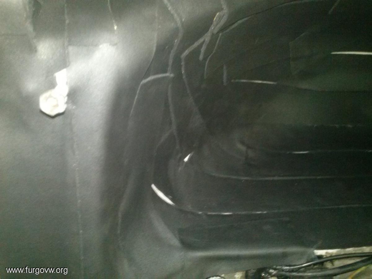

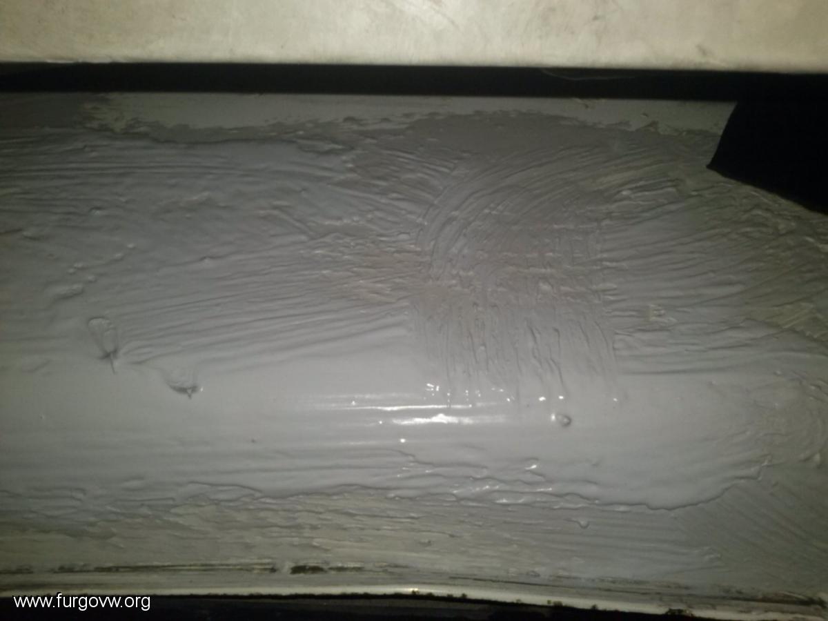

Despues toco limpiar el vano motor con kh-7 y disolvente y despues aislarlo con la pintura Uro-Sound y con el Armaflex.
PINTURA URO-SOUND
ARMAFLEX:
Y ASI QUEDÓ AL FINAL, LO NEGRO ESTA AISLADO Y LO PLATEADO ES EL RETARDA-FUEGOS QUE ESTABA EN BUEN ESTADO.
Lo bueno de todo, es que no ha aparecido nada de oxido, solo un punto en la aleta por fuera y un poquito en la viga  del parachoques que ya estoy lijando, pero por dentro del vano CERO OXIDOS!! que bien!!!
Aqui un ANTES Y DESPUES en el que se ve bien la zona aislada que antes era chapa pura tanto por dentro de la cabina como por la parte del motor!!

¿Las dos primeras fotos son de los faldones caseros? ;D

Einnnn??? jajaja eso redondeado es el hueco donde va la rueda de repuesto dentro del vano motor! jajajaja

Que tal sale el armaflex? Tiene adhesivo y buena aderencia? Precio aproximado?

El armaflex yo lo compre en Salvador Escoda y es caro de cojones! pero de cojones eeee
Eso si, se pega de cojones tambien, el adhesivo viene reforzado con hilos y puedes darle forma segun lo vas pegando y se queda la forma pillada!!
Ojo, si la superficie tiene grasas o aceites nada de nada claro!! se despega!
