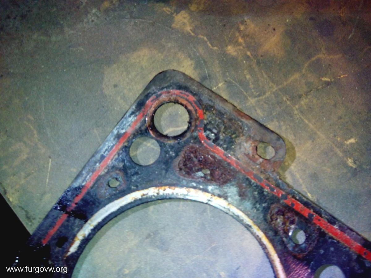

Hace unos mese el circuito de refrigeración de mi furgo comenzó a coger mucha presión, y vi que salían unas pequeñas burbujas por al vaso de expansión, así que decide pararla ya que lo mas probable es que tuviera junta o culata.
la furgo ya tiene 300000km, así que tocaba una revisión completa, el problema esta en que solo le hice 15.000km, pero bueno ya estoy fuera de pazo para reclamar al anterior propietario, así manos a la obra.
esta semana, habiendo ahorrado algo para invertir, decidí abrir para ver  teníamos entre manos,

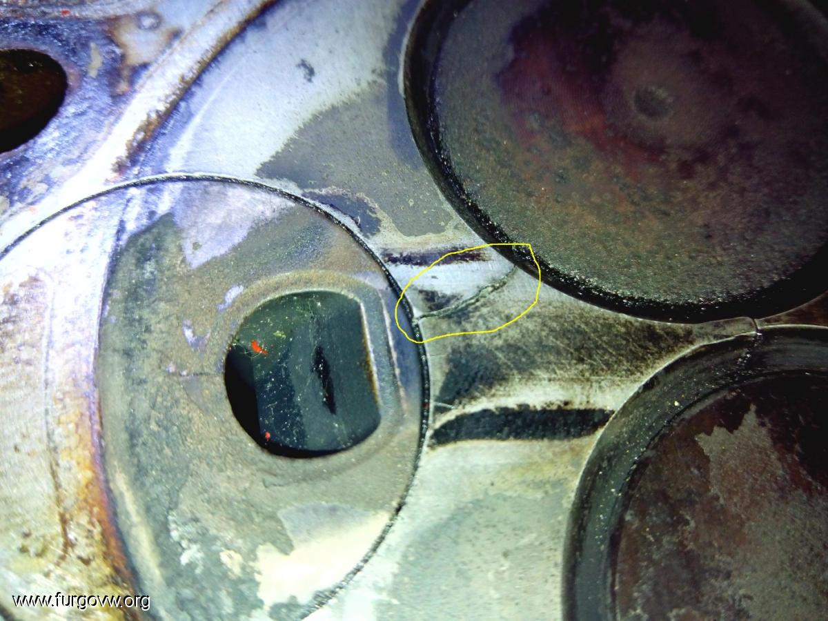

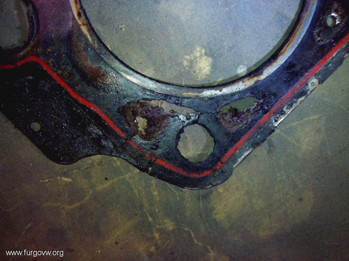

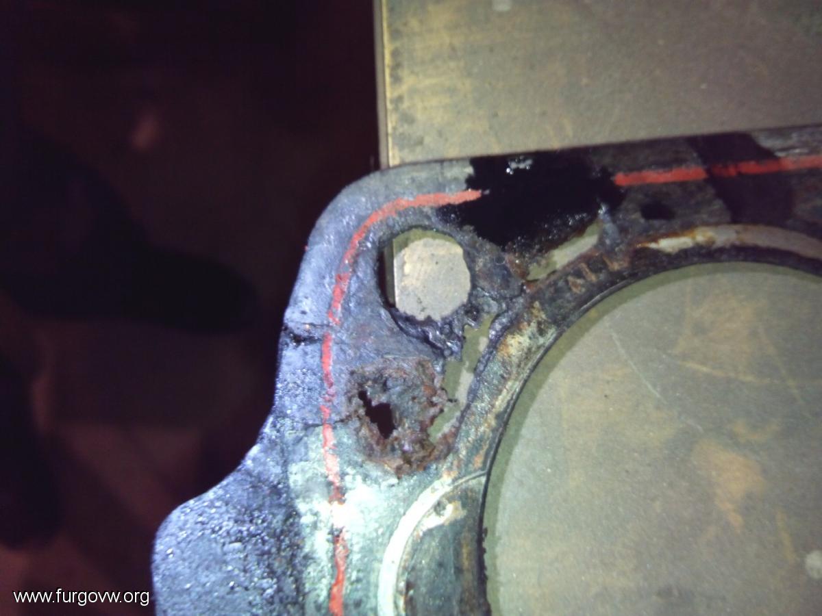

os presento en fotos el problema:
junta culata

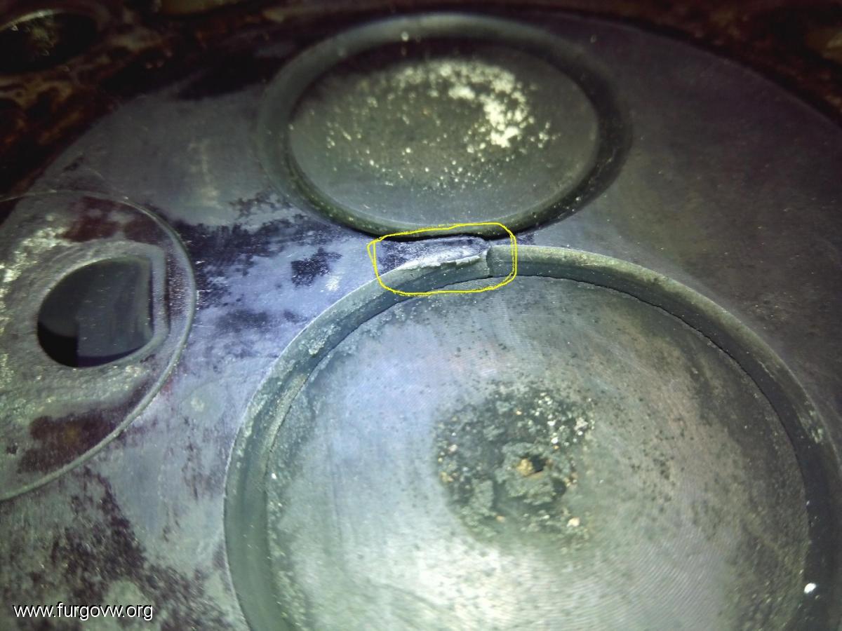

culata:
como podéis ver hay que cambiar la culata entera.

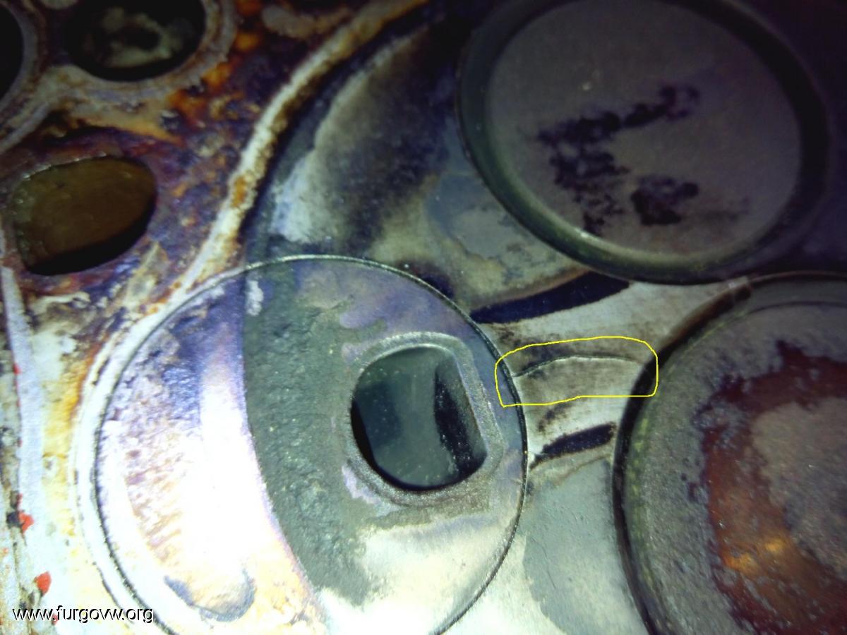

entonces llegamos al momento de soltar los tornillos de la culata(lo hacemos al inverso del apriete, y con cuidado)una vez fuera(el momento de la verdad, estaba muy nervioso, ya que espera que solo fuera la junta) vemos el estado de la junta y la culata,........ rajada por varias zona(jarro de agua fria).La llevo uan rectificadora y me dicen que no hay nada que hacer, esta muy dañada debido a las rajas. por lo menos el bloque esta perfecto.

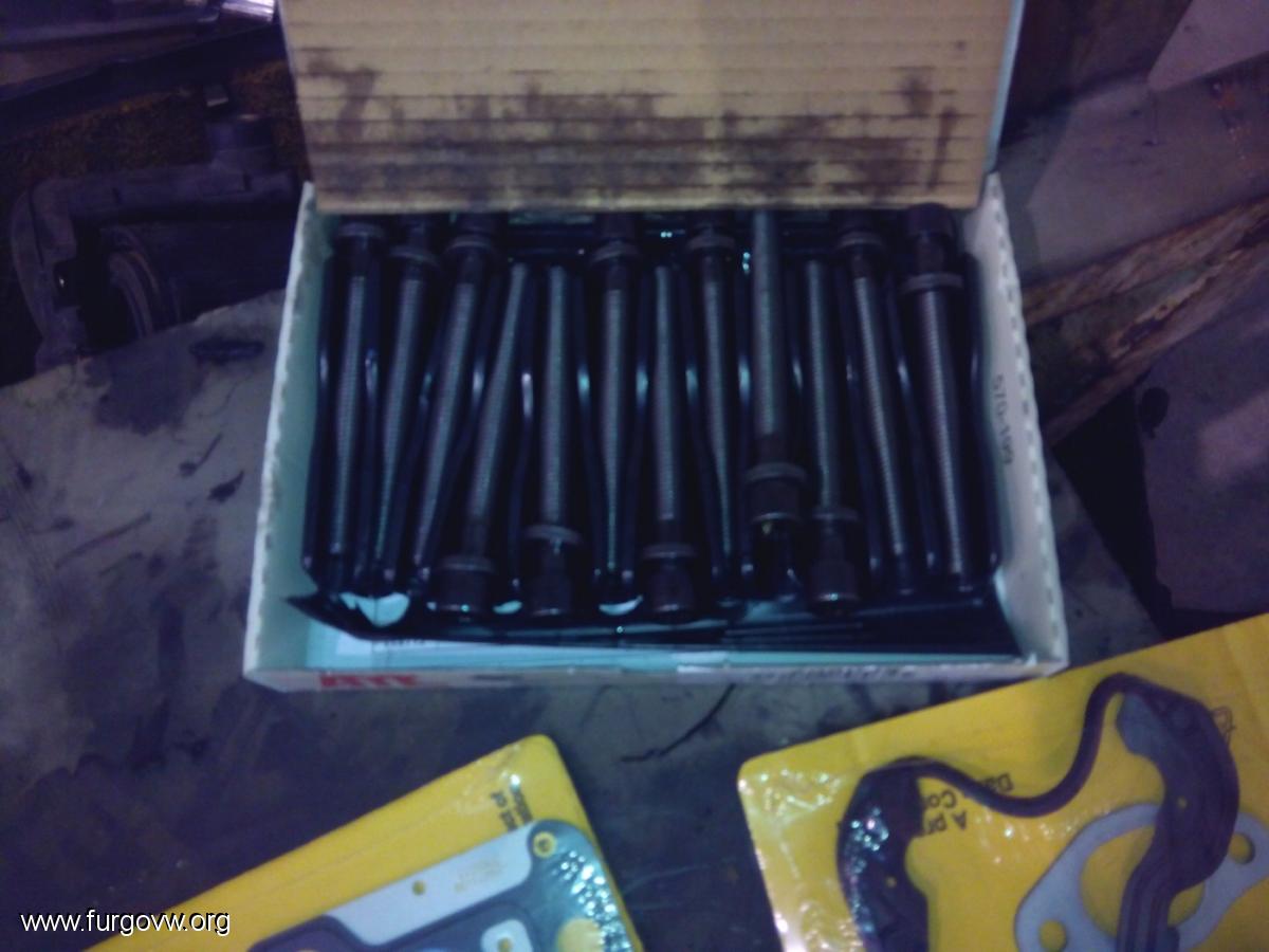

- tornillos culata

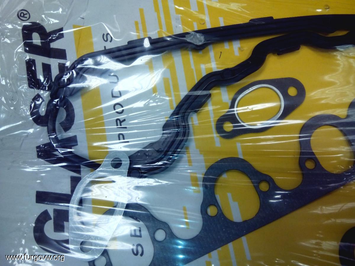

- juego de juntas parte superior(hay cosas que no usare ya que me vienen con la culata montada, reten, ...)

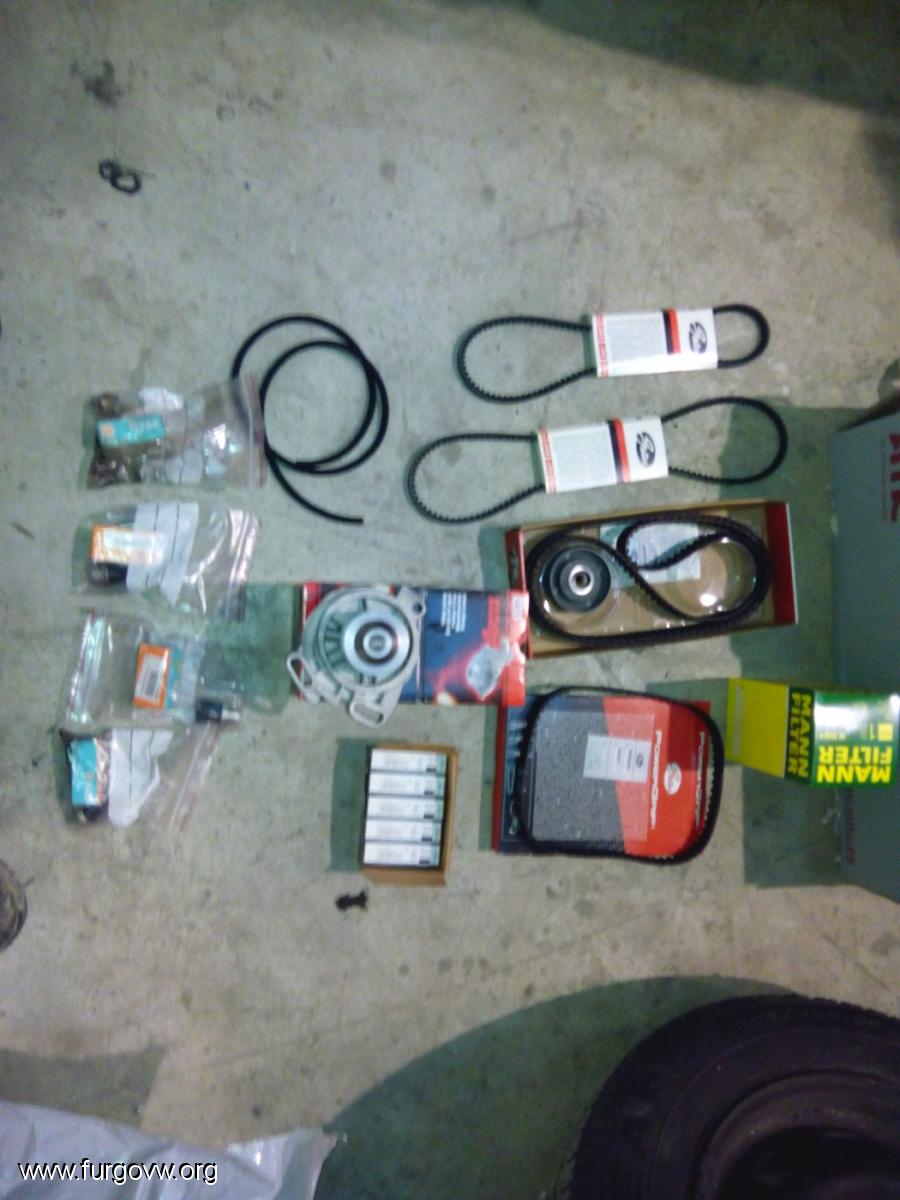

- 2 correas auxiliares
- correa bomba inyección

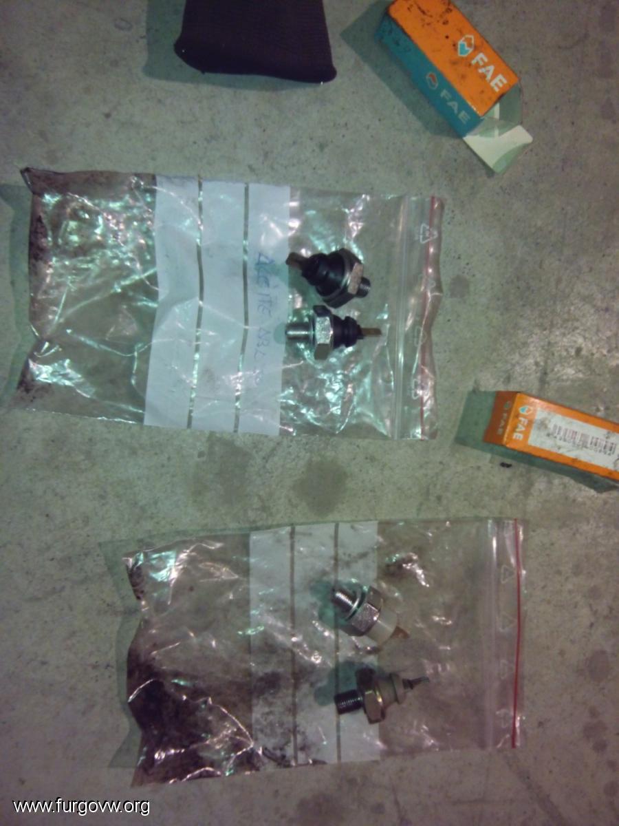

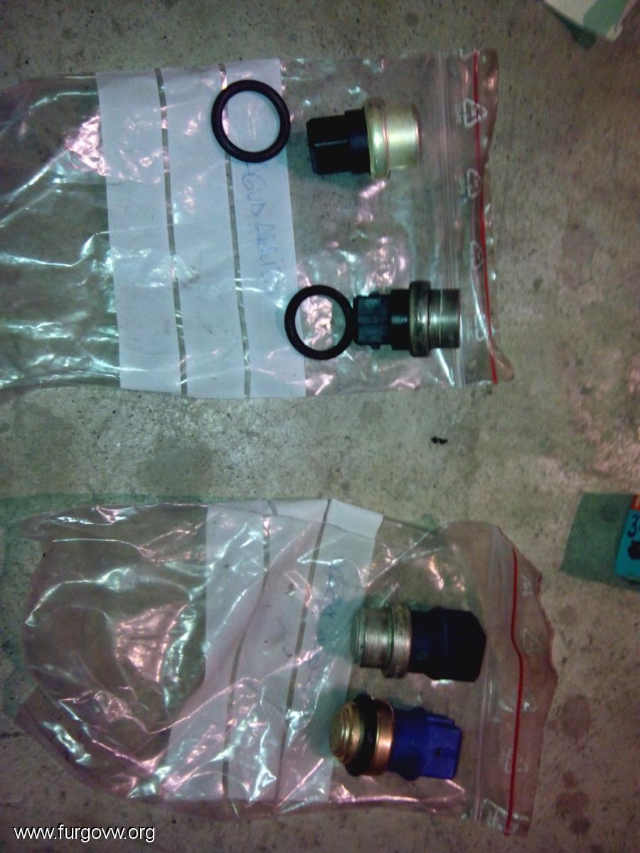

- 2 sensores de aceite(ya que estoy los pongo nuevos)
- 2 sensores de agua(lo mismo)

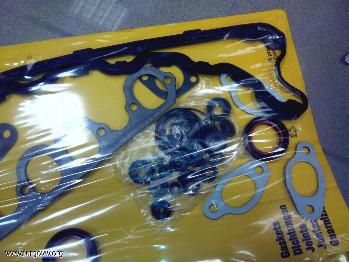

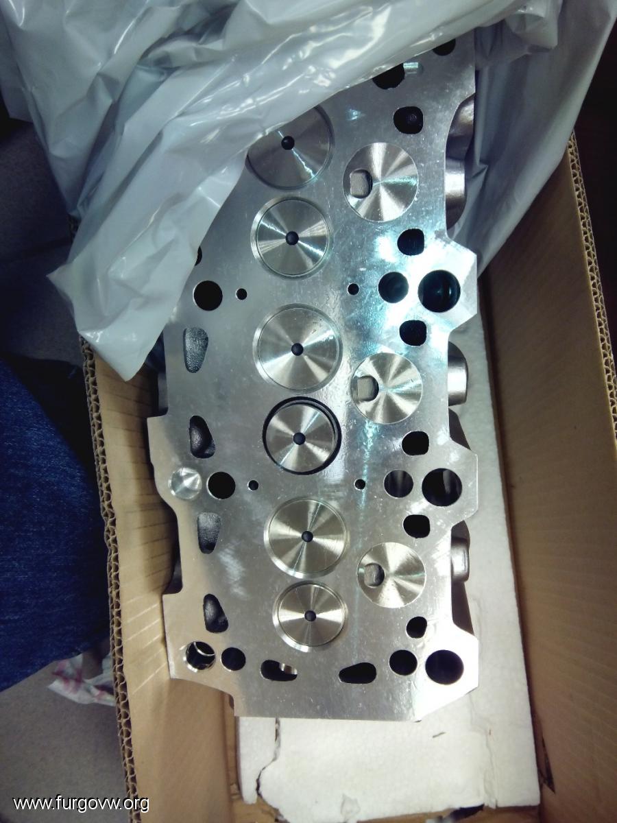

fotos del material:
tubo pastico
tornillos culata
sensores de aceite
sensores de agua
correas,, bomba, calentadores..

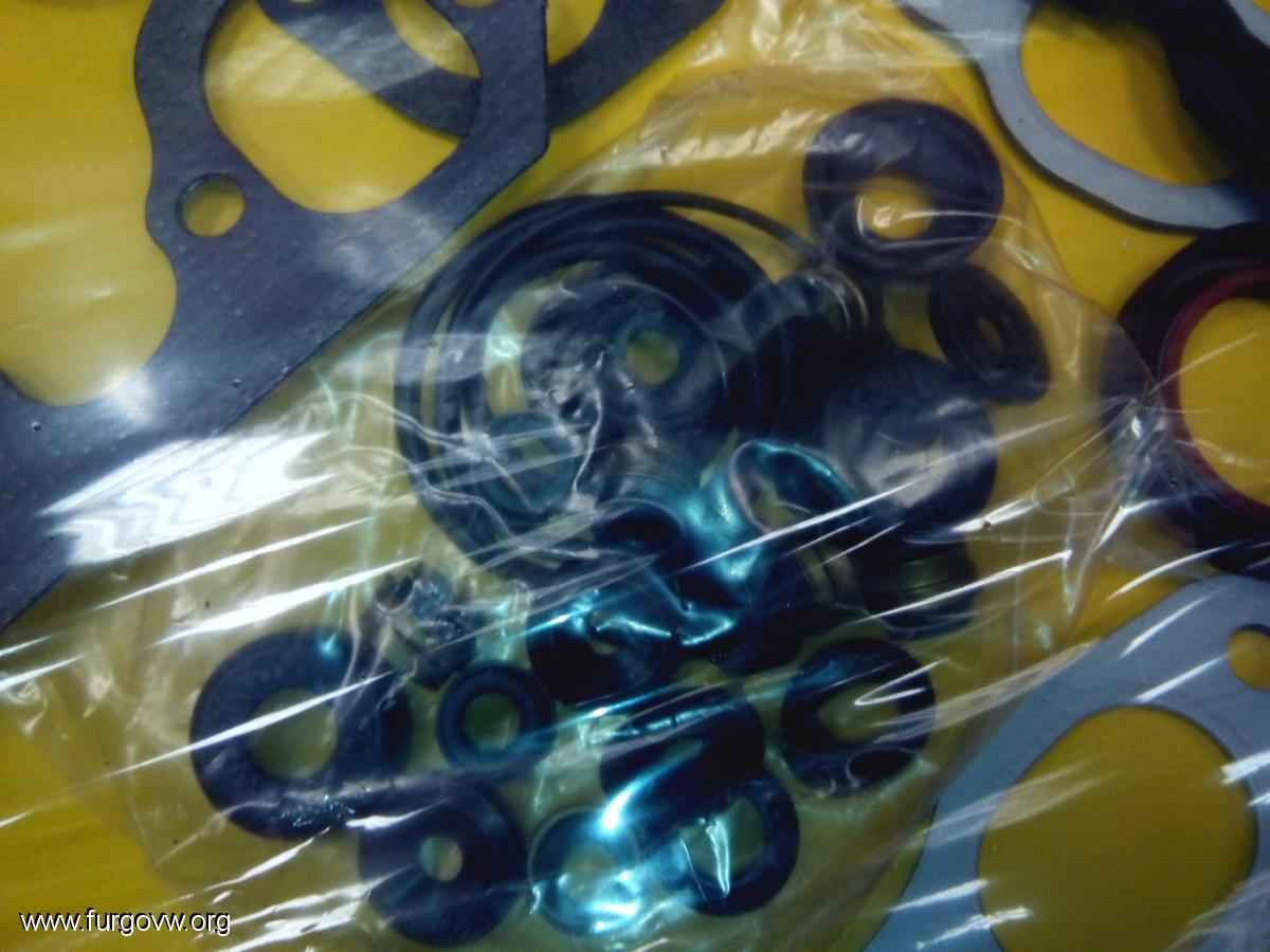

juntas parte alta

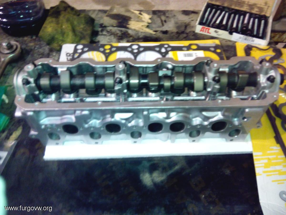

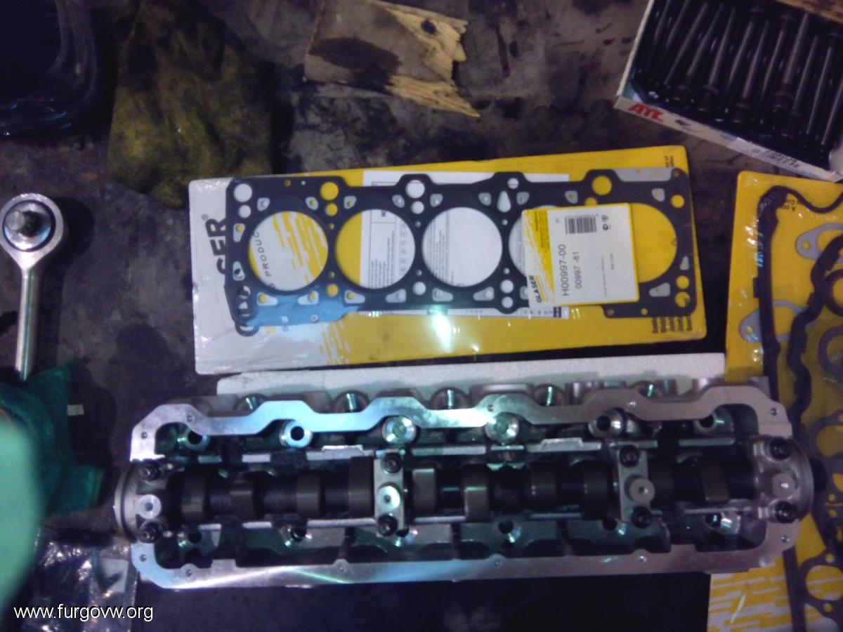

culata
culata
culata+junta

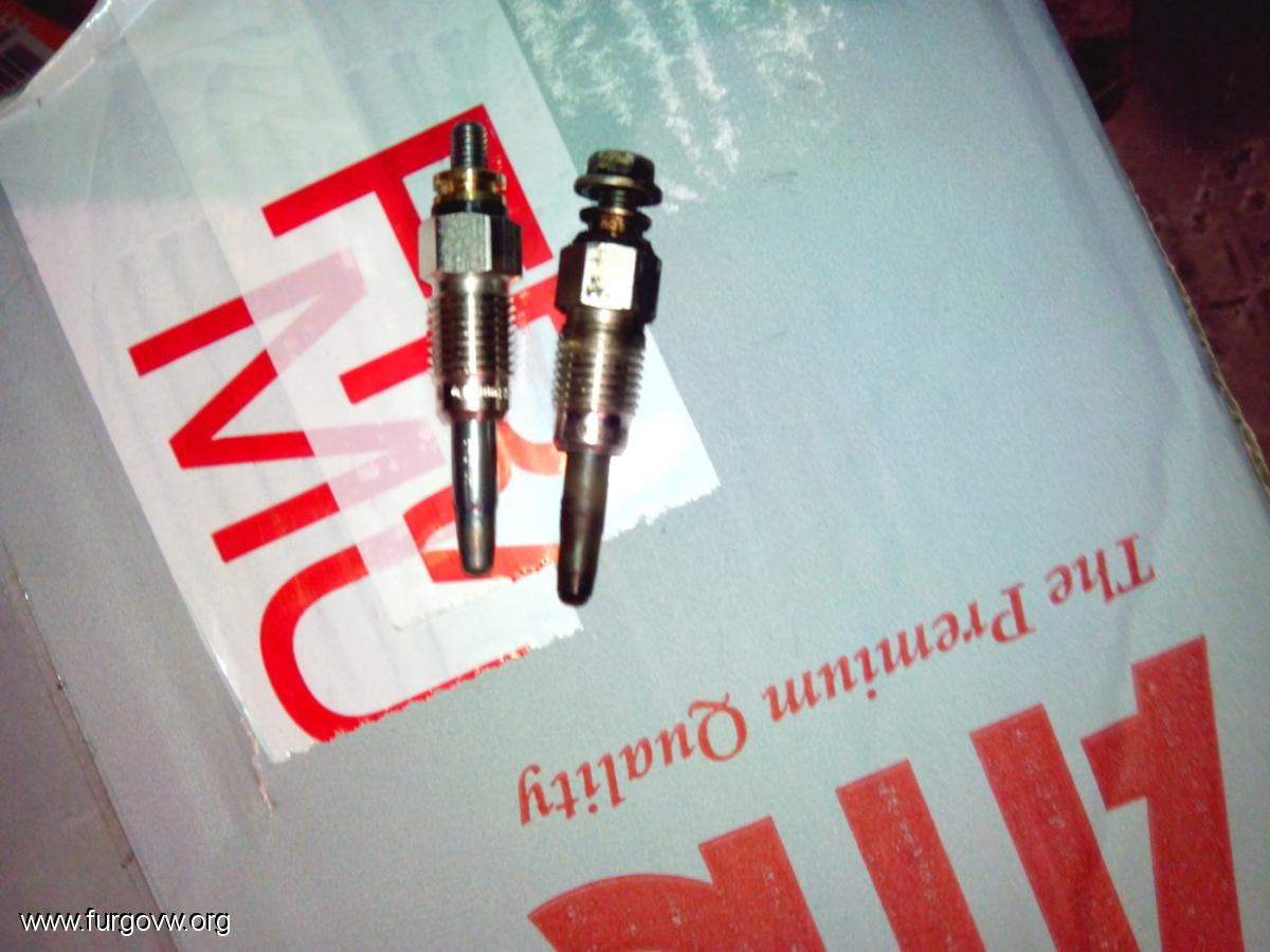

calentadores, el nuevo es el de la izquierda, no estaban mal, pero los cambiamos
Tal y como he dicho, del montaje pondré mas fotos y explicare todo mucho mejor,

jose66
 muchas gracias compañero por las fotos, as tomado buena decision con la culata, en el curro donde trabajo soldamos bastantes culatas de alu. pero cuando hay roturas importantes como la del asiento de valvulas a precamara como en tu caso aconsejamos no soldarla a no ser k no sea muy profunda la rotura o no alla culatas nuevas, te va akedar muy bien, saludos

GONTZI
Cita de: jose66 en Febrero 24, 2014, 19:53:09 pm
la mejor solución y la única, era irreparable, las grietas eran tremendas, lo estaño es que no consumía ni agua ni aceite, solo tomaba presión.
jose66
posiblemente las grietes a un no avian llegado a la camara de agua y lo de la presion era por la junta k se ve muy mal, nada acerle otros 300.000km

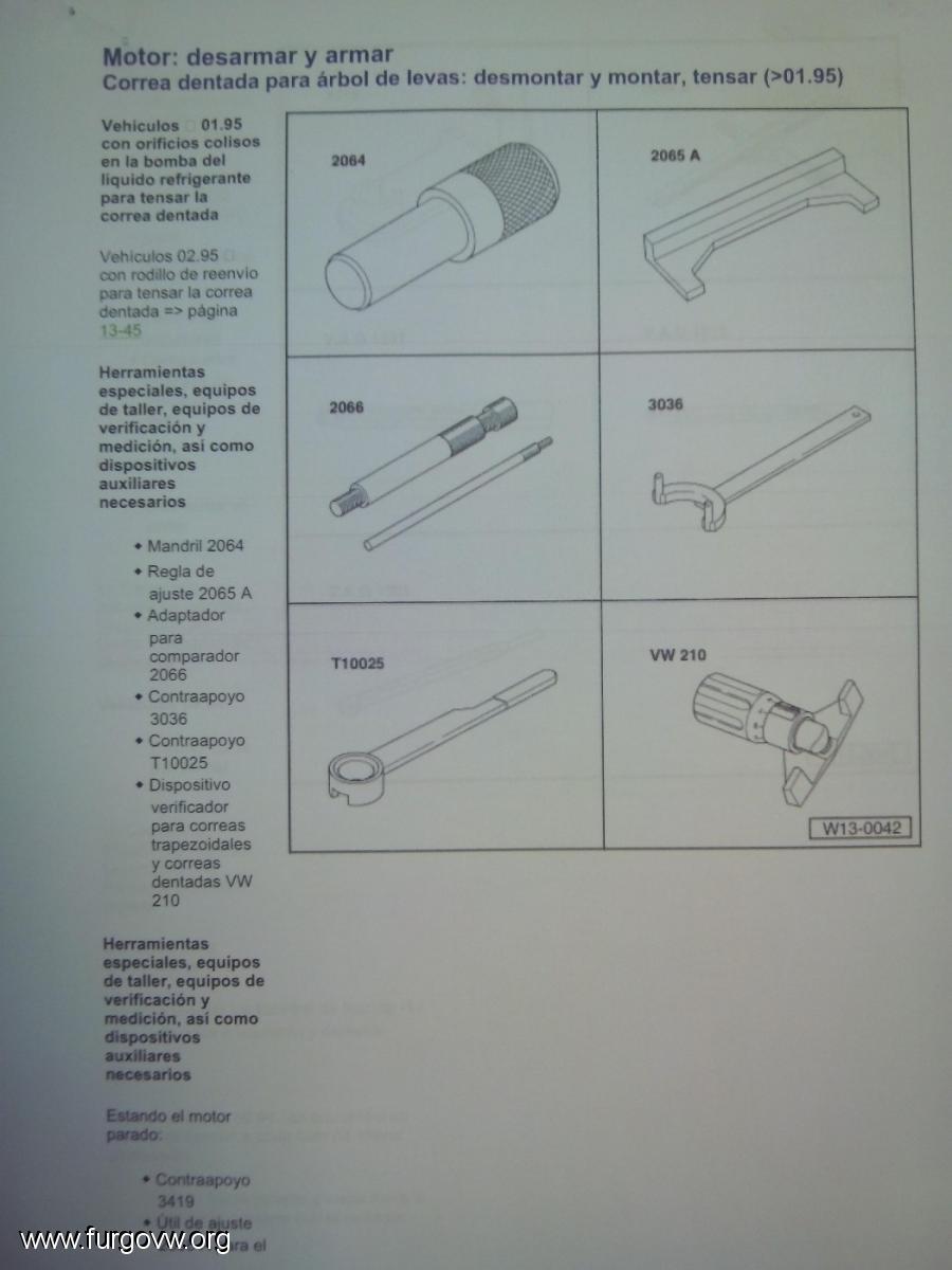

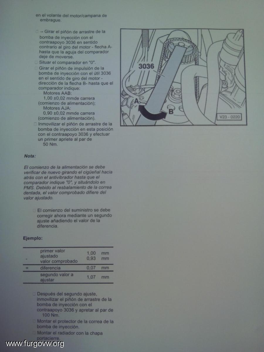

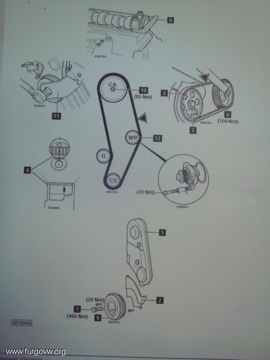

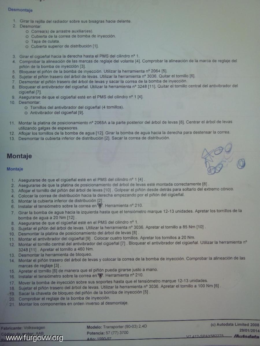

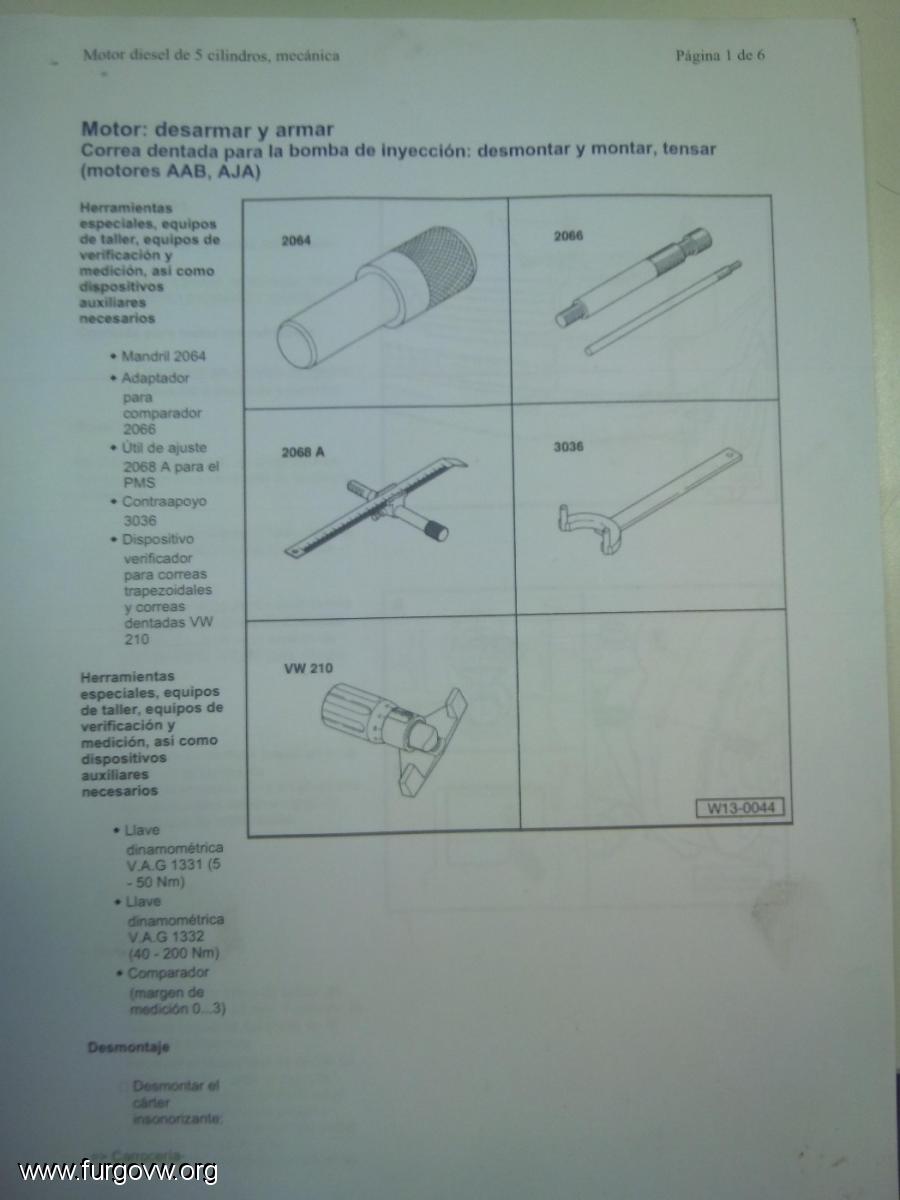

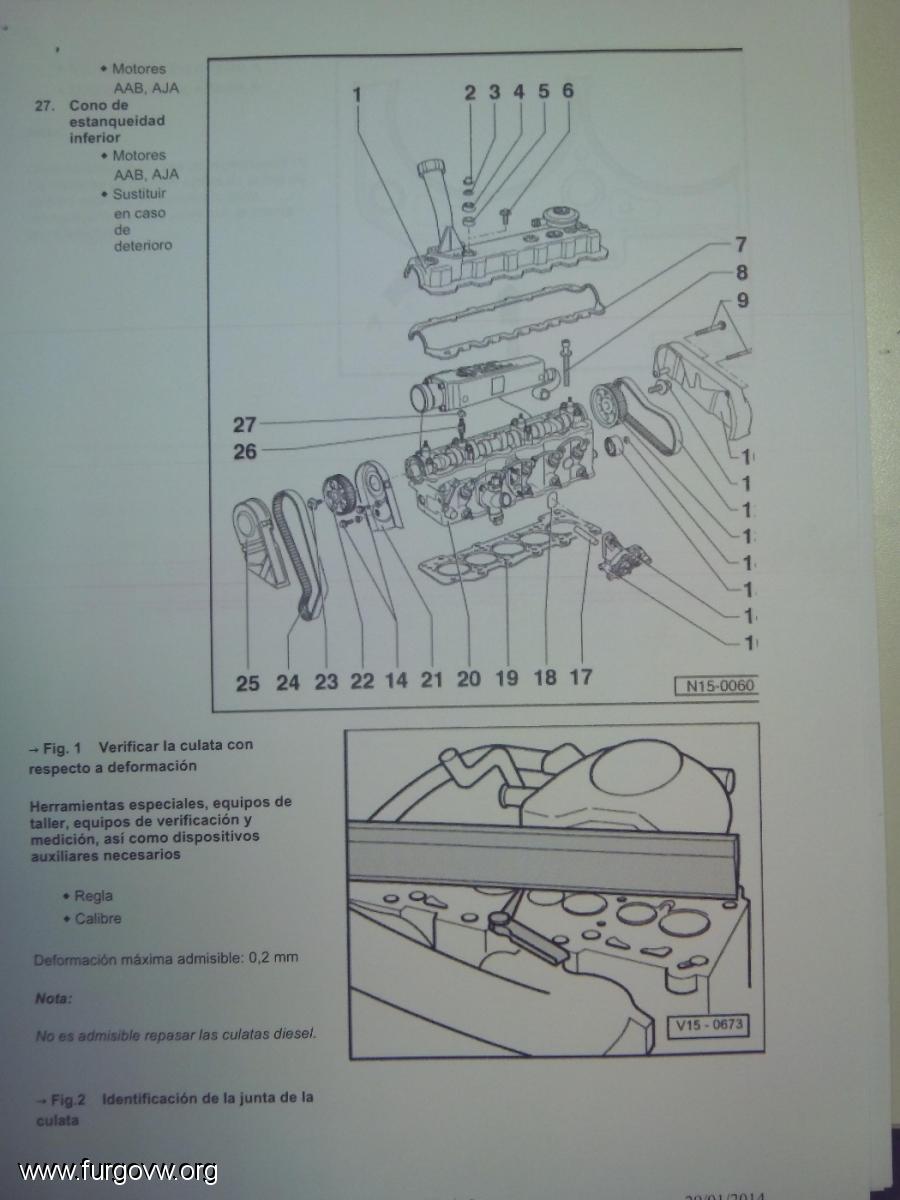

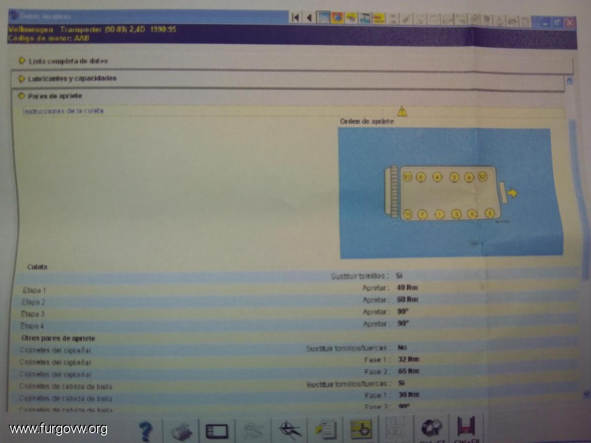

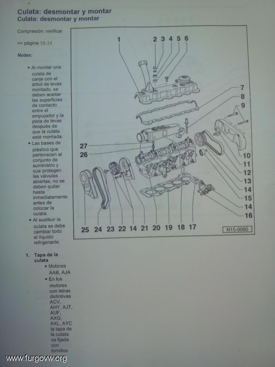

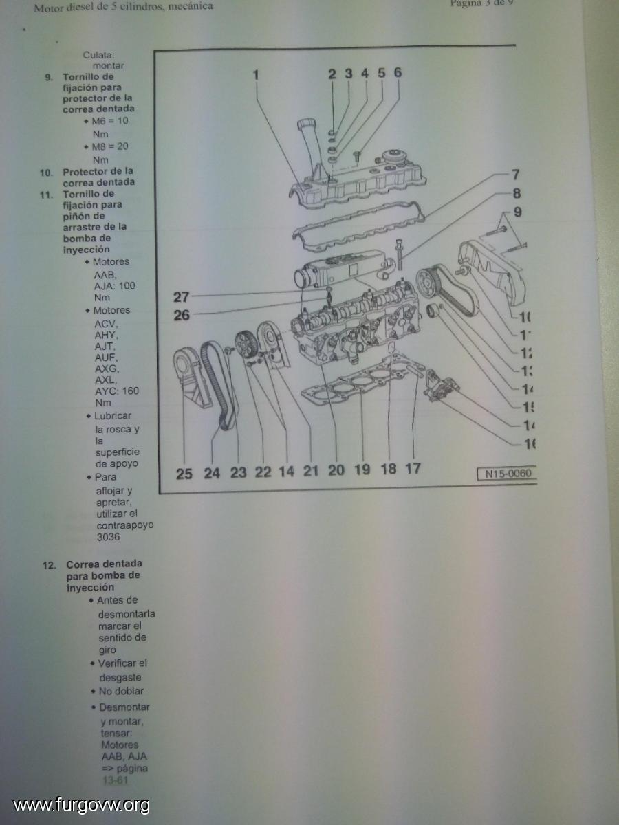

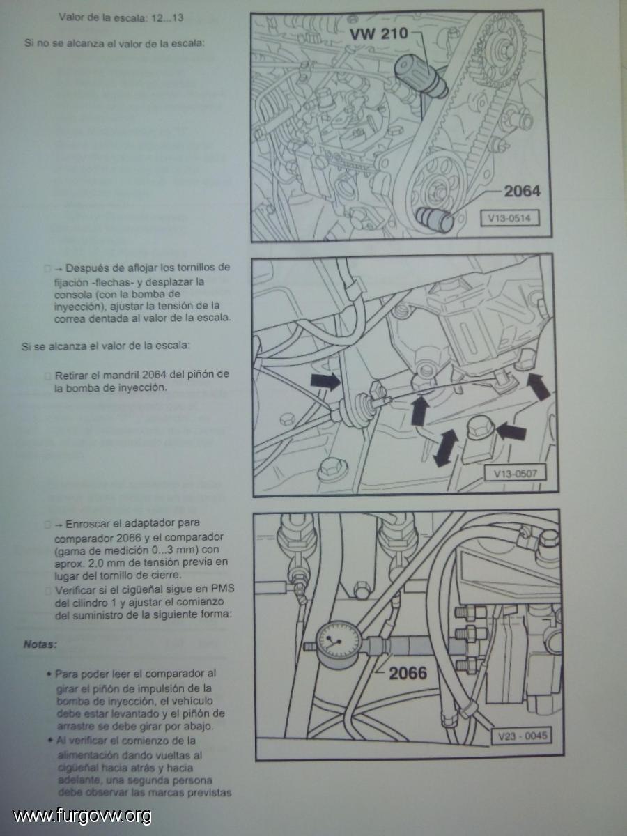

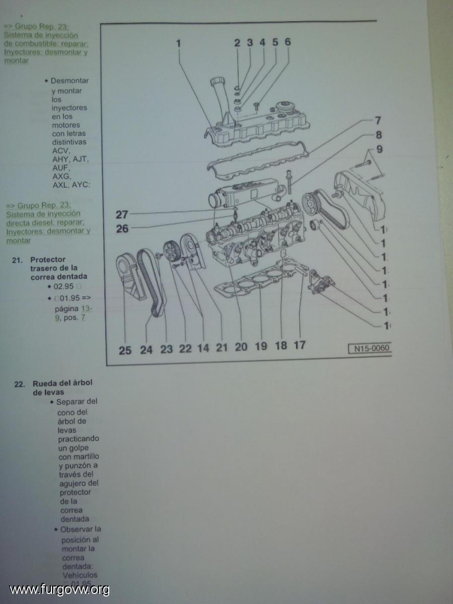

Buenos días,

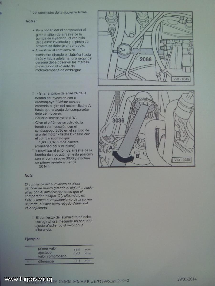

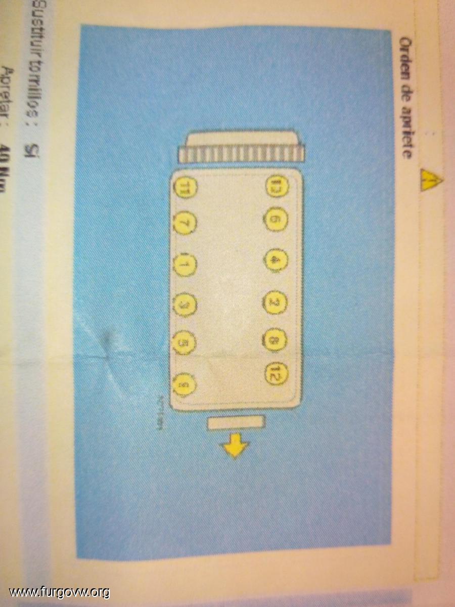

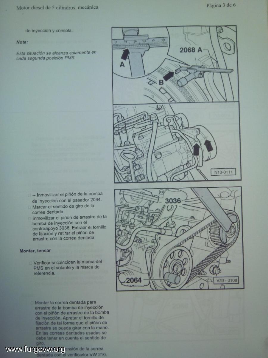

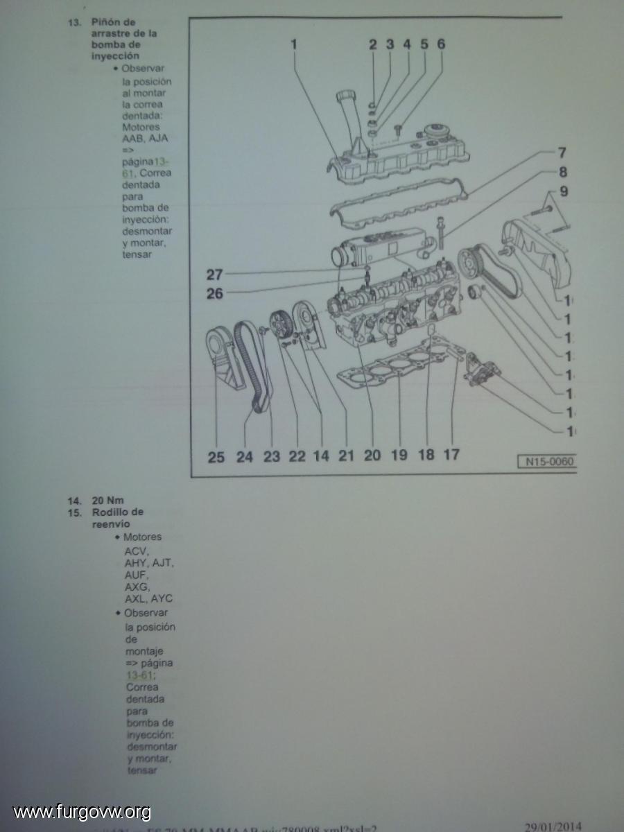

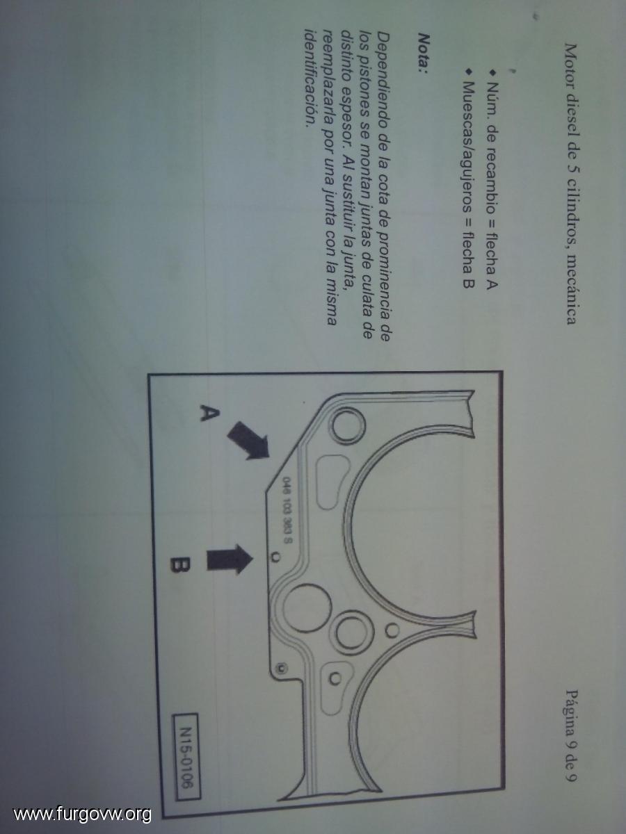

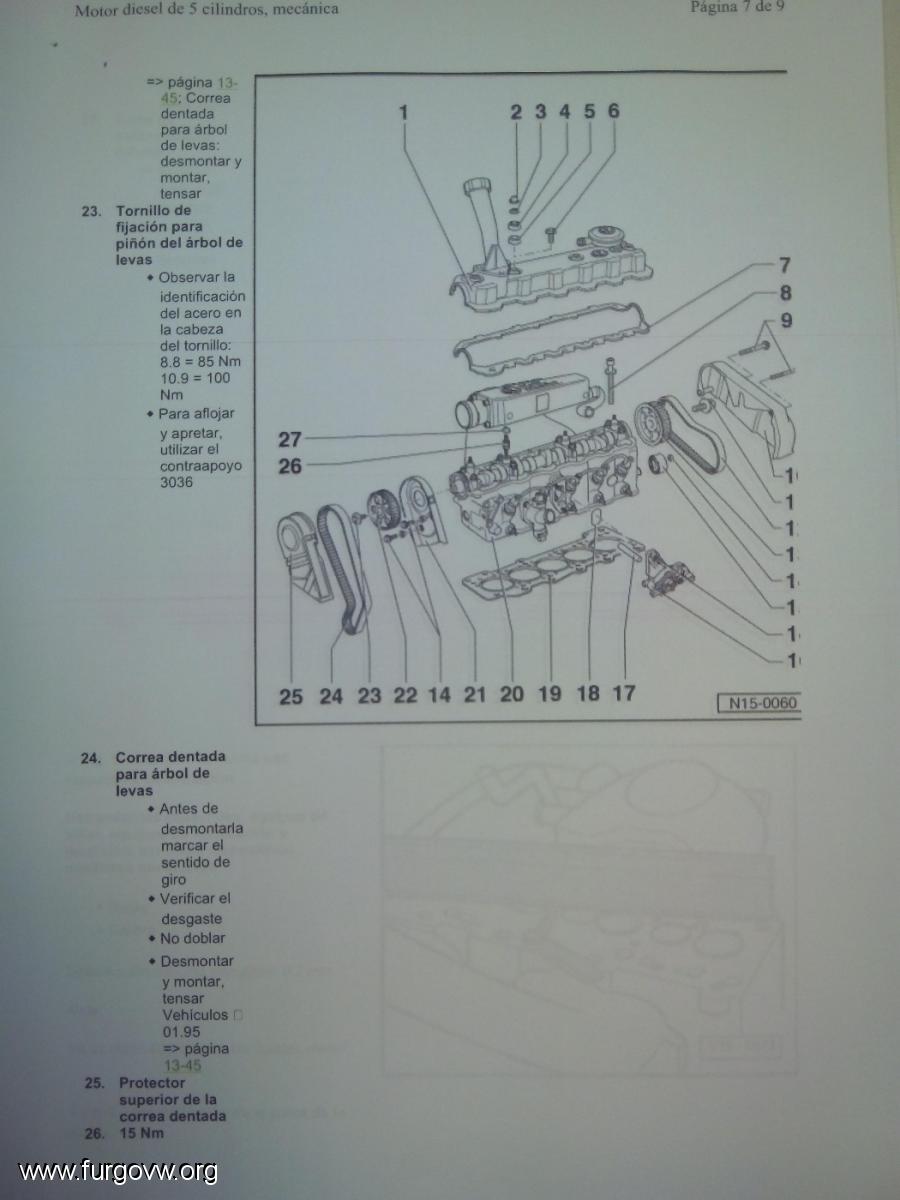

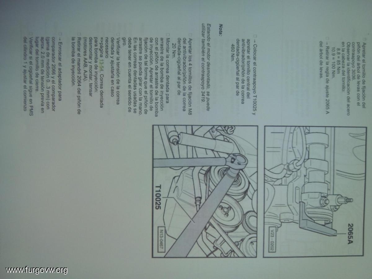

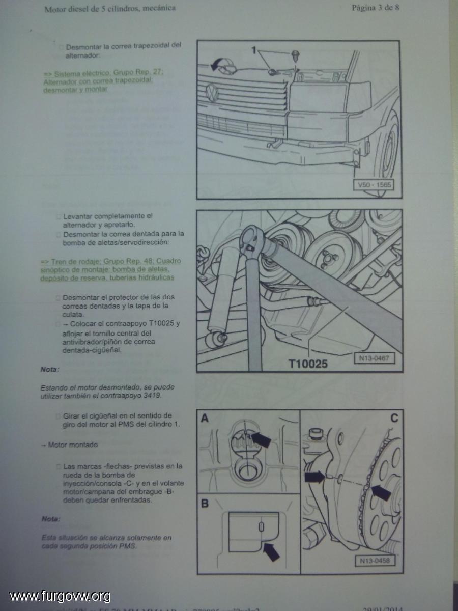

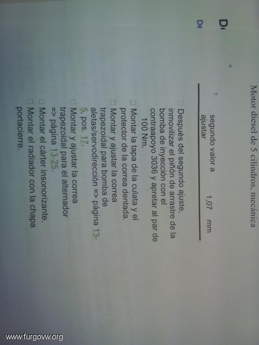

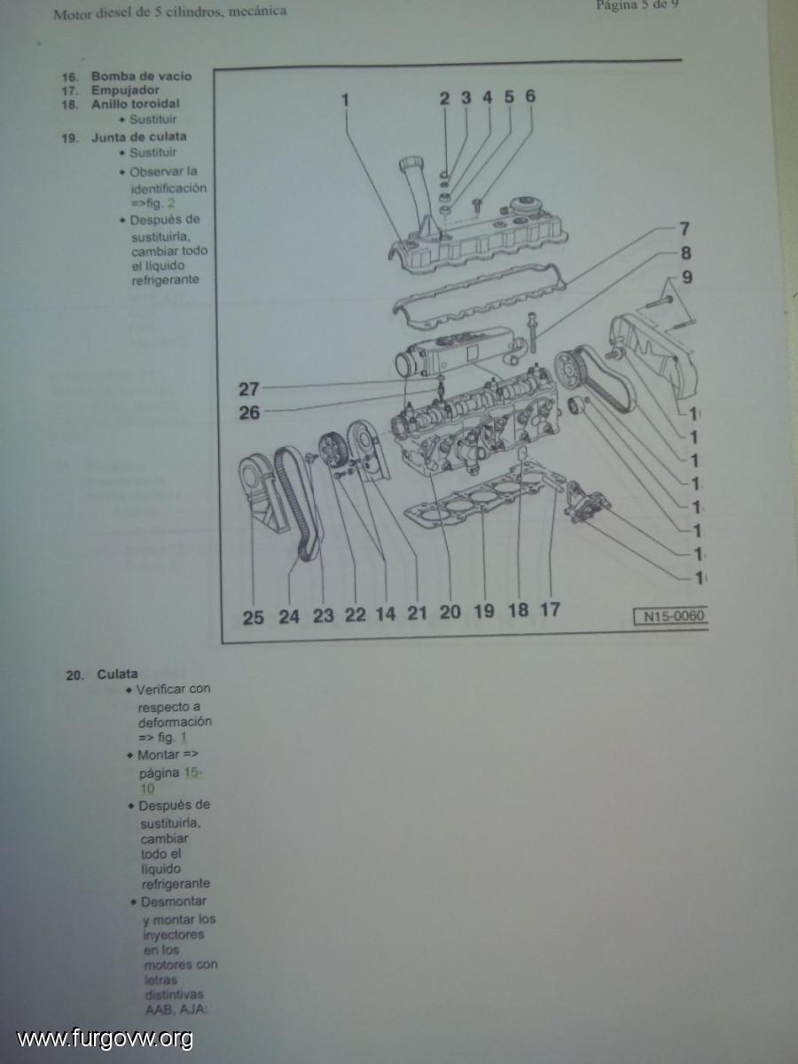

voy a poneros una serie de hojas que me trajo mi amigo el mecánico, por si os pudieran servir, creo que son sacadas de un programa que tiene , si va en contra de alguna norma, por favor avisarme y las retiro. Solo pretendo ayudar a gente como yo.

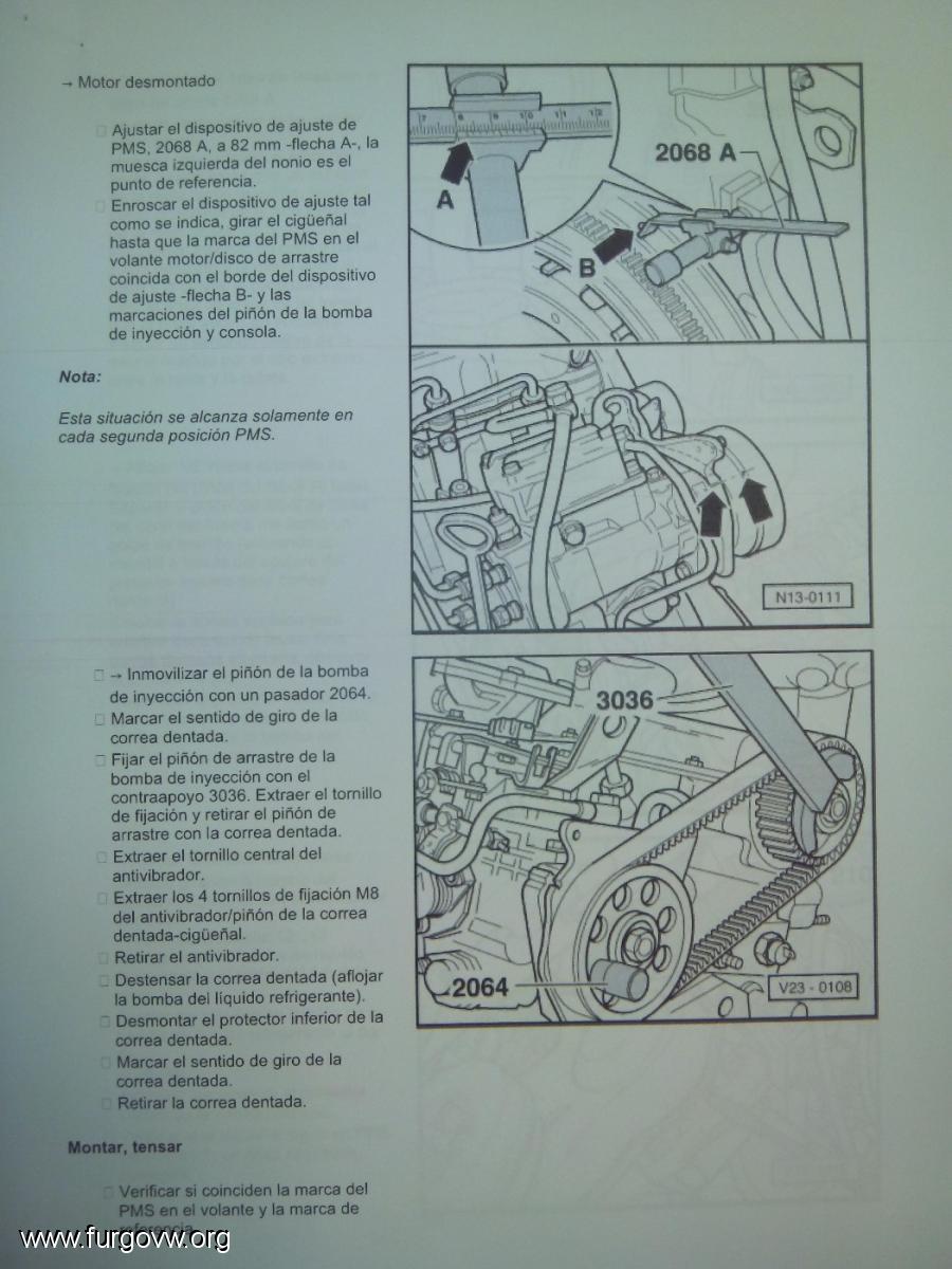

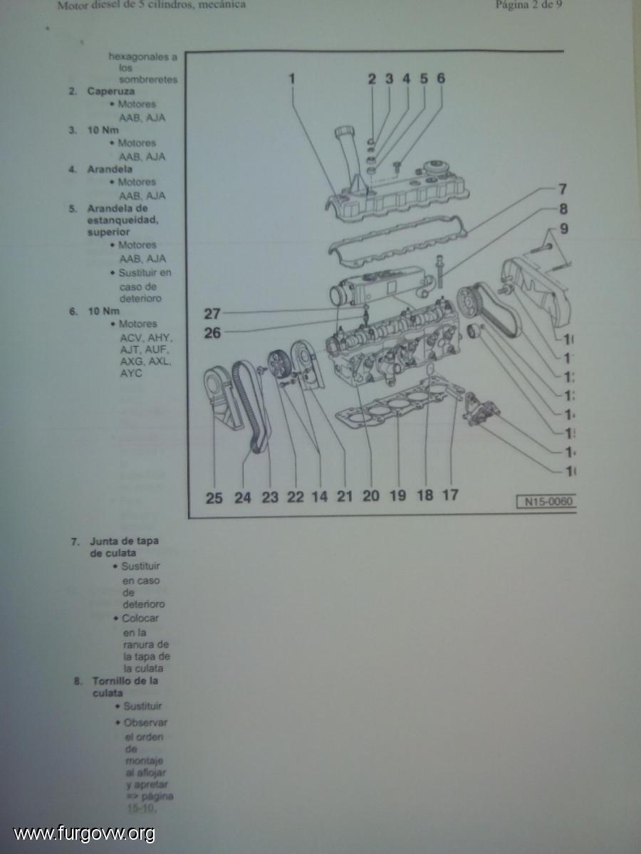

DISTRIBUCION
CULATA DESMONTAR Y MONTAR
GONTZI

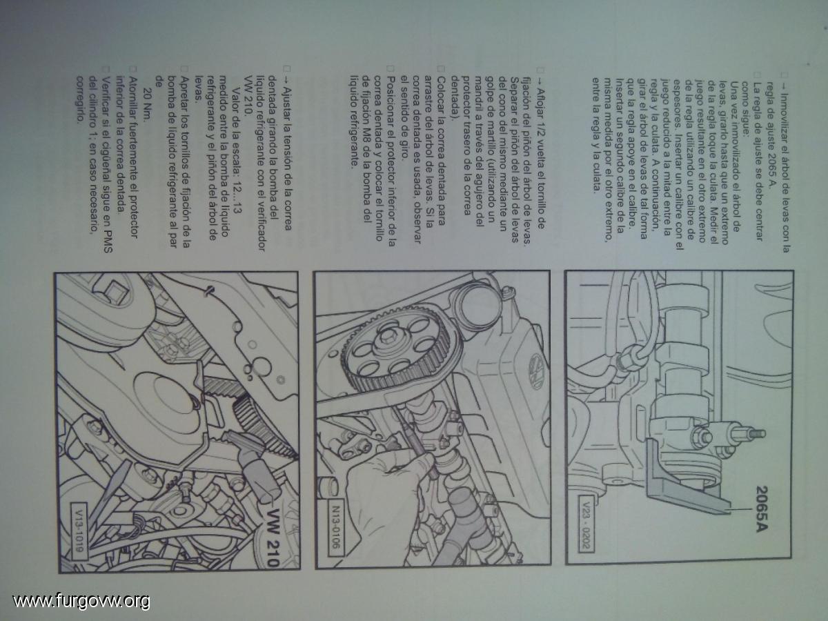

CORREA DENTADA BOMBA INYECCIÓN
CORREA ARBOL LEVAS
GONTZI

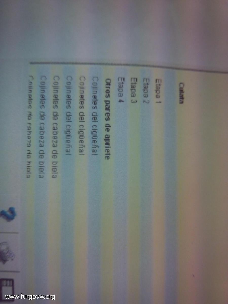

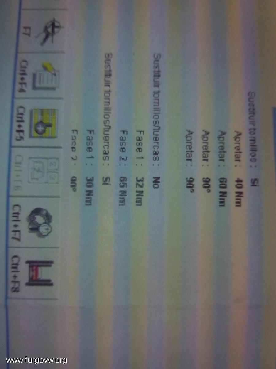

APRIETE CULATA
Espero que os sirva, si debo retirar algo, me avisais.
