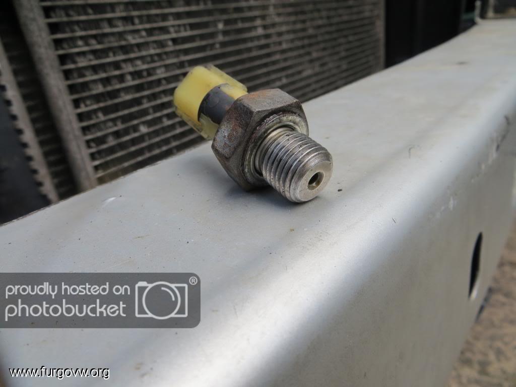

Hoy he comprobado la presión con un manómetro y la presión esta corecta , al ralentí: 0,9 bares y a  3.000 r.p.m. 4 bares.
seguidamente  he comprobado con un polimetro, tenia continuidad pero en la escala de ohm¡os apenas se movía, he desconectado el cable del captador de presión, he arrancado la furgo y  bingo!!! ya no se enciende, mañana iré a por un captador nuevo y probare.
depaulara
al final cambiando el sensor se ha solucionado
Ubicacion del sensor
el viejo
