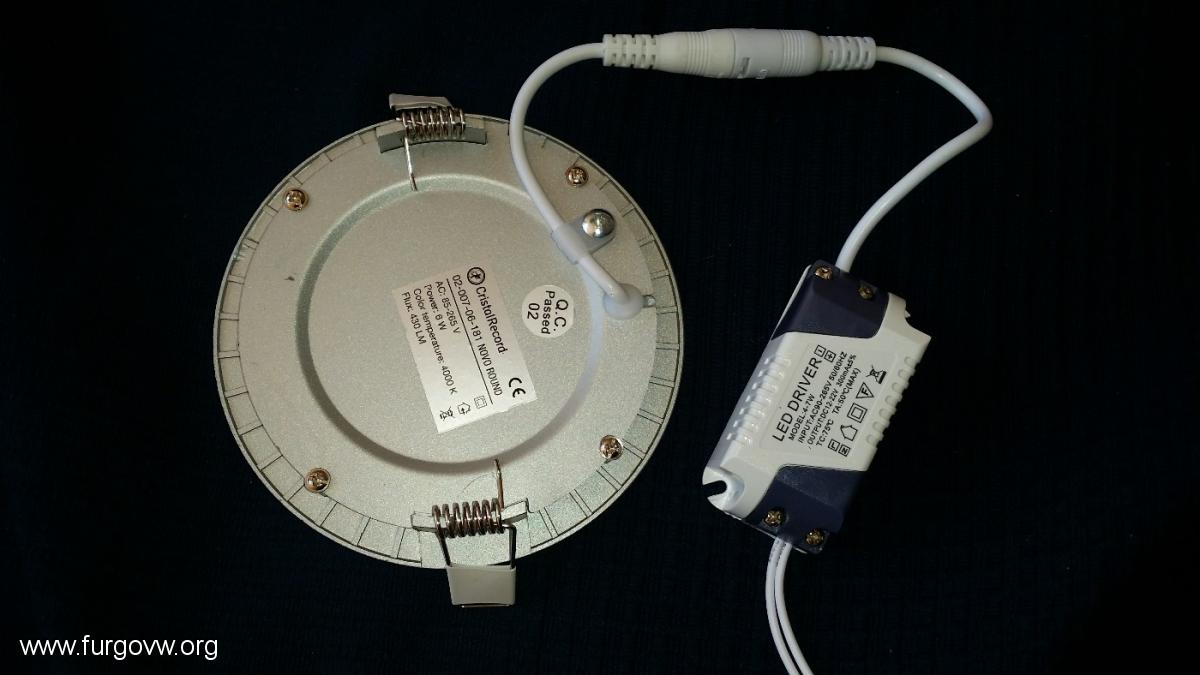

Esto son drivers adecuados para usar en un coche o furgo
http://www.ebay.es/itm/2pcs-10W-Power-Driver-Supply-for-High-Power-LED-Light-12V-24V-DC-DC-9V-12V-900mA-/261294713496?pt=Power_Cables_Connectors&hash=item3cd660ea98
http://www.ebay.es/itm/LOT-DC-DC-12V-24V-Power-Supply-LED-Driver-for-10w-20w-30w-50w-100w-LED-Light-/370769704600?pt=LH_DefaultDomain_0&var=&hash=item565398b698 (solo el de 10w)
http://www.ebay.es/itm/DC-DC-Converter-15-35V-to1-12V-buck-step-down-power-supply-Regulator-led-driver-/131187985764?pt=LH_DefaultDomain_0&hash=item1e8b69cd64
En funcion de la potencia a manejar habria que poner uno por plafon o uno para todos (el ultimo por ejemplo)
saludos
Si bien, sí es cierto lo que dices, no hay duda, pero se podría usar de estabilizador un simple LM7812, que cuesta nada y hace su función, para esos de 3w da de sobra.
Generalmente la iluminación led funciona a 12v o a veces 24, pero porque ya traen unas resistencias para ello. Los drivers de 85-220vca suelen bajar a 12vcc.
Yo lo que haré sera eliminar el driver e intercalar un LM7812 en cada foco.

Yo puedo estar metiendo la pata, pero un led es un diodo al fin y al cabo, a 12 v funciona perfectamente, no necesita mas parafernalia, yo asi los llevo al menos, solo hay que tener en cuenta la polaridad.
ivan_navi
Cita de: aisito en Junio 17, 2014, 20:35:41 pm
El otro día estuve probando el plafon grande con perroflautero y no funciona a 12v , pensamos que va a 22.
ivan_navi
Compre un rollo de 5 metros de led a 12v y se los voy a cambiar , así aprovecho el aluminio que es lo que realmente me gusta.
Transit PetriEdu
Wenas. Yo esos plafones los stoy poniendo y los e conectado directos a 12v
No se si se puede o no pero me stan funcionando.
Creeis que puedo tener algun problema?
perroflautero
A cuales te refieres, ¿a los grandes? porque los probamos a 12v y no chutaban, los demas si.
Si te funcionan no tendras ningun problema. Procura no usarlos con el motor en marcha.
ivan_navi
Cita de: Transit PetriEdu en Junio 17, 2014, 23:03:01 pm
Es raro a mi este no me funcionada a 12v
ESERO
ESERO
Si lo probaste invirtiendo los cables y no va es que en la furgo no funciona a 12, me imagino que a 220 con el transformador si te funcionaba.
ivan_navi
Cita de: ESERO en Junio 18, 2014, 00:10:33 am
Exacto.
adric
Cita de: ivan_navi en Junio 17, 2014, 21:58:19 pm
Lo mismo llego tarde, pero ... has probado con un multímetro a medir el voltaje que entrega el Driver? lo mismo puedes conseguir un step-up o algo ...
respecto a los pequeños, como dice perroflautero, no los uses con el motor en marcha, o métele un regulador, LM7812, como te he dicho, de cascar algo, será el regulador, que cuesta unos céntimos ...

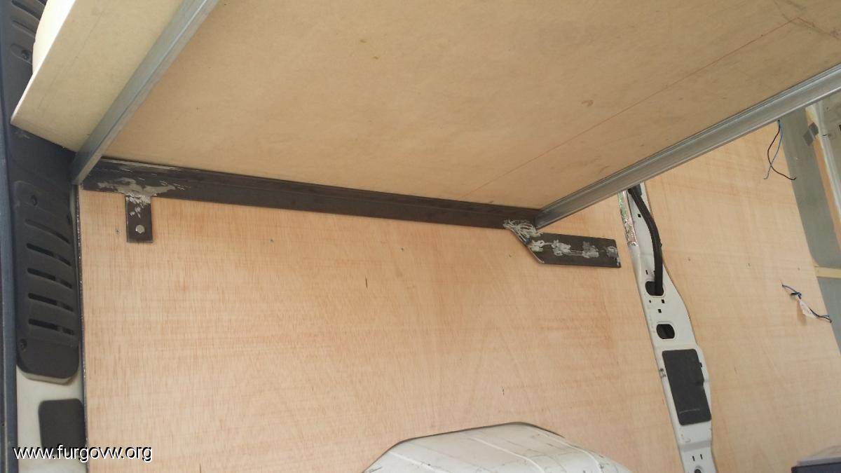

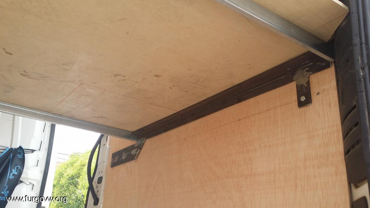

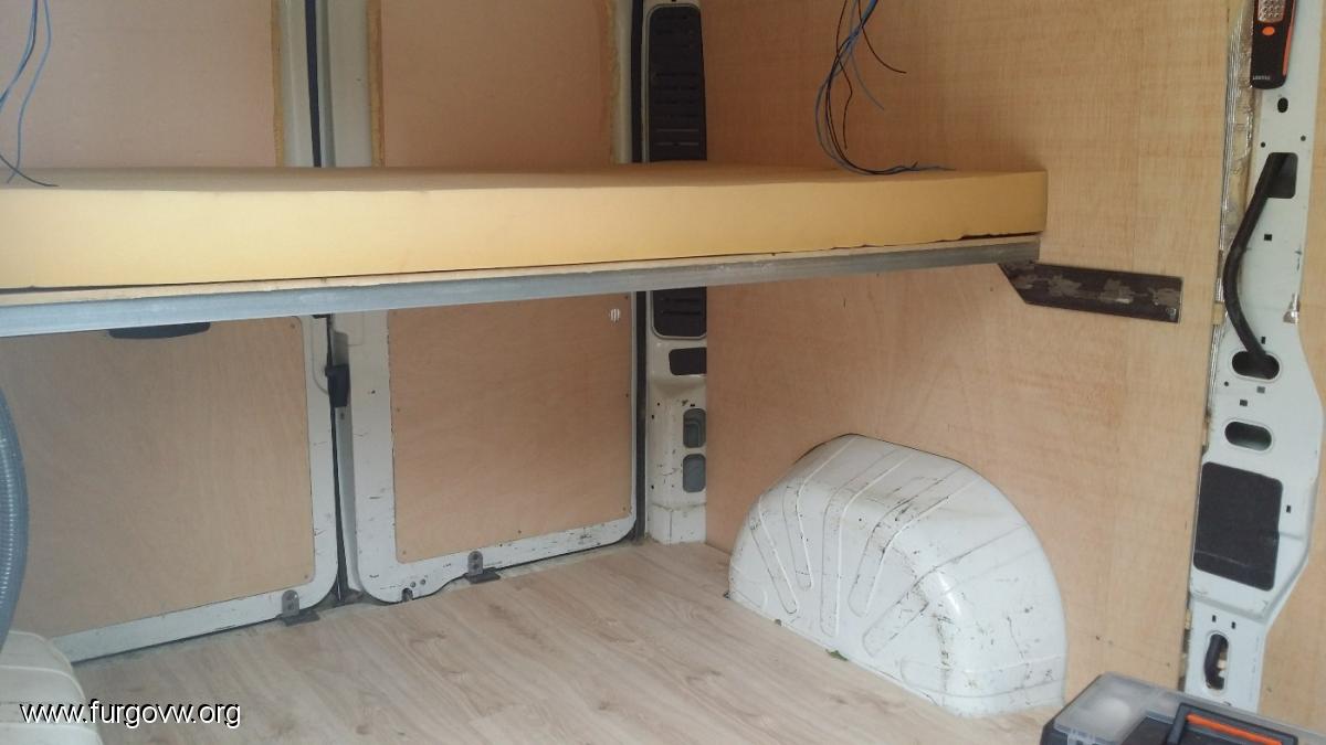

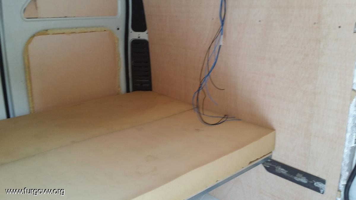

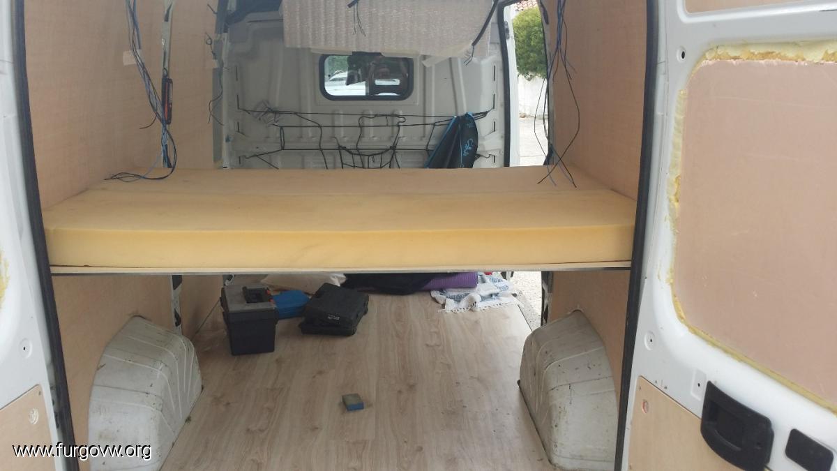

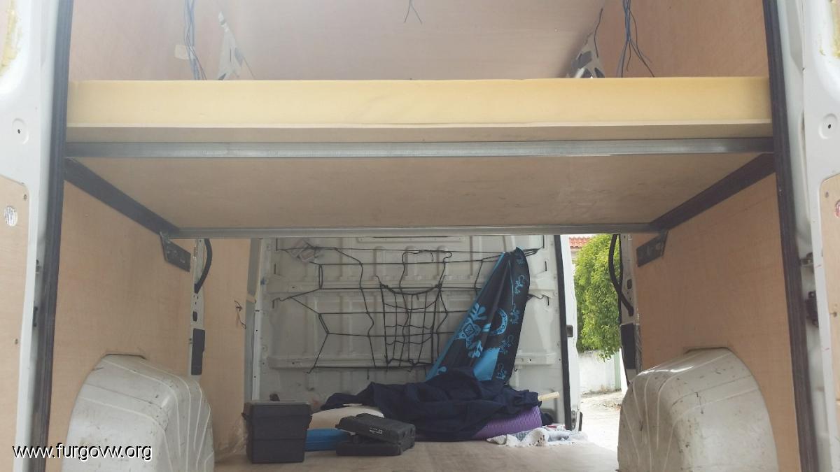

Empezando con el proyecto de la cama , me sale 120×182.
ivan_navi
La espuma esta un poco guarra , esta es solo de prueba , voy a poner un colchón de látex.
