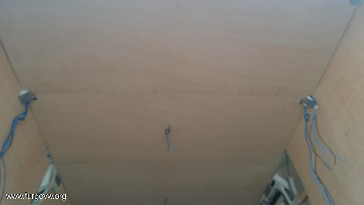

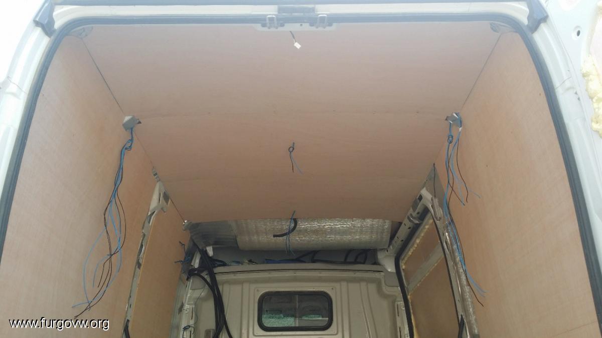

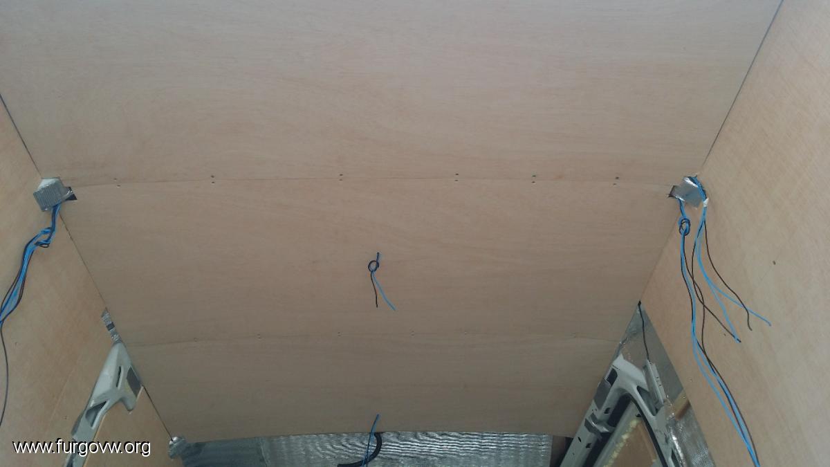

Hoy terminando la madera del techo , veremos que tal me apaño para poner las claraboyas.

Junio 03, 2014, 09:38:00 am #229 Ultima modificación: Junio 03, 2014, 09:40:15 am por ivan_navi
He pensado hacerlo con una dremel, primero cortar la chapa y luego poco a poco cortar el aislante y la madera , que os parece?
Mariotrafic
Cita de: ivan_navi en Junio 03, 2014, 09:38:00 am
Y con caladora y una sierra larga  ??? ??? cortas todo a la vez.
ivan_navi
Cita de: Mariotrafic en Junio 03, 2014, 11:13:11 am
También lo eh pensado pero me da cosa por las vibraciones de la caladora.
ESERO
perroflautero
Puedes cortar primero la chapa, luego desde arriba con la dremel y una broca finita te haces una plantilla perforando puntos, luego desde abajo con la caladora es ir siguiendo los puntos.

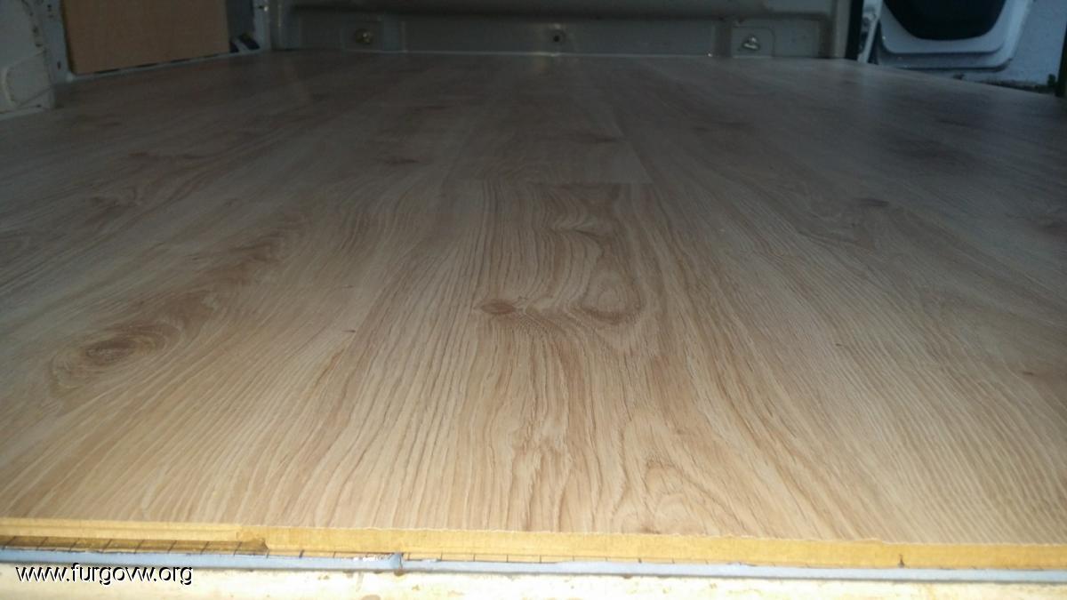

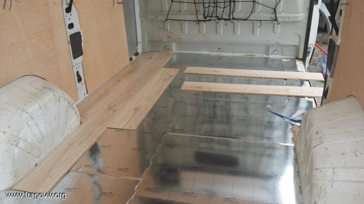

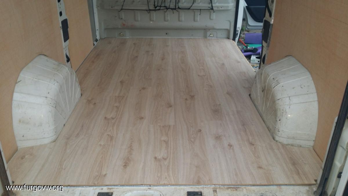

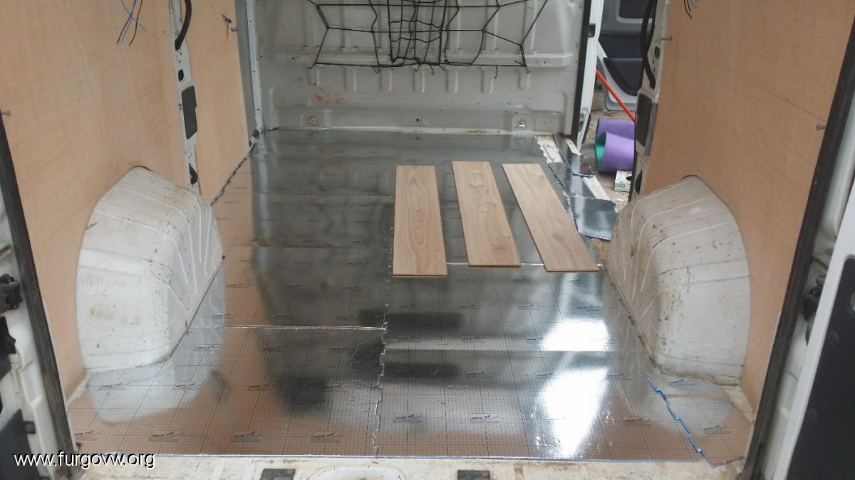

Junio 06, 2014, 22:02:11 pm #238 Ultima modificación: Junio 06, 2014, 22:12:54 pm por ivan_navi
Hoy 4 horitas para poner el suelo(soy novato y me costó un poco)pero con paciencia todos lo podemos hacer , le puse un color claro para que me hiciese un poco más grande la furgo , espero os guste.
ESERO
Buen trabajo.  .palmas .palmas .palmas
No me has dicho al final que ancho le vas a dar al baño  ;), pero siendo una L2 le daría 80x65-70 como mucho y el potty escamoteable hacia el garaje, supongo que harás la distribución tradicional y con esas medidas tienes suficiente, al no ser que pienses hacer mas vida en el baño  .loco2 que en el salón  ;D y que prefieras ducharte a todo tren .loco1 y en cambio dormir de lado por lo reducida de la cama.  .panico .panico .panico
Un saludo y espero no te moleste mi comentario.  ;)
