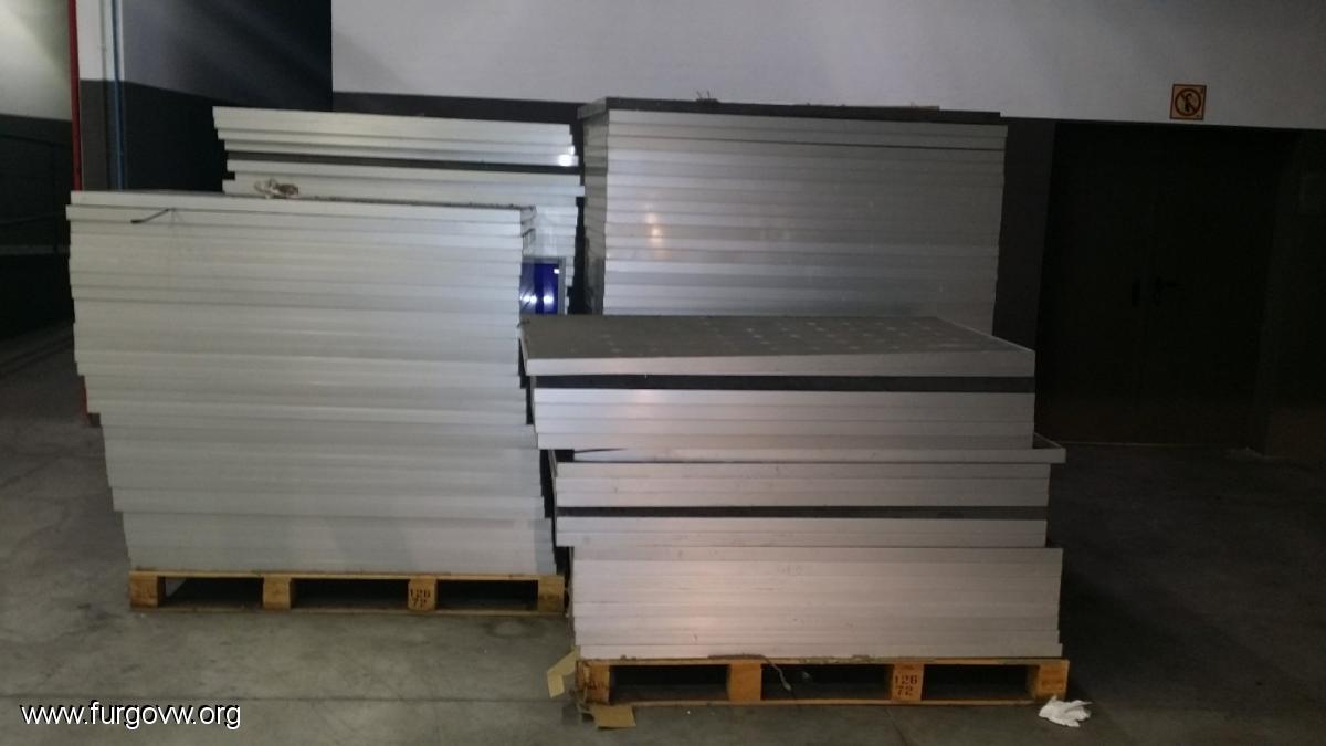

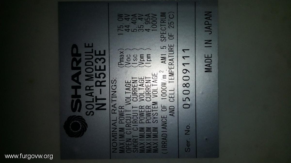

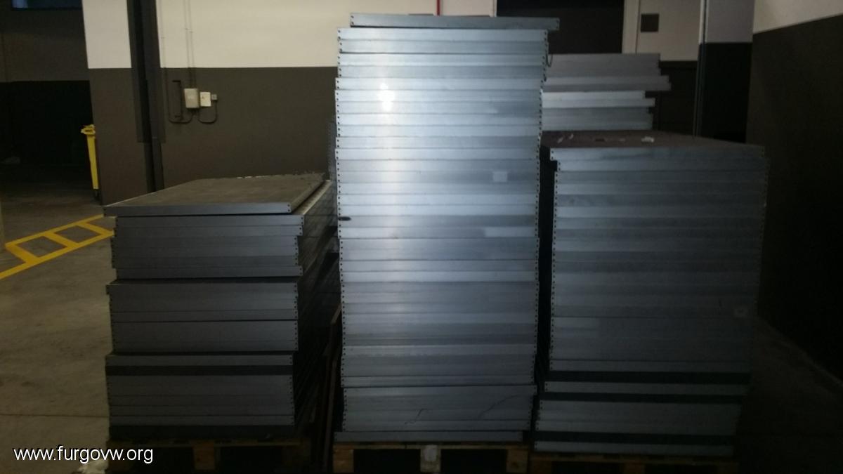

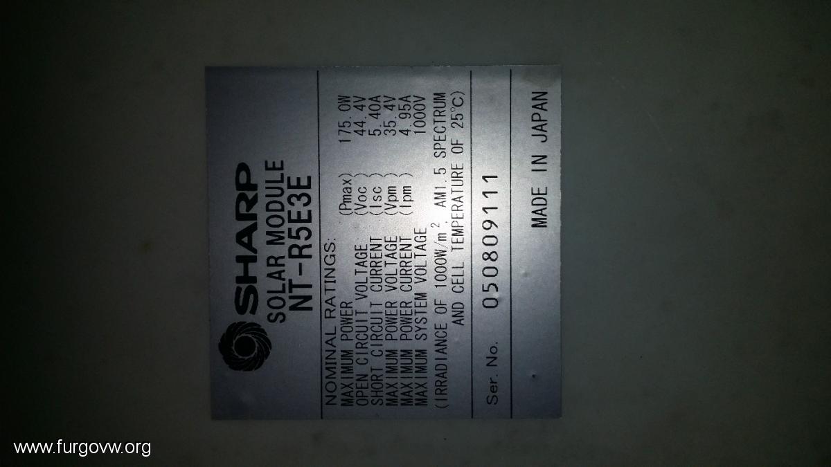

Haber si alguien sabe si estas placas son buenas.
ratafia79
perroflautero
pues si que son majas, como se comentaba son monocristalinas de 24v/175W por lo que no valen para las furgonetas, quizá para alguna auto-caravana que tenga instalación a 24v. Pero son buenas placas, no son de fabricación china como se suelen ver. ¿Has conseguido algunas? para una vivienda aislada podrían estar muy bien.
saludos

Cita de: perroflautero en Marzo 24, 2014, 13:22:08 pm
saludos
Que va ,solo tire las fotos.

La placa si que sirve para una furgo lo único que tendrás que buscar un regulador que permita el cambio de 24v a 12v y si que los hay
http://www.lulukabaraka.com/fitxaArticle.aspx?idarticle=R20AM
este creo que te da la opción de hacerlo

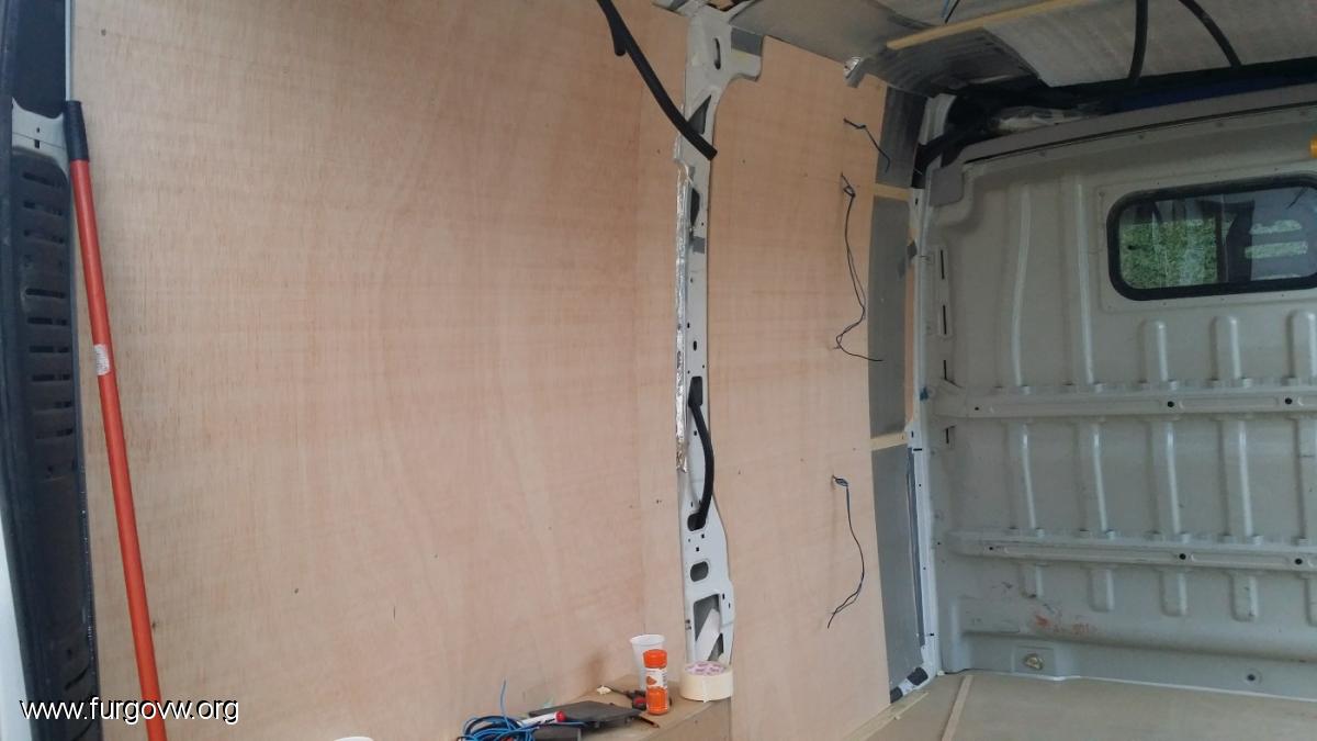

Mayo 25, 2014, 22:26:10 pm #219 Ultima modificación: Mayo 25, 2014, 22:29:07 pm por ivan_navi

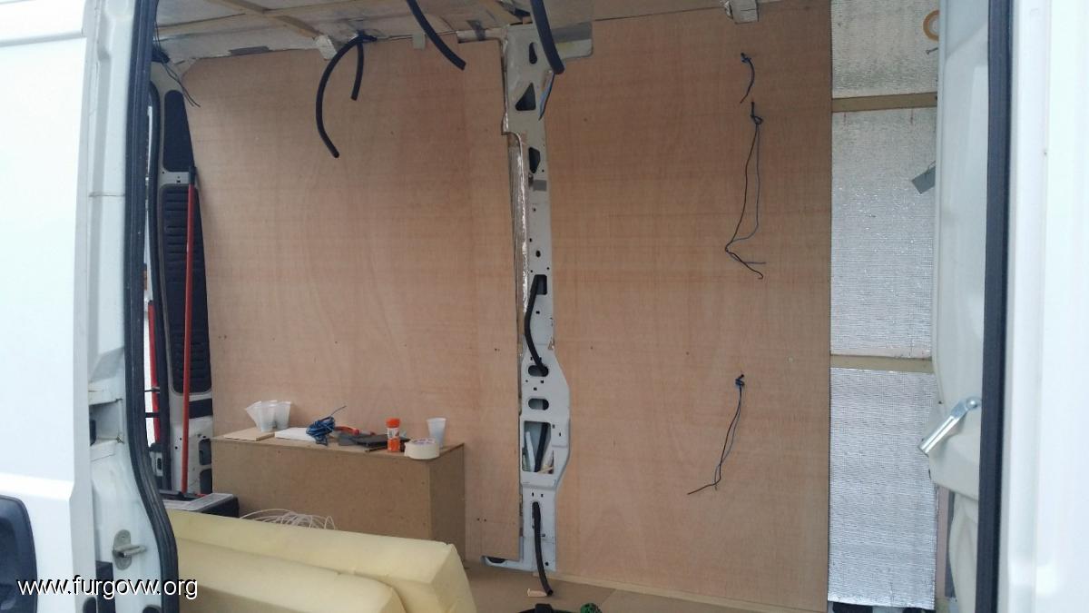

Hola amigos , después de mucho tiempo sin postear por problemas que poco a poco se van solucionando aquí estoy de nuevo , hoy puse otra pared y metí algo de cable , poco a poco quiero empezar a darle caña a la furgo.

si sirben yo compre una con ese regulador pasa de 24v a12v pero la mia es de 280w greo

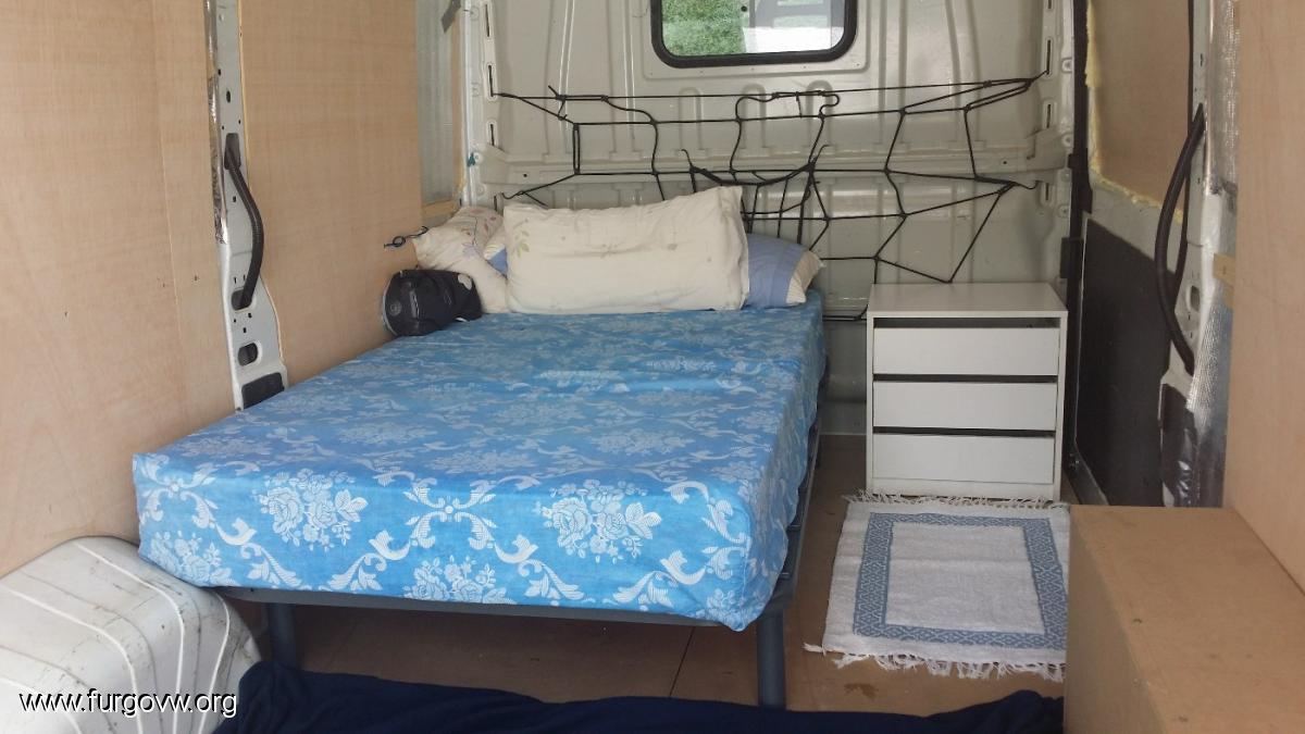

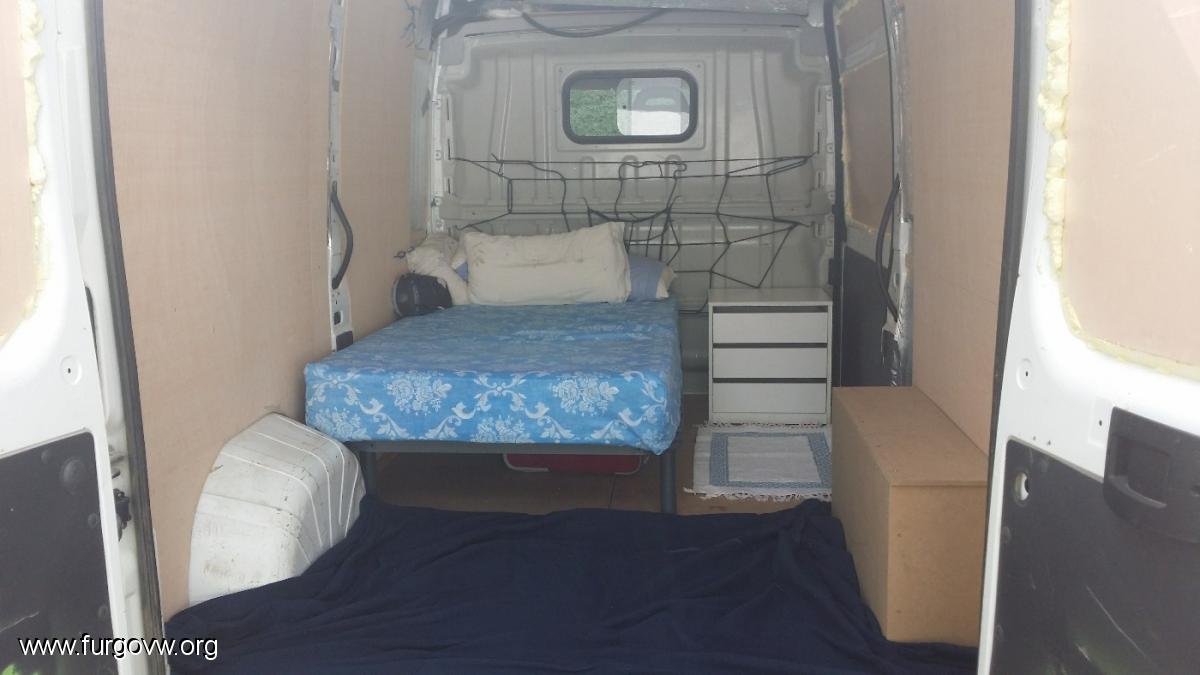

A falta de pan Buenas son tortas , a la playita sin pagar ni hotel ni nada.
