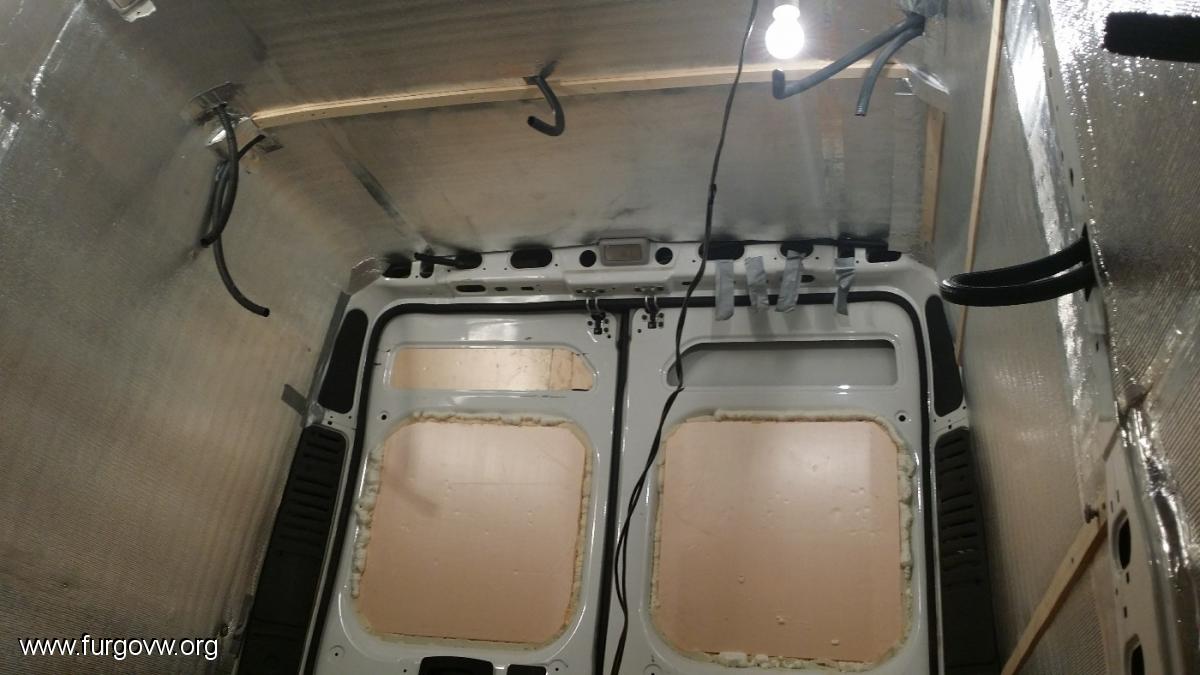

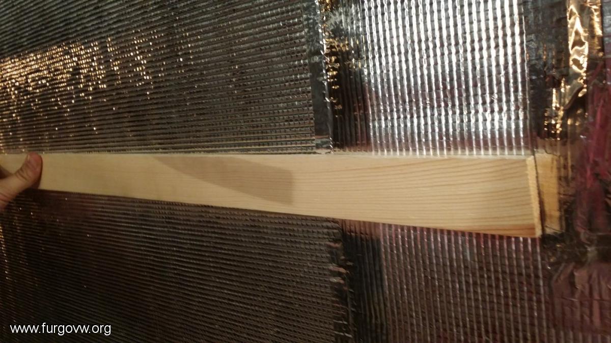

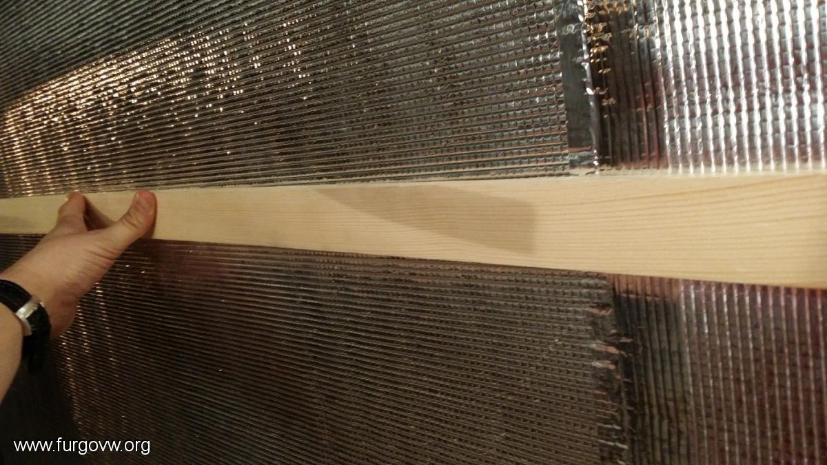

Esta será la cámara de aire que dejare entre el reflexivo y la madera 1 cm ,aconsejan 2 pero eso seria perder 4 cm de anchura y yo mido casi 190 ,ya veremos si no tengo problemas a la hora de dormir en una cama de 180.
perroflautero
Sobre la cama, yo mido 1,97 y llevo unos meses durmiendo en una cama de 1,85 con topes en cabecero y pies...y no es lo mas comodo del mundo pero se duerme, y lo tuyo no va a ser a diario, solo de vez en cuando, seguro que te adaptas.
ESERO
Con eso tienes suficiente, ademas esa varilla te ayudara a panelar por si algún tornillo te coincide en los huecos de las bigas.

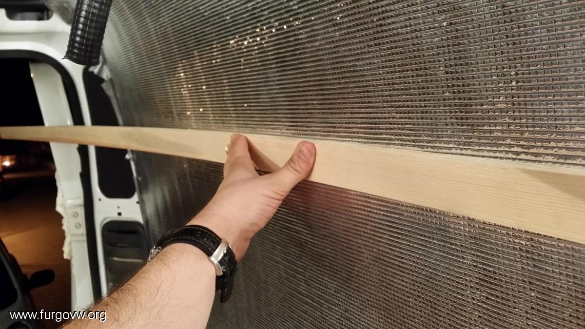

Hola buenas noches.

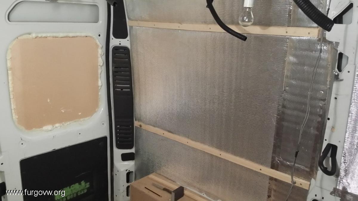

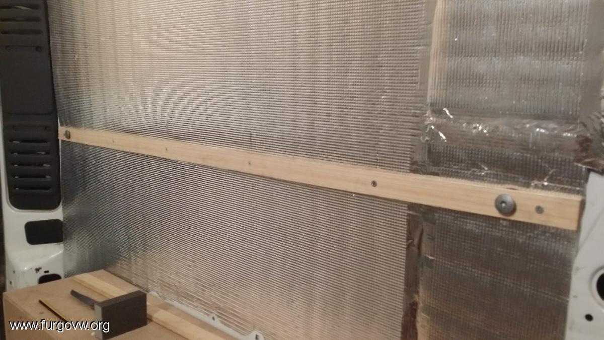

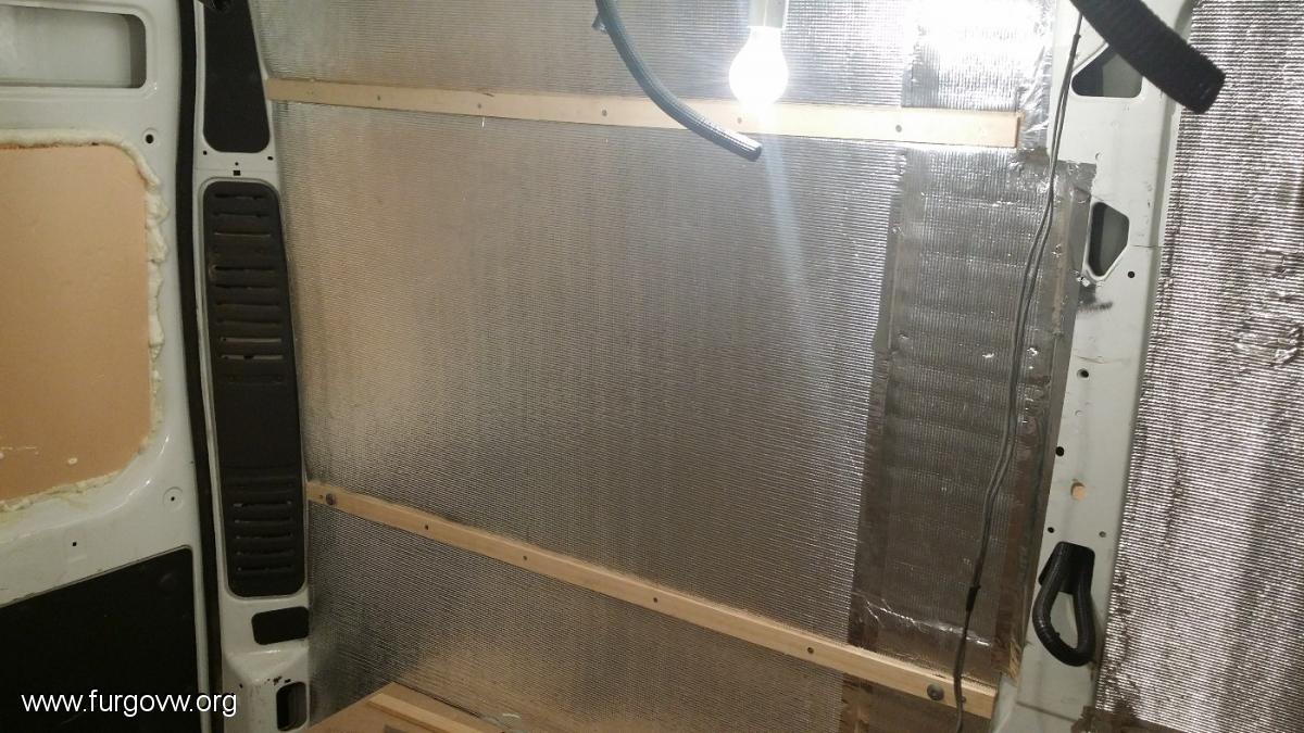

Esta tarde cuando llegué de trabajar me puse con los listones pero tengo unas dudas,
Os parece suficiente 1 cm por 3,5 cm para sujetar en contrachapado?
Lo veis bien puesto así en horizontal o seria mejor en vertical?
Muchas gracias compis.
ivanmb100
horizontales están bien, pero alguno vertical tb deberias poner, sobre todo en las junturas de los tableros para poder fijarlos.
El pueblo que olvida su historia está obligado a repetirla.
Madre mía, en este foro está prohibida la publicidad y hay un huevo y me llega a saturar... pero es descarado ya.
ivan_navi
Cita de: ivanmb100 en Marzo 12, 2014, 23:05:06 pm
Y como se sujetan sin nervios?
Con alguna chapa en los cruces de liston?
ESERO
No te compliques que vas sobrado.
Cuando pongas las claraboyas ya tendras mas listones donde atornillar el panelado y sino ya con el marco interior se agarra solo.

ivan_navi
Cita de: yoanit en Marzo 13, 2014, 09:23:48 am
Todavia no he panelado pero no he escatimado en listones, el tablex es muy flexible y hace aguas. Apañate para poner tanto longitudinal como transversalmente y sobre todo donde se unen dos que pille un liston entre ambos.
Lo digo por lo que he visto en otros montajes
Estoy en ello pero me esta resultando bastante complicado encontrar los nervios más cortos, los que van entre medias de cada panel.
ESERO
Si vas a usar paneles de 5 mm vas sobrado.
El de 3 mm es otra cosa y se deforman incluso apretando de mas los tornillos.
Aun asi el de tres bien colocado y si no viene ya deformado de fabrica ente los nervios de la furgo el marco de la claravoya y los cortados de los muebles y altillos queda perfecto.
Esta claro qie hay quien lo deja lleno de aguas. Pero no siempre es culpa del tablex ni de la cantidad de largueros que pongas.
ivan_navi
Cita de: ESERO en Marzo 13, 2014, 21:47:26 pm
Al final creo que voy a poner el de 7 mm , aparte de ser más duro aísla más.
