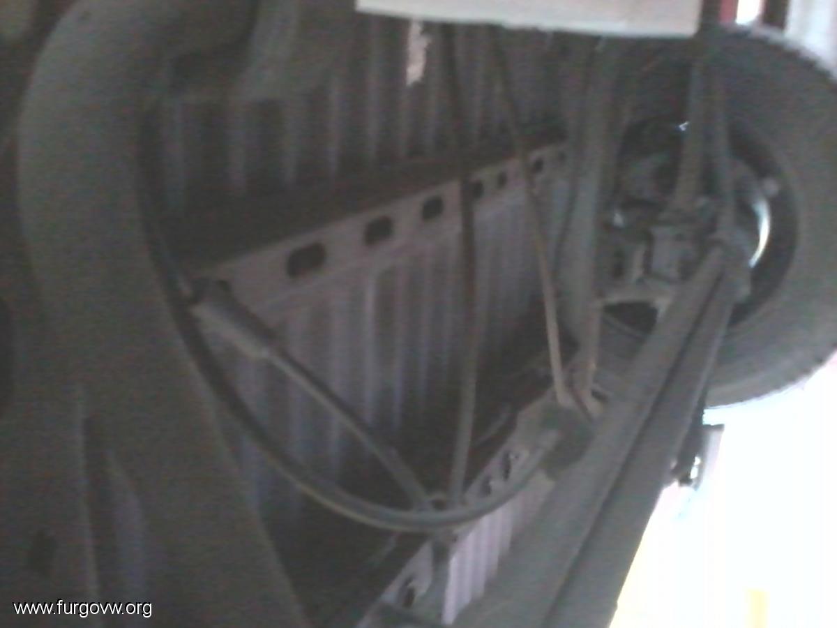

pues creo q en alguna foto se aprecia. van apoyados sobre dos vigas transversales que quedan por delante del eje trasero.la dimensión larga del depósito paralele al largo de la furgo y uno a cada lado del eje longitudinal que marca la sirga del freno de mano. ahora estoy fuera y no puedo echar foto pero si quieres el 21 te hago alguna.
de todas formas la mia es L3 y la tuya L2, así que no sé si tendras el mismo espacio y estructura debajo.

A ver si te valen estas fotos conchupan. Las he hecho con el móvil, así que no son de muy buena calidad, pero creo que se aprecia más o menos dónde van situados los depósitos.
La parte delantera:
Aquí se ve el borde trasero de los depósitos y cómo queda respecto al eje trasero.
Vista lateral con respecto a las ballestas.
Y otra vista de la parte delantera para que tengas referencia de la posición con respecto a las vigas transversales del chasis.
conchupan
Eres un fenómeno!!!!! te ha faltado tiempo para nada mas llegar de las vacaciones intentar ayudarme. No me cansare de darte las gracias. Miraremos a ver si nos entra de esa manera. El manitas de la casa estuvo mirando los bajos y no veía el hueco, creo que cuando le enseñe tus fotos le quedara todo mas claro. (cuando subas para la costa tienes la cerveza, como mínimo) un saludo.

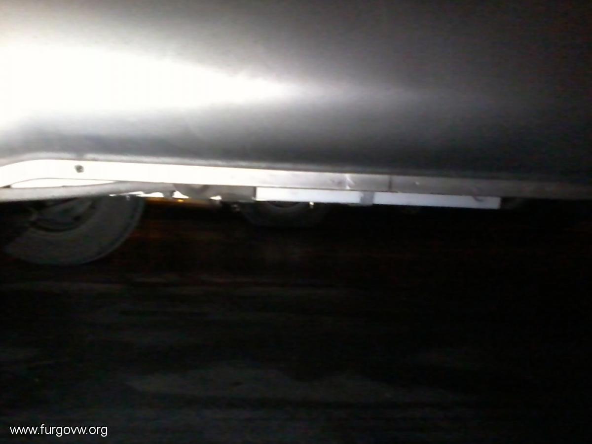

Espacio libre al suelo a ver si me acuerdo de medirlo la próxima vez que vaya, pero casi no sobresalen nada. Supongo que andará en 30 y pico centímetros. Los depósitos quedan unos dos o 3 centímetros más bajos que el borde lateral de chapa de la furgo. Esta foto la hice intentando que quedaran alineados horizontalmente los dos laterales inferiores de la furgo, para que se viera lo que sobresalen por debajo de la manera más aproximada posible a la realidad. Como ves, hay en los bajos de la furgo unos cuantos puntos que quedan más bajos que los depósitos.
gmg
30 cm de los depósitos al suelo. sobresale 2 cm aproximadamente de la parte mas baja de los laterales de la furgo. Y como te dije hay varios puntos más bajos que los depósitos, así que no da ningún miedo pegar con los depósitos en ningún sitio.
