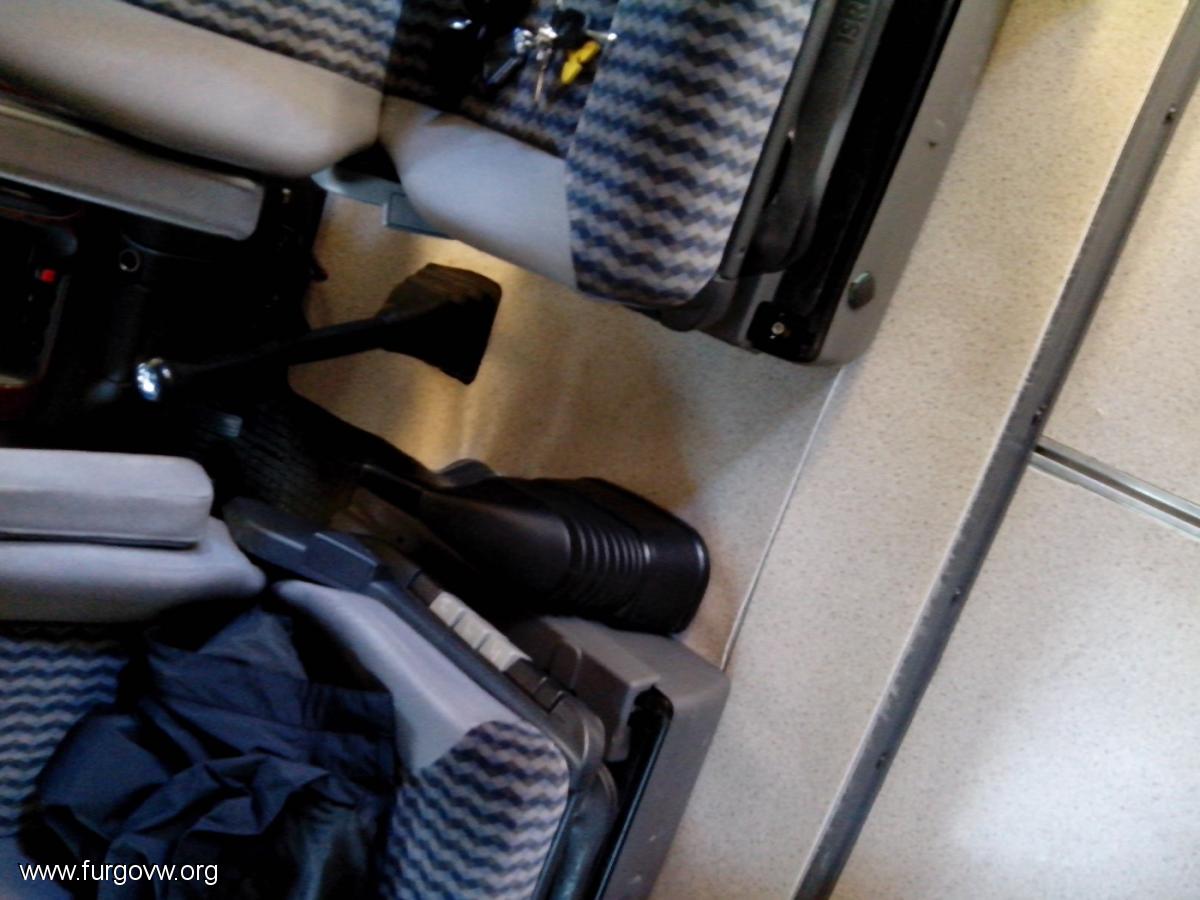

Ahora tengo una Vivaro pero con lo asientos posteriores atrás del todo para que me quede amplio salón. Hago bici de montaña y la furgo la uso para ir de una carrera a otra, llevar la bici, herramientas ropa, etc. Quiero tener espacio dentro de la furgo para poder cambiarme, descansar, ponerme a leer algo tranquilamente y también dormir (aunque el tema cama tengo que mirar bien como hacerlo).
El suelo que tengo ahora es el típico de goma (ver foto), me gustaría poner algo en todo el salón que esconda los anclajes de los asientos y k sea llano. La tipica madera no se si acaba de convencerme porque veo el color demasiado claro y quiero algo muy sobrio. Moqueta creo que será bastante sucio pq a veces entro con barro, sudor, etc y se ensuciaría mucho. Me gustaria quizas algo de goma, vinilo, pero no tengo ni idea. ¿En estos casos que se suele poner?

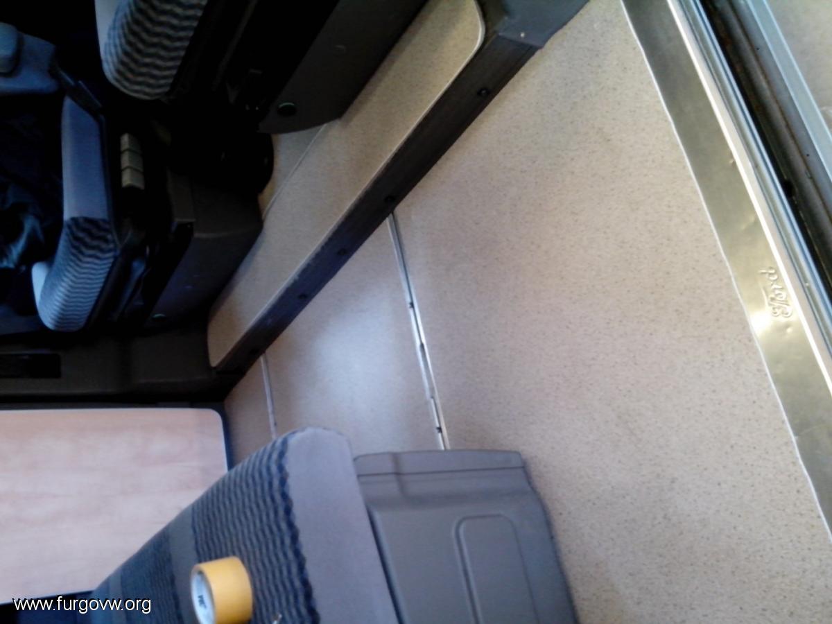

He ido a mirar suelos al Leroy Merlin y aparte de los típicos de cauchú o los de PVC de circulillos típicos de ascensor me he encontrado este que a mi parecer tiene muy buena pinta a ver qué opináis. Es también vinilizado con una cierta rugusidad muy agradable al tacto. El que más me gusta es el gris oscuro. Vale 13€ m2 pero el problema es que es solo sobre pedido y un mínimo de 10 m2 asi que mínimo hay que gastarse 130€.
Luego también quería preguntaros si la madera que habría que poner debajo para anivelar el suelo habría que ser hidrófuga para que resista bien la humedad. Alguien ha puesto un tablero DM normal de 0,5cm de grueso y se le ha podrido con el tiempo?? Decir que el suelo de mi furgo no es metálico sino de goma.
Muchas gracias por todo!! Aqui las fotos del suelo que decía:
