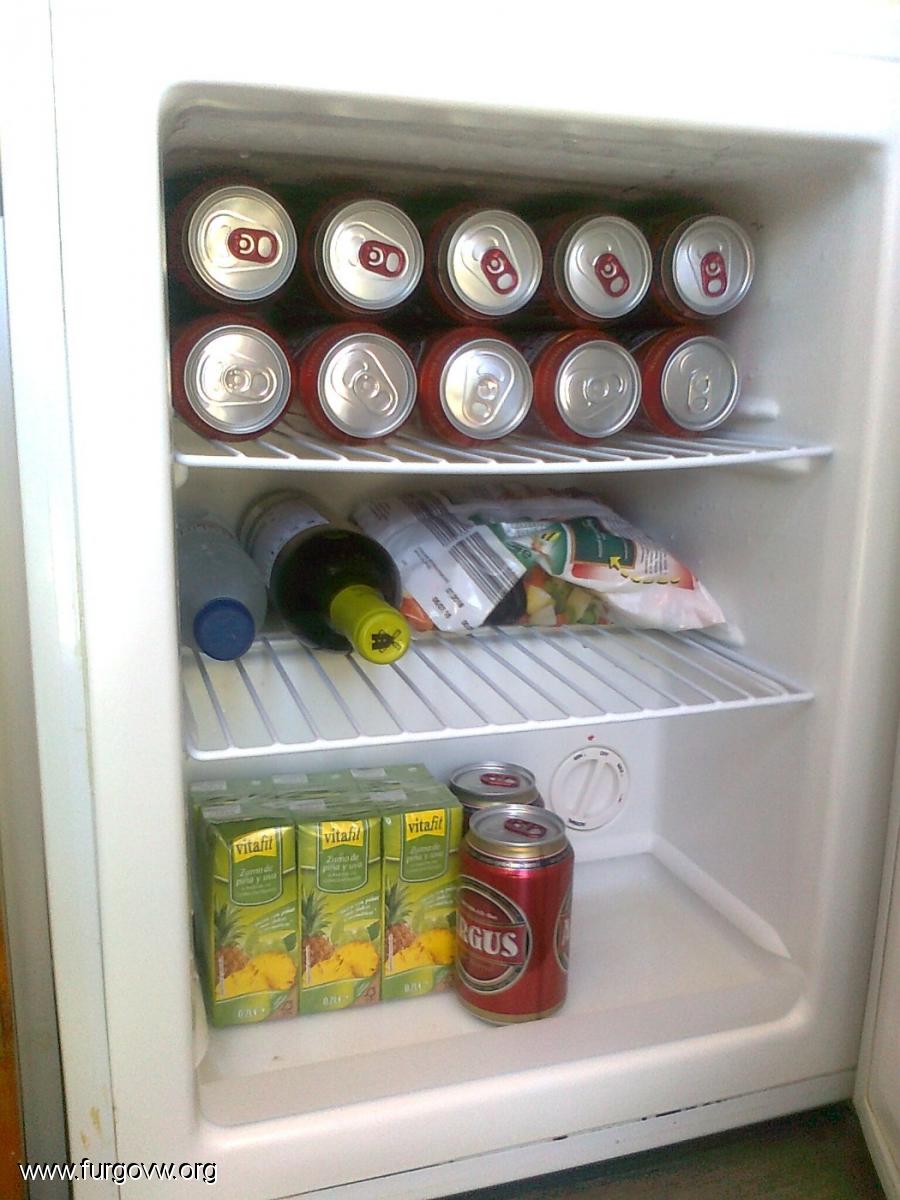

Primera prueba de la nevera-2. No me extraña que ayer pensase que no funcionaba, es que no hace nada de ruido, la otra mía es bastante silenciosa, pero es que esta es la leche, ni con la oreja pegada al compresor se nota, hay que tocarlo para saber si esta en marcha.

El consumo con el inversor incluido no llega a 5Ah, y como le calculo 4-5 horas al día funcionando, el consumo es ya de partida muy bueno. Como conserva el frió durante 11 horas sin electricidad podría considerar la posibilidad de ponerle un temporizador para que no arrancase de noche, pero es que hace tan poco ruido que es tontería.

Todo listo para irme a la playita, parece que el congelador poniéndolo al mínimo no llega a congelar, a ver que tal se porta estos días.
Al final es bastante aprovechable, en el estante de arriba entran 20 cervezas y queda el resto para tonterías. Para vivir en la furgo va a ir un poco justa, pero para un puente de tres días es perfecta.
