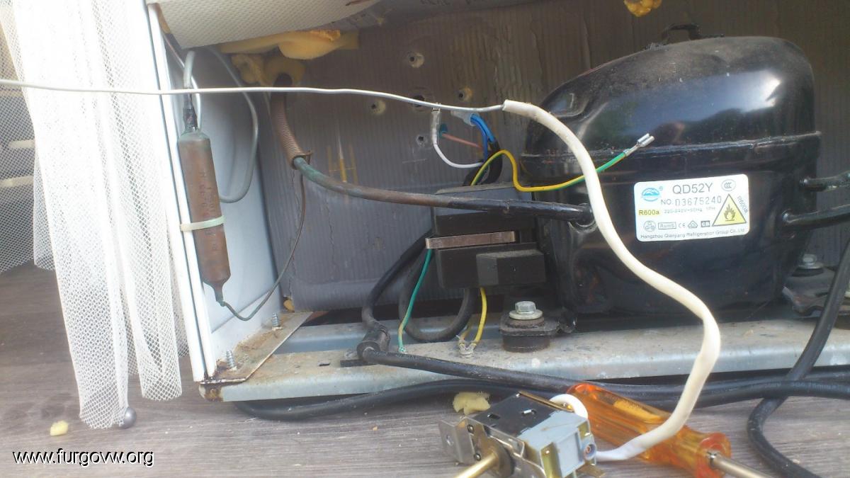

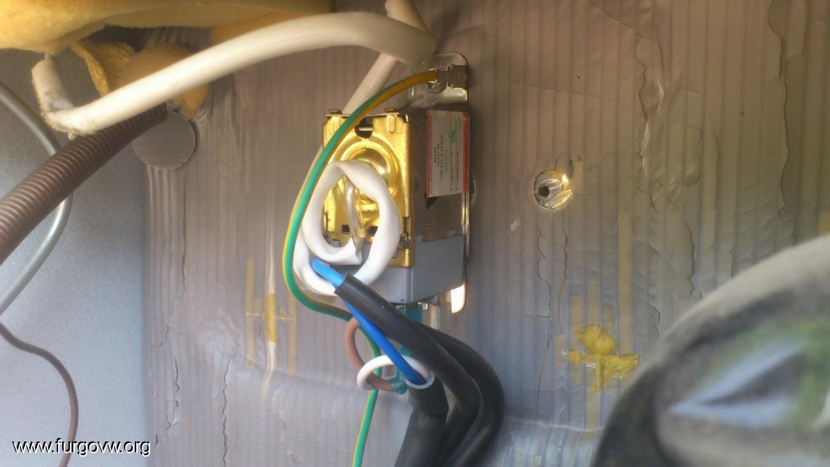

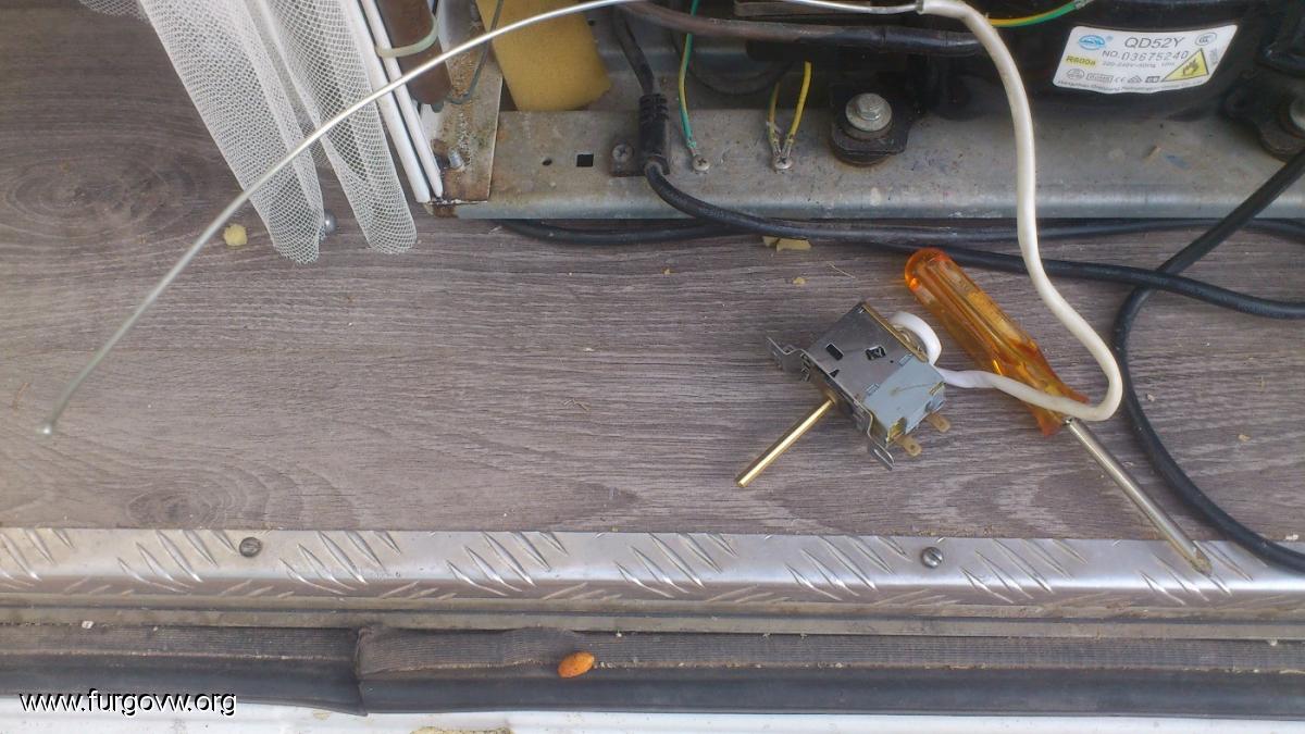

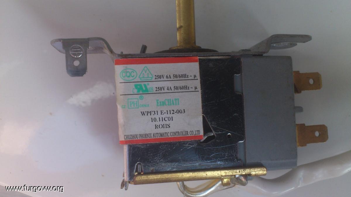

Bueno, pues he desmontado el termostato del congelador y voy a cambiarlo por uno mecánico similar, es lo mas fácil y rápido.
El sustituto ya esta encargado http://www.ebay.es/itm/351679913194?_trksid=p2060353.m2749.l2649&ssPageName=STRK%3AMEBIDX%3AIT así sigue sirviendo de nevera o de congelador sin que haya que estar cambiando el termostato.
ta

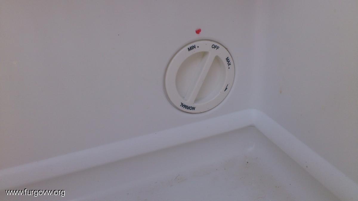

No decías que poniéndolo al mínimo no congelaba ? Asi ya valía no ? Y no había falta cambiar el termostato ¿ O si ? ¿ Demasiado frío aún ?
perroflautero
Al final si que congela incluso al mínimo, mirando las características del termostato la temperatura mínima es de -5ºC, lo que pasa es que como no hace ruido y la iba rellenando con botes de cerveza calientes no me di cuenta de lo fría que se ponía, pero en cuanto la deje tranquila un buen rato empezó a congelar las birras, así que había que bebérselas rápido para que no tuviesen tiempo de congelarse jeje pero es una gozada ver como funciona, a las 10:00 de la mañana ya había puesto como el hielo 20 latas que metimos por la noche (sin carga solar) y con la batería al 90% de capacidad.
