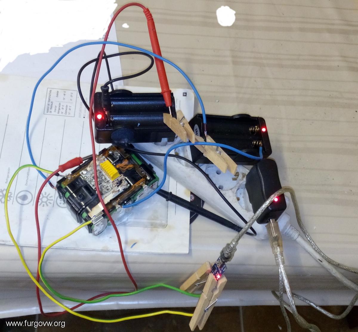

Doy fé, un Makita gama pro de 18v, no cargaba con el cargador original
la batería consta de cinco pares de baterías 18650 en serie, como dispongo de tres cargadores independientes cargo primero tres pares y luego dos, el resultado carga perfecta y batería durable pero una vez descargada tampoco carga con el cargador original por lo que no se puede estar perdiendo el tiempo en cargar individualmente cada vez que se descarga.
En cambio una batería de un Wurth un poco más antigua el cargador no reconocía la batería por insuficiente carga, simplemente cargué a lo bruto conectando la batería de 18V a 24V durante un minuto, con la batería reconocida por el cargador cargué a tope, desarmé la batería cargada, medí cada batería individual y sustituí las tres pilas defectuosas y a funcionar.

Julio 19, 2016, 17:01:54 pm #1707 Ultima modificación: Julio 19, 2016, 17:08:06 pm por motodaily
Si es de los antiguos no tendrás problemas, no llevan bms, tan sólo un diodo que debe usar el cargador para medir la temperatura. En el Wurth cambié tres de las pilas ni-cd por tres ni-mh y funciona perfectamente, ya que no tenía nicd.
Si es de los modernos... sopesé hacer un cargador con cinco circuitillos como el que ves en la foto agarrado por la pinza y sacar un conector fuera, pero deseché la idea porque me parecio demasiado curro.
