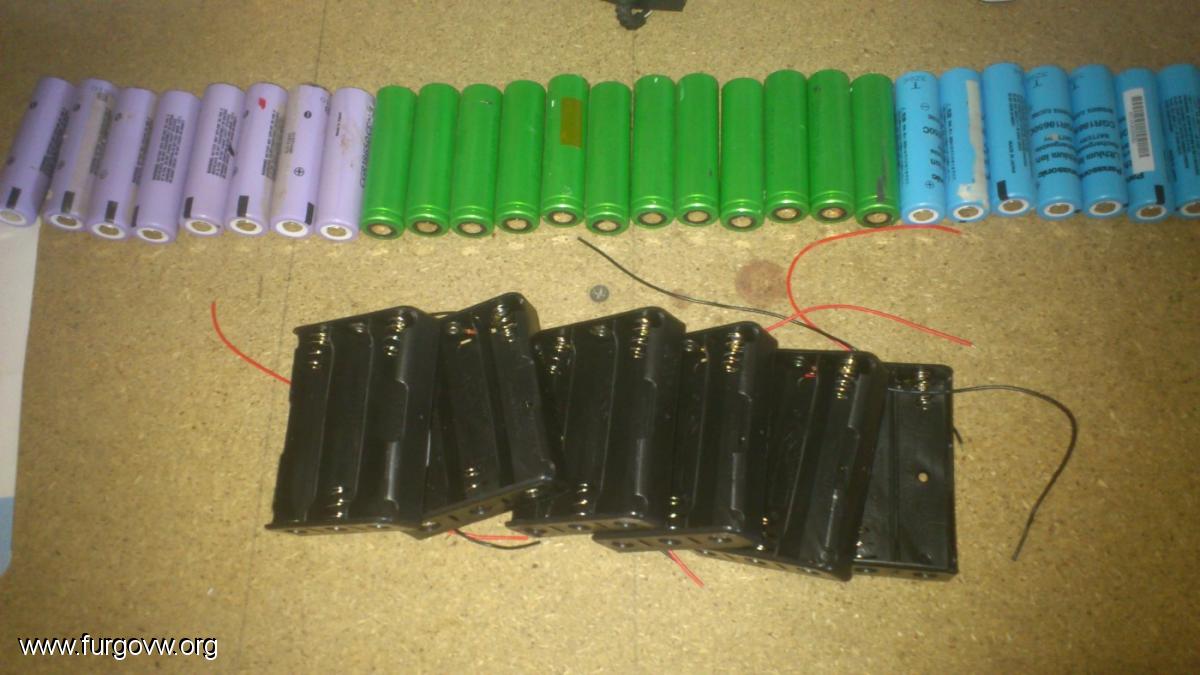

Ya me han llegado (casi dos meses) las cajas para hacerme una batería de litio para la cocina. Van a ser 6 series de 3 células, conectadas en paralelo, así que una batería de 18 células de 4V y 2,6Ah, total 12V y 15,6Ah que no esta nada mal para la bomba de agua que es de 15W, son unas 10 horas tranquilamente, y 10 horas de grifo dan para mucho.
Gracias a GLazcano por las baterías viejas de portátil .bien
De momento no tengo solucionado el tema del cargador, por ahora tendré que desmontar el banco y cargar las células de 4 en 4 pero ya estoy en ello...

Para la carga creo que lo mas razonable es ponerle a la bateria una BMS http://www.ebay.es/itm/3S-packs-11-1V-12V-20A-Lithium-Battery-Protection-BMS-Board-W-Balanced-Charging/182172387871?_trksid=p2045573.c100033.m2042&_trkparms=aid%3D111001%26algo%3DREC.SEED%26ao%3D1%26asc%3D20140423084956%26meid%3D68bb6e1d858845889ea9ae118f764004%26pid%3D100033%26rk%3D2%26rkt%3D8%26sd%3D222087645064 pero me jode porque no me sirven las cajas, tendria que empezar de cero.

Disculpa la pregunta pero eso que es ¿un estabilizador de tensión o algo así?
