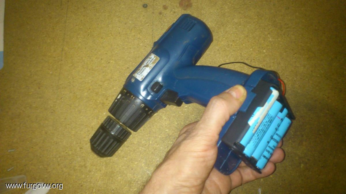

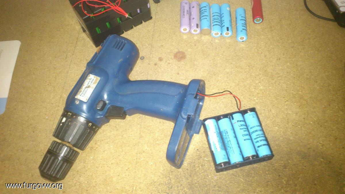

Si vas a reponer NiMH es lo mas facil, solo es abrir la bateria, mirar que células lleva y reemplazarlas, yo podría hacerlo en la del Lidl pero las células valen lo mismo que el taladro, puedes ver precios en Reguerobaterias https://www.reguerobaterias.es/c900496_baterias-ni-cd-ni-mh.html
Mi idea es hacerlo facil y basico, usar una caja similar a las que he usado para la batería de la cocina pero para cuatro células 18650 en serie, y usar un cargador para células 18650. Como tengo un puñado de células 18650 puedo cambiarlas rápidamente según me vaya haciendo falta en el taladro y ir poniendo las gastadas a cargar.
Como puedes ver es algo muy sencillo, sin complicarme con la bateria original ni el cargador original
