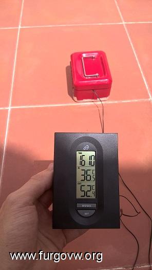

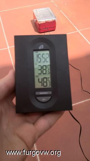

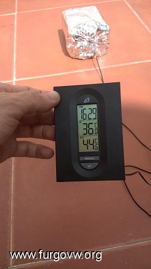

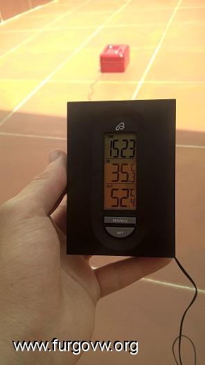

He hecho una mini investigacion rapida, y sale mas a cuenta forrar la furgo con papel de aluminio para aislar.
Aqui sin aislar la caja
Aqui con el "techo" con cinta de aluminio.
Aqui dandole la vuelta para dejar el aluminio debajo a ver cuanto variaba.
Y aqui forrado con papel de alumino del bocata.
Como bien comentaste tu amiga con la manta de emergencia dorada lo sabe bien, vendria a ser el forrar con papel de alumino, al haber aire de por medio aisla mas.
