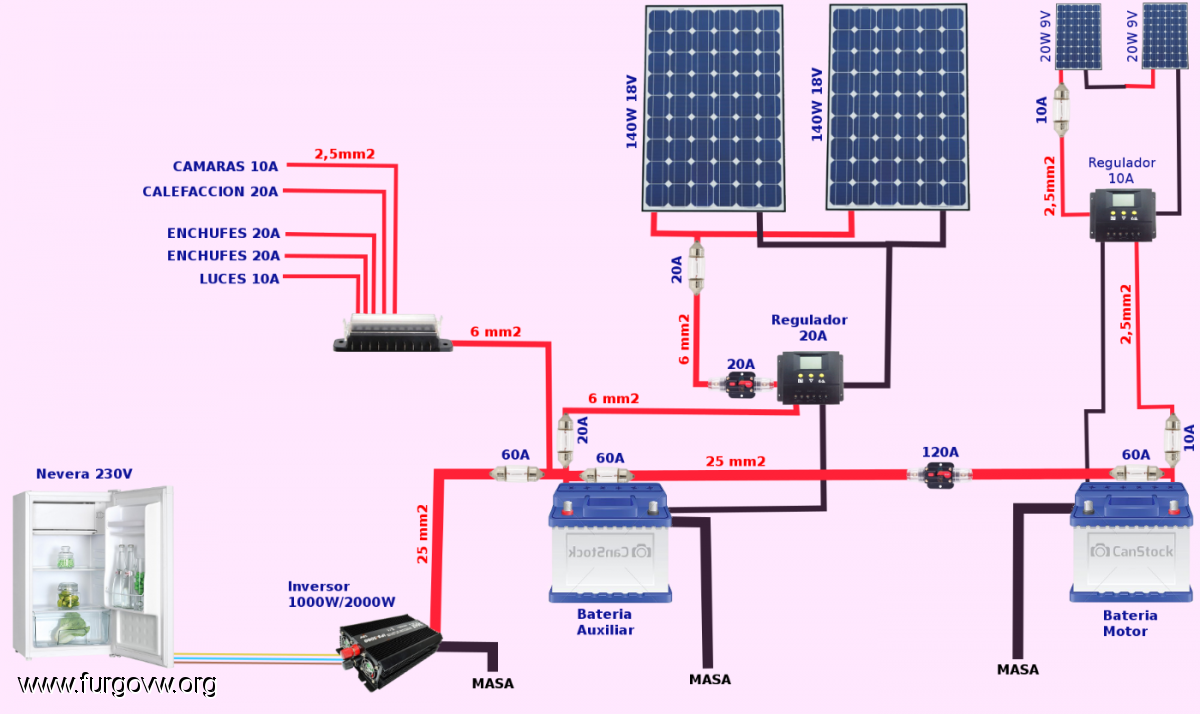

Una pregunta, porque fusibles de 60A en la línea que une las baterías pero un disyuntor de 120A?

El disyuntor no cumple funciones de seguridad, lo empleo como interruptor para unir o separar las baterías a voluntad si necesito cargar la auxiliar con el alternador o ayudar a la del motor con la auxiliar. Es de 120A para que soporte el alternador o el motor de arranque sin problema.
El otro disyuntor que hay en el esquema es lo mismo, no esta puesto por seguridad, sirve como interruptor para desconectar los paneles del regulador en caso de tener que quitar la batería.
Tengo puesto alguno mas, pero como hacen funciones de fusible he preferido poner fusibles en el esquema para no liar al personal

Y Yo que pensaba que era la Destiny.
Me gusta más el otro. Este también sigue estando incompleto  para que sea el no va más y no lo digo por las cervezas.
perroflautero
Le faltarán muchas cosas, pero ya he dicho que los esquemas no se me dan bien, esto es lo máximo que llego :P

Porque un cable tan gordo de la batería al inversor?
El mio venia con unos cables de buena sección y con ellos lo monte, los cambio??

Porque tiene un inversor de 1000 watios con picos de 2000. Imagínate que le da por meterle un aparato que los consuma. La cantidad de amperios que van en procesión por ese cable es de traca. Ten en cuenta que estamos hablando de 12v continua.

Pues para no daserte bien el esquema esta muy bien. Solo una puntualización. Yo le pondria el tipo de batería y la capacidad  de cada una. Aaaaaah y a la nevera le pondría la potencia en w.
Y como he dicho antes el esquema me gusta mucho, sencillo, claro, intuitivo.... pero con furgo mejor que para gays.

Normalmente solo llevo enchufada la nevera, pero en alguna ocasión por trabajo puedo tener que enchufar alguna herramienta gorda y con el cable de serie se ponía muy caliente el cable, así que como tenia unos retales de cable de 25mm2 pues se los he puesto.
Si no vas a enchufar durante muchos minutos algo muy potente no es necesario andar cambiando cables.
